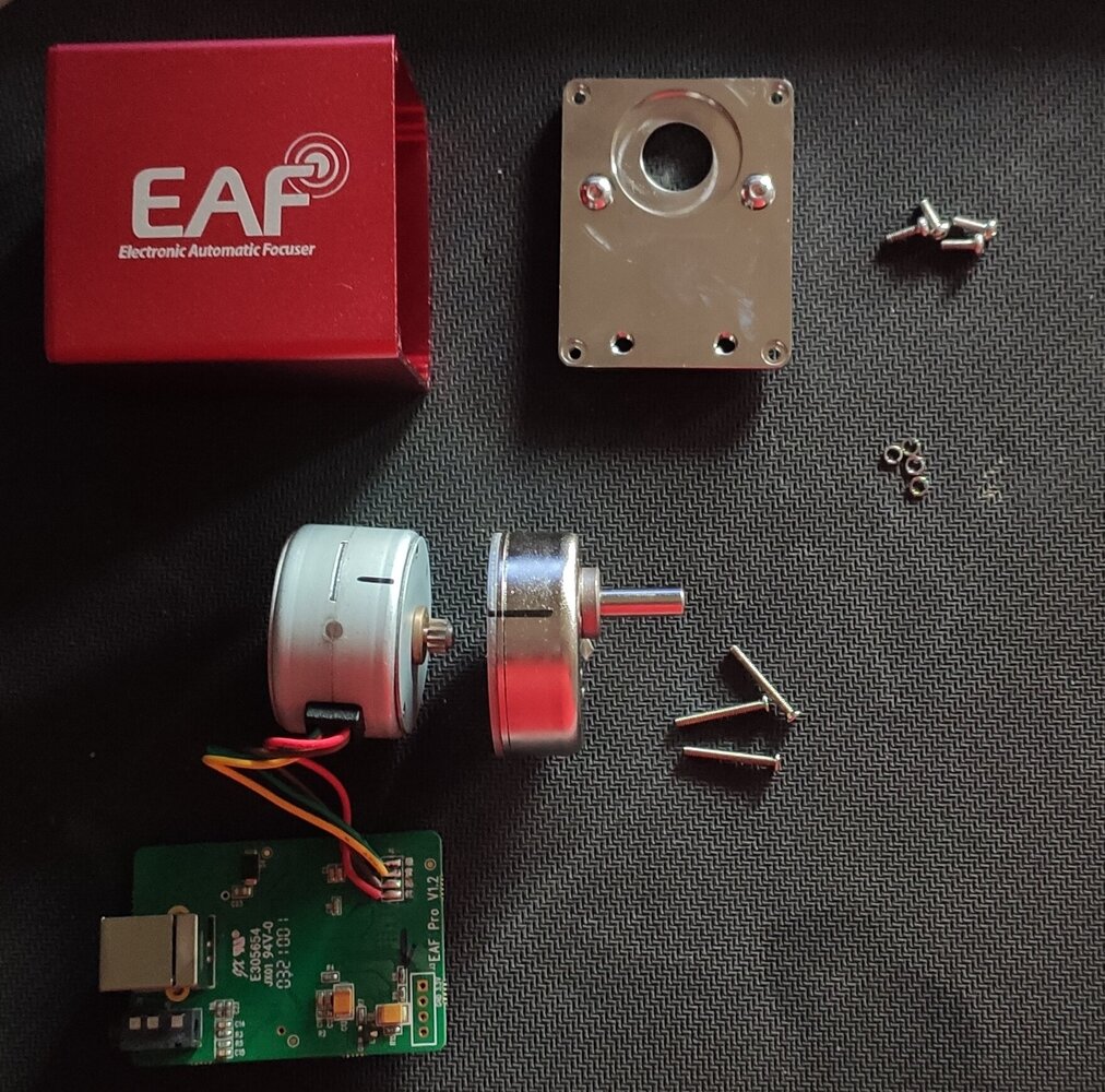

Entre un EAF non alimenté en 12V et un Pegasus Cube je te conseille et de loin le Pegasus. J'ai eu trois EAF, deux en 12V et un uniquement alimenté par l'USB. Aucun soucis avec les deux en 12V, l'autre par contre pas super. Un jeu de folie qui peut se comprendre quand on voit comment c'est fait, il y a un réducteur en sortie de moteur avec engrenages en plastoc massif. ZWO appelle ça un jeu normal et donc ce n'est pas pris en garantie (il avait 4 mois seulement).
Je l'ai remplacé par le Pegasus Cube v2 après qu'ils m'aient assuré que la conception n'était pas la même, pas de réducteur en plastoc dedans. Il est monté sur une lunette Esprit 80/400 avec une caméra ASI2600 + RAF + bague de tilt CTU + correcteur. Ca doit faire 18 mois et jusqu'ici aucun soucis.
