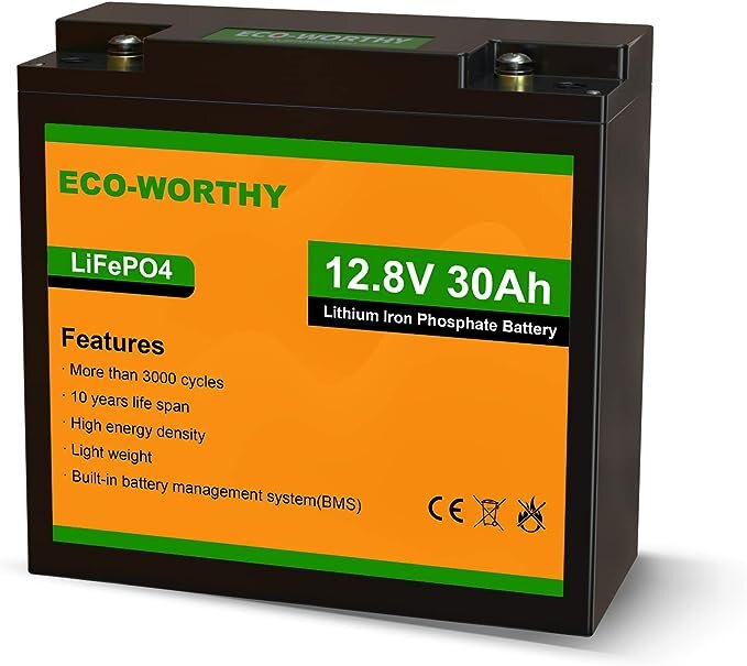

Avant que @Colmic passe par là pour te mettre en garde sur le prix du W/h, divise par 3 pour connaître ta capacité sous 12v, et tu dégringoles à 26A/h ;)
200 € pour avoir 20Ah: il vaut mieux suivre le conseil de Colmic et prendre ce style de batterie à 30Ah pour moins cher....

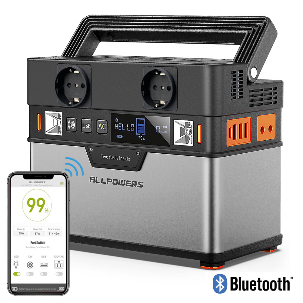

Bon j'ai pris le temps d'analyser la batterie du lien en question...
Déjà c'est pas du LiFePo4 mais du Li-Ion, nettement moins performant et nettement plus dangereux.
Ensuite je le rappelle une nième fois, ce qui compte c'est la capacité en Wh et pas en Ah car les constructeurs ont le don pour noyer le poisson.
Donc comme mentionné plus haut, on prend le temps de lire les specs détaillées et on lit 288Wh.
288Wh ramenés sous 12.8V (P=UI donc I = P/U) ça nous fait une capacité de 22.5Ah, ce qui n'est pas faramineux.
Alors bon, on passe sur les fioritures, le convertisseur 220V (300W maxi, sachant qu'un petit PC portable c'est plus de 50W à lui tout seul, soit à peine 6 heures d'autonomie rien que pour le portable).
A 200 euros, on pourrait effectivement croire que c'est une bonne affaire...
Pour rappel une ECO-Worthy comme mentionnée au-dessus, c'est du LiFePo4, ça a une courbe de décharge très linéraire à 12.8V constants, et la 30Ah est très souvent en promo pour moins de 150 euros, auxquels on rajoutera un chargeur (qu'on peut acheter chez Ali) à 30 euros.
Et pour comparaison, une batterie Plomb de 25Ah c'est moins de 50 euros et un convertisseur 220V de 300W c'est moins de 30 euros.
Alors oui pour ceux qui ont vraiment 2 mains gauches ça pourrait être intéressant pour le côté tout intégré, mais ça s'arrête là, et en tout cas pas à ce prix là...
