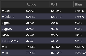

Si j'ouvre ce même fichier, non dématricé, dans Siril, puis clic droit > Statistiques, voici ce que j'obtiens :
À l'oeil (en linéaire, barre ADU à 15302 réglée automatiquement), le flat est peut-être un poil trop sombre, mais on semble être pas trop mal.
Quelqu'un peut-il me confirmer que je suis sur la bonne piste ?

Concernant les flats que tu obtiens et les stats Siril: Tu dis utiliser un APN mais tu ne donne de pas de détail sur son modèle.
Moi par exemple j'utilise en Canon80D, il génère des raw avec des valeurs sur 14 bits, donc les valeurs obtenues sont entre 0 et 16383 (2 puissance 14 = 16384) (en fait des valeurs entre 2000 et 16383 à cause de l'offset).
Si ton APN sort lui aussi des valeurs sur 14 bits(supposition)  alors au vu des stats que te donne Siril cela me semble très bien, tu a des valeurs mini et maxi qui restent dans la fourchette acceptable, ni trop basse (risque de clipping) ni trop haute (risque de saturation)

Dans le vert, j'atteins l'ADU max, ce qui laisse penser à une saturation (peut-être d'un peu, ou de beaucoup. Ordinateur éteint pour la soirée, à vérifier).

J'ai refait un test ce matin, en passant à 12% dans l'assistant PLU (cible aux environs de 8200, soit entre 50-55% sur l'histogramme) : voir flat en PJ.
Je n'ai plus de saturation sur le canal vert (j'atteins de tête 13k et quelques, sur 15302 possible). Je n'ai pu joindre de capture de Siril.
Est-ce mieux ? Correct ?
