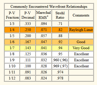

Sur la précision de surface, le juge de paix est l'interféromètre. Vont-ils passer les optiques "Pro" par ce moyen ? Peu de chance. Qui s'intéresserait en plus à ça sur ce type de Dob ? Combien de clients seraient en capacité à analyser les résultats ou alors "emmer....aient" Taurus pour dire : "Mon copain a commandé le même, mais son miroir est meilleur ; c'est pas normal, j'ai payé le même prix..." Voir le cirque que cela avait été quand C&E avait présenté (testé) un Dob SV dont le primaire avait été passé à l'interféromètre (normal, c'était leur méthode de travail chez SV comme certains autres connus) : "Comment, c'est honteux d'avoir un Dob français artisanal avec des optiques si basses en qualité". Alors qu'il s'agissait comme les autres produits sortant de chez eux d'un excellent miroir (provenance Grière, Lecleire ou Lightholder sans précision, à cette période des débuts de SV et où l'entreprise se développait)...
Je me demande si réellement beaucoup arrivent à tirer toute la substance de miroirs artisanaux, c'est à dire s'affranchir de toutes les autres sources de perturbations éventuelle de la qualité du miroir : turbulence locale et atmosphérique, mise en T° et collimation parfaites, chaîne optique parfaitement réglée ...
Je ne suis pas de ceux-là, me contentant d'un certain à peu-près et de conditions de turbu souvent moyennes.

Orion Optics est la preuve que ce n’est pas une garantie ;-). Même avec cet instrument il faut un protocole qui tient la route.
En plus il ne dit rien sur l’état de surface, ne voit pas un bord rabattu, et pour la forme il y a bien d’autre façons de mesurer sans interféromètre qui sont également efficaces (bien qu’en effet tester avec un testeur Foucault et des masques de Couder est délicat, imprécis pour des miroirs à rapport f/D court, et ne permet pas vraiment de chiffrer la qualité).
Le bord rabattu (TDE) se voit quand même un peu sur la vue du front d'onde du rapport interférométrique, on le détecte encore mieux sur le ronchigramme, quant à l'état de surface des défauts que l'on appel le "micro-mamelonnage" donc de l'ordre du millimètres on ne le voit que sur une test de Lyot jamais fourni par les fabricants de miroirs (en tout cas ceux que je connais). L’intérêt de l'interféromètre c'est que les artisans qui en ont les moyens peuvent l'utiliser pour vérifier leur travail et produire des paraboles de grande qualité.
Mais c'est pas faux ce que tu dis Sixela, d'ailleurs Mike Lockwood que tu connais bien a dit une fois : "Results from an interferometer are only as honest as the optician/supplier allows them to be.1
A lire aussi "Interferometry - The Myth Buster" de Terry Ostahowski 2

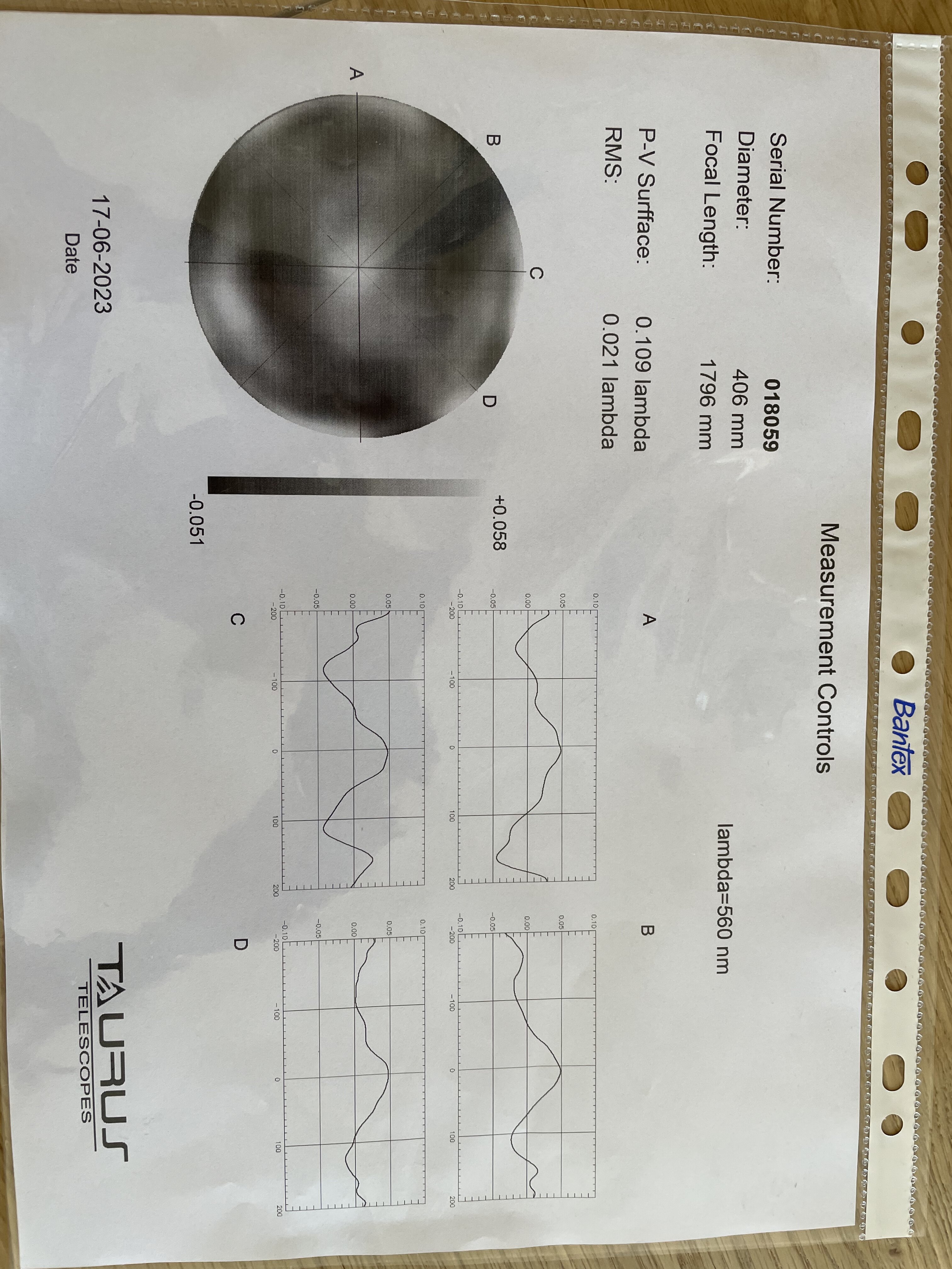

Salut
j’ai reçu mon Taurus 400 miroir pro et Jsuis très content.
Voici le bulletin de contrôle du miroir vu que c’était le sujet ici
Moi j’y comprends rien mais y’a des connaisseurs ici02DB2B11-8A84-46EB-A96E-928E1179BA39.thumb.jpeg.5ee8fab36be431d5c376a7869dcce674.jpeg
Toujours à prendre avec des pincettes, un bulletin interférométrique de classe industrielle fait dans les règles de l'art comme savent manipuler certains grands opticiens de ce monde sera nettement plus conservateur quant aux résultats qu'un bulletin basé sur un simple Foucault reposant sur la bonne vue et l'appréciation subjective de l'artisan mais ici je suppose qu'il s'agit d'un mix des 2 ?
Donc ici on lit L/9 pour le P-V = Peak to Valley = la hauteur de marche du plus grand défaut à la surface du miroir et un RMS évalué à L/48 = moyenne quadratique de tous les défauts sur la surface (bien sur cela nivelle pas mal ici). On remarque d'emblée que ces 2 valeurs ne sont pas très bien corrélées entre elles. Ce que je veux dire c'est que statistiquement il n'est pas courant d'avoir un gros défaut en surface et que ce soit parfait partout ailleurs dans un cas extrême ici car je ne parle pas de ton miroir, mais pourquoi pas. Si on déduit le Strehl = pourcentage de lumière au centre (un point image plus ou moins concentré) à partir du RMS on obtiendrait : S = 0.98 (voir https://www.bbastrodesigns.com/Strehl RMS PV calc.html),  je ne te cache pas que c'est beaucoup, c'est typiquement ce que l'on trouve pour des lunettes très haut de gamme comme les Takahashi dont le diamètre n'a rien à voir avec ton 400. Ca parait donc surévalué et encore plus compte tenu du prix demandé. Par contre il est testé dans le vert à 560nm ce qui est moins avantageux que si il l'avait été dans le rouge plus favorable pour obtenir des valeurs plus élevées donc un bon point ici mais cela renforce l'idée d'une surévaluation :(
Selon Robert Royce un des plus grand opticiens au monde :
source : http://www.rfroyce.com/standards.htm
Au final c'est difficile de te donner un avis, tu as certainement un excellent miroir, il n'y a que le test sur le ciel qui te dira si ton miroir est bon mais ce sera toujours ton point de vue et ce sera fonction de "ton ciel" aussi, on en a déjà discuté même des miroirs limites en terme de qualité (en dessous de L/4) montreront de très belles images si on observe pas dans l’Atacama ou que l'on ne pousse pas les grossissements aux extrèmes (x D).
Un autre certificat Taurus (un 500 ici) : https://www.cloudynights.com/gallery/image/183251-mirror-certificate
Modifié par LH44
Un petit avis... Je ne vois pas bien pourquoi Taurus trafiquerait ses bulletins (pour tuer sa réputation ?), je pense qu'on peut faire confiance a priori. Sinon, à la moindre soirée un peu turbulente, on se posera des questions probablement inutiles (mince, Jupiter est moche, ça se trouve le miroir est pas si bon que ça...) Je ne trouve pas important de savoir si le miroir est à λ/8 ou λ/9 pile poil, ce qui me paraît important est que le bulletin de contrôle indique un miroir nettement meilleur que la production standard. Il va falloir bien le collimater et soigner la mise au point... :)
Orion Optique les dernières années indiquait des valeurs stratosphériques pour leurs miroirs et on a vu ensuite ce qu'il en était en réalité, je rappel quand même cette rocambolesque aventure (2010) : 1 et puis 2 Ceci dit je suis entièrement d'accord Taurus n'est pas OO et jusqu'à présent il y a pas mal de retour positif sur les miroirs maison de Taurus, hormis peut être 3 ... ne pas généraliser non plus.
