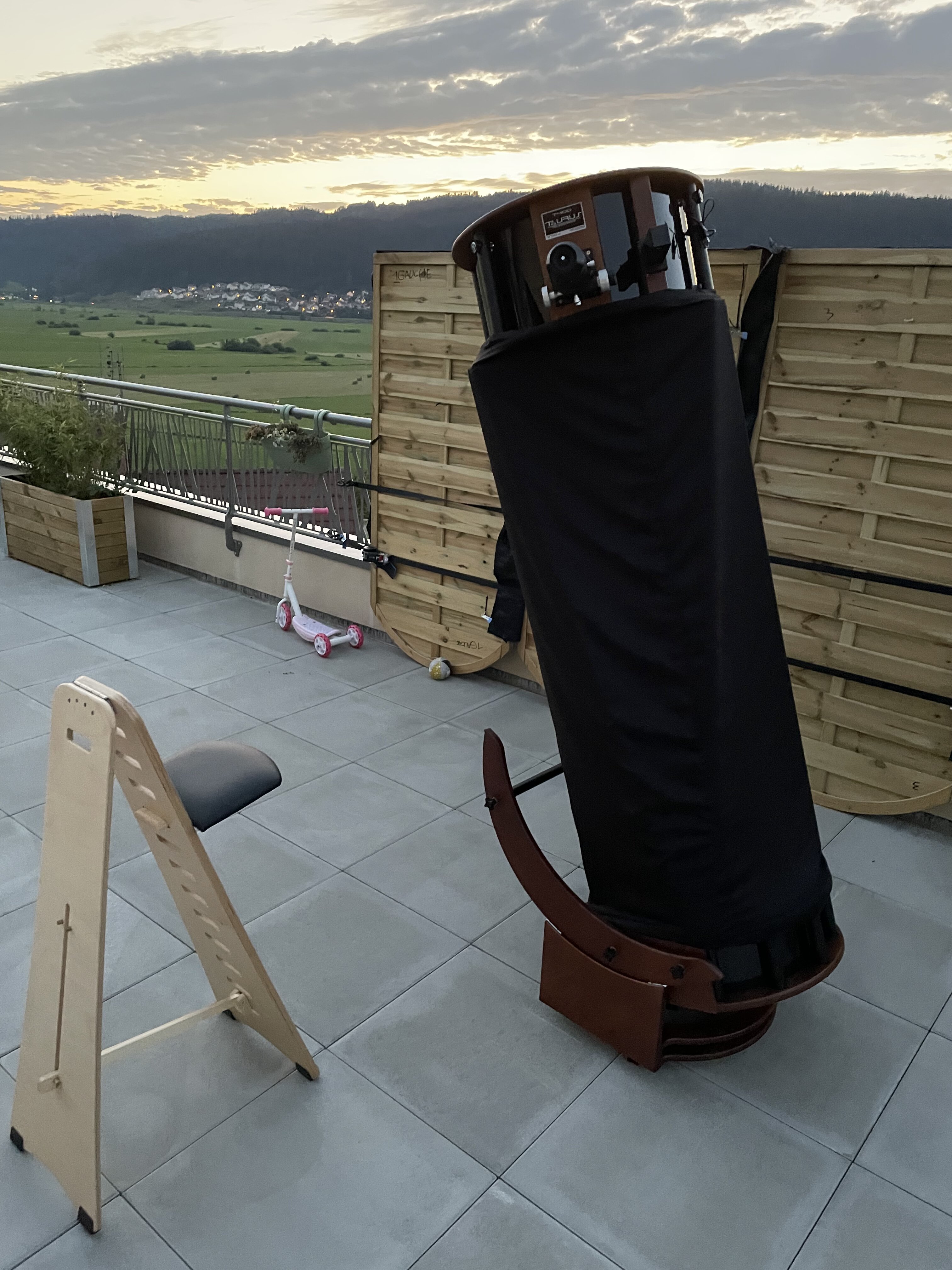

Je ferai un post prochainement pour détailler un peu plus les choses car ça peut intéresser des personnes .
mais pour te répondre côté mécanique c’est très fluide ça doit être un roulement à billes. Il faudra que je peaufine l’équilibrage car il se relève un peu en position trop basse.
Le tube est stable aucune vibrations même en tapotant dessus ça vibre très peu.
Montage et démontage un jeu d’enfant et les tubes en treillis sont très pratiques.
À noter que la boîte du primaire avec le primaire pèse 14,3kg alors que la partie la plus lourde était annoncée à 18,5kg…peut-être être que le miroir pro est plus léger? Enfin tan mieux pour moi :)
La collimation n’a pas bougé de la soirée pourtant je suis allé de M57 à M8 en passant par M13 …

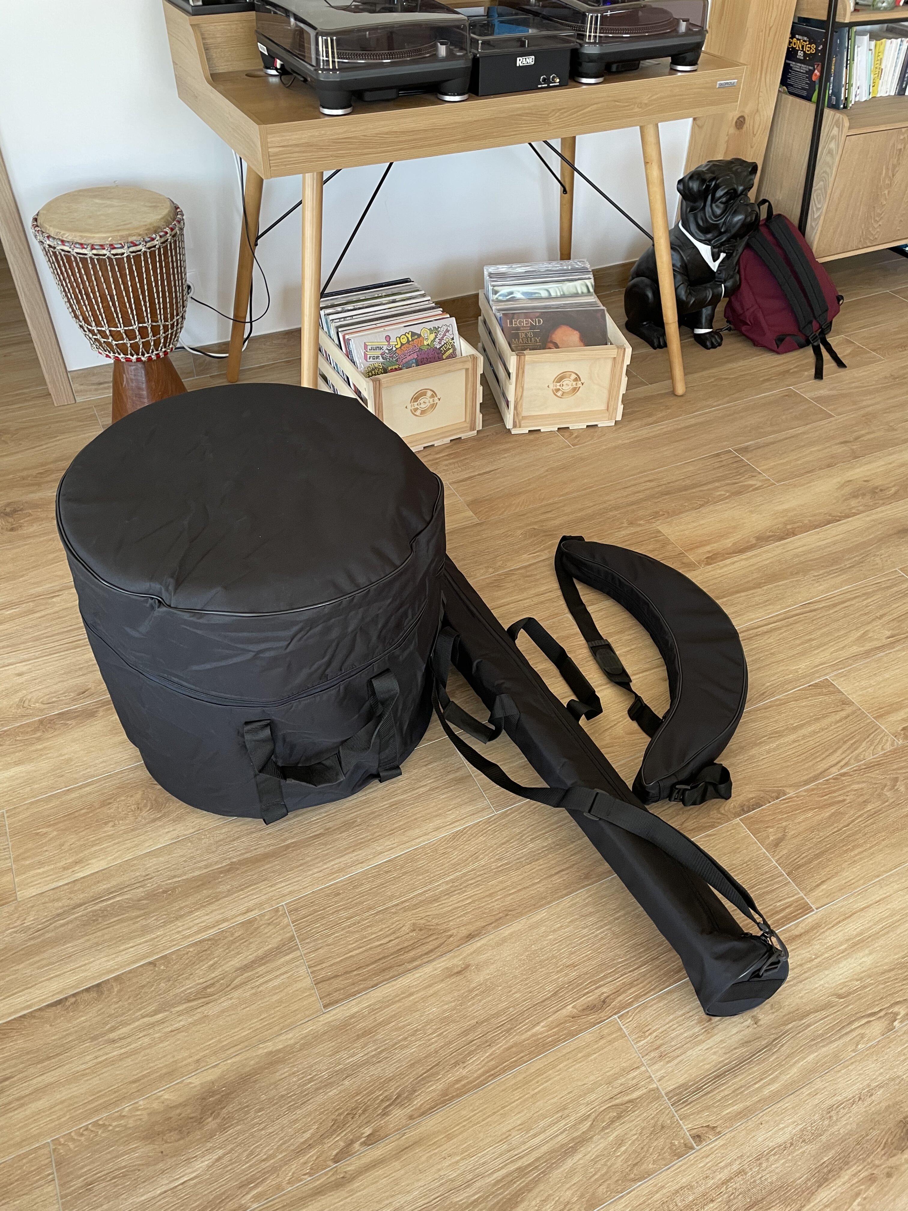

Et sinon j’ai pris les housses de transport, ça me sert pour le stockage et pour le transport je serai rassuré ça ne pourra pas bouger. Il y a du renfort sous le dessous donc pour moi les housses sont indispensables !!
voici quelques photos :
D2A03F32-415A-4454-892B-63685823BF35.thumb.jpeg.4da6b4b53a8d543f52c95ea2c1010230.jpegBAA08E2F-9FEC-4579-85BF-B721813A968C.thumb.jpeg.9ab0bc98f5a0764b1f075a53cf08839b.jpeg75C9425E-0680-420F-B8F7-02D584613D64.thumb.jpeg.fcbad58b8871d4067dc512bc3f91fb49.jpeg

@Ivanlefou si tu dois transporter le scope en voiture, prend sans hésiter un 400! Le 500 ça va être ardu et décourageant si tu es seul. Pour un gain certe présent mais pas monstrueux non plus. Et ça laissera de la marge plus tard si l’idée d’augmenter en diamètre venait, pour un 600mm. Tant qu’à devoir être deux ou utiliser une rampe pour mettre le télescope dans une voiture, autant monter en profiter pour passer carrément à 600mm. Et la il y a un gros gain visuel par rapport à un 400!
J’utilise moi aussi un 400 léger et vite monté, je n’hésite jamais à le sortir! Je porte facilement la cause primaire avec le miroir dedans. Le soir si la météo est bonne je la sors dans le jardin pour mettre le miroir à température. Si je ne peux finalemtnpas observer je la rentre et ça ne m’a pas pris beaucoup de temps ou d’énergie. Je le transporte en voiture une à 4 fois par mois aussi. Un régal.

Oui c'est un mixte de patins téflon et de roulements du moins en azimut
Pour l'équilibrage tu peux aussi jouer sur la position du rocker  ...
Je ne sais pas si ton modèle correspond bien à ces photos ?

Il y a 1 heure, LH44 a dit :
oui je vais tester la position haute la prochaine fois !
et oui il y a du region aussi

Concernant la position du rocker, la position 1 de la photo postée plus haut me permet d'avoir le télescope bien équilibré sur toute la plage d'altitude avec des oculaires entre 300 et 400g (avec marge). D’ailleurs, c'est en cette position qu'on a l'hauteur du porte oculaire la plus basse (ce qui peut avoir de l'importance surtout pour un T400).
