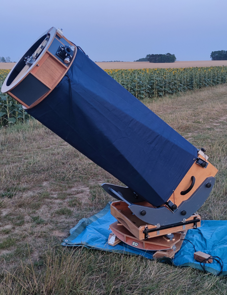

Depuis quelques temps, l'ajout d'un goto du mon dob SD 400 me tente vraiment beaucoup.
Un 1er projet de motorisation de mon PO ayant réussi, je me chauffe pour rajouter le Goto qui serait quand même bien pratique pour aller titiller les tachouilles. (suis nul en cheminement et les nuits trop rares pour perdre trop de temps)
Des 2 projets existants, je pencherais plus pour l'instant sur Onstep, mais je ne suis pas encore décidé, TeenAstro pourrait aussi faire l'affaire.
Pour l'instant j'en suis à la réflexion côté mécanique et modifications du dob.
Voici une photo de la bête :wub: :

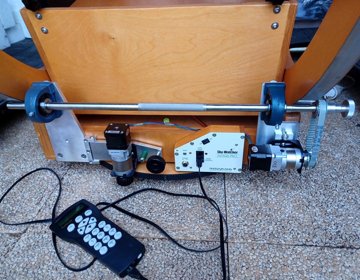

Le 03/08/2023 à 16:34, 01marc a dit :
Et c'est ici que je coince : que mettre entre le cercle et le rocker pour le faire pivoter ?
Je te montre ce que je viens de réaliser sur un dob 400 FD 5 (que j'ai fait pour moi cette fois...), un galet en pression contre le tourillon ça peut le faire. Dans mon cas la barre en inox entraine les deux tourillons en même temps (inox contre inox):
Le dob entier sur mon site : Dobson Motorisé AlTaz (arp83.fr)
Fred

Il y a 4 heures, zeubeu a dit :
Merci pour les photos ! J'avance petit à petit !
Avec ce système on ne perd pas trop en précision ?
à l’instant, 01marc a dit :
Si ça ne patine pas il n'y a aucune raison de perdre en précision.
Toutes les grosses montures de la planète style monture fer à cheval fonctionnent avec un système de galet d'entrainement 🙂

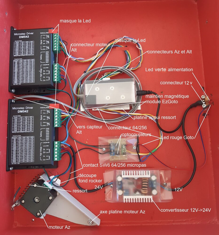

Le 07/08/2023 à 14:51, hpspt a dit :
Bonjour.
Pour info, Il y a quelques temps, j'ai installé un Goto sur mon Dobson Strock 250.
J'ai fait une page assez détaillée sur la chose :
https://sites.google.com/view/spt06/ezgoto
