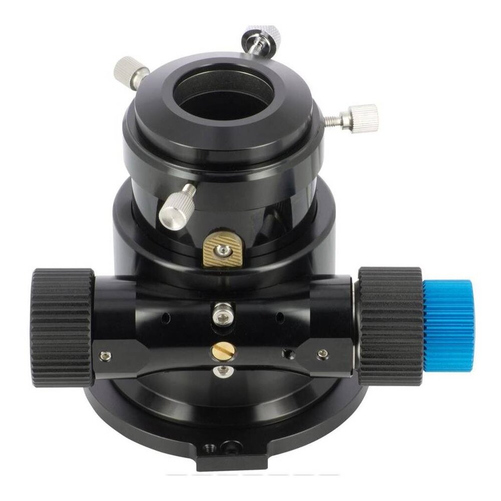

J'ai monté le po Kepler 435 sur mon télescope newton.
Je n'arrive pas et ne vois pas comme enlever la molette pour y placer le focuseur électronique focus cube v2 que j'utilisais sur le pond'origine.
Est ce que quelqu'un connait ce modèle et sais faire cette opération ?
Merci

il y a 17 minutes, Michel Boissel a dit :
Je ne l'ai pas sous la main, mais sur les deux molettes de droite (la noire et la bleue, sur celle de gauche, je ne sais pas) se trouvent des vis 6 pans sans tête. À essayer...
Oui merci j'arrive a enlever celle de droite mais le focuseur électronique se l'air du côté non démultiplié. Celui qui me pose problème
J'ai essayé.. je l'ai retiré enlevé la plupart des vis. En enlevant la vis a 6 pas que l'on voit a gauche sur la photo. On peut voir en dessous, au niveau de la tige qui tourne avec la molette une petite vis mais comme elle un peu désaxée par rapport au trou qui y donne accès je n'arrive pas à passer la clé Allen. J'ai bien peur que ce soit cela qui tient la molette.
il y a 21 minutes, brunodim a dit :
Même après avoir enlevé les deux molettes de droite ?
il y a 6 minutes, Michel Boissel a dit :
Oui. J'essaierai avec un tournevis 6 pans plutot qu'avec une clé standard. j'arriverai peut-être mieux a atteindre la vis un peu désaxée.
Il y a 1 heure, brunodim a dit :
tu peux essayer en enlevant le mécanisme du corps du crayford.
Ensuite tu enleve le bouton moleté de droite, complétement, mécanisme planétaire inclus, ensuite l'ensemble tige / bouton de gauche doit pouvoir glisser pour te donner accès à la vis.
Ca a été monté, ça doit pouvoir se démonter, c'est une question de sens des opérations.
Attention en dévissant des btr de travers, on les ruine et après c'est mort.
il y a 50 minutes, Tyler a dit :
Merci. Je vais essayer tout a l'heure.
Il y a 6 heures, brunodim a dit :
Du coup j'ai essayé je pense que ça va le faire mais il faut que j'achète une clé Allen d'une taille entre un 1 et 2 mm a priori pour pouvoir enlever le mécanisme planétaire. Merci pour les conseils.
