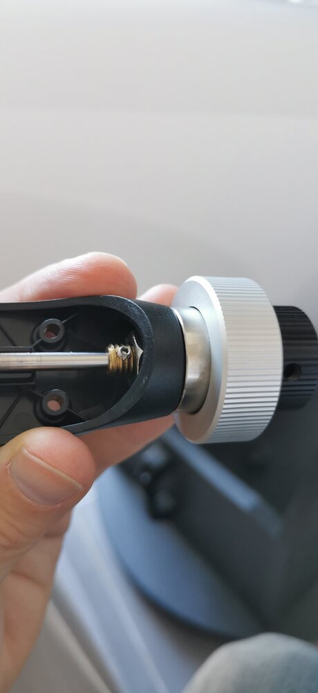

Voila j'ai mon téléscope depuis 8 mois jusque maintenant tout allait bien, mais hier j'ai rencontré un soucis.
C'est un dobson Kepler 254 (le même que le gso). Et mon systeme de mise au point déconne.
Ma vis de gauche fonctionne nickel, celle de droite avec démultiplicateur 1.10 tourne dans le vide, que ca soit la grosse ou la petite x10.
Note: quand je tourne ma vis de gauche celles de droite tournent.
La force de friction semble bonne a gauche, donc j'ai du mal a comprendre (je n'ai rien démonté encore) j'ai vu que dans la molette même a droite j'ai une petite vis allen (celle de gauche qui fonctionne aussi) , serait elle desserrée ? Ou ca ne sert pas du tout a ça ?
Merci de vos lumières
C'est souvent la vis de blocage qui freine si le 1x marche et le 10x ne marche pas. Elle doit être complètement dévissée, sans causer de friction sur le tube du PO.
Mais si même la molette 1x tourne dans le vide elle est mal fixée sur l'axe.
