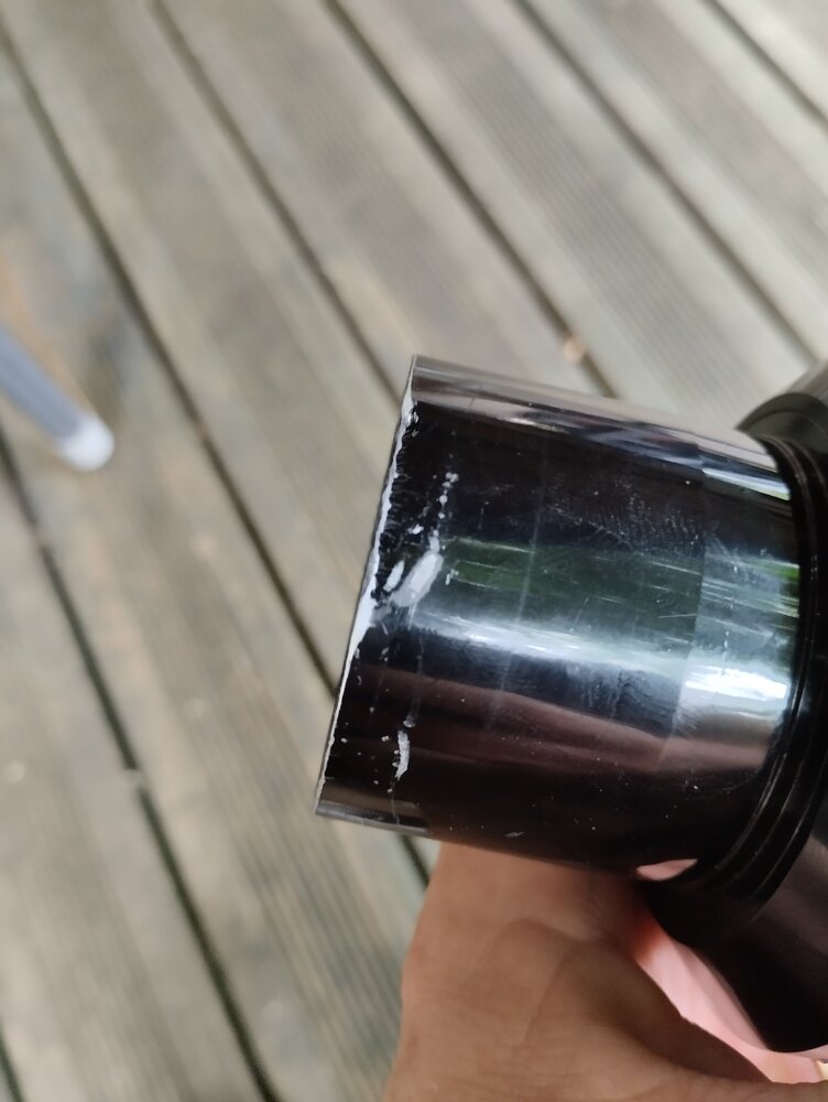

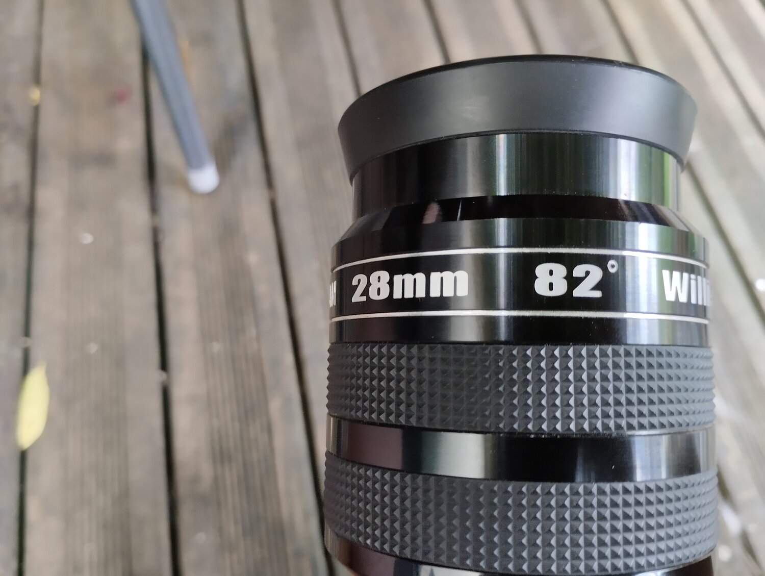

J'ai un oculaire 2" grand champ qui a chuté, rien de grave, mais le bas du corps au niveau du filetage a pris un petit coup, impossible de le redresser et ça devient compliqué de l'insérer dans le porte oculaire (frottements)
Quelle serait la meilleure solution ? possibilité de changer le corps de l'oculaire ? (je n'ai pas trouvé sur les sites astro un qui vende ce genre d'accessoire). Et acheter un nouvel oculaire bof

Il y a 12 heures, norma a dit :
Si la jupe est aisément démontable : en tourner une nouvelle.
Norma
Oui, c'est la solution idéale.
La solution plus simple pour supprimer le frottement, c'est de démonter la jupe,  la prendre au 4 mors avec des cales pour ne pas la marquer, la centrer au comparateur et faire une passe très fine pour enlever la portion cabossée.
Et si on a le courage, retomber dans le pas avec un outil à fileter intérieur pour restaurer le filetage.
