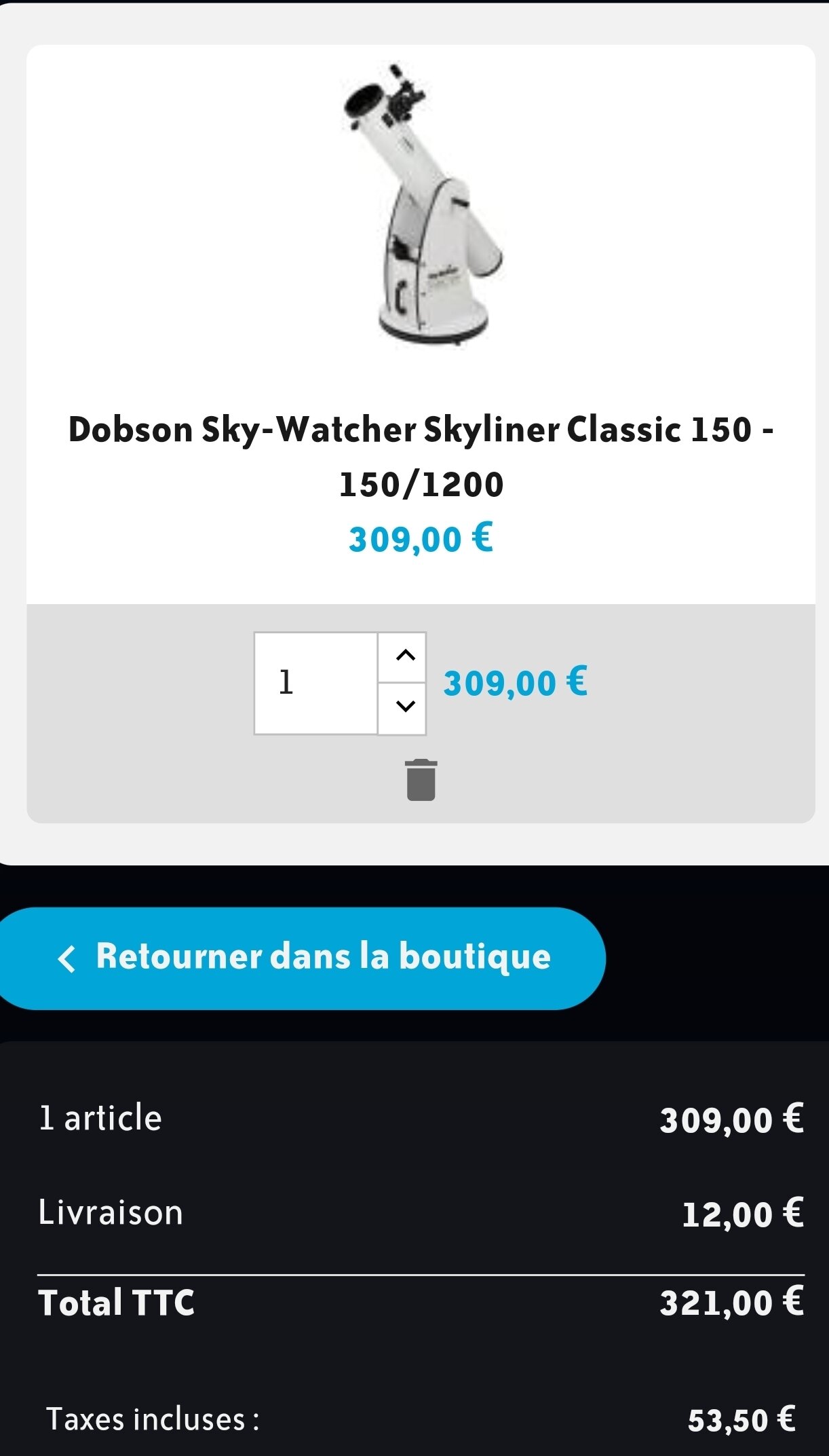

Tout à l'heure vous parliez de dobson, mais dans cette gamme de prix je ne trouve que des dobson à poser sur une table ... Pas tres pratique si il faut emporter la table au milieux des champs !😕
Bref, je continue de regarder ...

Je pense la même chose, mais je sais qu'il y a des gens qui les utilisent avec bonheur. Je parlais du Dobson 150/1200 : https://www.bresser.de/fr/Astronomie/Telescopes/BRESSER-Messier-Telescope-planetaire-6-Dobson.html , mais je crois que dépasse ton budget.
Le Sky-Watcher est un peu moins cher : https://www.telescopes-et-accessoires.fr/telescope-dobson-sky-watcher-150-c2x30341222

Si l'objectif premier, c'est de faire de l'astronomie avec tes enfants, je prendrais un Dobson, même de table, parce que les enfants pourront le manipuler. Si tu fais le montreur d'étoiles, à mon avis ils vont s'ennuyer, surtout que les planètes seront minuscules et la galaxie d'Andromède sera juste une tache floue. Mais si c'est l'enfant qui a pointé la planète ou qui a repéré la galaxie d'Andromède, là c'est motivant ! Selon leur âge, ils pourraient par exemple suivre Jupiter chaque soir l'automne prochain (s'il fait beau) et, s'ils la dessinent, ils la verront tourner lentement. Toi, quand tu rentres du boulot, tu es peut-être fatigué, donc tu seras bien content qu'ils soient autonomes. C'est une hypothèse (j'ai peut-être tendance à penser que les enfants seront aussi passionnés que je l'étais), mais c'est pour expliquer pourquoi un petit Dobson me semble préférable si l'objectif premier est l'astro avec les enfants.
