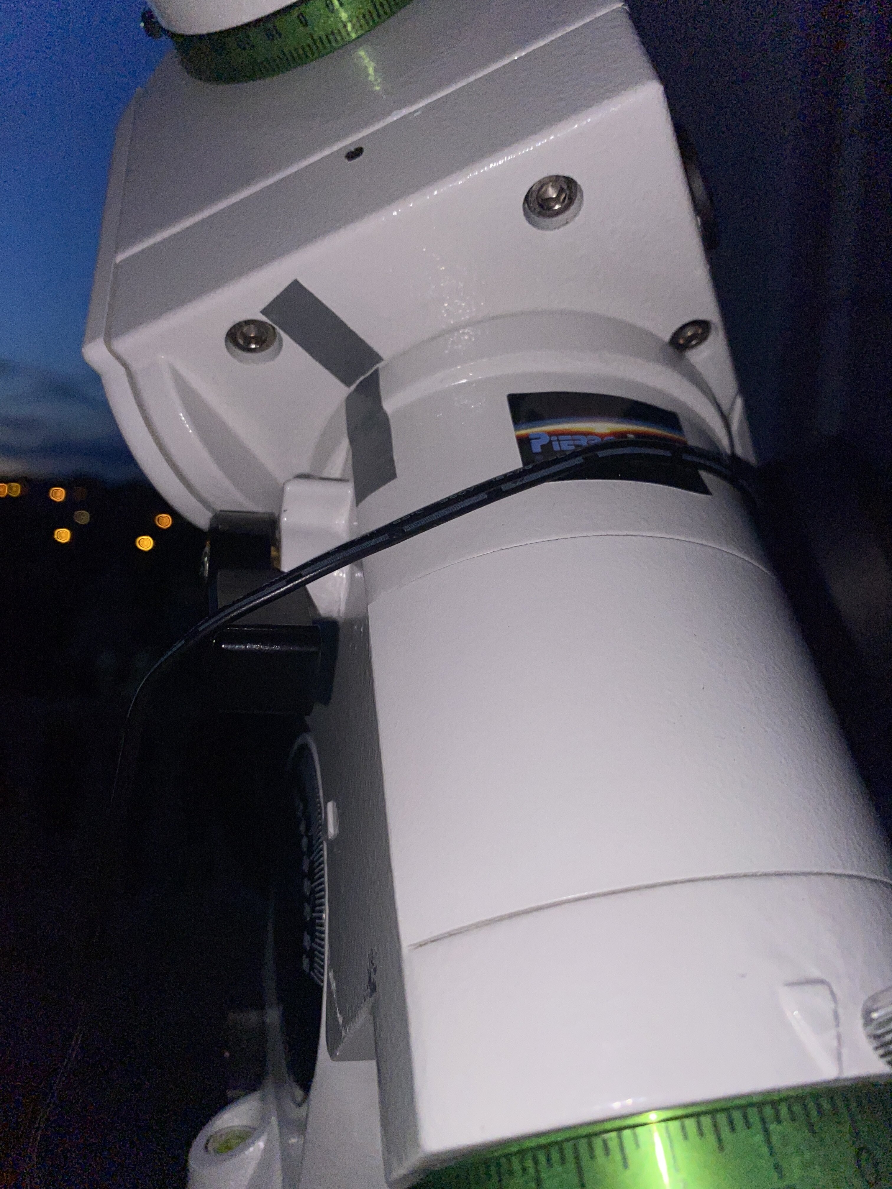

je regarde l'equilibrage avec du scotch comme ca je sais parfaitement ou c'etait la derniere fois,

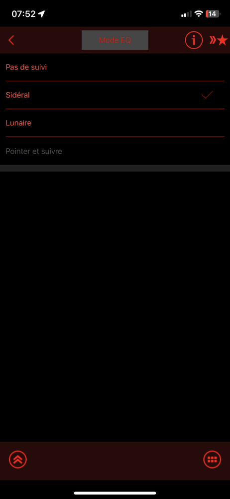

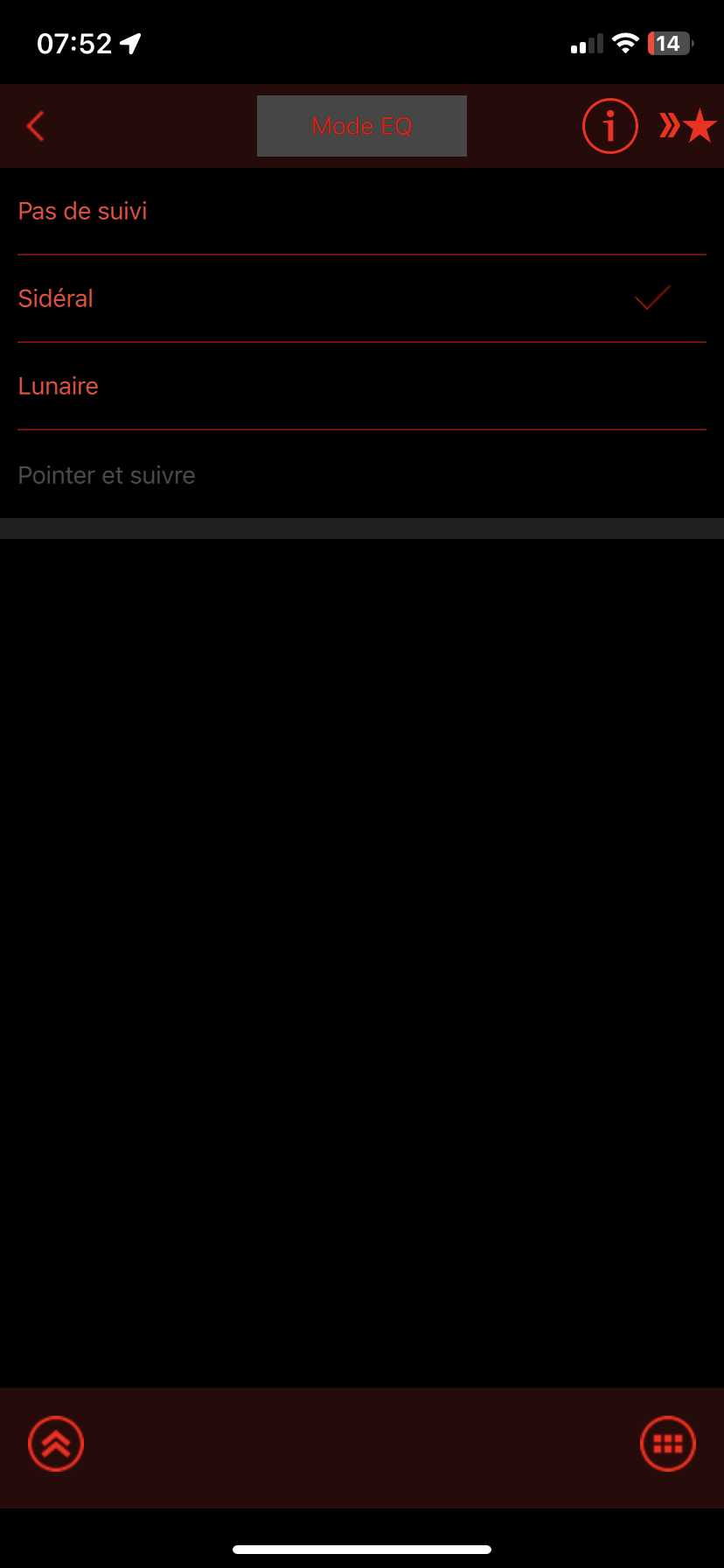

Sinon pour en revenir au sujet, la vitesse de suivi est bien réglée sur sidérale, et non pas sur lunaire ou solaire ?

Effectivement je parlais bien de suivi désolé ! Je suis en cidéral et non en lunaire donc bizarre ! J’ai eu ma HEQ5 apres les probleme de réapprovisionnement du ciup je n’ai pas de raquette mais le module wifi ! Je branche mon iphone au wifi de la heq5 et je lance l’appi synscan je fais l’étalonnage sur deux étoiles mais malgres ca une fois la cible choisi ca part en 30minutes l’objectif n’est plus dans l’écran de mon APN LUMIXG7

Pour que mon réticule soit droit il faut que je mette le mak127 comme ca…
du coup j’ai mis du scotch pour m’en rappeler mais bon c’est pas precis quoi.. une autre idée ?

Comme beaucoup t'as voulu absolument que le 0 soit en haut 😜. En fait ça marche aussi bien si c'est le 6 en haut, et comme ça ton tube sera en haut et les poids en bas. Mais bon dans l'absolu c'est pas grave. Par contre tu te bases seulement sur les repères ou tu affines après ? Y'a une méthode pour que ça soit précis, je te retrouve ça
Ba oui j’ai pas compris au départ pourquoi en payant une monture 1200€ le zéro n’est pas en haut mdr mais je mis suis fait sauf que la si mon tube est en haut et que le poid et en bas le 0 et sur le coté avec un angle de 25degres on dirais et du coup je ne sais pas trop comment mettre la polaire et la bonne graduation dans le cercle ! Pour moi ce n’est que de la peu pres pour chaque personne qui as le meme probleme que moi non ?
Effectivement, dans la grande majorité des cas lorsque l'on veut orienter correctement le réticule (axe 0-6h vertical, axe 3-9h horizontal) le tube ne se trouve pas dans la position home. En réalité ce n'est pas du tout un problème, seul l'orientation du réticule compte (c'est à dire un axe bien vertical, l'autre bien horizontal), afin de placer la polaire à sa place (celle donnée par la raquette ou l'appli synscaninit ou autre). D'où l'importance de faire un repère sur la monture, pour aller un peu plus vite les fois suivantes (il faudra quand même affiner).
Après que ce soit le 0, le 3, le 6 ou le 9 qui soit en haut c'est vraiment pas un souci, ça ne changera pas la position de la polaire par rapport au centre du réticule (si on a réglé l'orientation du réticule et qu'à ce moment le 3 est en haut, ben on imagine que c'est le 0 et puis voilà).
Ma technique : j'utilise les repères faits la première fois pour orienter le réticule à peu près (en tournant l'axe d'ascension droite de la monture, et m'en fous que le tube et la barre de contrepoids soient de travers, dans une position débile comme tu dis).
Puis je place la polaire bien à gauche sur l'axe horizontal (avec les vis d'altitude et d'azimuth). Ensuite je fais tourner les vis d'azimuth pour emmener la polaire bien à droite de l'axe. Je remarque en général qu'elle ne se trouve plus tout à fait sur l'axe mais un peu au dessus ou en dessous : en réalité la polaire a suivi une trajectoire parfaitement horizontale puisque ma monture est de niveau, mais l'axe de mon réticule est légèrement décalé (car je l'ai orienté à peu près), je tourne alors l'axe d'ascension droite de la monture pour que la polaire se retrouve pile sur l'axe du réticule et le voilà correctement orienté (c'est ça que j'appelle affiner). ( Si c'est la première fois, c'est à ce moment qu'il faut faire des repères sur la monture pour les fois suivantes ).
Ensuite plus qu'à placer la polaire au bon endroit (celui donné par la raquette ou l'appli synscaninit ou autre) avec les vis d'altitude et d'azimuth comme d'hab :)
Il n'est donc pas nécessaire de modifier l'orientation du cadran, ce qui serait une manoeuvre à mon avis très longue et pas assez précise, sans compter le risque de détériorer le viseur polaire.

En principe la vitesse sidérale est celle par défaut pas besoin de changer donc si tu n'as touché à rien c'est bon😅. Sinon voir la notice je n'ai plus le menu en tête
Un fil/corde lesté d'un poids permet de te donner la verticale. Tu peux ainsi mettre tes repères comme tu l as fait pour repérer ainsi la position de départ de la monture soit 0--6h bien verticale.
Ca marche très bien.

Question con.... As tu bien vérifier dans la fenêtre de commande ascom que le suivi sidéral est bien (resté ) activé ?
Certaines commandes sur certaines montures, via logiciels d'aide à la MES désactivent le suivi après procédure... Piste à vérifier même si elle semble stupide.

Je t’avoue que moi aussi j’ai regardé parce que je pete un cable lol! Et oui du coup c’est bien coché!
Et ça c'est bien une capture faite après ta MES, sharpcap, etc?
