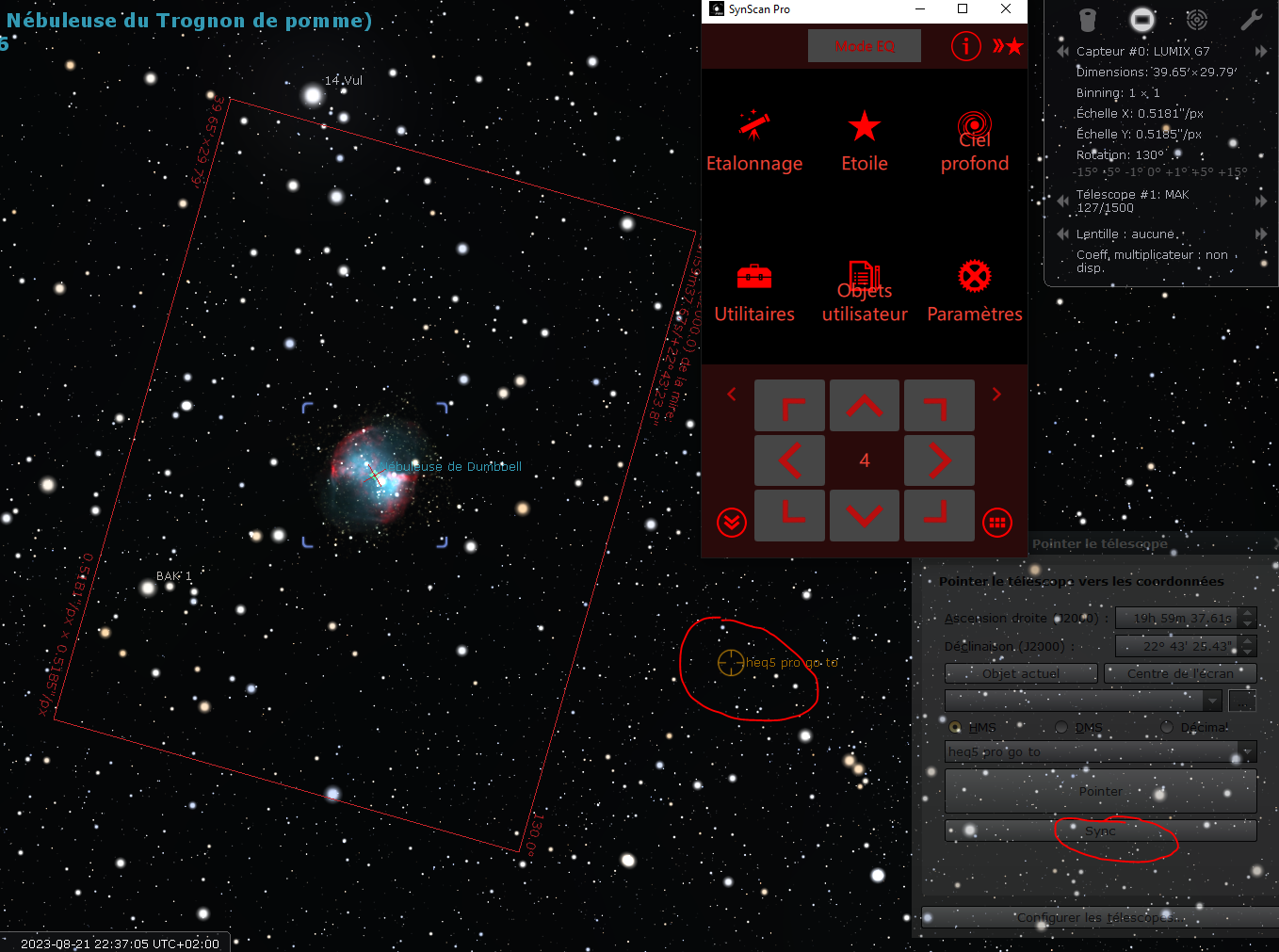

Bonjour tous le monde ! @sebseacteam @joker0247 j'ai enfin trouvé le driver pour connecter mon cable eqmod a mon pc de 5metres !
bon maintenant apres quelque soucis j'ai reussi a :
- mise en station enfin je crois
-mettre ma monture au bon endroit en mode park
-lancer stellarium
connecter synscan et le telescope sur stellarium
ensuite je pointe m27 avec synscan
c'est la que recommence le meme cirque la cible s'enfui
bon deja m27 n'etait pas reelement en face de l'objectif j'ai du jouer sur les fleche pour la placer correctement
par contre sur stellarium pour replacer le curseur il ne faut pas juste cliquer sur sync ? parceque chez moi ca ne marche pas ...
concernant la cible qui s'en vas je me dis je fait 50 pose je replace la cible je refait 50 pose je replace etc.. vous en pensez quoi ? siril arriveras quand meme a les aligner ?
Oublie Synscan.
Passe avec ton câble Eqmod USB et connecte la monture à Nina.
Nina va gérer la synchronisation de la monture.

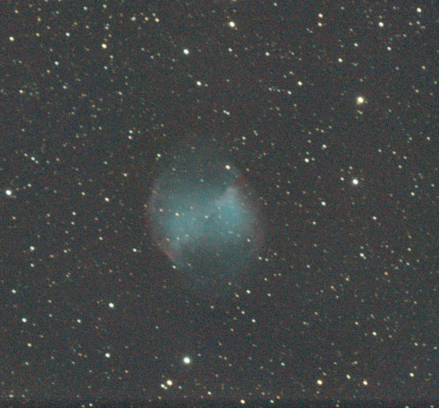

BON voila !! le verdict est tombé 134 images fini a l'instant !
siril en as aligné 81, 53 en echec
je vous présente ma petite m27, 134 x 25sec iso 3200
Modifié par yannusbonus
  • J'aime 4
Bravo pour ton image 👍😉. Au vu de l'allongement de toutes les étoiles dans la même direction le problème de mise en station paraît évident désormais... En tout cas la dérive est bien présente.

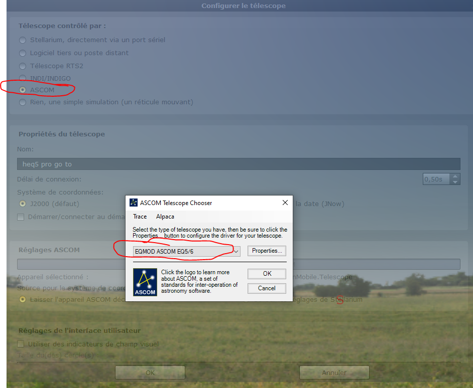

quand tu parle de full ascom/eqmod on parle bien de ca ?
et ca :
uniquement ou il y as autre chose ? ET UNE FOIS CA GO SUR NINA EST CE EXACT ? :)))
Il ne faut pas que stellarium prenne le contrôle du télescope.
En gros avec Nina tu n'as pas besoin de Stellarium.
Tu allumes la monture, raccordée au pc avec le câble USB/Eqmod.
Tu démarres Nina, tu vas dans équipement/télescope et tu choisis ta monture puis bouton connexion.

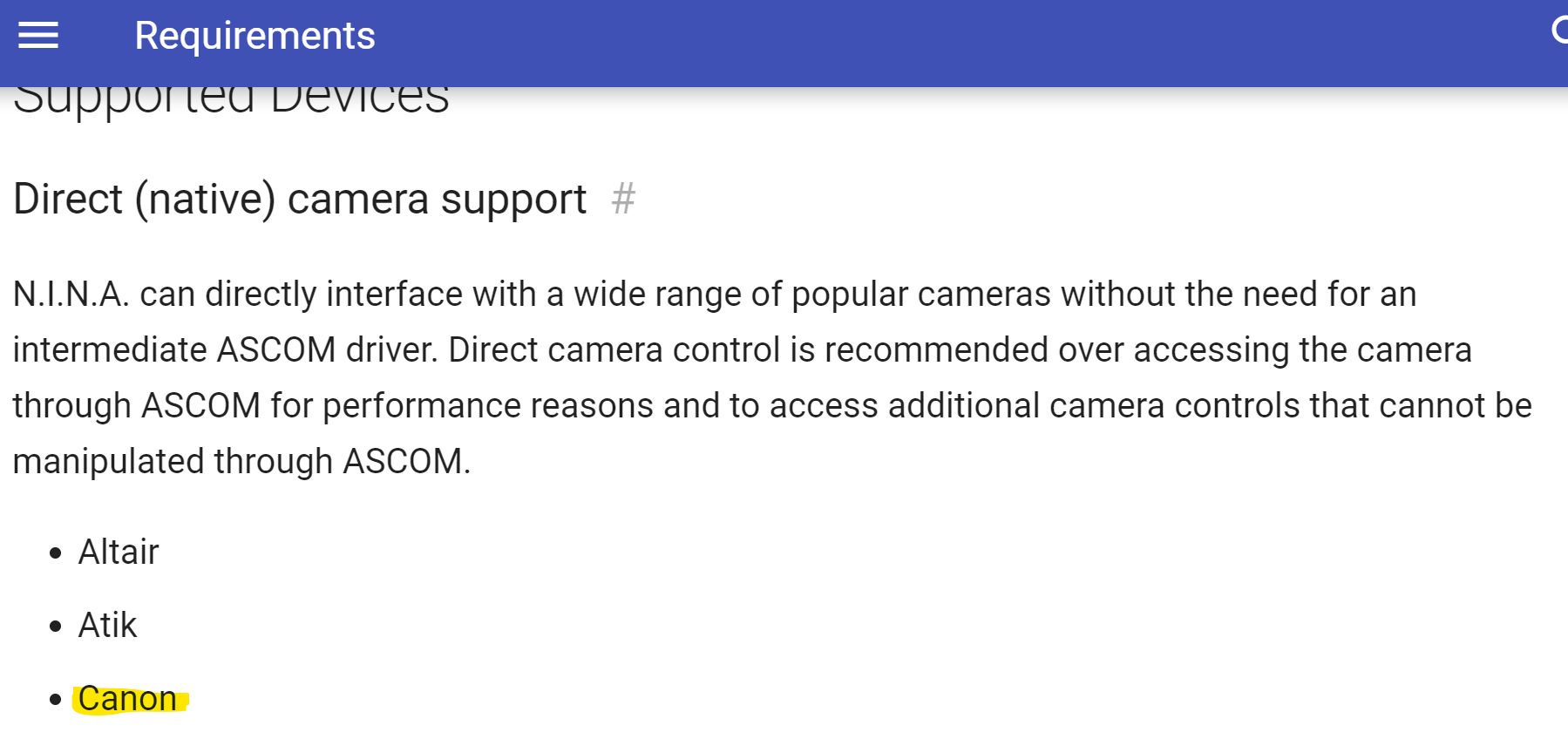

A priori tu pourrais piloter ton APN Canon avec:

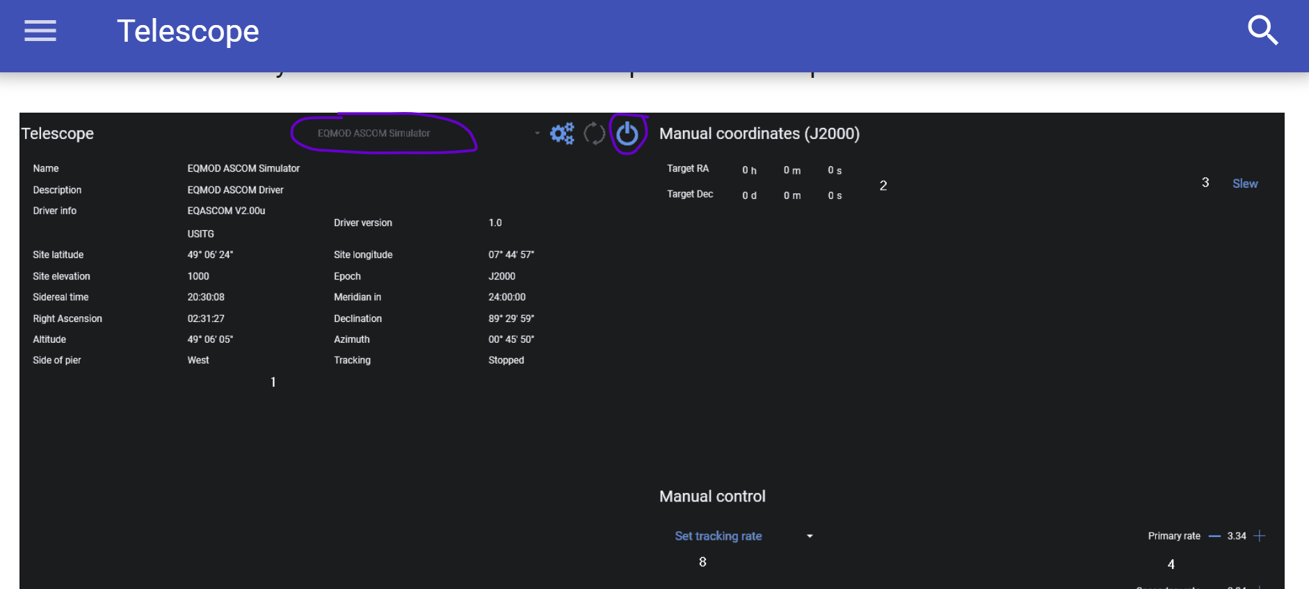

Donc pour piloter la HEQ5 avec NINA:
Aller dans EQUIPEMENT puis TELESCOPE.
De là tu choisis dans le menu déroulant ce que Nina détecte, à savoir HEQ5/EQMOD (un truc comme ça j'ai pas le portable sous les yeux)
et tu cliques sur le bouton de connexion.
La fenêtre EQMOD rouge et noire va s'ouvrir, comme avec Stellarium.
Dans cette fenêtre EQMOD tu peux démarrer le suivi vitesse sidérale, et dans NINA tu mets aussi vitesse sidérale.
Et voilà Nina a pris le contrôle de ton HEQ5.
De là tu pourras gérer le goto, l'astrométrie etc...
Normalement la monture ne devrait plus perdre la boule / la  bousole  :)

Des infos ici pour connecter l'apn Canon à NINA
http://www.astrosurf.com/topic/153446-driver-ascom-dslr-canon/
Driver Ascom:
https://github.com/FearL0rd/ASCOM.DSLR/wiki/Installation

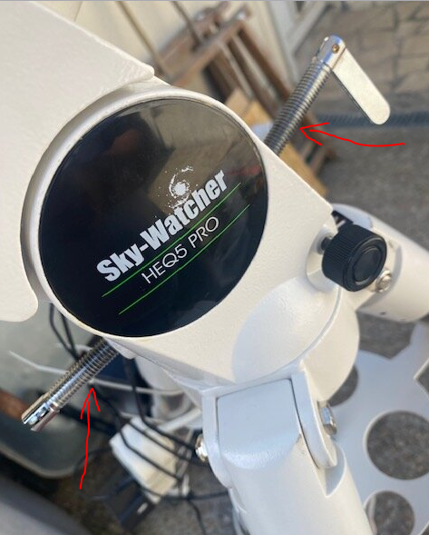

petite question est ce que je peux mettre du WD40 sur les vises de lattitude ou pas ? (voir photo) car je trouve qu'elles sont quand meme un peu dur, et je ne dis pas dur parce que la vise d'enface bloque^^
oui tu peux en mettre, essuie juste le surplus, histoire que ça ne coule pas partout et qu'après la monture te glisse des mains lors du rangement, c'est la cata assurée..
au moins tu comprendras pourquoi cette fois-ci la monture pointe vers le sol !pomoi!

il y a 30 minutes, sebseacteam a dit :
:be:
mdrrrrr!!! oui c'est clair ! mais avec ses conneries je prefere demandé au cas ou il faudrais encore une graisse a 400€ plutot qu'un wd40 lool
