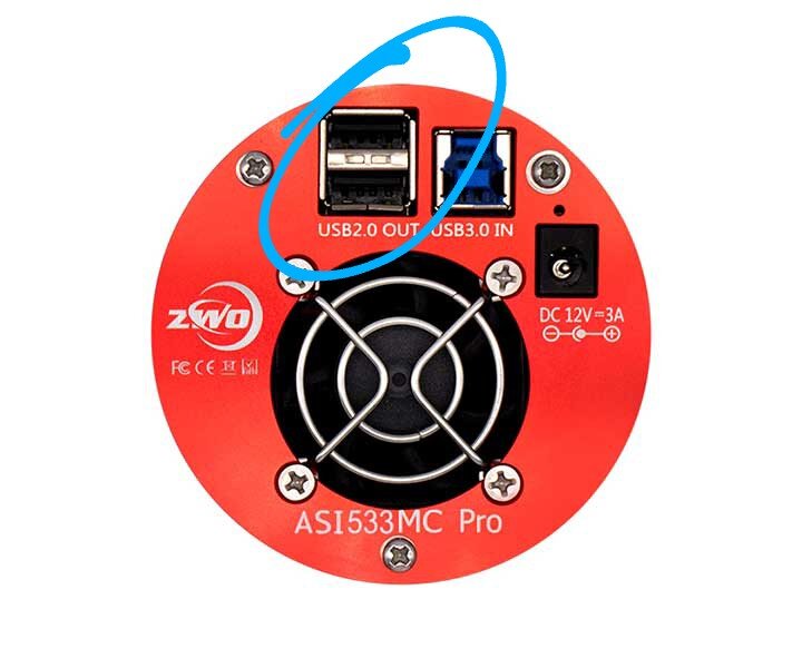

Question idiote :
il y a un port USB sur la 533 qui va se connecter directement à l'ASIAIR plus.
A quoi servent les 2 autres ports USB sur la caméra refroidie ?
Modifié par Archer92
il y a 54 minutes, Archer92 a dit :
Question idiote :
C'est pour alimenter des accessoires, eaf, roue à filtres, résistance chauffante, etc...
il y a 59 minutes, Archer92 a dit :
Les caméras refroidies ZWO ont un hub USB intégré. Ainsi avec ces 2 ports USB tu peux effectivement brancher des accessoires pilotables par l’ASIair ou tout ordi branché sur la caméra principale. Ainsi caméra de guidage, EAF ou roue à filtres motorisée peuvent être branchés sur la 533. Ça limite le bordel de câble autour de la monture…
il y a 17 minutes, Titophe a dit :
Merci !
Justement en plus de l'avantage de la température de service sur une refroidie, j'aimerais éviter le gros Bordel et éventuellement problème de flexion ou autres tout autour 😅
Du coup si je branche la caméra de guidage en USB sur la 533, je n'ai plus besoin du st4 qui va de la caméra de guidage à la monture.
il y a 21 minutes, Archer92 a dit :
Bonne idée d'autant que le branchement en USB permet de guider en pulse guiding qui il me semble est bien plus efficace que le st4 😉

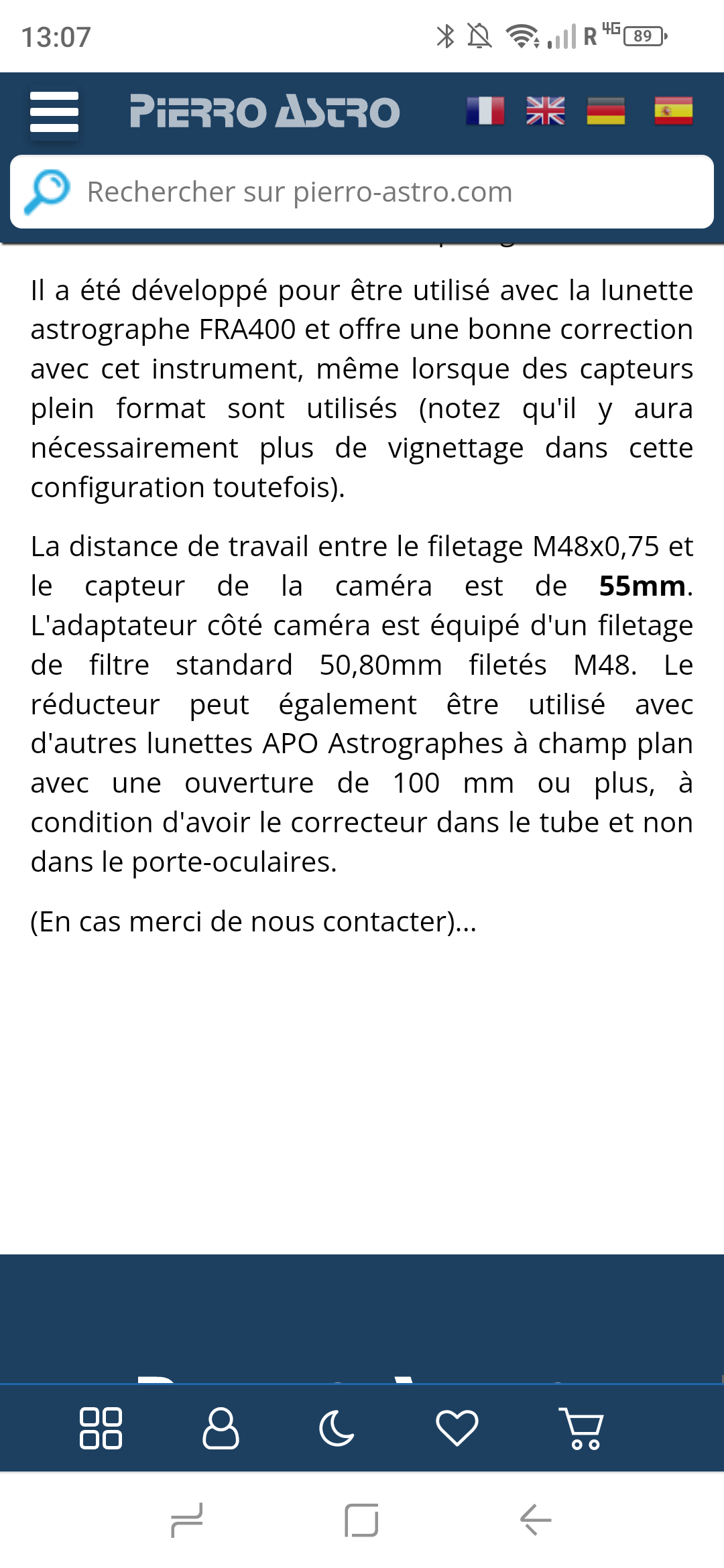

Pour rappel néanmoins au cas où... Imx533 est un format carré (mais doit le savoir @Archer92
Il y a 14 heures, archange34 a dit :
A priori tu risque selon le capteur de perdre en correction en bord avec le réducteur. Ce ne sera pas aussi bon que sans.
pour avoir une FRA400 équipée de son réducteur, je peux confirmer que ça marche très bien avec une ASI2600 au format APS-C, donc aucun risque avec une 533.
Modifié par Titophe
  • J'aime 3
Il y a 16 heures, archange34 a dit :
Disons que Pierro (astro) déconseille en ayant eu des retours mitigés sur l'usage, tant mieux si tu n'en as pas.
Salut
J'ai vu cela aussi
Mais s'il y a des personnes ici sur le forum qui confirment que cela fonctionne, je tente tout de même et on verra bien ;)
Ensuite je ne veux pas être médisant mais c'est peut être une façon de se laver les mains pour éviter les retours de produits... Pas comme astroshop qui dit que les produits sont meilleurs blablabla.... Et ensuite tu as la mauvaise surprise. Et je parle en connaissance de cause...
Je sais que j'ai encore beaucoup à apprendre mais Si le produit est mal utilisé....
Il y a des gens bien calés sur Astrobin qui l'utilisent et aucun souci non plus.
