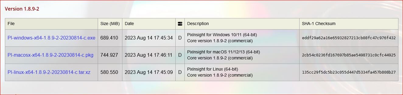

Je l'ai installer directement sur pix et tout est planté au niveau des scripts malgré un check update
Faut il l’exécuter par dessus l'ancienne version ou bien il faut réinstaller PIX ?
Jusqu'ici il y avait deux cas. Une MAJ "majeure" de version et il fallait la télécharger sur le site de Pix puis l'installer directement sur l'ancienne version et des MAJ courantes qui s'installaient toutes seules après que tu ais donné ton accord.
A l'ouverture de Pix, ça t'indiquait que la MAJ majeure devait être téléchargée et là pour la 1.8.9-2, aucun avertissement dans mon cas.. Je l'ai donc téléchargée et installée et j'ai perdu le process GHS dans l'install :)

D'un autre côté une mise à jour du 14/08, j'aurais dû me méfier. C'est comme les mises à jour du vendredi à 17h, pas touche...

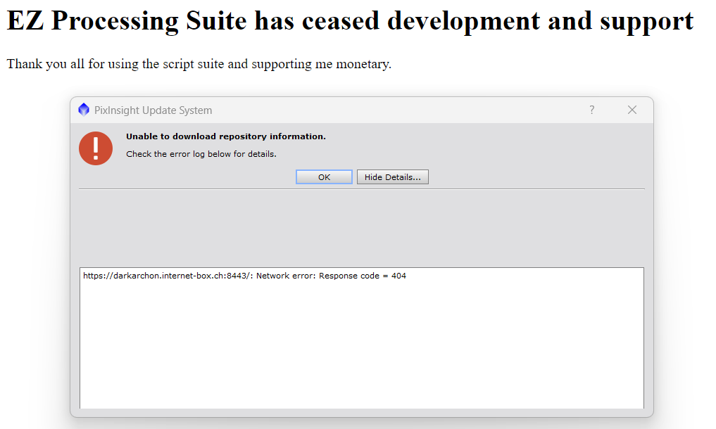

Darkachon a donné une explication à l'arrêt de sa suite et il a mis à dispo les scripts pour une installation manuelle.
https://pixinsight.com/forum/index.php?threads/ez-suite-no-longer-available.21278/
D'après ce que je comprends, EZ suite ne devrait plus fonctionner sur les prochaines versions de Pix. Si on veut la conserver, il est conseillé de faire deux installations (1.8.9-1 et 1.8.9-2) en attendant que quelqu'un prenne sa suite pour recompiler le bouzin...
Me reste plus qu'à comprendre comment on fait pour ne pas écraser la 1.8.9-1 par la 1.8.9-2 :(

yes , parait qu'il faut aussi ajouter le fichier common.js
c'est quand même lourding de devoir réinstaller ses scripts à chaque installation
c'était bien le fichier comon.js qui manquait  , c'est tout bon maintenant 😁

L'interrogation des mises à jour échoue sur https://darkarchon.internet-box.ch:8443/    EZ Suite, c'est normal elle n'est plus supportée.
