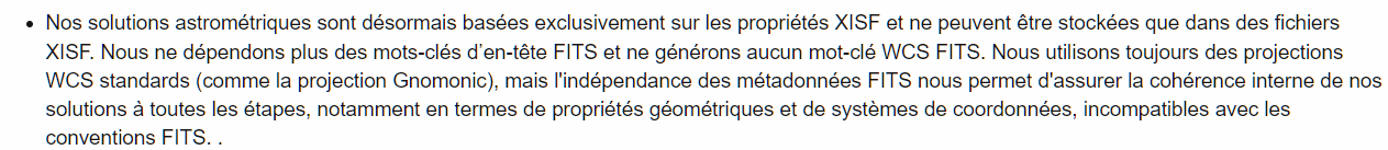

Cette nouvelle version va (peut-être ?) conduire à du full Pix puisque la nouvelle mouture d'ImageSolver ne fonctionne plus qu'avec le format .xisf :

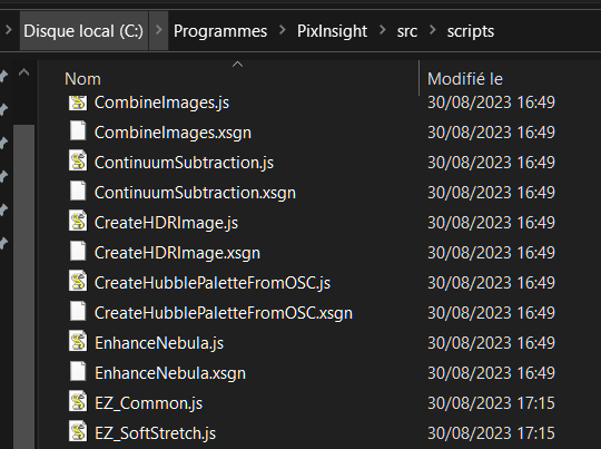

Je n'arrive pas à afficher EZ Soft Stretch dans le menu des scripts. J'ai juste ajouté EZ_Common.js et EZ_SoftStretch.js dans le dossier scripts.
C'est quoi donc que j'ai loupé ?
Edit : c'est bon... Feature Scripts/Add.. Pfff !
Modifié par krotdebouk
