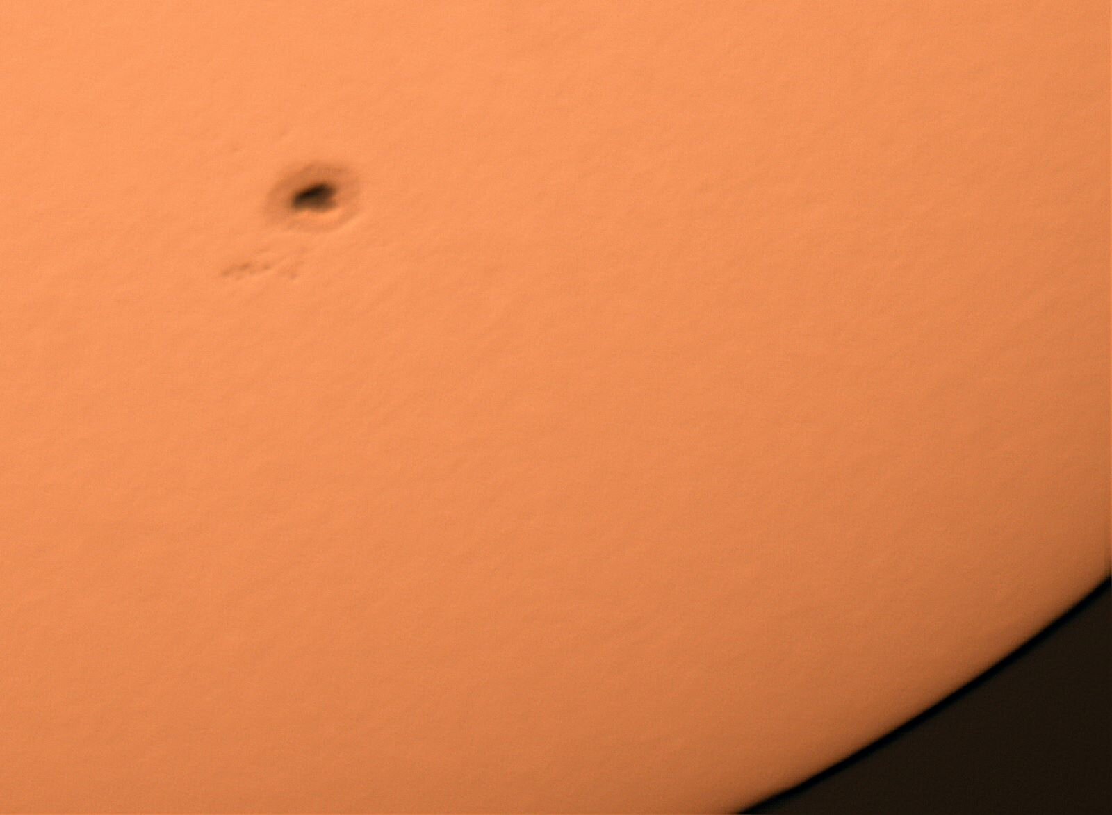

Bonjour a tous ! Voici ma Première photo du soleil ☀️😊
Lieu : l'île d'Yeu en Vendée
Caméra ASI 178MM sur un télescope 200m et filtre solaire ! Firecapture + Autostakkert3 + Photoshop. Empilement d'une vidéo de 5 minutes. 50% des meilleures images sont conservées.
Qu'en pensez-vous ? 😊 Bon ciel à tous !
pas mal la première. ;)
Tu devrais faire des films plus courts, de l'ordre de 30 secondes, et conserver moins d'images, disons entre 5 et 100 en gros, faut faire des essais pour chaque film et voir ce qui donne le plus de détail.
Après l'empilement dans  AS3 tu peux essayer imPPG, vraiment très simple et très bien pour le traitement d'image solaire.
il y a 23 minutes, Celebrinnar a dit :
un petit passage par des ondelette devrait te faire ressortir quelques détails !
jolie première!
Merci beaucoup pour ton message. J'ai utilisé Registax pour les ondelettes mais certainement pas correctement vu que c'est la première fois que j'utilise ces logiciels 😁 tuto tuto tuto 🤣
il y a 23 minutes, Tyler a dit :
Merci pour ton message. Effectivement je vais suivre ton conseil dès qu'il y aura du soleil sans nuages ! 😁 cela permettra d'essayer plusieurs paramètres. Merci 🌞
