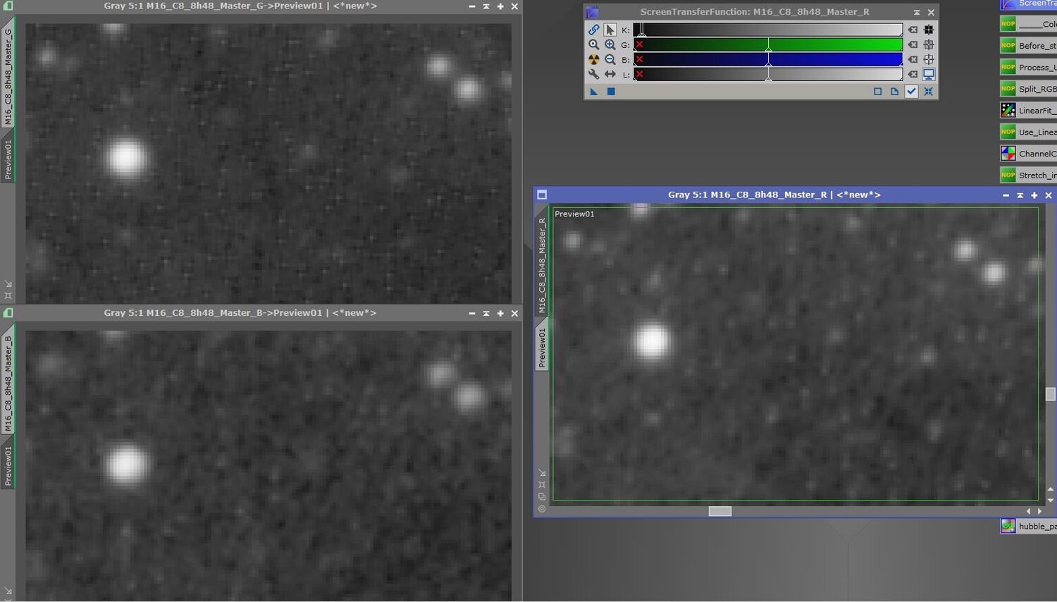

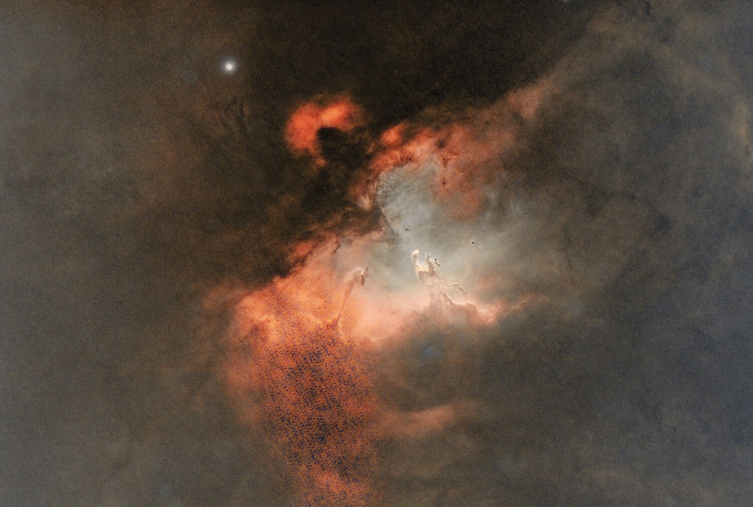

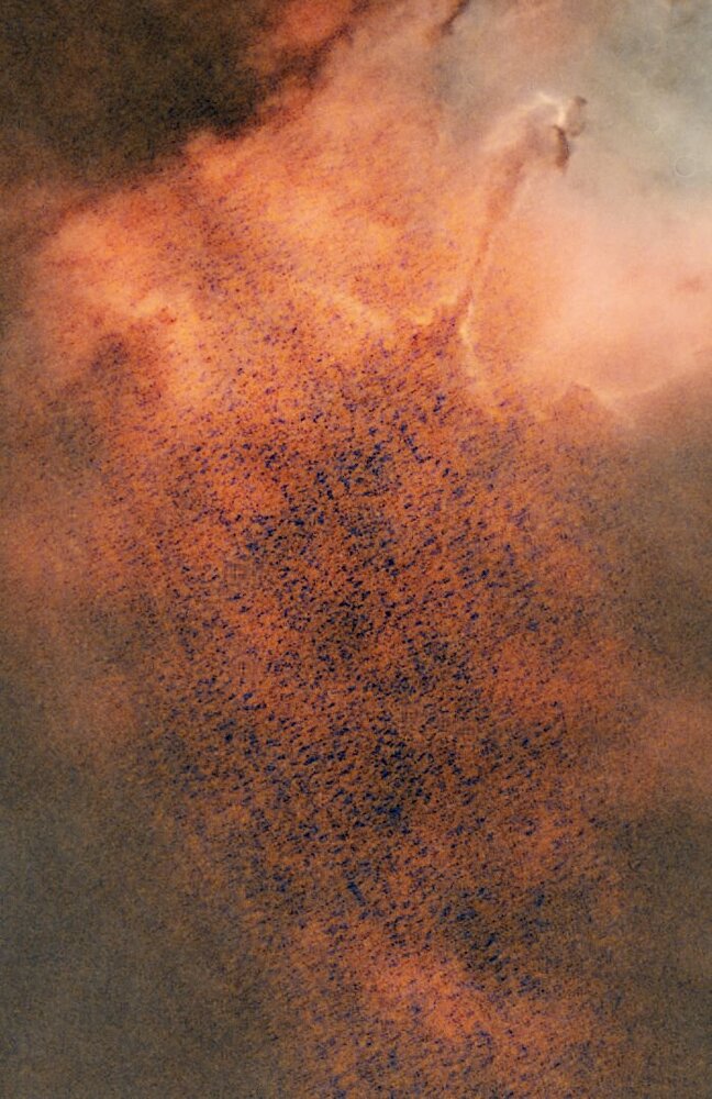

Bonjour, J'aurais besoin d'un avis concernant la dernière photo que j'ai prise, en tout cas c'est là où je l'ai découvert. Il apparaît une tache étrange sur cette photo et je demande d'où ça peut venir et comment y remédier . Pensant que cela venait de mon optique je l'ai changé mai cela persiste. J'ai bien nettoyé (même s'il y n'y avait rien apparent) le petit vitre , qui protège le capteur de ma caméra ASI294 MC Pro, mais rien n' y fait. Ces anomalies sont présent sur les Light et les Flat, j'ai booster sur Pixinsight les Darkflat et Dark mais je ne vois pas grand chose d'étrange à l'endroit de cette tache.
La caméra elle n'a jamais été ouverte. Par contre en séparant les canaux on voit surtout  sur le canal G (vert) des "pixels surexcités" on dirait. Merci de votre écoute et aide

On dirait mais j’ai plusieurs photos avec cette tache, celle ci est orange dû à l’endroit de l’image où elle se trouve, à l’occurrence orange. La tache est géométriquement toujours au même endroit du capteur, ce qui se confirme sur mes images avant et après le flip méridien. Pas celle-ci car entièrement prise APRÈS le flip
