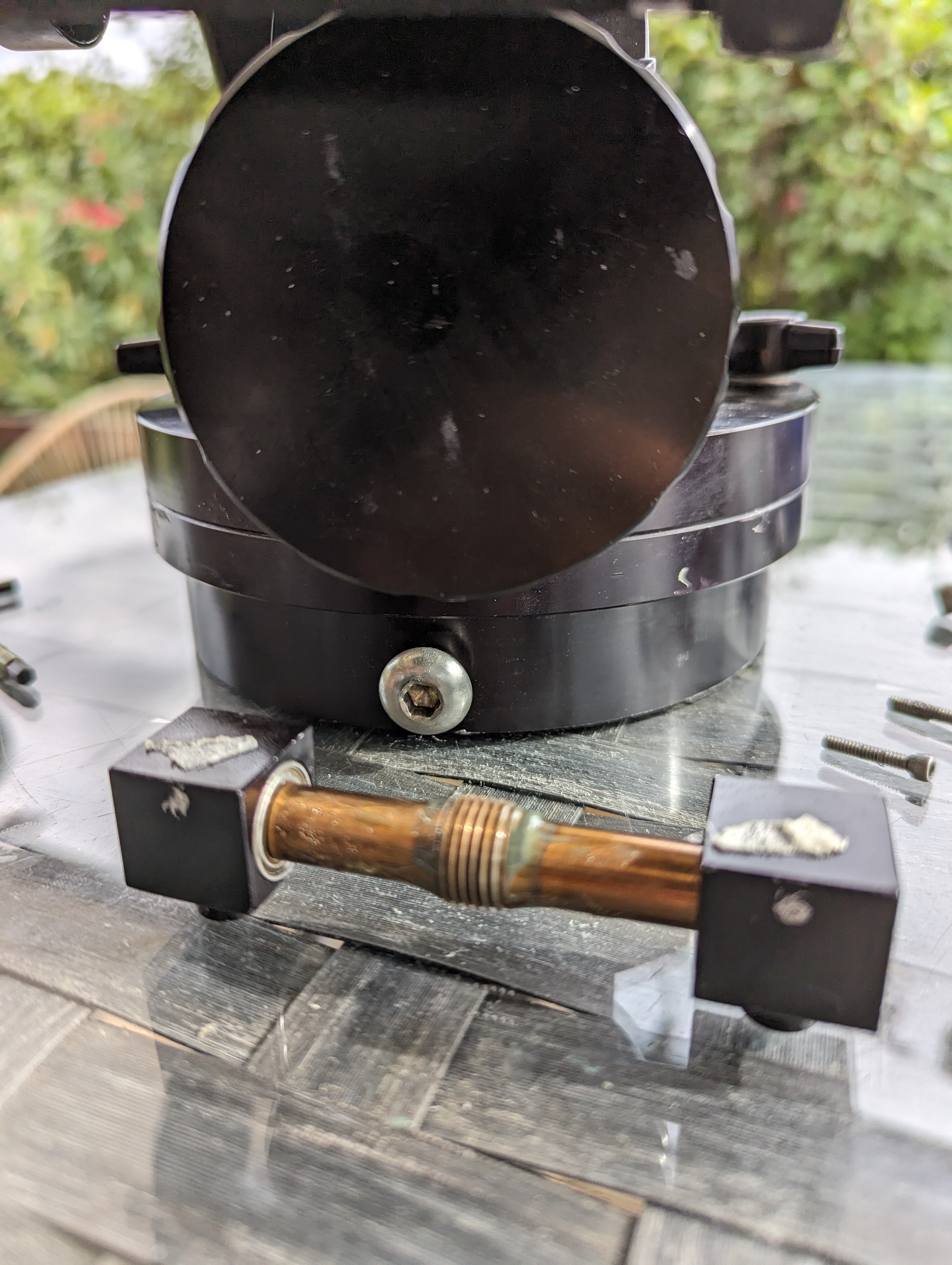

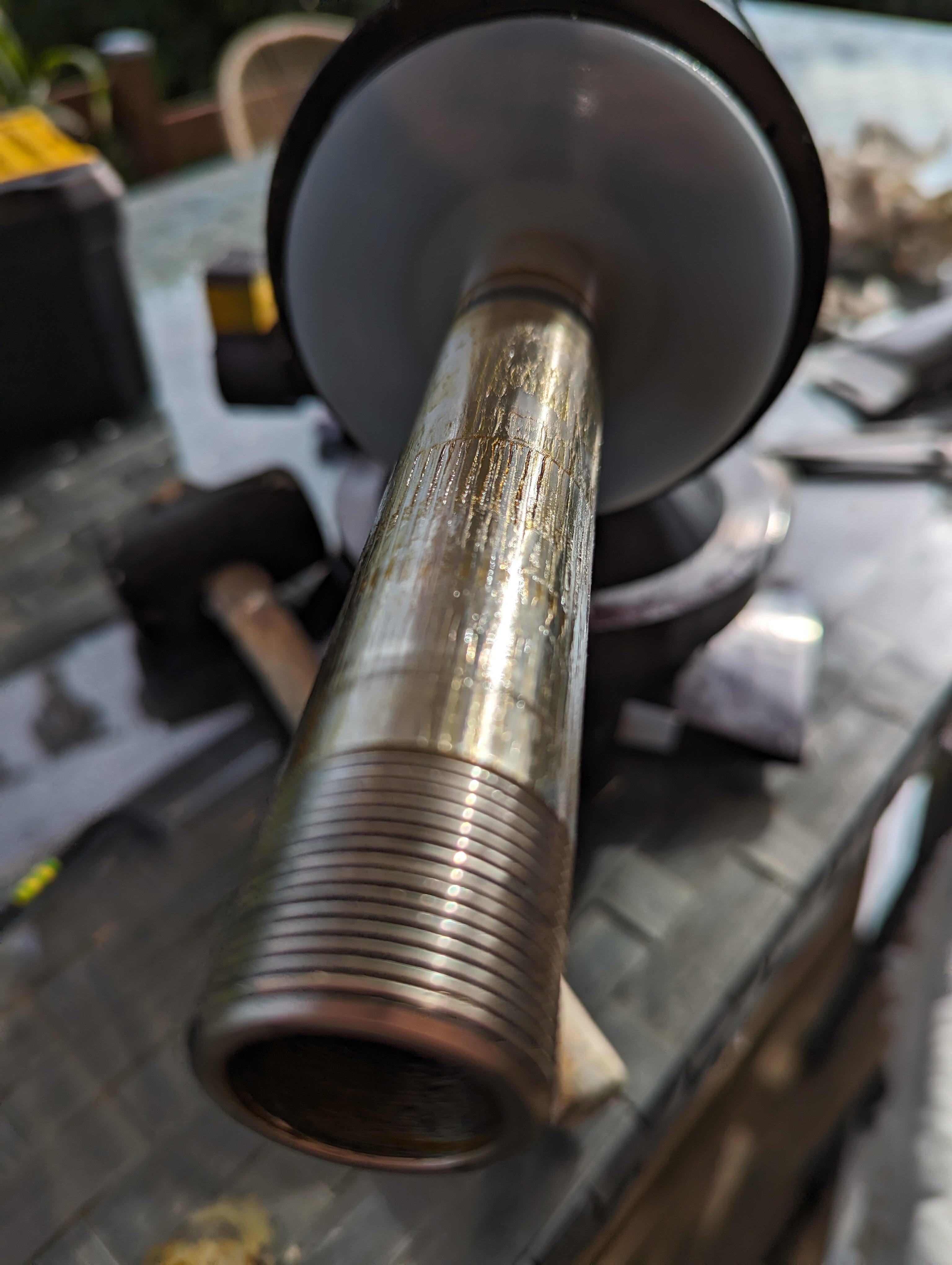

Au cas où vous passiez par là...
Bon, avant d'insister sur le guidage de la G11, j'ai entrepris l'opération nettoyage/graissage...Et en effet, la graisse des axes était...comme qui dirait...collante !
Un peu comme le baffle de mon Intes :)
Et donc, opération mécanique, démontage, nettoyage, graissage, remontage.
Ca bouge bien mieux !
Par contre, j'ai graissé une pièce (une seul qui ne doit pas l'être) qui est un disque de nylon servant "d'embrayage" par compression lorsque les frein (rotatifs) sont tournés. C'est balo, les axes sont "mobiles" :)
Donc ce soir, ajustement.
Pas de possibilité pour le moment de tester l'EP pour voir ce que ça donne...il va falloir attendre des cieux plus cléments !
(à suivre....)

Je passe jamais très loin 🤪
Bonne idée d'aller ausculter les entrailles de la monture.
Déjà changer de graisse ça permet d'avoir beaucoup moins de contraintes et de frictions.
Si ça se trouve tu auras ton erreur périodique qui va diminuer en amplitude.
C'est ce que je souhaiterais... :)
