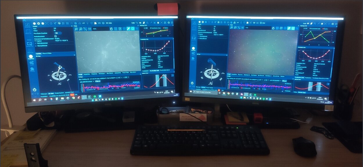

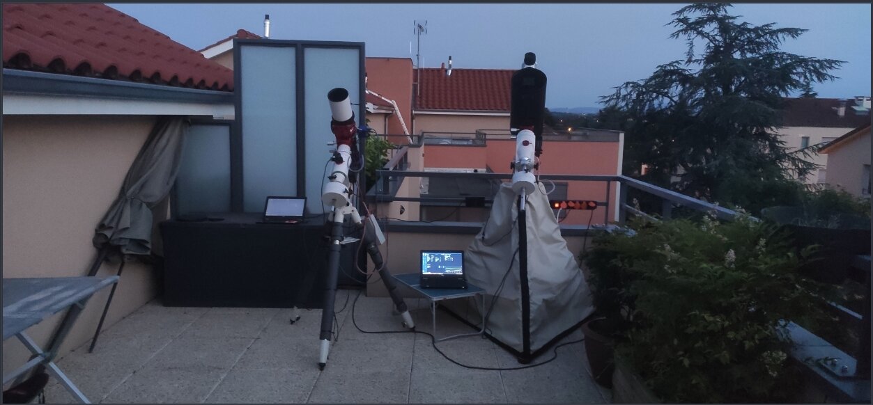

J'ai en ce moment 2 setups.
21:30, je lance les 2 Mele (un sur chaque)
Un AF pour la forme
Un Polar ALign de chaque coté (n'étant pas encore en fixe) et donc présence physique sur chaque setup (en 15' au global, alignement à 20" d'erreur pour l'ensemble des 2)
Séquences prêtes (recopie de la veille ou modif de l'objet)
Attente de la nuit
Entre temps canapé/série
Petit coup d'oeil depuis le canapé à chaque courbe de guidage et première prise pour vérification
Série
Coucher ->> vérification d'usage
Zzz.zzz
6:30, lever, pliage/bâchage/récupération des cartes SD
-> Job
Modifié par 180Vision
il y a 52 minutes, 180Vision a dit :
Miam !
2 x Windows 10 + NINA + VNC Server
Windows 11 + VNC Viewer + clic_1 et clic_2
Goto dodo avec tablette + VNC
Réveil, douche, café, Win 11 + Pix
Linux, Kstars...???
Modifié par krotdebouk
