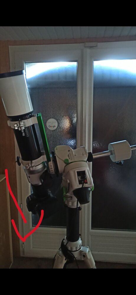

Ce matin en allant chercher ma star Adventurer gti je l'ai trouvée une fois de plus bloquée en butée sur l'axe d'ascension droite. Elle n'a pas fait de retournement.
J'utilise l'application synscan pro : dans l'application j'avais mis retournement au méridien à 10 degrés mais je visais ngc 6914 dans cygnus pourtant donc je n'aurais pas du me rapprocher du méridien cette nuit.
Je ne comprend pas ma mauvaise manip, qui est certainement dans synscan non ?
Savez vous d'où vient ce problème svp ?
Est-ce dans cette page que je dois modifier quelque-chose ?

Hello tout le monde,
J'ai fait des test hier soir, la fonction threshold en degrés ne fonctionne pas sur l'application synscan pro pour ma monture star Adventurer gti.
Jai déplacé avec les flèches de l'application la monture dans l'autre sens (comme l'aurait fait un retournement) puis redemandé un goto sur ma cible, comme elle était plus proche de ce côté là monture à pointé directement sans problème.
Je ne comprend pas pourquoi ce soucis, si certain l'ont déjà rencontrés avec une autre monture ou l'application Windows je suis preneur 😁
