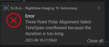

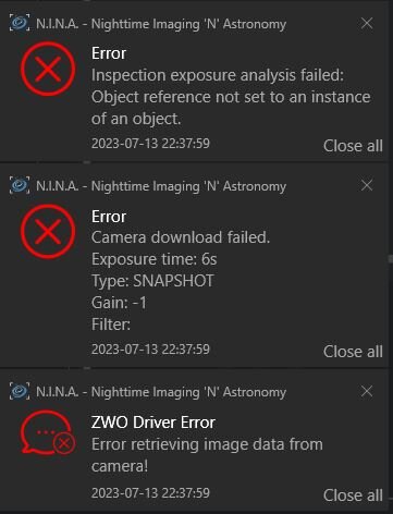

Du coup, j'ai essayé d'utiliser l'outil de NINA 3PPA qui apparemment marche bien, sauf que, la première fois que je l'ai essayé il y a quelques semaines, il m'a carrément fait planter la caméra:
nécessitant une connection/déconnection de l'ASI6200MC.
Je réessaie hier soir et le plugin fait faire un slew de la monture aux environs de la polaire, et il plante là. En bas à droite de NINA est indiqué "Expose" sauf que rien ne se passe, (avant ces 2 essais, la monture à été pointée, un platesolve ASTAP fait et Nina est synchro avec la Titan), jusqu'à ce que ce message sympathique apparaisse:

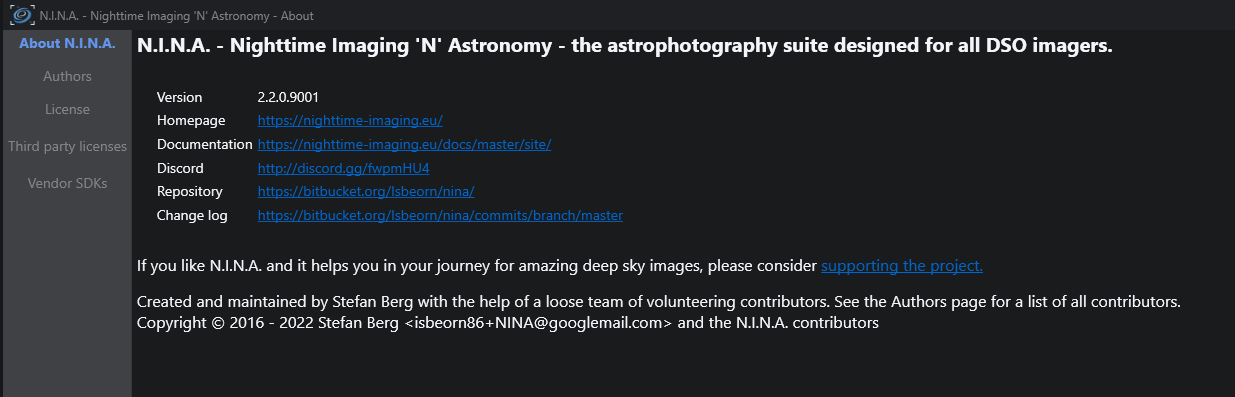

la version de Nina est celle ci:

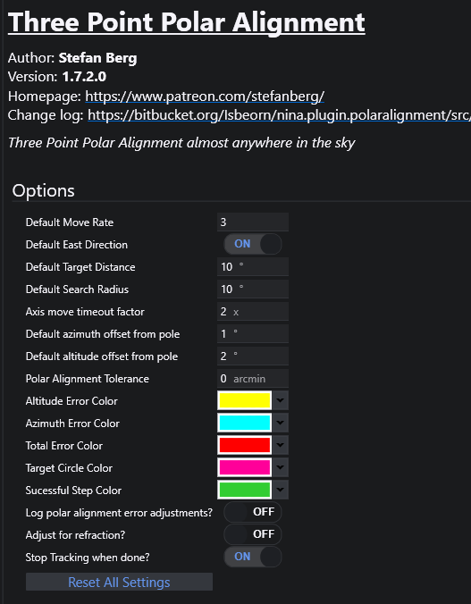

et les paramètres de 3SPA les suivants:

Alors dans la partie plugin, voilà ce que j'ai (j'ai rien changé) :
Ma version NINA : classique 2.2
Dans la fenêtre 3 PA (je pense par défaut aussi) :
Y a rien d'autre je pense.
Par contre dans un de tes messages d'erreur, je vois "gain = -1". Il y a peut être un truc qui a merdé ici.
Tu peux dans 3PA mettre à la main le gain (et l'offset) ou régler par défaut dans les param de ta caméra :

Comme je te disais hier soir par ailleurs, moi je me mets pas en manuel mais avec "start from current position", jamais de souci ainsi.
Par contre, le paramètre que j'ai ajusté sur la G11+Intes, c'est le "move rate" que j'ai passé a 5 et là il fonctionne comme sur l'autre setup. Sinon, il met un temps de dingue avec une barre "1/10, 2/10...", Et potentiellement ça peut conduire à un timeout...
