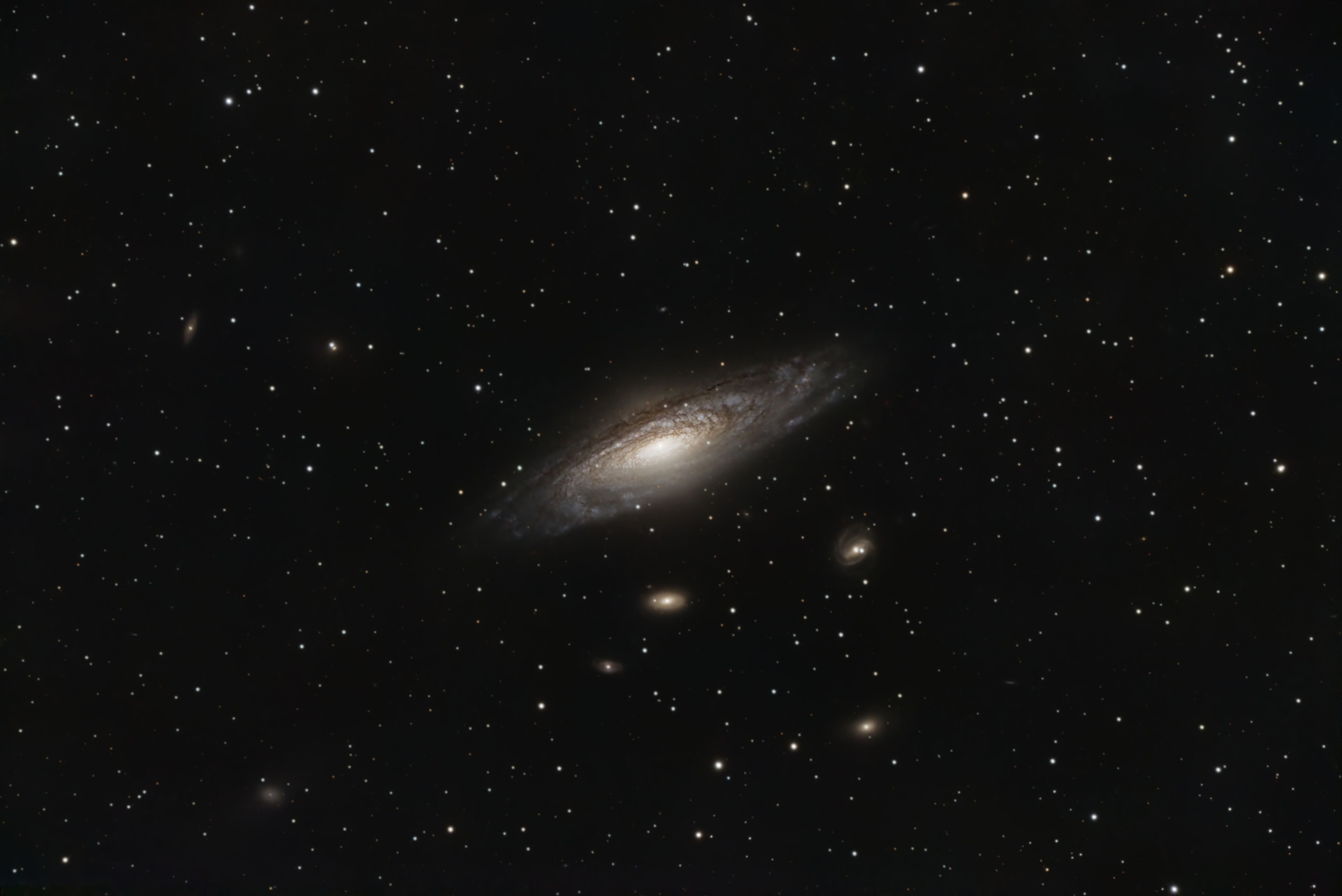

Très chouette cette image, effectivement c'est plutôt bien détaillé ! Je l'ai justement sous les yeux (enfin des brutes pour l'instant) mais avec un setup d'adolescent (je cite), c'est différent.. Ca envoie ton C14 !
Au chapitre remarque puisqu'on a le droit, je proposerai un poil de saturation. Et si tu veux pas, elle est belle quand même ;)
Merci à tous pour vos retours sympathiques.
Ca me dit que je suis sur la bonne voie. En tout cas, je fais des images qui me plaisent et qui sont au niveau de mes attentes. Et, je me fais plaisir en les prenant (un peu moins en les traitant).
Jean-Marc, tout ce qui sort de mon cerveau malade et arrive sur ces pages est toujours à prendre avec humour ou au second degré! 😉
Ca vient d'avoir côtoyé nos amis Britanniques pendant assez longtemps.
Pour booster les couleurs, oui, je pourrais, mais avec le masque qui va bien sinon le FDC devient un peu vert. Du coup, je suis resté sobre.

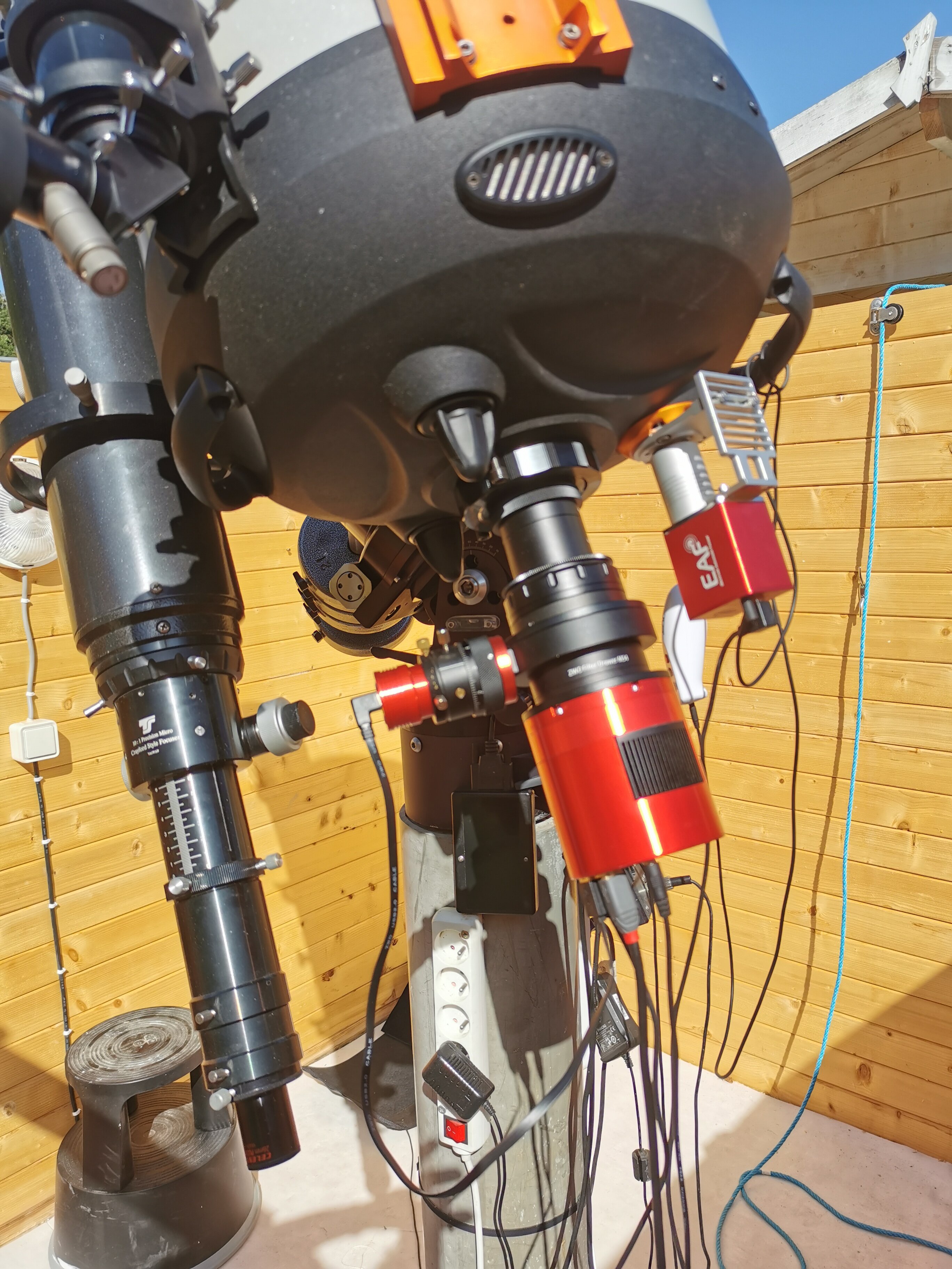

il y a une heure, M16 a dit :
Ton EAF a l'air bien fluet sur ton tube 🤣
M16, oui! mais il fait le job le "petit Chinois" (comme ses cousines les caméras).

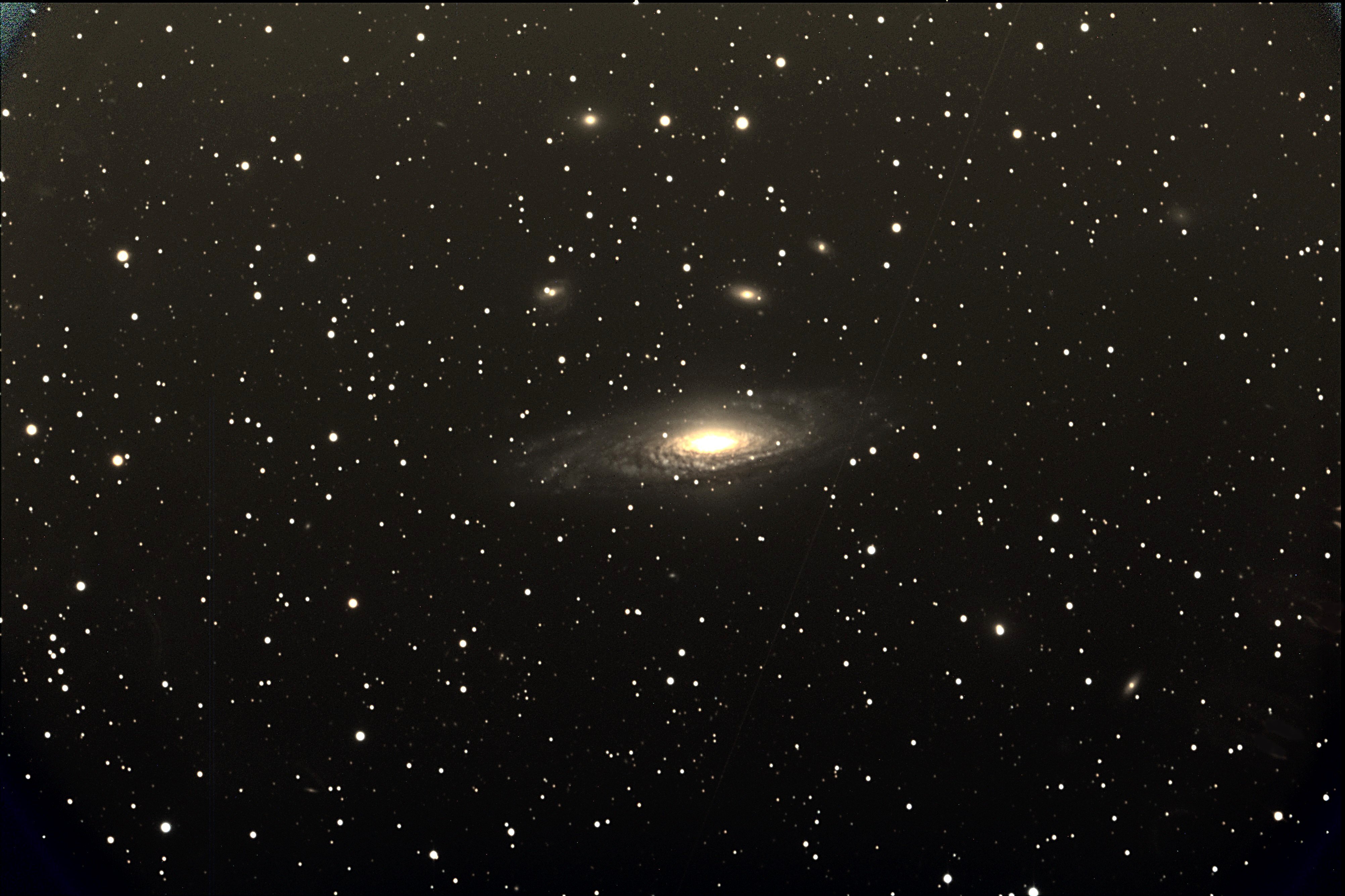

Tiens, pour s'amuser, je vous montre ma toute première photo prise avec ce même tube et monture en 2010 (la caméra était une CCD Atik 11000-CM).NGC7331.thumb.jpg.548873c3dcd11d6aed3e1ecca43892f6.jpg
Acquisition, guidage et traitement sous MaximDL.
Le delta entre les 2, c'est l'astronome, les caméras, le niveau de familiarité avec le bousin et les logiciels (à l'époque j'avais trois fils qui reliait un PC sous Windows XP au télescope, alors que maintenant ça ressemble plus à une salle d'opération à cœur ouvert).

Il y a 22 heures, C14edgeHD a dit :
Excellent cette comparaison !
Astorm, oui, ça marchait pas mal cette nuit là, le guidage était aux environ de 0.7" et le HFR 2.85
M16, oui, y a pas photo!

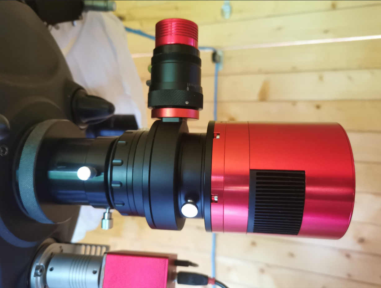

pouvez-vous s’il vous plaît me donner le détail du montage optique car ayant un C14 et une 2600 Mc  aussi je voudrais savoir exactement les éléments à acquérir afin de respecter ce backfocus .
merci d’avance de votre réponse et encore félicitations pour cette superbe image en effet avec cette longueur de focale là c’est un challenge très intéressant 🤨😬.
pierre.
Salut Picaroba,
merci de déterrer ce vieux poste, mais c'est vrai que l'image est chouette.

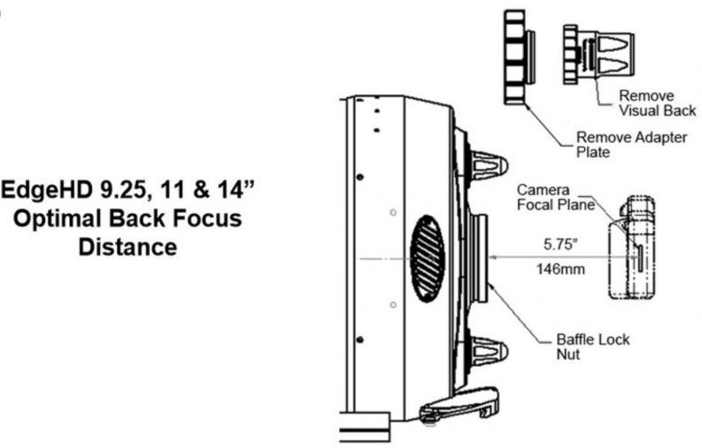

Tout d'abord, le backfocus de 146.3mm n'est valable que pour les C14 de la série Edge HD. Si tu as un C14 classique, il me semble que c'est différent. Il faut néanmoins garder à l'esprit que le backfocus sur un SCT n'est pas critique.
Dans le cas d'un C14 Edge HD, il faut que le capteur soit à 146.3mm à partir de l'arrière des filets en 3.3 pouces SCT:

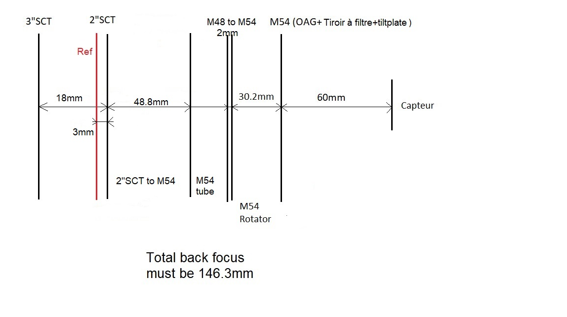

La 2600 (tout comme la 6200) possède un backfocus de 17.5mm tilt-plate comprise.
donc il te faut additionner tout ce que tu as entre cette surface et le capteur et/ou mesurer avec un pied à coulisse. Personnellement, j'avais fait le choix d'utiliser des bagues en M54 afin de limiter le vignetage au maximum. J'avais fait un diagramme du montage:

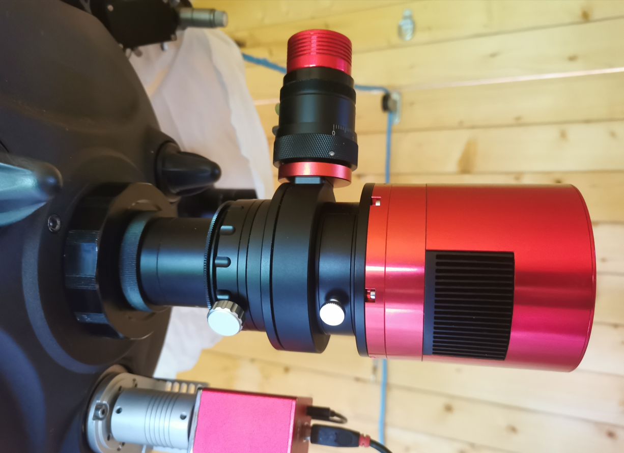

la ligne rouge représente la référence dont je parlais. le tirage du tiroir à filtres+OAG-L+caméra=60mm. le rotateur fait 30.2mm de tirage, la bague 2" SCT vers M54 10mm donc il te faut
combler la différence avec des bagues en M54 (ou M48 si tu pars sur du M48) que tu peux trouver chez Ali le voleur. Voici mon montage:
ou sinon, tu peux tricher en utilisant un coulant en 50.8mm avec un adaptateur sur le 2" SCT:
l'avantage de la 2ème solution est qu'elle vignète moins que la première grace à cet adaptateur avec un diamètre interne plus grand:
Bague adaptatrice pour Schmidt-Cassegrain 3,3'' pour C1100 ou C1400 vers Schmidt-Cassegrain 2'' ouverture 45mm (PA) - Pierro-Astro la boutique de l'astronomie !
et ça vissé dessus:
Porte-oculaires coulant 50,80mm pour Schmidt-Cassegrain à serrage annulaire (Kepler) - Pierro-Astro la boutique de l'astronomie !
qui te permet aussi de coller un oculaire dessus si l'envie t'en prennait. Ensuite, tu prends ça:
Bague adaptatrice coulant 50,80mm vers M54 (Kepler) - Pierro-Astro la boutique de l'astronomie !
et enfin, le rotateur de champs, l'OAG-L et le tiroir à filtre:
Diviseur optique OAG-L Large (ZWO) - Pierro-Astro la boutique de l'astronomie !
Bague rotative M54 mâle / femelle (TS) - Pierro-Astro la boutique de l'astronomie !
Support-filtres à tiroirs M54 tirage 20mm v2 (ZWO) - Pierro-Astro la boutique de l'astronomie !
et tu as juste à mesurer l'espace entre ton coulant en 50.8mm et l'adaptateur. Encore une fois, le pied à coulisse est le juge de paix.
Mais à convertir en M48 car je crois que la 2600 sort en M48, pas en M54...
