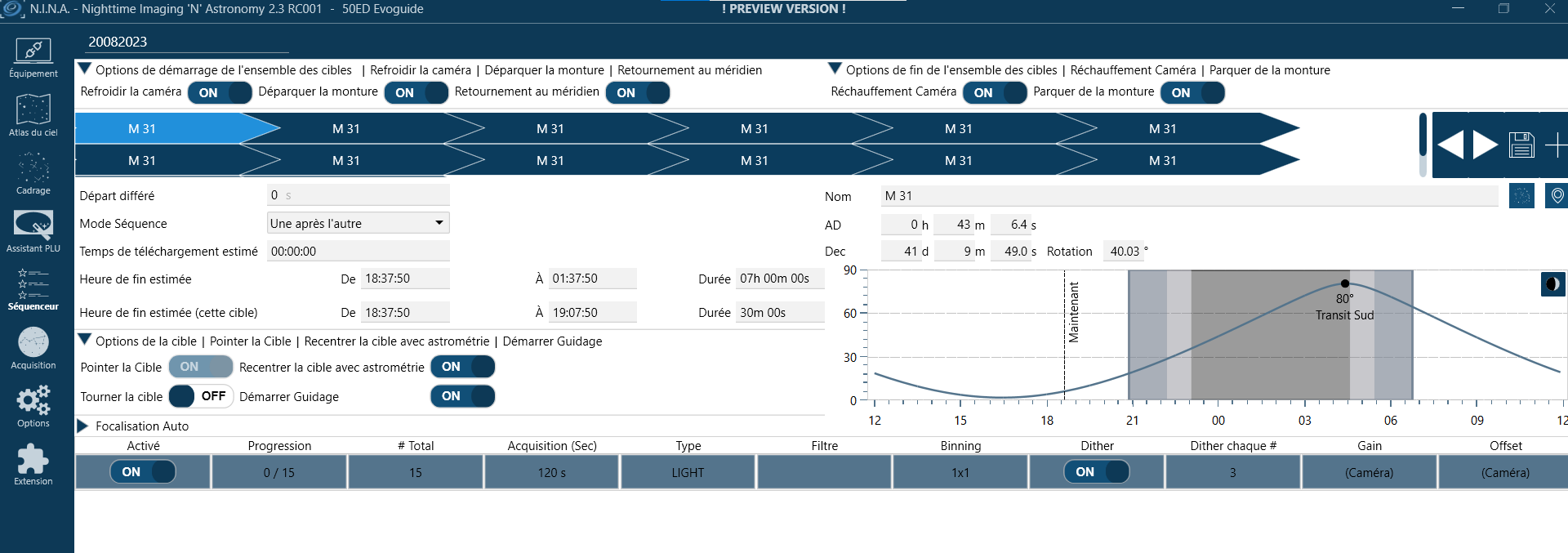

C'est pour cela que pour une même cible je fais des séquences de 30 min chacune.
Genre:
M31 15 poses de 120s avec plate solving seq1
M31 15 poses de 120s avec plate solving seq2
M31 15 poses de 120s avec plate solving seq3
M31 15 poses de 120s avec plate solving seq4
Chaque séquence ici fait 15x120s soit 30min
si une séquence merdouille, la suivante reprend le guidage + le centrage de la cible.
Comme ça je n'ai que 30min maxi de poses perdues.
exemple dans NINA

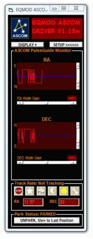

il y a 3 minutes, 180Vision a dit :
Je visualise pas ce réglage ascom de mémoire, j'irai fouiller !
retrouvé!
le bon terme c'est "width gain" :)

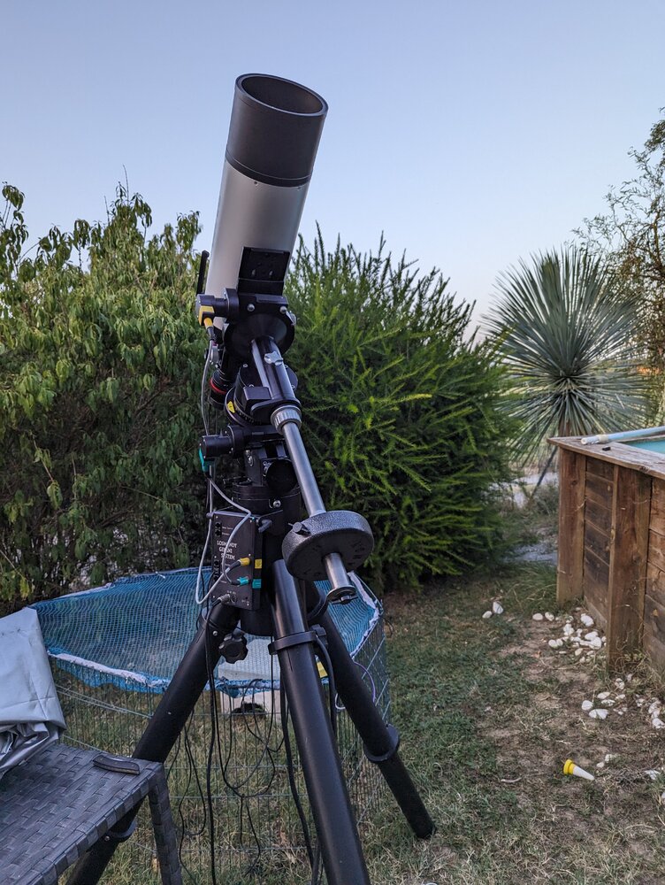

Par contre, j'avais fait une rotation a la caméra hier soir, j'ai pas bien resserre une vis...va y avoir du tilt lol
"J'aime sentir l'odeur du Napalm au petit matin"     "J'aime voir la monture parkée au petit matin"

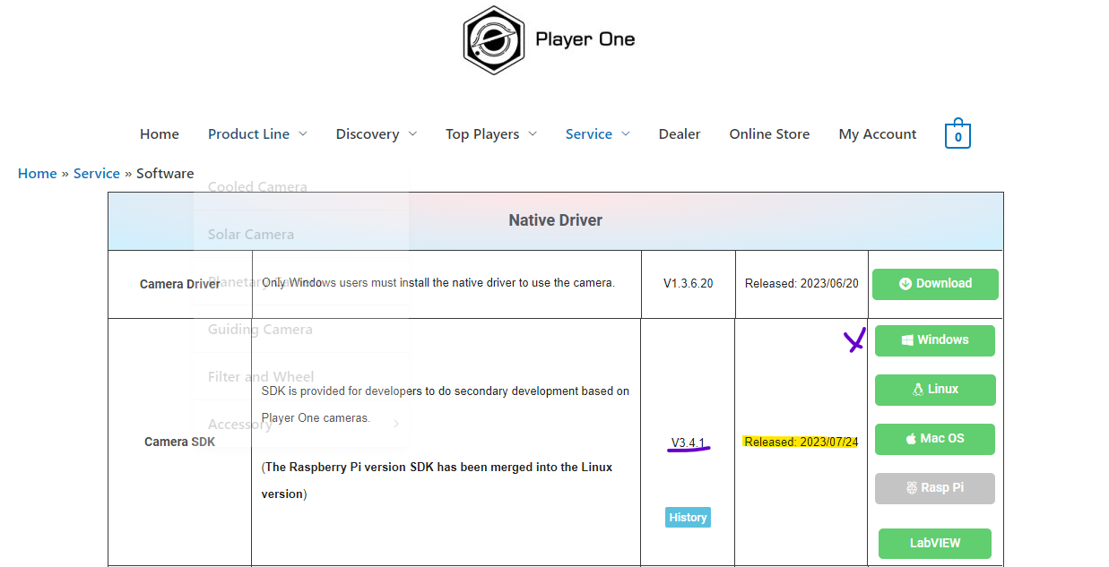

tu dois copier la dll et la mettre dans le dossier de Firecapture.
explications ici (même si ce n'est pas pour cette raison précise dans le post du forum, mais ça va fonctionner)
https://player-one-astronomy.com/solution-of-uranus-c-camera-background-shift-issue-in-current-version-of-firecapture/
tu copie la dll du dossier Lib.
Dans Firecapture, par sécurité, tu mets la PlayerOneCamera.dll d'origine de côté, puis tu colles celle du SDK.
Tu branches ta caméra, démarre Firecapture et ça doit marcher.
Tu peux faire la même manip pour Sharpcap, c'est le même principe.

Ah, bah c'était ma prochaine étape, télécharger le  SDK (ma déformation professionnelle :) )
Je n'avais pas eu le souci avec l'Uranus...c'est balo ça quand même...Surtout que pour NINA, aucun souci.

Il y a 2 heures, sebseacteam a dit :
PS: fais gaffe quand même que le petit lapin dans l'enclos juste derrière la monture ne te chope pas un câble au passage..... bip! error! connexion mount lost !! bip !!!
!sos!
C'est pour un Lapin? Moi, je pensais plutôt à un Hamster (qui va bouffer les câbles tout aussi bien). En plus, c'est royal pour lui:
  1. Je bouffe mes graines
  2. Je vais plonger une tête dans la piscine
  3. Je fais de l'astro
  4. mode "Loop" jusqu'à ce que les nuages arrivent...
Le paradis du rongeur je vous dis.😁
a+
Serge
