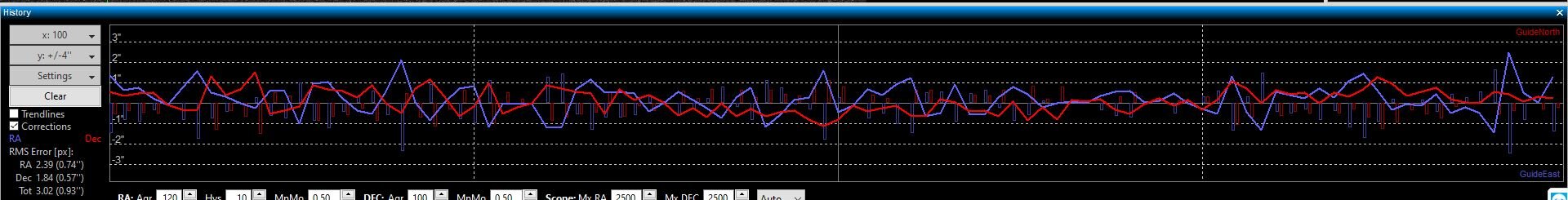

NGC7479 de la nuit dernière. Conditions, pas fameuses, et en plus, elle est pas bien haute dans le ciel.
le HFR était beaucoup moins bon que pour mon NGC7331 (2.7), la turbulence très présente.
Il y a tellement peu d'étoiles dans cette zone que ASTAP à eu du mal à platesolver. à 1°, no problems mais sur ce champ, fail...
Le guidage pauvre à environ 1" RMS, du en principe à la turbulence. Pour comparaison, 'étais à 0.65" pour 7331.
En plus, pour ne pas me faciliter la tâche, une seule étoile assez faible  pour guider, ce qui m'a obligé à mettre 2 Sec de pose pour le guidage, pas optimal pour la monture.

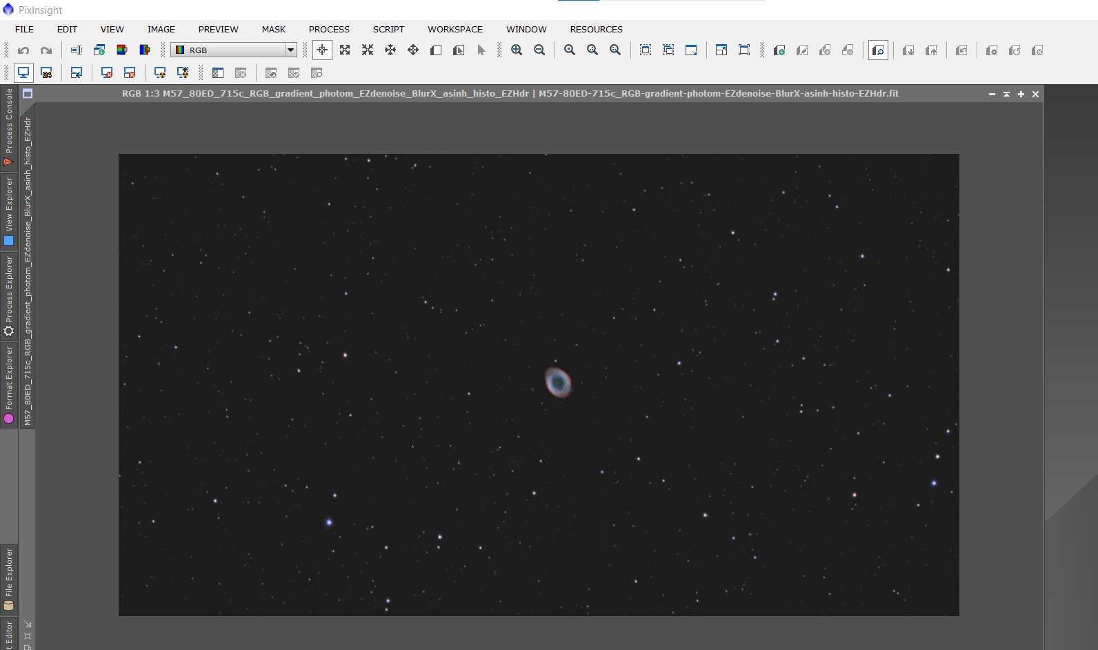

Elle a l'air super bien ta M57, j'ai hâte de voir ça...
a+
Serge
Ce point me fait tiquer un peu...
Sur mon EM400 je pose entre 3 et 5s sur l'autoguidage. Même sur mon AM5 je guide entre 2 et 3s alors que beaucoup conseillent de guider à moins d'une seconde.
Si tu poses moins de 3s tu vas à coup sûr guider sur la turbulence et c'est largement contre-productif.
Sur l'EM400 je suis en moyenne à moins de 0.3" total en autoguidage avec 3s de pose et une agressivité de 75% en AD et 65% en DEC (toujours mettre moins en DEC qu'en AD).
Sur l'AM5 avec les mêmes paramètres je tourne en moyenne à moins de 0.5".

La je t'avoue @Colmic que je suis dans une phase un peu houleuse en autoguidage et j'ai du mal à en tirer des conclusions fiables...

(...) la monture a régulièrement guidé à parfois moins de 0.10". (...)
Question de nul: où trouvez-vous ces valeurs?
@C14edgeHD très belle image encore. La non croppé est la préférée.
La suite, la suite!
à l’instant, Astorm a dit :
On les voit sur la copie d'écran montrée plus haut : dans PHD2, en bas à gauche de la copie d'écran : RMS error

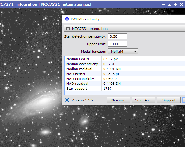

Euh, je connaissais le FWHM sous maxim, maintenant, tu fais comment pour mesurer?

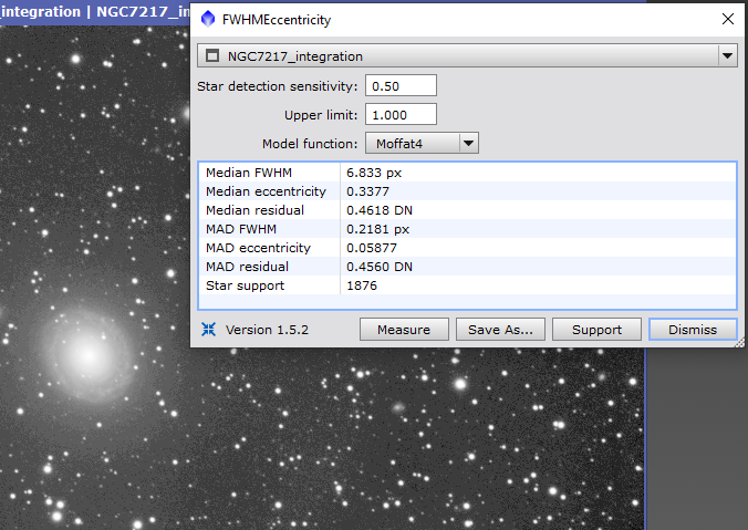

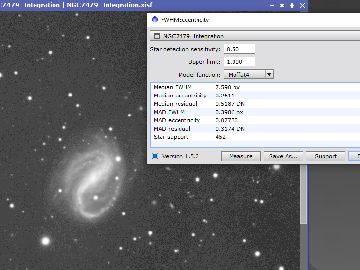

Moi j'intègre sous Siril, il n'y a pas ça dans WBPP ou autre ?
Ah, un ciel à 2 vitesses tu veux dire , moi j'ai récupéré le ciel du pauvre qui gigotte dans tous les sens ! :)
Sinon, en brute sortie d'empilement (avant BlurX évidemment), dans les scripts Image Analysis, tu lances FWHMExcentricity et ensuite "Measure"
Avant, vu que tu es en full RGB toi, il faudra surement lancer le process Convert to Gray Scale (j'ai plus son nom exact), sinon ça va gueuler :)

3s de recherche Google :D (PHD2LogViewer + Colmic) =>
Un autre point TRES important... le backlash.
Si le backlash de la monture, aussi bien en AD qu'en DEC, est trop important, ça va dégrader le guidage et ce d'autant plus si ça pompe (agressivité trop élevée).
Le backlash est donc à vérifier avant toute chose, et quitte à déséquilibrer légèrement la monture pour qu'elle fasse les rappels toujours dans le même sens.
Si la MES est faite correctement, alors ya aucune raison que la monture doive faire des rattrapages en DEC, SAUF justement si l'agressivité est trop élevée ou si on guide sur la turbulence.
Il m'est arrivé de voir des valeurs de guidage en DEC inférieures à 0.1", oui oui !
11 minutes ago, Colmic said:
Non à aucun moment je parle de 2s, je guide TOUJOURS entre 3 et 5s. TOUJOURS. Quelque soit la turbu du moment.
Le but est de bien intégrer la turbu dans l'image de l'étoile, et pour ça il faut poser longtemps.
Je guide avec un diviseur optique perso, j'ai banni la lunette guide depuis belle lurette, ce n'est que source d'emmerdes.
Ah pardon c'est quand tu as écrit "si tu poses moins de 2s...turbulence", ok, j'ai pris un raccourci.
Punaise, j'ai fouillé tes posts, lu des articles de 2019 sur astrosurf ou ici...mais j'ai cherché "Colmic Autoguidage" lol
Merci !
Oui, j'ai essayé un déséquilibrage vers l'Est, pas noté de grosse différence, si ce n'est après retournement au méridien :(
Pour le backlash, oui je vais revérifier et reprendre à 0.
Pour le DEC, pour le moment, c'est n'est pas mon plus grand souci car il était assez bas au départ.
C'est vraiment l'AD qui est compliqué à maîtriser.

Alors, pour 7331:
7479:
et 7217:
a+
Serge
