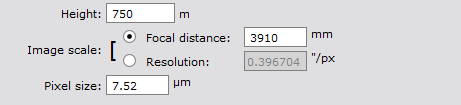

Ok donc si tu fais bien tes images en bin1 :
- focale 3910mm
- pixels 3.76µm
- échantillonnage = 206 P / F = 206 * 3.76 / 3910 = 0.2" d'arc
Si tu fais tes images en bin2 alors ça donne 0.4" d'arc
Par conséquent FWHM sur 7479 = 7.59 * 0.2 ou 7.59 * 0.4
Soit une FWHM de 1.51" (ce qui serait très bon) ou de 3.03".
  Le 24/08/2023 à 15:29, C14edgeHD a dit :
Il suffit de demander!😁
Voir davantage
Donc bin2. Donc 3.03".
Ce qui est très moyen. Et ça n'a rien d'étonnant compte-tenu de l'échantillonnage pratiqué, de la turbu de tube etc..
C'est pour cette raison que j'utilise de moins en moins mon Intes en CP (échantillonnage 0.35"), ma lulu de 130 donne de bien meilleures FWHM avec un échantillonnage pourtant de 0.9".
Toute la semaine dernière j'ai tourné en moyenne autour de 1.8" dans la Drôme avec pourtant une température de 26° la nuit.
Tu pourrais même envisager un bin3 juste pour voir si ça passerait pas mieux.

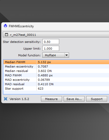

Du coup, en Drizzle, comment faut-il interpréter les valeurs FWHM en pixels, les diviser par 2 et garer la valeur nominale du capteur en taille de pixels ainsi que l'échantillonage thérique qui va avec ?
  Le 24/08/2023 à 15:51, Colmic a dit :
Non. Ici on parle d'un sur-échantillonnage énorme dû aux 3910mm du C14.

  Le 24/08/2023 à 15:59, 180Vision a dit :
Voir davantage
Avec un Drizzle 2x, l'image est 4x plus grande (2x en hauteur, 2x en largeur), ce qui correspond à des pixels 2x plus petits, ou une focale 2x plus grande, au choix :)

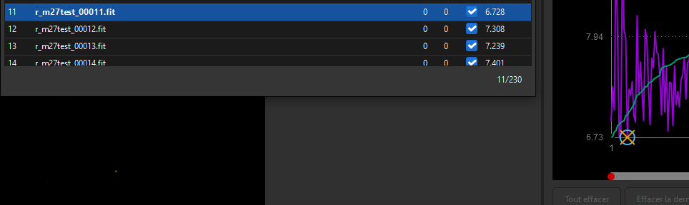

Tiens, je me rends compte que lors de l'empilement dans Siril, je me base sur ne garder QUE en deça d'une FWHM.
J'ai repris mon exemple sur la M27 fait à l'Intes...
Si je prends une image en exemple, Siril me donne ça (mesure en pixels)
Sous pix, l'image en question ça (soit avec E=0.52, une FWHM de 2.5" environ)
QQc de curieux la non (et idem sur les images et d'autres sessions...)?
Qui croire ? :)
Modifié par 180Vision
  Le 24/08/2023 à 17:51, 180Vision a dit :
Qui croire ? :)
Voir davantage
L'important c'est d'utiliser toujours le même outil de mesure et comparer ses différentes sessions.
Perso les FWHM de mes brutes je les lis sur l'ASiair directement, comme ça je peux comparer d'une session sur l'autre.
  Le 24/08/2023 à 17:59, Colmic a dit :
Voir davantage
Oui, moi la "HFR" sur NINA, pas exactement pareil mais ça permet en effet de voir et comparer...
