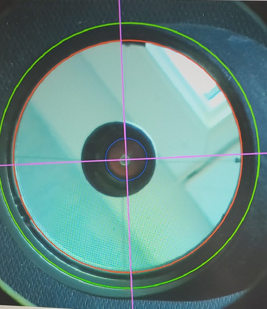

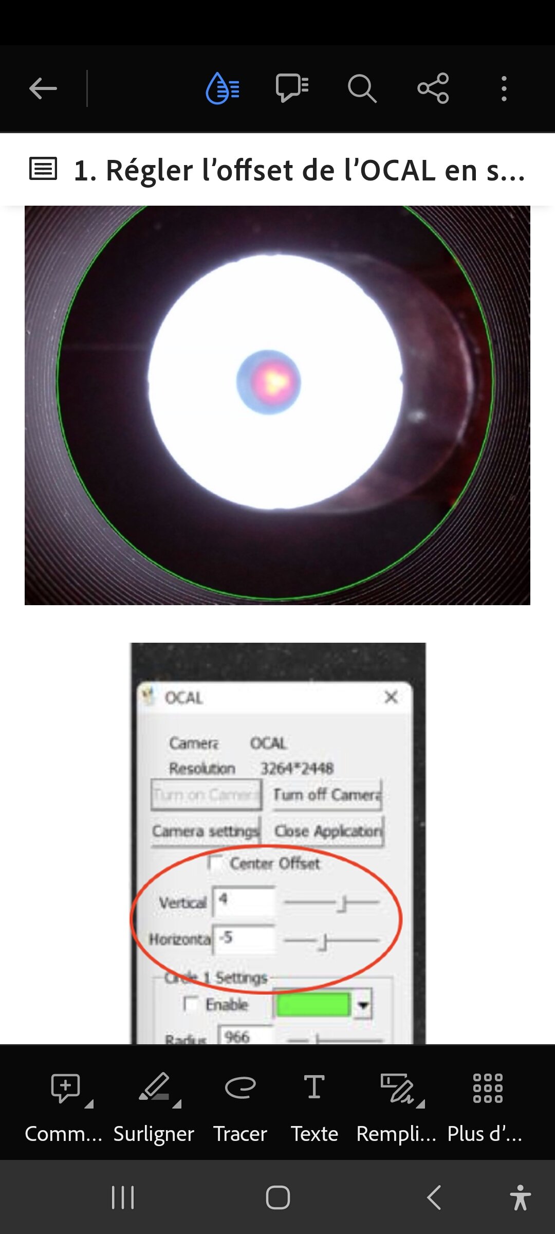

... je commence mal, ça veut dire quoi ?... il faut cocher offset ou pas ?
L'offset coché sert à prendre en compte le décalage en pixels (si besoin) dans le cas où le cercle vert qui suit le contour du PO (ou correcteur) est très légèrement décalé en horizontal ou en vertical
il y a 21 minutes, pyrou61 a dit :
T'es sûr d'avoir lu la doc?
en plus on te l'a dit plusieurs fois : caler le cercle vert sur le PO grâce aux curseurs d'offset....

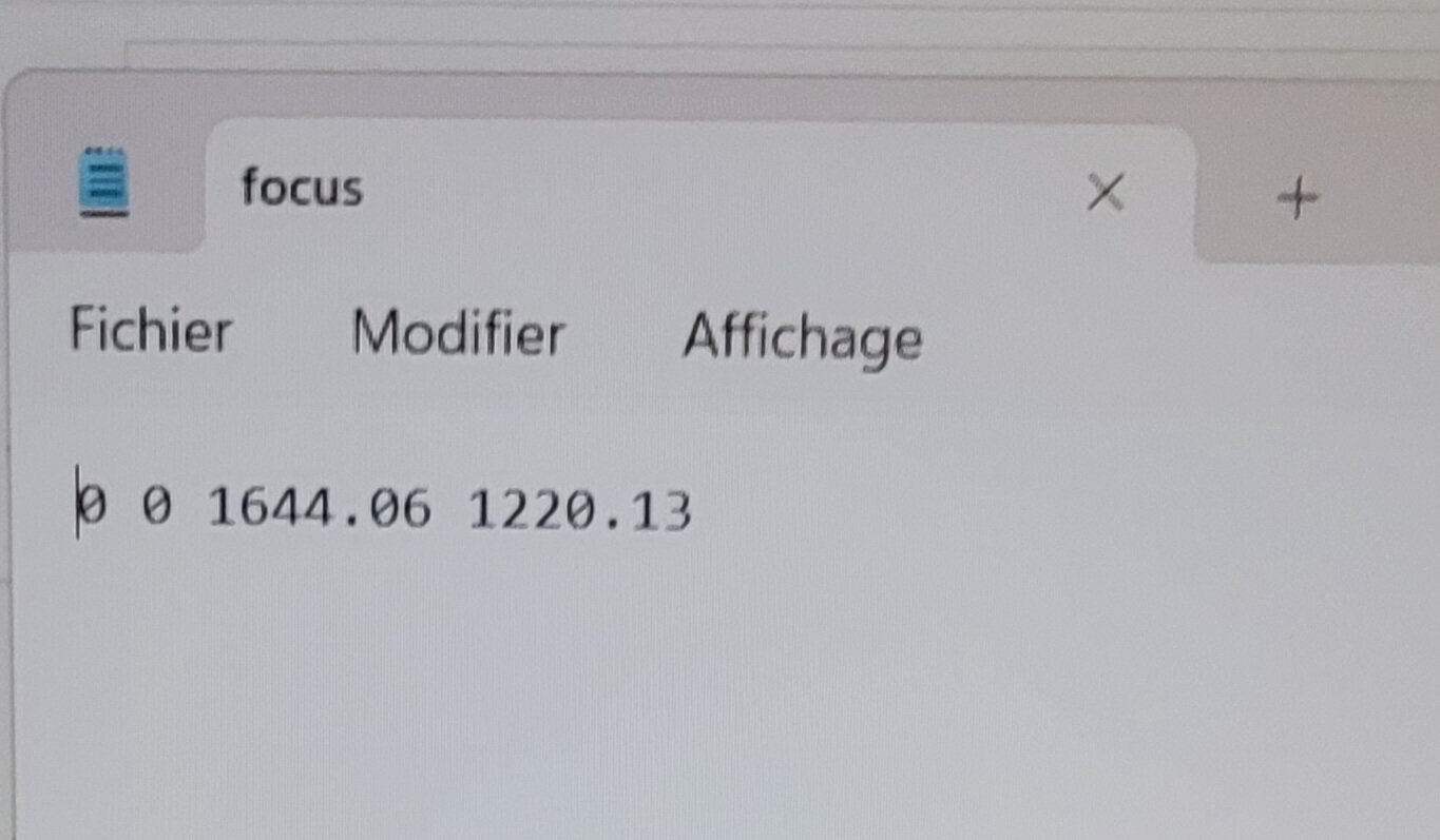

donc du coup re re re question : as tu bien renseigné la serie de chiffre correspondante au numero de série de ton ocal dans le fichier texte prévu à cet effet, pour que le soft connaisse la position du pixel central?
il y a 15 minutes, Tyler a dit :
oui, le fichier text, c'est bon !... mais quand faut-il cocher l'offset ou pas ?...je m'excuse mais je suis autodidacte, je suis bien dans un club, mais ils sont surtout axés sur les rencontres publiques et très peu ont du matériel astro !... et les seuls qui en ont, ont plutôt des lunettes !.. et n'y connaisse rien en collim !

il y a 55 minutes, pyrou61 a dit :
comme beaucoup ;) j'en fait partie aussi.
Il faut cocher l'offset quoi qu'il arrive, ensuite tu cale ton cercle vert sur le PO ou le correcteur de coma si tu le laisse en place.

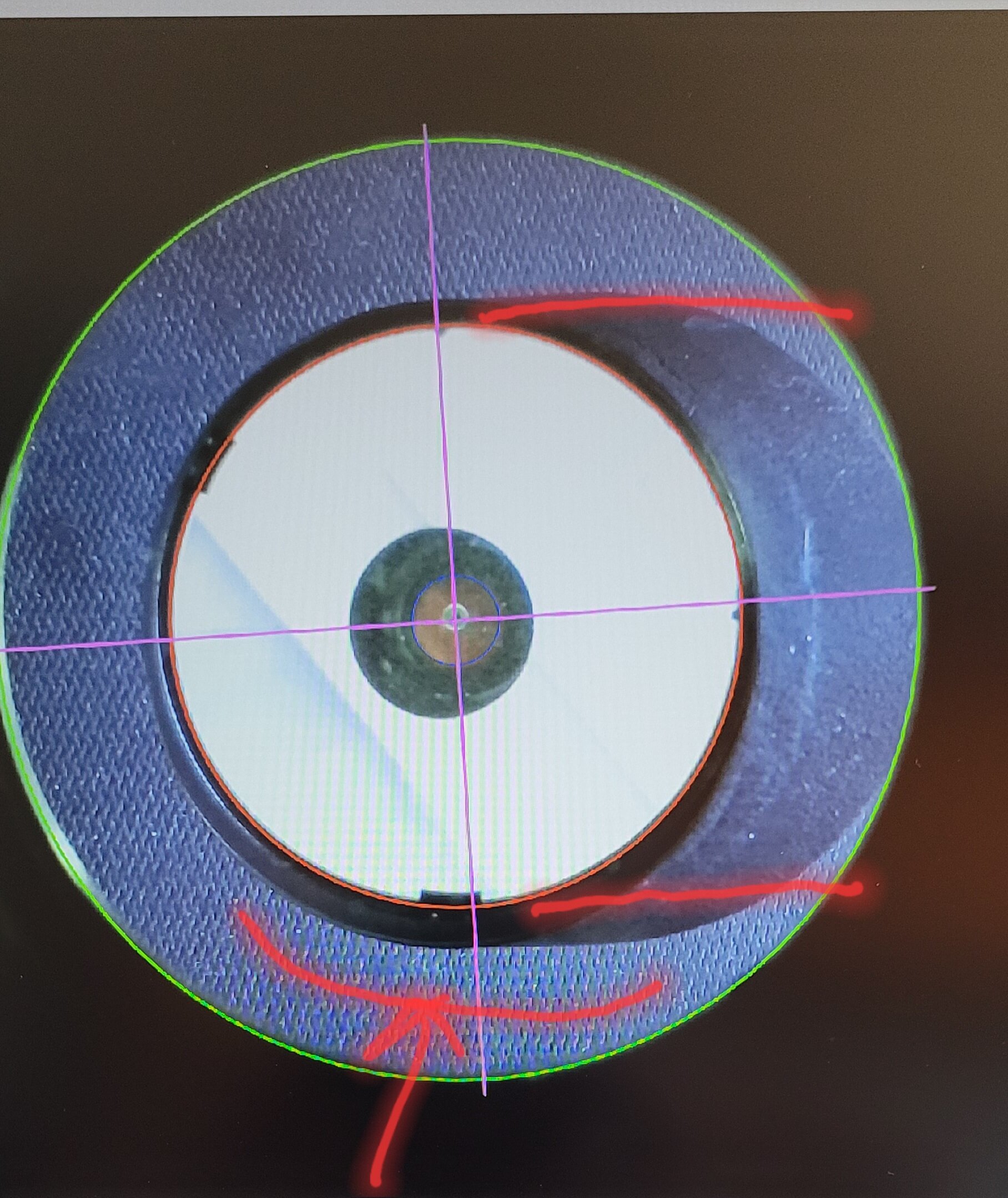

Il y a 17 heures, fcouma a dit :
fais nous une copie d’écran

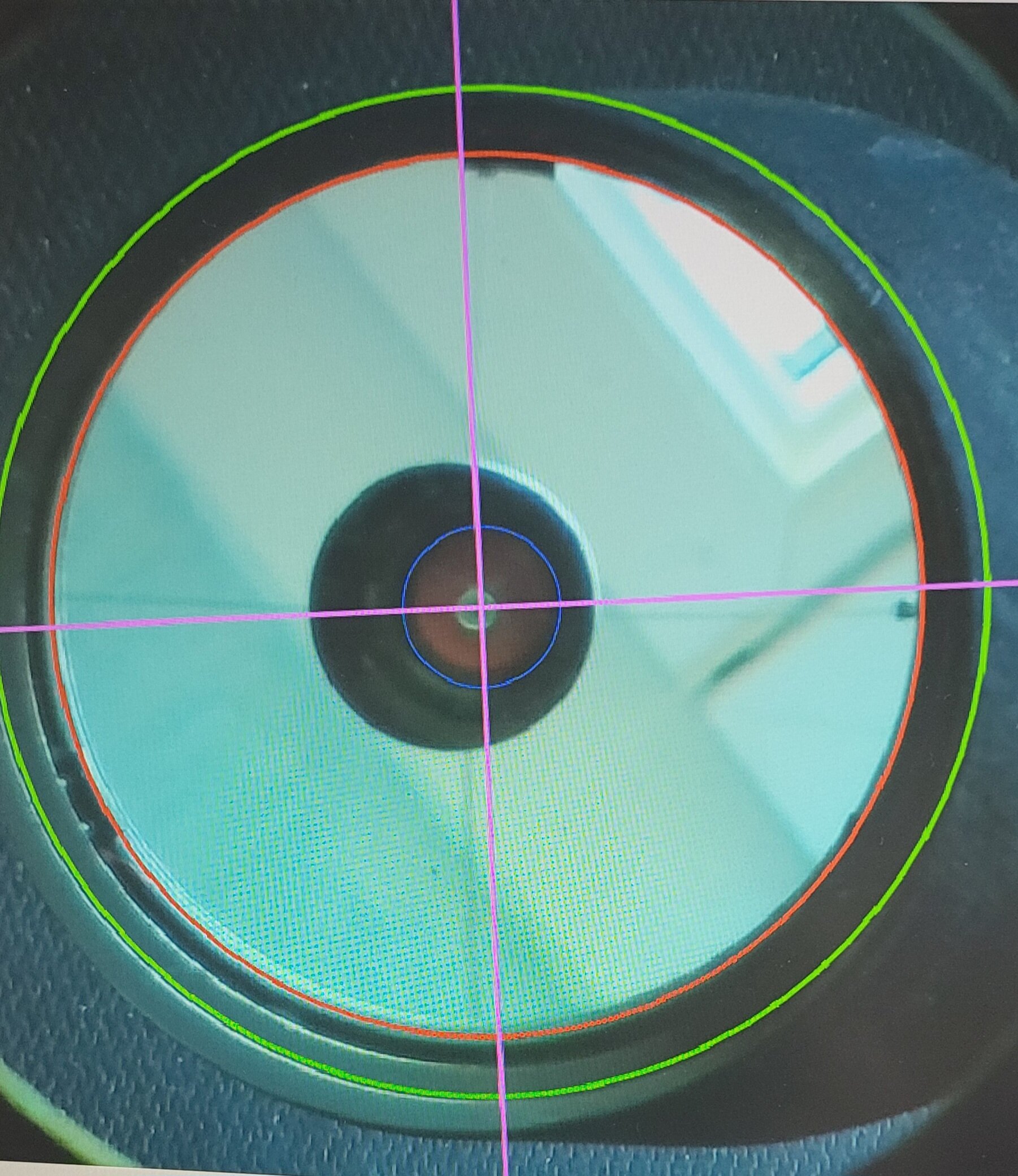

... voilà, je me suis remis au réglage à l'aide du tuto !... ci-joint les photos du point de centrage !
Nouvelle image, y'a t'il une amélioration ?
Je n'arrive pas à faire mieux, pour faire disparaître le bas et que le haut soit égal avec le bas ?..
sur l'exemple du tuto, ça arrive à ras !... ce qu'elles vis jouer !... j'en perd mon latin !
merci
C'est déjà beaucoup mieux !
La 3eme bride de retenue du primaire n'est pas visible sur la photo :  l'est-elle en réalité ?  On voit d'ailleurs une dissymétrie dans le reflet du primaire  (entourage noir)
Tu dois avoir ça sur ton écran de réglage :  j'ai rajouté un cercle vert autour du secondaire  (fais de même avec le logiciel OCAL, c'est la 2eme étape dans le pdf)
Sans t'occuper du cercle rouge , tu peux jouer avec les 2 vis côté PO pour recentrer ton secondaire dans le cercle vert
il y a 16 minutes, fcouma a dit :
... ça je sais, et c'est bien là tout mon problème !... je n'arrive jamais à la faire apparaître quoi que je fasse ?...

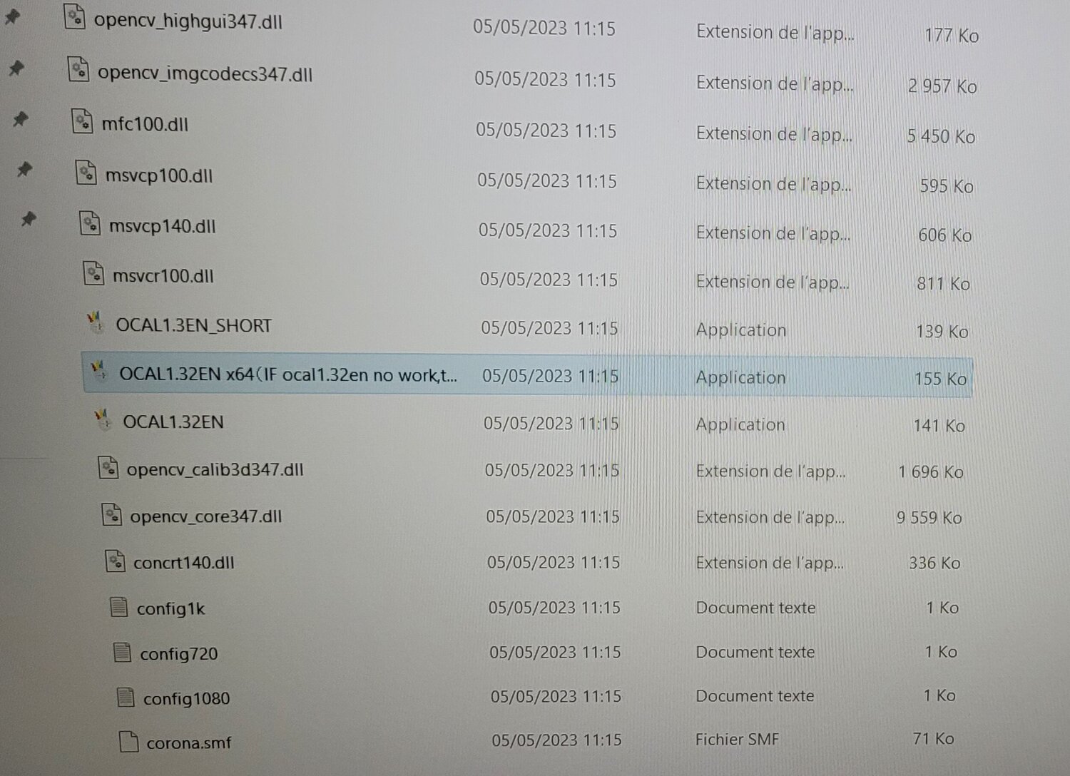

il y a 26 minutes, pyrou61 a dit :
elle se bloque, la souris ne répond plus, et obligé de redémarrer l'appli, à chaque fois !..

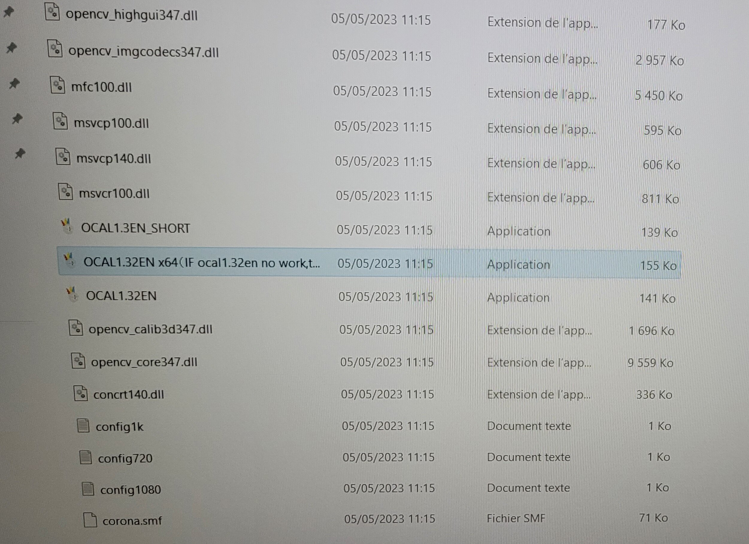

Tu as 3 exécutables différents, tu prends lequel ?
Perso, sur  Win10, c'est la version 64bits de l'OCAL

il y a 11 minutes, fcouma a dit :
Windows 11
je viens d'envoyer un mail chez Optique Unterlinden où j'ai acheté l'Ocal, pour leur parler du (des bugs)... car je n'ai pas trouvé de correctif ou de nouvelle version sur le site de Ocal !..
Modifié par pyrou61
Je viens de tester sur Win11 et ça fonctionne bien
@pyrou61 : quand ça planté la 1ere fois, tu as redémarré ton PC ?

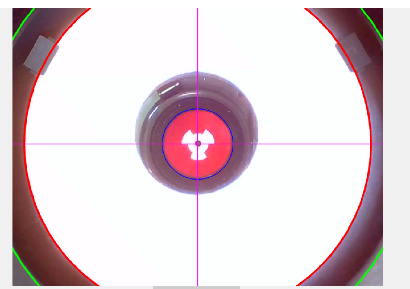

J'ai nettoyé le miroir primaire et profité pour refaire une collimation
Sans le correcteur, la MAP est impeccable mais ça doit dépendre du tube

Voilà le résultat après plusieurs heures... je n'arrive pas à rectifier le côté en bas à gauche ?... aucune vis du secondaire ne fait disparaître de problème ?... comment ça peut se régler ? merci
On voit une petite erreur de rotation compensée par l’inclinaison, ce qui décale un peu le secondaire vers le bas.
Pas de quoi s’arracher les cheveux, ça ne fait qu’un poil décentrer le champ pleinement illuminé…
Si tu veux corriger, pousse la vis d’inclinaison du secondaire du bas en desserrant celle du haut, desserre la vis centrale pour pouvoir faire une rotation pour remettre l’œillet sur l’axe du tube, resserre la vis centrale, puis utilise les vis d’inclinaison pour recentrer l’œillet.
Alternativement, si le PO est doté de vis de collimation, on pointe l’axe du PO un poil plus vers le bas et un peu vers la gauche, et on utilise les vis d’inclinaison du secondaire pour recentrer l’œillet.
