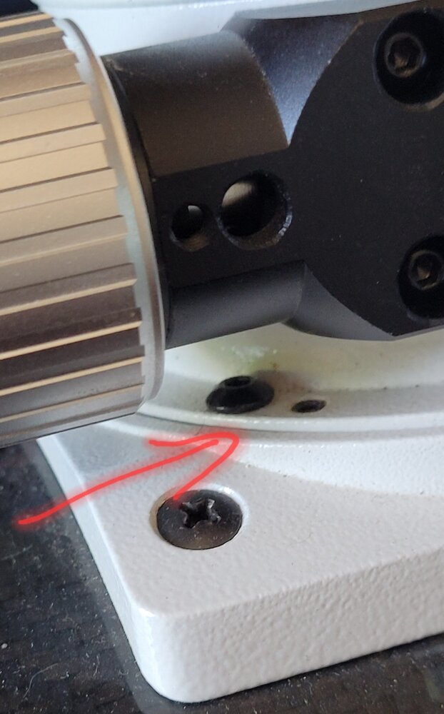

... le problème, c'est qu'on accède pas toutes les paires de vis (car impossible de mettre une clé alen)... obligé de démonter le crayford pour avoir accès à ces vis, et du coup le PO n'étant plus retenu, redescend au plus bas !.. donc, je ne vois pas comment on peut le mettre au plus loin ?
Meuh non, sortir le tube du PO comme on faut pour la mise au point des oculaires, voyons! Et si nécessaire rajouter une rallonge.
Il y a 3 heures, sixela a dit :

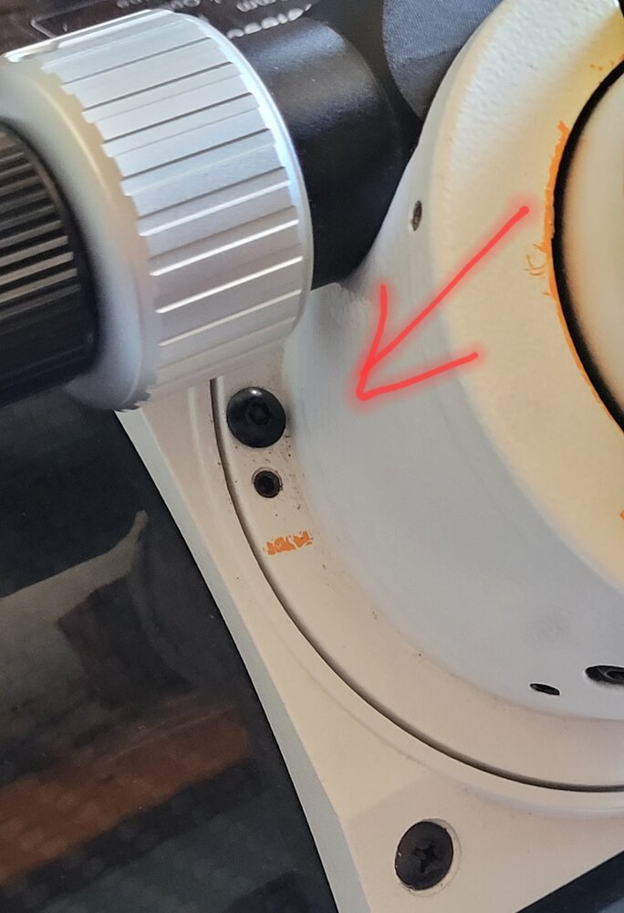

... je m'explique par photos, ce sera plus compréhensible !... comment mettre une clé alen à cet endroit ?
Je le fais pourtant (avec une clé Allen coudée). Mais d’accord, pas très pratique, élégant sur le mien ça semble encore plus difficile. Et c’est ce côté qu’on doit lever?
