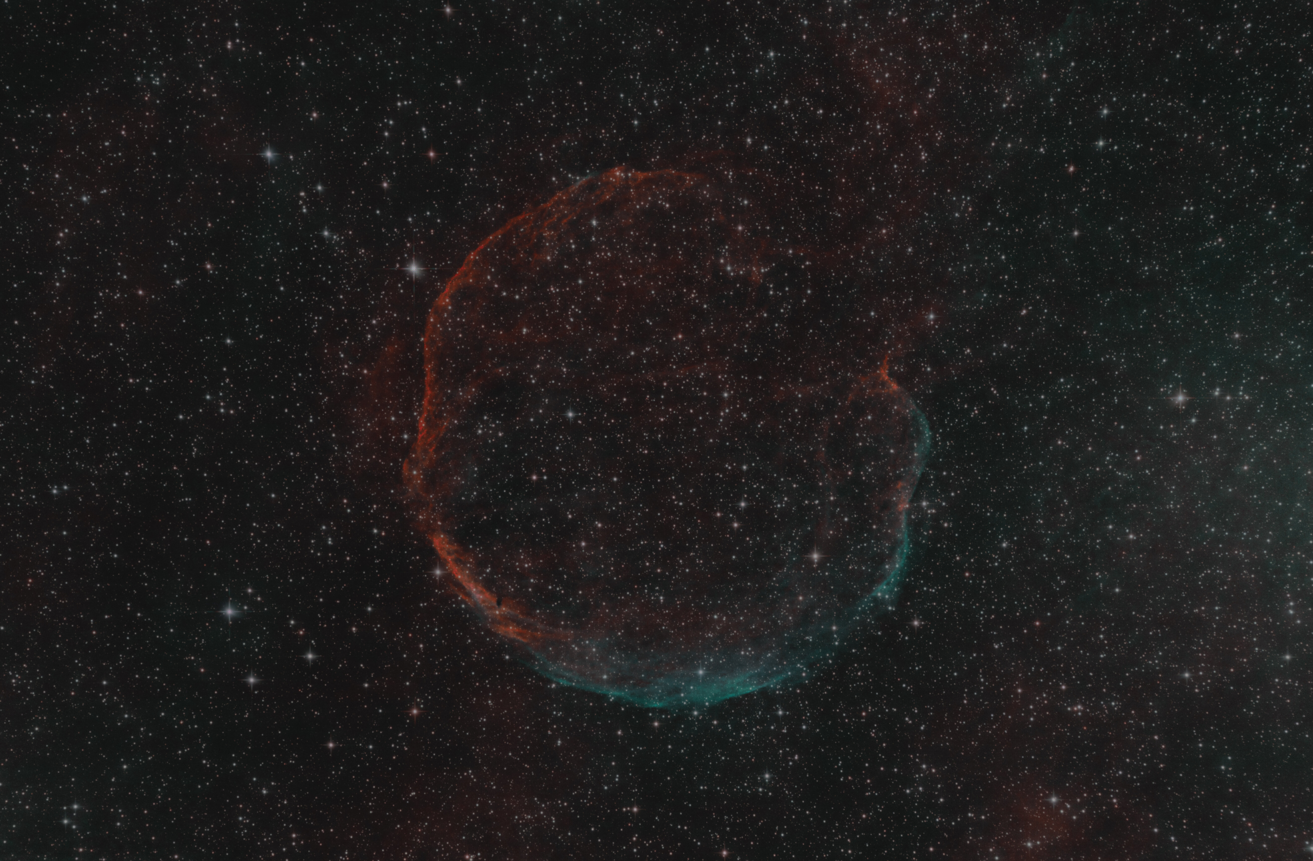

une cible que j'aime bien mais qui à chaque fois me donne du fil à retordre.
faite sur 4 nuits, environ 14H de pose au total, il en faudrait encore, et des poses unitaires plus longues. Mais je passe à une autre, pas avant trois semaine si j'en crois la meteo 😕 .
setup :
eq5 eqstar
150/600 SW
idas nbz
hypercam 183c
plein de poses de 180 et 240 secondes pour un total de 14H environ.
traitement siril et PS
C'est pas très lumineux mais si je pousse plus le bruit monte très vite et c'est moche :)
  • J'aime 6
  • Merci / Quelle qualité! 4

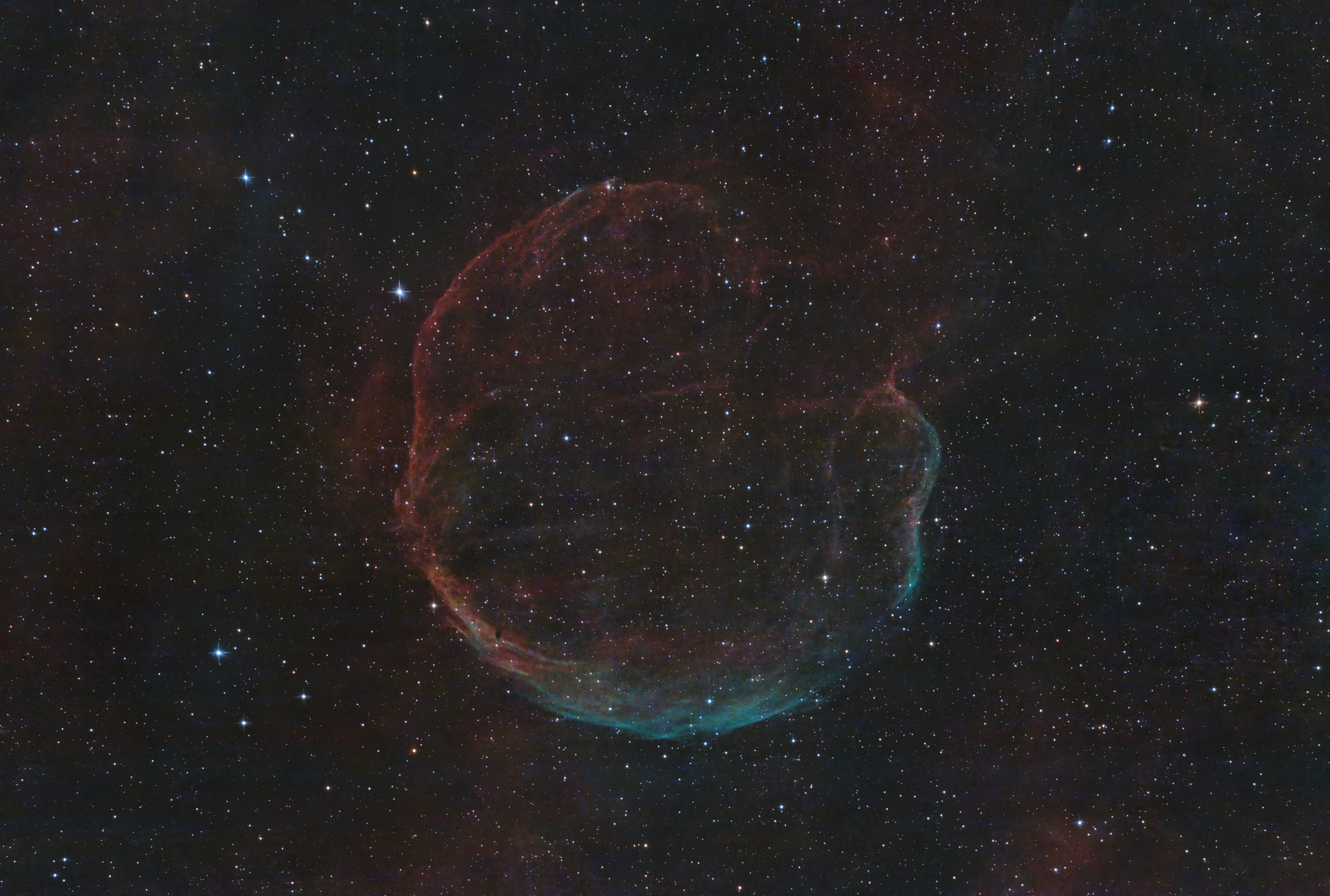

Hello @Tyler et bravo pour cette image. Tu as encore tenté un objet pas évident!

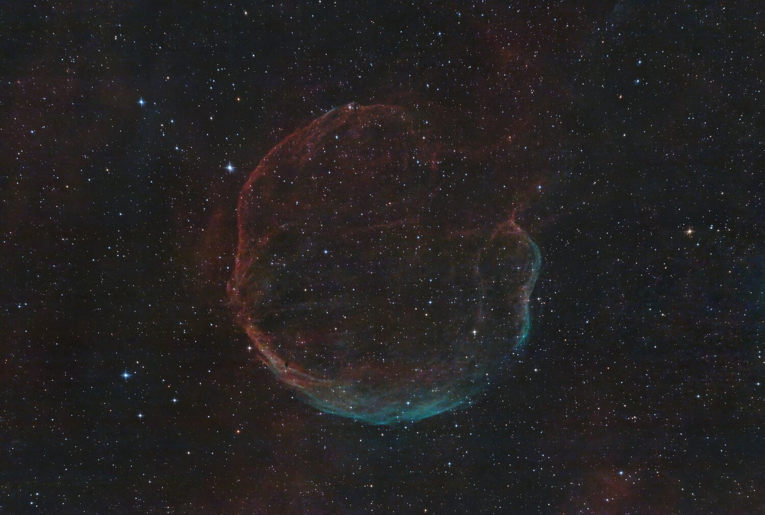

Voici ma version: j'y ai sans doute été un peu fort!
J'ai remarqué qu'il y avait un résidu d'Ampglow assez marqué sur la droite de l'image. J'ai essayé de le masquer avec des outils de correction du gradient mais il reste des traces.
Nico

je viens juste de remonter un peu l'histo et les couleurs dans lightroom :

25 minutes ago, Tyler said:
Merci à vous ;)
oui résidu d'amp glow.
je me demande si ça ne vient pas en partie des offset synthétique.
J'essaierai avec de vrai offset.
Mais vu la remarque de @180Vision c'est peut être les darks, j'en ai pas 50 par temps de pose mais 10 et 15, du coup, apparemment, c'est pas assez.
j'ai aussi des réflexions bizarres sur les étoiles, pourtant j'ai un masque de chanfrein sur le primaire, bords de miroirs (les deux) noircis, toutes les vis sont peintes en noir, il y a du feutre noir sur certaines parties... je cherche encore.
Alors non, moi je n'utilise QUE l'offest synthétique (=512 environ pour un offset de 8, gain 10 (=100 sur les modèles autres à priori)).
Je parierai que tes darks ne sont en effet pas en nombre suffisant...
il y a une heure, 180Vision a dit :
je suis en train d'en refaire.... quelle idée d'avoir fait deux temps de pose différents... c'est parti pour la journée😁

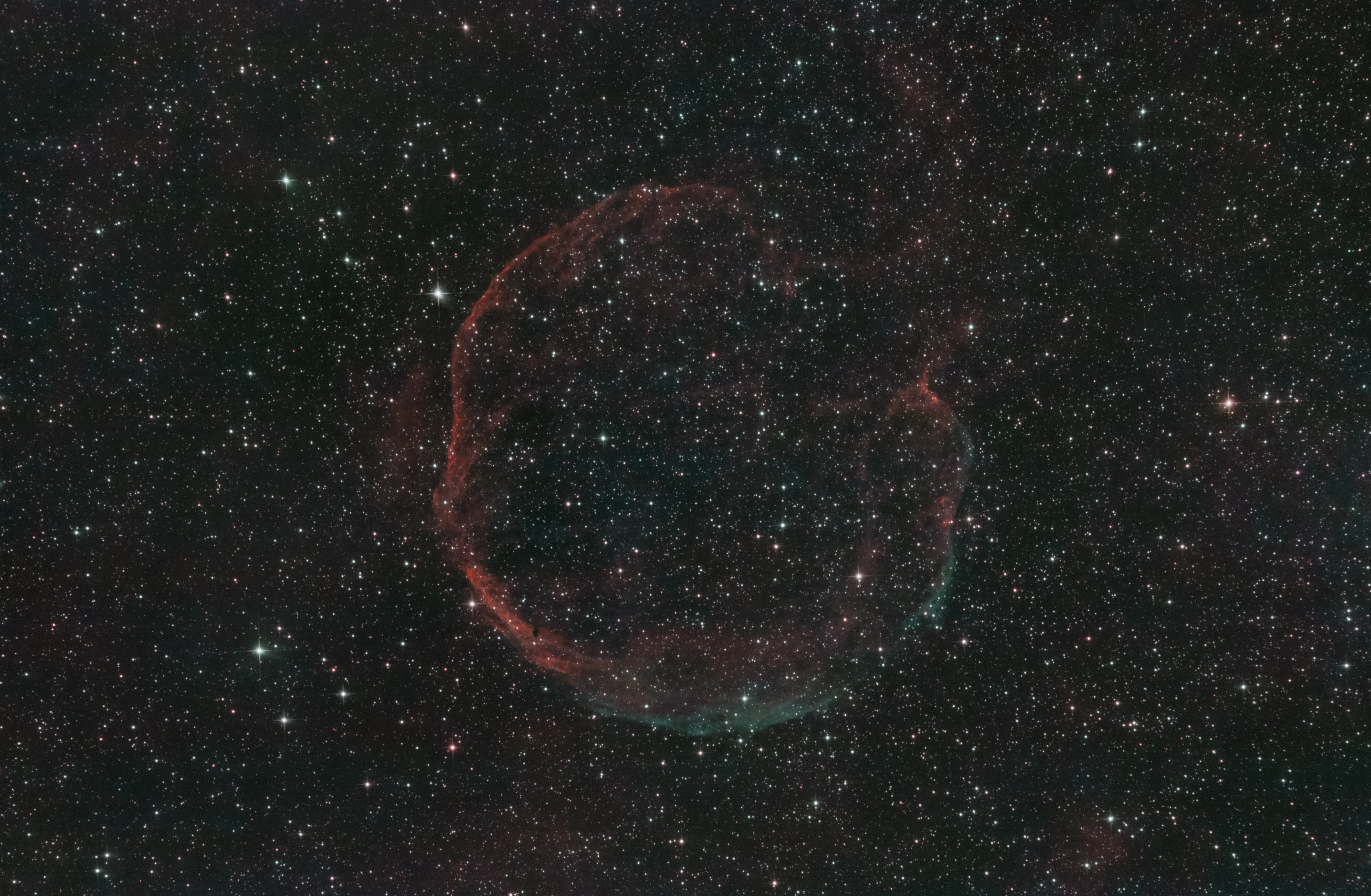

Magnifique !! 👏👏🤩🤩... mais comment combines tu des poses avec des temps d'exposition différents, au traitement ?... il faut des darks pour chaque temps de pose ?...

il y a 6 minutes, shibon a dit :
La question que je me pose c'est la différence avec @morbli.
14h aussi, il est F/5 et toi F/4. Il a une 2600 et toi une 183.
La différence de luminosité ne vient que de la sensibilité de la caméra ?
plusieurs différences notables:
- caméra mono vs couleur
- gros gain de sensibilité entre la 183 et la 2600
- qualité du ciel peut-être je ne sais pas où a été prise celle de @Tyler, j'étais sur le causse noir (bortle 3)
il y a 4 minutes, pyrou61 a dit :
Oui je fais mes session pré traitée indépendamment dans siril, puis je les combine dans une sequence unique et je termine le traitement.
sa lunette est à f5,mais il a une camera plus sensible, beaucoup moins bruitée (donc plus facile de noyer le bruit avec des poses relativement courtes), et surtout monochrome, des poses unitaires plus longues, et c'était pas sous le même ciel.
j'ai fais des poses en gain unitaire et un peu en dessous.
Au gain unitaire, je suis à 180 secondes, lui est à 300s. (je vais bientôt tenter encore une nébuleuse très faible, je vais  pousser les temps de pose en essayant de ne pas trop cramer les étoiles).
au gain unitaire la 2600 a un bruit de lecture de l'ordre de 1.5e-, moi 2.2e-.
Après je n'aurais peut être pas fait mieux que mon image avec son ciel et son matos 😄.
En fait ces nébuleuses je les classe, pour ma part, dans mes tests. Je trouve que ça permet de bien voir comment la camera réagi, quel sont les meilleurs réglages, et aussi jusqu'où elle peut aller sous mon ciel.
Une fois que je connais les limites, je sais à quoi m'attendre au mieux.
il y a 10 minutes, morbli a dit :
certainement, ça a été pris en haute Saône, j'ai un bon ciel depuis que les éclairage s'éteignent, mais certainement moins bon que celui des causses.
Le plus gros soucis avec mon ciel, c'est qu'il y a en permanence un voile diffus gris, et y'a rien a faire, je perds pas mal de finesse à cause de ça.
  • J'aime 3

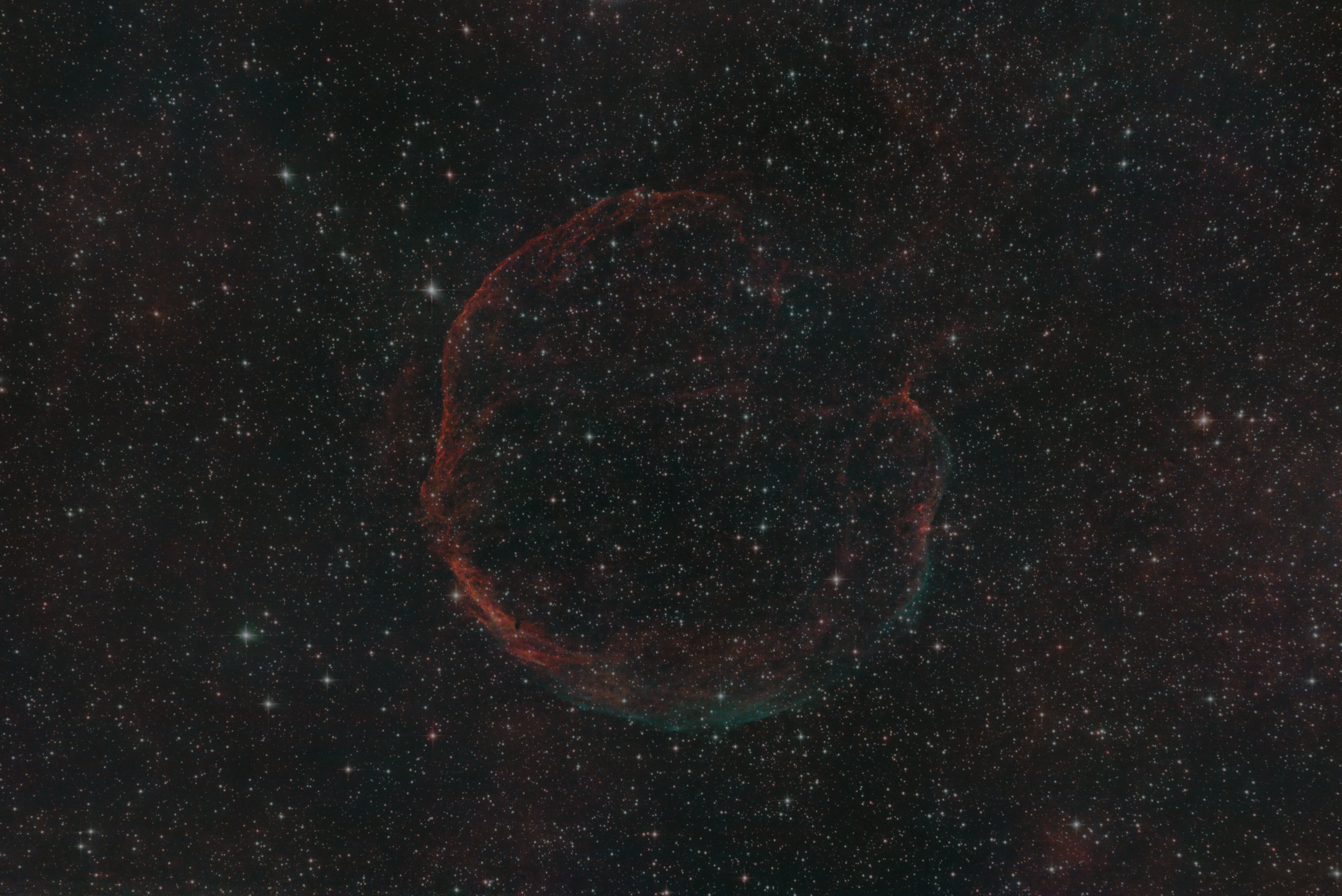

Allez, encore une autre, avec plein de darks cette fois, j'ai toujours un "truc" à droite (parti au recadrage).
Mais je suis pas sûr que ce soit un residu d'amp glow, à confirmer lors des prochaines sessions.
Salut Tyler, on dirait que ta V2 est moins sombre, celle ci semble un peu "eteinte" en comparaison ?
En tout cas 14h quelle tenacité, bravo !
Merci pour le partage 😊 et les enseignements techniques.
possible, j'ai diminué un peu plus les étoiles et essayé de faire sortir un peu plus de signal tout en limitant la remontée de bruit.
C'est pas encore ça mais j'essaierai de faire mieux l'année prochaine  .

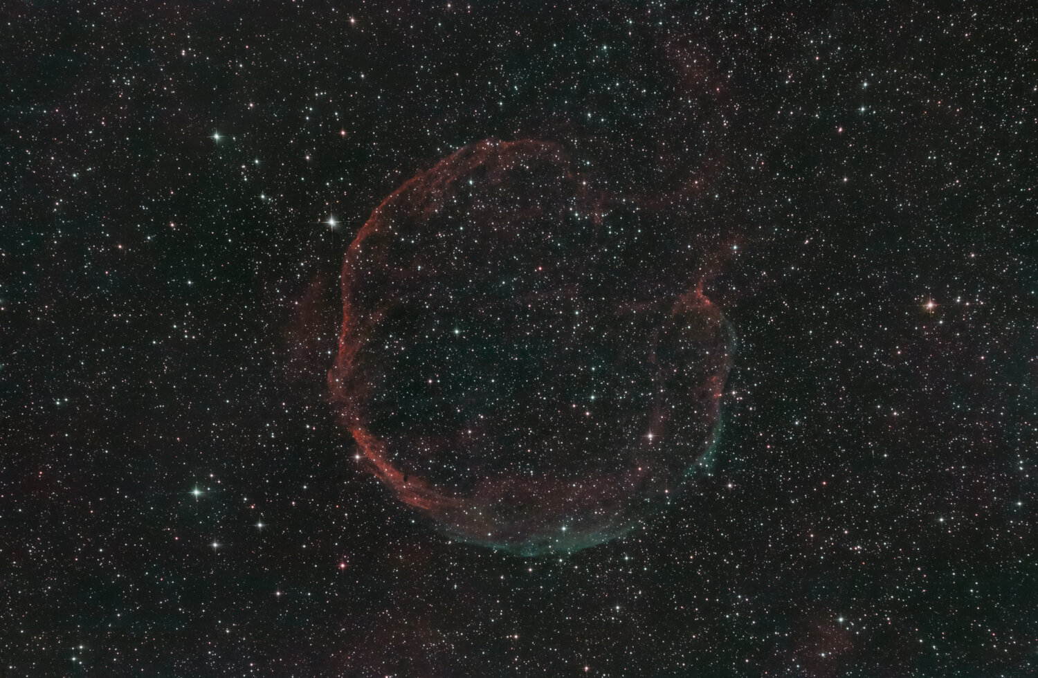

Allez, j'ai bouffé assez de copeaux pour aujourd'hui, ultime version, en HOO.
J'ai traité les couches starless Ha et OIII séparément, ce qui privilégie quand même pas mal le OIII.
  • J'aime 3
Salut Tyler,
c'est superbe!
