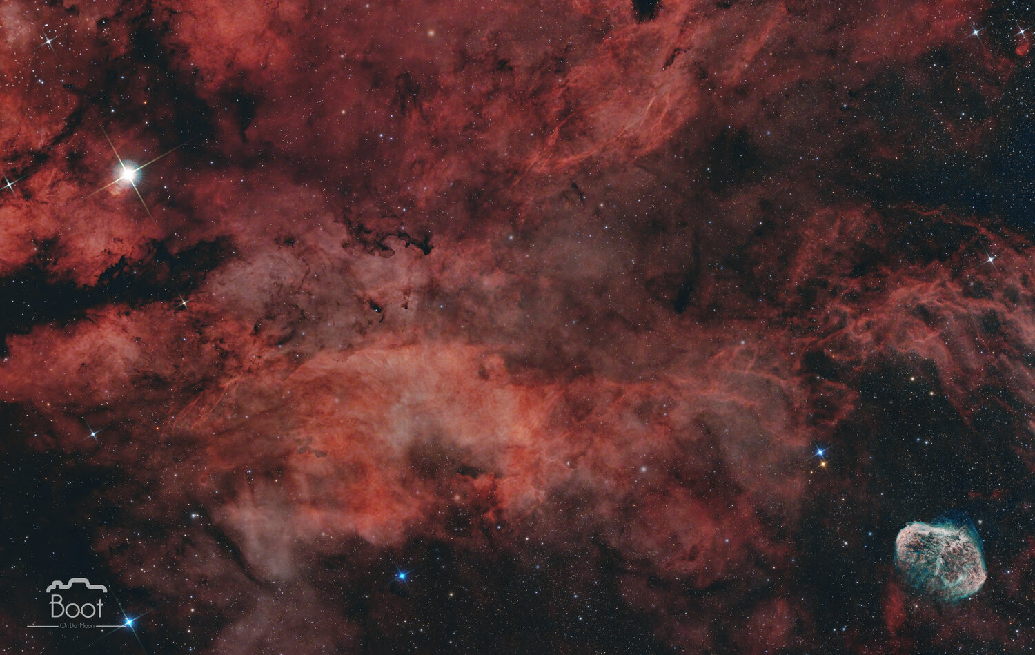

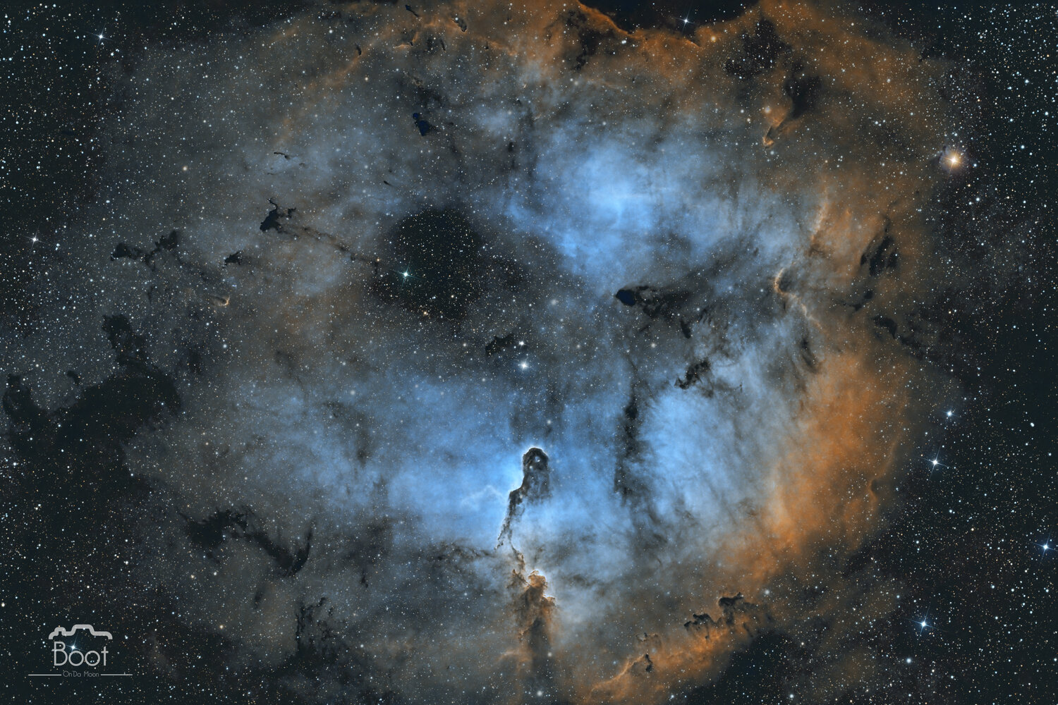

j’avais posté il y a un gros mois ma première tentative avec la nouvelle caméra sur ic1396. Vu le temps, il a fallut être patient, mais j’ai enfin eu quelques nuits qui m’ont permis de passer de 1h30 à 4h25 sur cette cible (en 180 et 300s), voici donc le résultat, en deux versions,  accompagnées d’une capture de Sadr et du croissant (3h20) issue la première nuit claire sur les trois du mois d’août ☺️
Je suis très content de ce nouveau setup! Il avale les photons malgré mon bortle 8 bien citadin 😁Trunk_RVB.thumb.jpeg.2ceb3076431cf52500f2ea2a5a899bb0.jpegTrunkHOO-1.thumb.jpeg.d842d406b9d4e6330ea8c90f942e5955.jpegCrescentNebula1-1.thumb.jpeg.3a418ceac0ab81f5846fab8bd5f6d8d4.jpeg

Bravo et joli cadrage (très original) sur Sadre et le croissant…
le traitement est bien réalisé et bien dosé. Vivement les prochaines nuits claires
Merci beaucoup 😊
Le cadrage est parti d’une envie d’avoir à la fois sarde et le croissant, doublée d’une flemme de partir dans une mosaïque avec ce temps incertain, j’étais plein de doutes mais finalement je l’aime beaucoup 😁

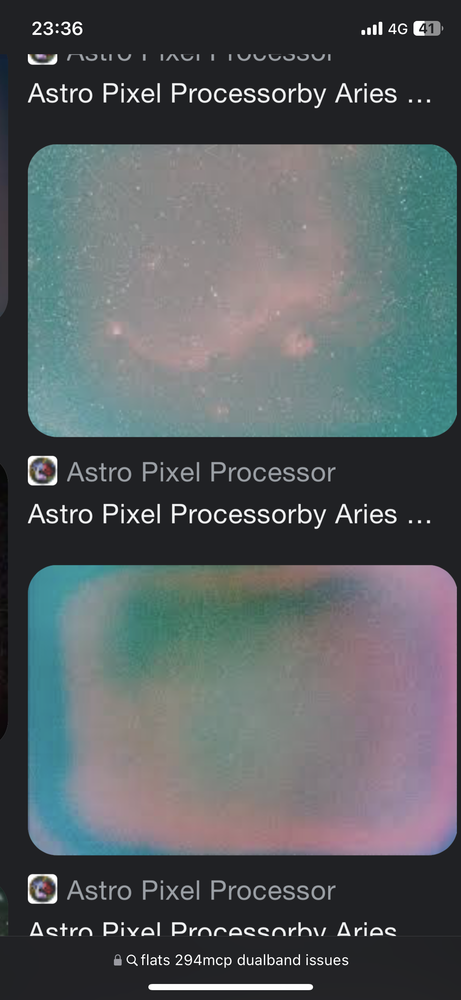

Des bandes..? De quel type? Je vais te retrouver une image de ce que ça donnait chez moi… ça devenait tellement étrange que j’ai perdu patience, je devais tâtonner pour tous les flats, j’en ai même eu certains à 3200 adu qui fonctionnaient mieux que ceux à 28000 préconisés…
mais chez moi, plus la lunette était rapide, plus les problèmes survenaient.
edit: ce ne sont pas mes images mais c’est ce genre de problème (bien connus et récurants avec ce capteur et les dualband):IMG_2815.thumb.png.fe39c1c097bda760120b183a74f4346d.pnget re-edit, j’ai découvert par la suite que quand j’arrivais en fait à corriger ça, la « local normalisation » cochée d’office dans le stacking de pixinsight en créait un autre en formant des « taches d’essence » rvb autour de cette correction… tout se cumulait…
depuis j’ai définitivement décoché cette option que le retrait de gradient remplace parfaitement.
Modifié par Leboot
une bande horizontale de chaque coté sur les darks (pas tous ) et le brutes (pas toutes) .
Avec un autre filtre DB pas de soucis , peut-être qu'à 6.4 avec le nbz c'est trop pour ce filtre
