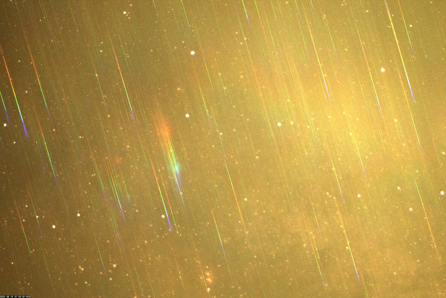

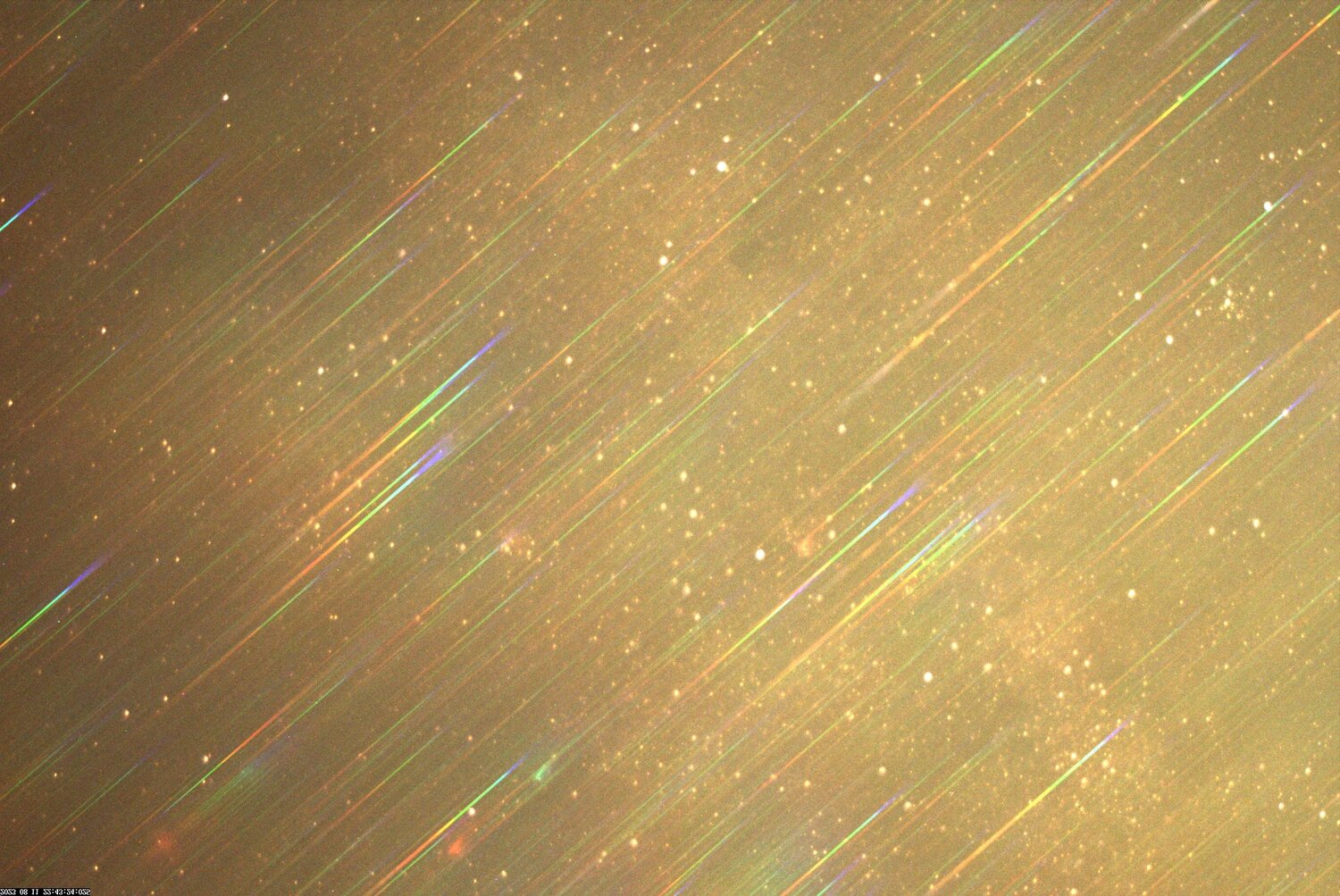

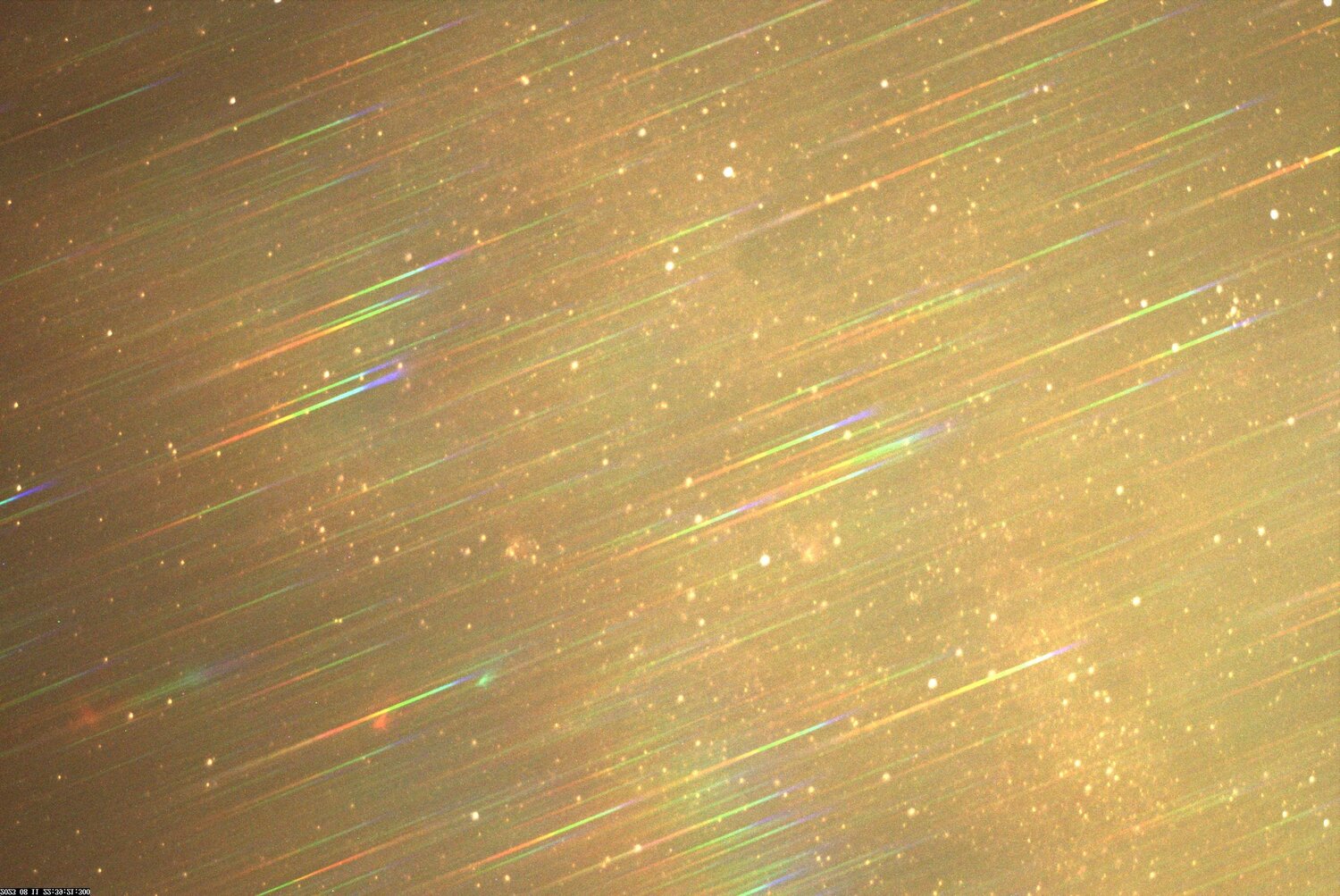

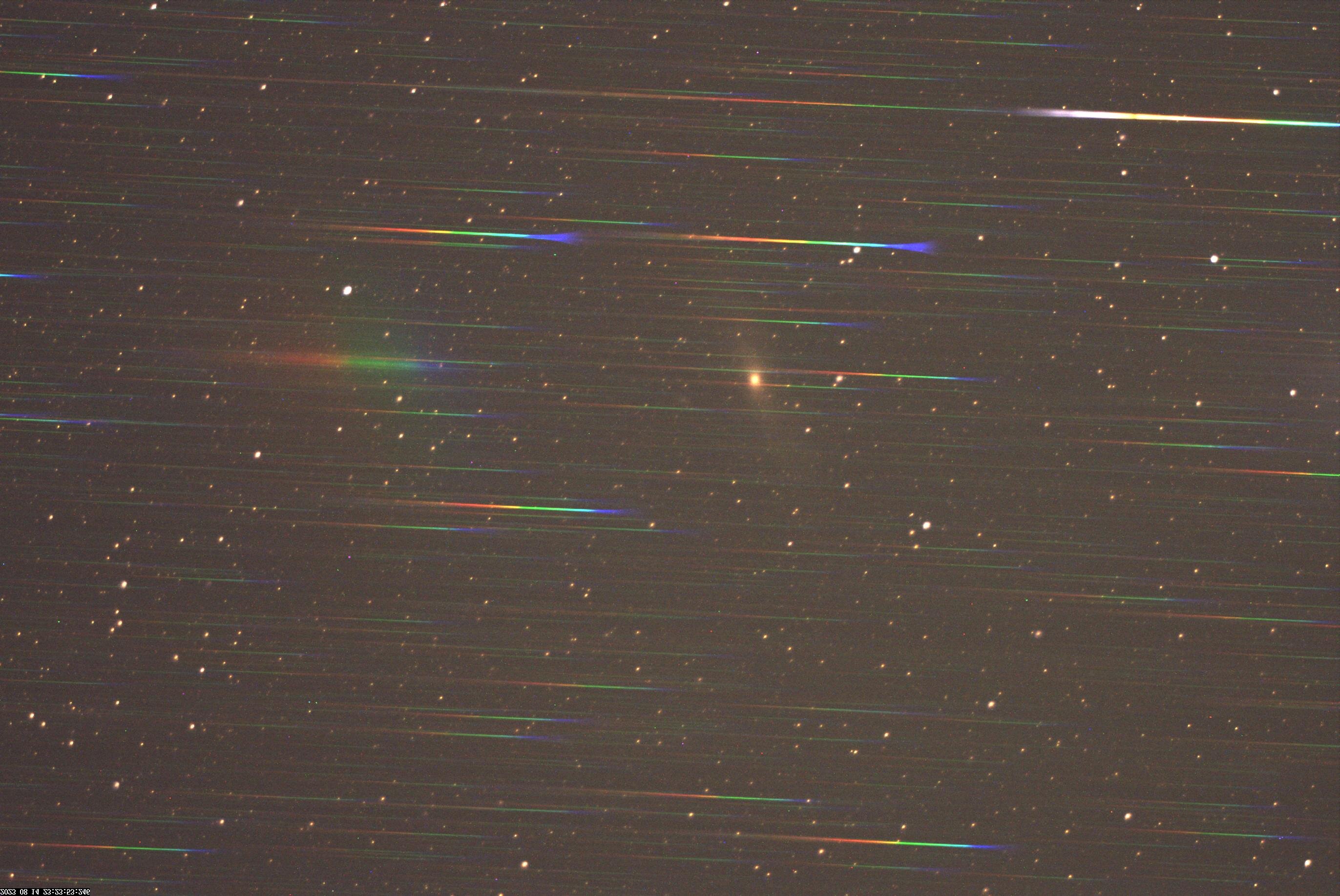

je vous partage des vues grand champ au star analyseur devant un objectif Sigma F 70 mm ouvert à 2,8 suivi à la monture Minitrack LX-3
depuis un site au dessus du village de Dorres dans les Pyrénées Catalanes nuits des 12-14 et 15 Août 2023
avec un gain de 200

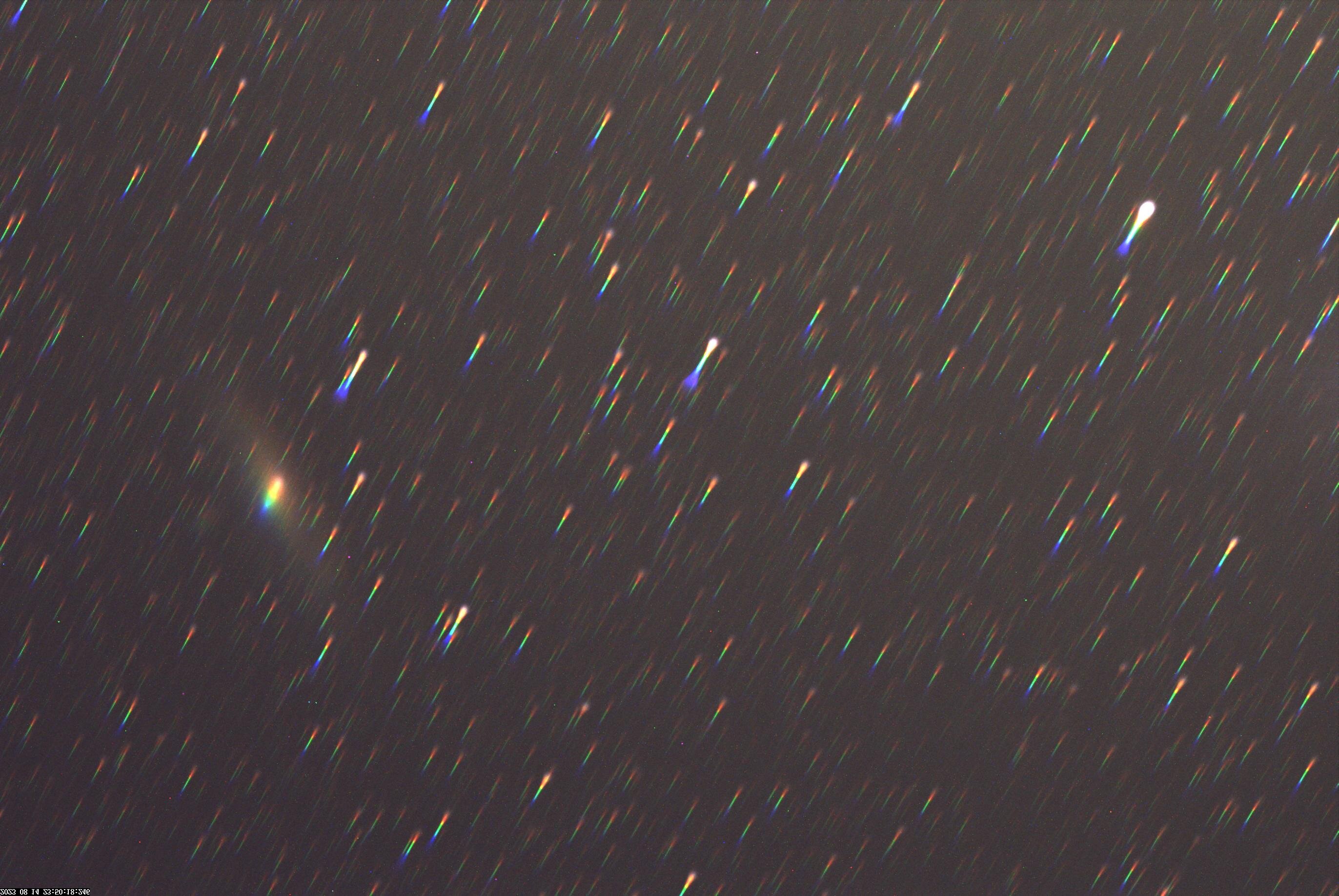

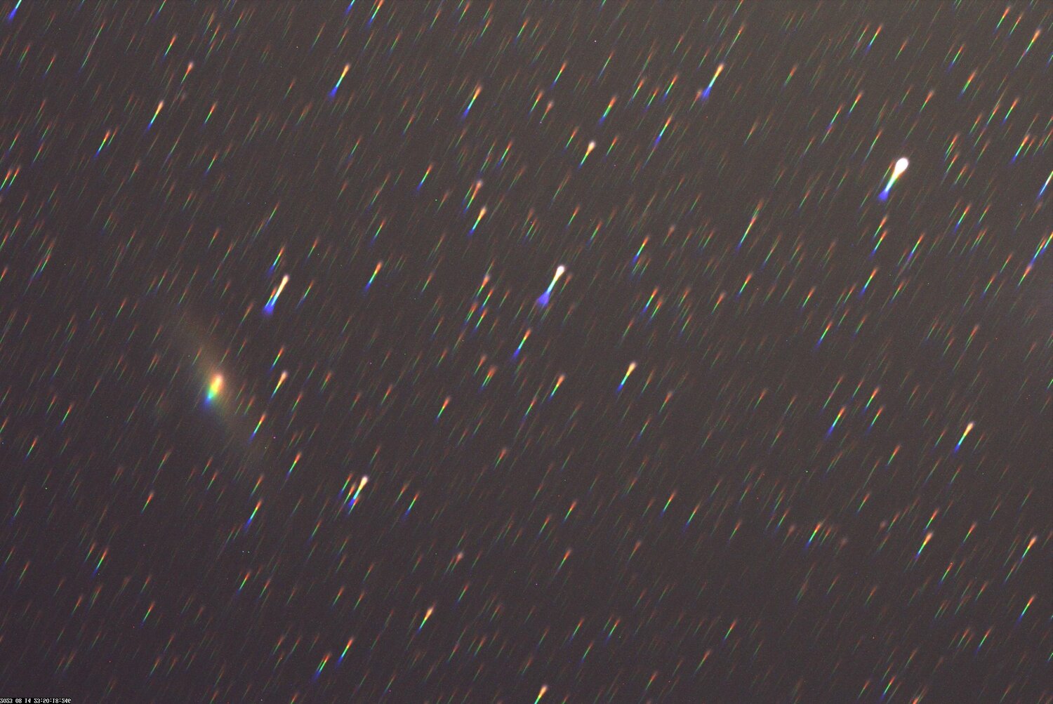

Et M31 pour rechercher les contours en ayant remplacé le star analyseur par un prisme de 30° devant l'objectif
Cyrille

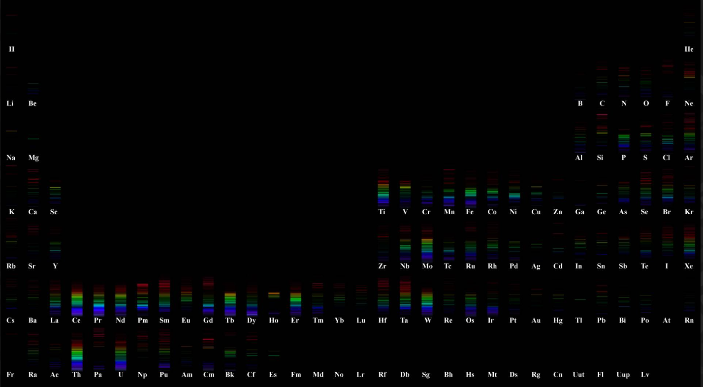

ça permet de découper le spectre lumineux d'une étoile ou autre objet et de voir les principales bandes spectrales.
Soit avec un réseau soit avec un prisme optique.
En analysant les courbes spectrales on peut "voir" les éléments chimiques de l'étoile:

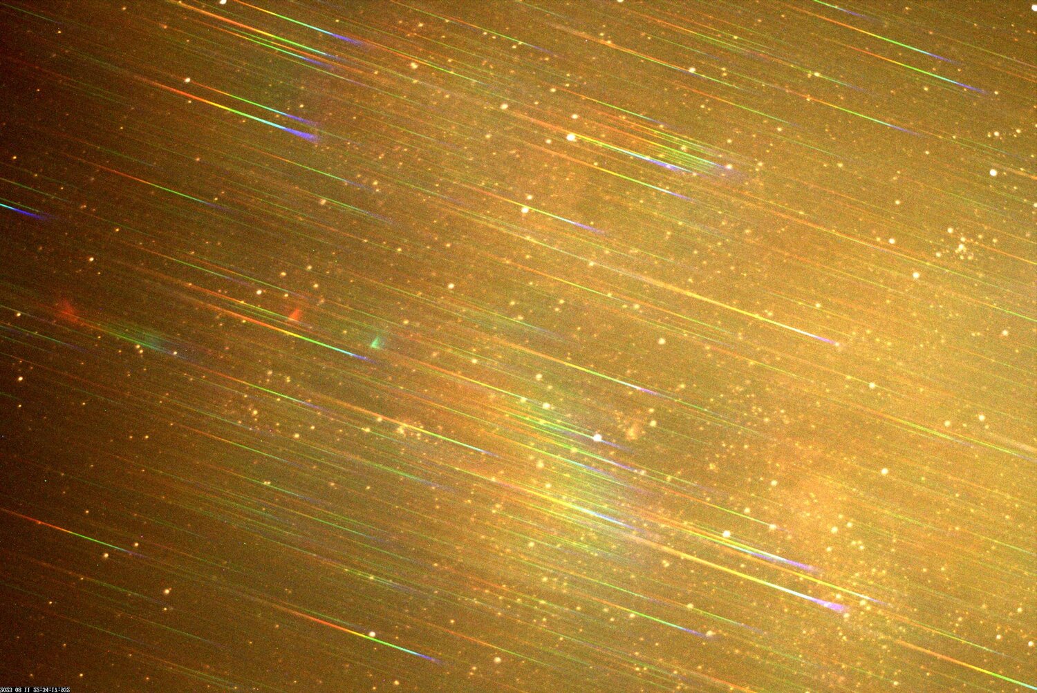

Le star analyseur est un réseau de diffraction par transmission de 100 traits/mm, faible dispersion, ici placé devant un objectif de 70 mm de focale pour faire du grand champs et peu de résolution, transportable en sac à dos, et on obtient un champs de spectres Images, notamment les nébuleuses en émission M16 , M17 non résolues.
Ici c'était pour voir sur la Voie-Lactee le rendu, et voir comment apparaissent les régions d'étoiles non résolues. J'ai fait tourner le réseau d'une vue à l'autre sur la même région du ciel pour comparer, et j'ai refait sur la galaxie d'Andromede pour comparer les rendus , couleurs, et aussi en ayant mis un prisme pour moins disperser et essayer de voir les contours , extensions de M31. Tout ceci en ayant un suivi avec la monture minitrack LX3.
Mais si on fait pas de suivi, on laisse filer avec le mouvement diurne, c'est possible de voir des raies d'absorption de la série Balmer de l'hydrogène, pour des étoiles blanc- bleutées.
Comme décrit plus haut le réseau peut être placé vissé devant une caméra CCD au coulant 31,75 et l'utiliser avec un télescope ou lunette de plus grand diamètre.
Dans tous les cas on a dans le même champs, les étoiles non décomposées (ordre zero) et les spectres du premier ordre de ces mêmes étoiles

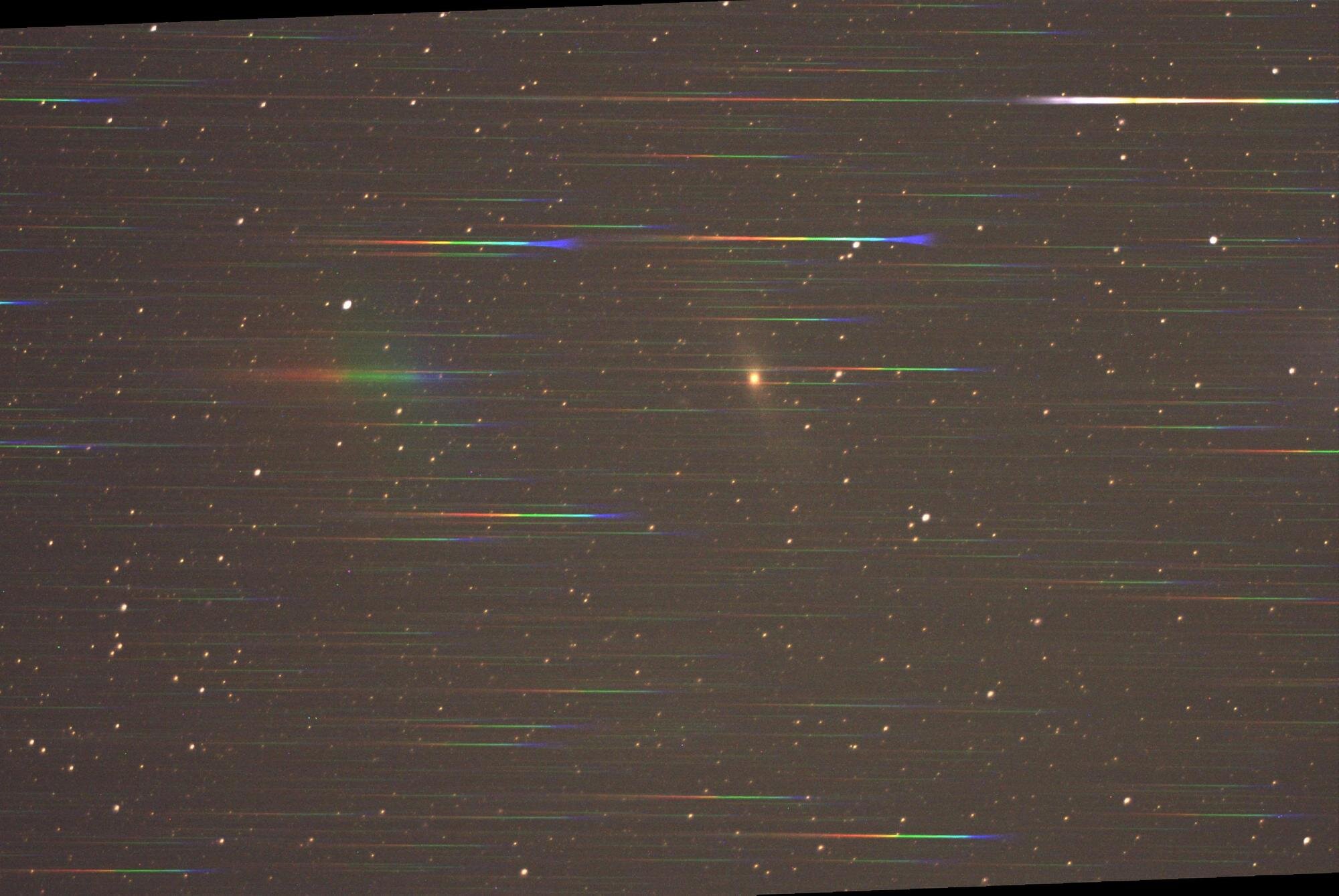

Merci pour votre message et question, je vais essayer de vous répondre.

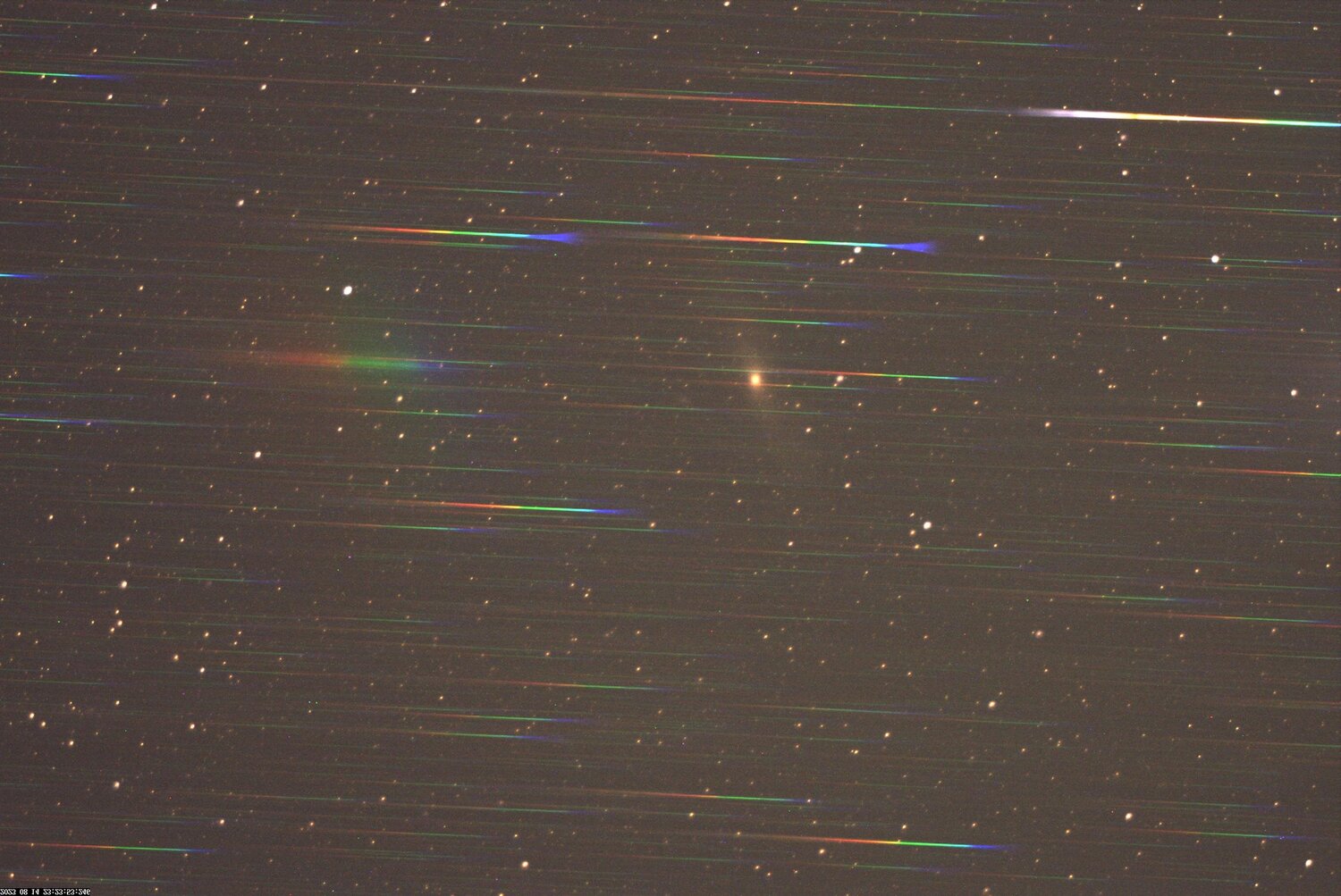

Dans un premier temps avec  Iris en chargeant l'image, on va dans l'onglet spectro en haut et on choisit ''tilt d'un spectre 2D'' et comme pivot X j'ai pris sur le noyau de M31 non decompose à env 1130 pixels, et comme angle +2 degrés pour que le sens de dispersion spectral soit le plus parallèle possible au bord du CCD dans le sens de l'axe des pixels en X.
Après j'ai essayé d'évaluer l'écart moyen entre l'ordre zéro du noyau et le milieu du bleu du spectre diffus à l'ordre 1 et je trouve un eccart moyen de 470 pixels, pareil pour le vert j'obtiens un eccart moyen de 570 pixels et pour le orange 630 pixels.
Après compte-tenu de ces eccarts, et compte tenu de la taille du CCD de la caméra ASI 183 MC (utilisee en binning 2x2) on peut proportionnellement retrouver ces mêmes eccarts pour des étoiles assez brillantes dans le champs et attribuer un spectre. Il y a des spectres en bordure de champ mais l'etoile correspondant est hors du champs.
Pour la Voie Lactee j'avais identifie un nuage d'etoiles non resolues et en tournant le reseau je voulais voir si je le retrouvais dans le champs. Pareil pour les nebuleuses M16 et M17 en émission, comme reference, images dans les raies h alpha de HI et image dans la raie OIII les plus intenses.
En orientant le sens de dispersion du réseau star analyseur et en decentrant le noyau deM31 on a le spectre à l'ordre 1 dans le champs.
J'avais aussi ajusté en tournant le reseau le sens de dispersion pour que le spectre intercepte le moins possible d'étoiles de l''ordre 0

Et je vous joins ci-dessous une image de champs de spectres avec M31 au star analyseur où le sens de dispersion est parallèle au bord
