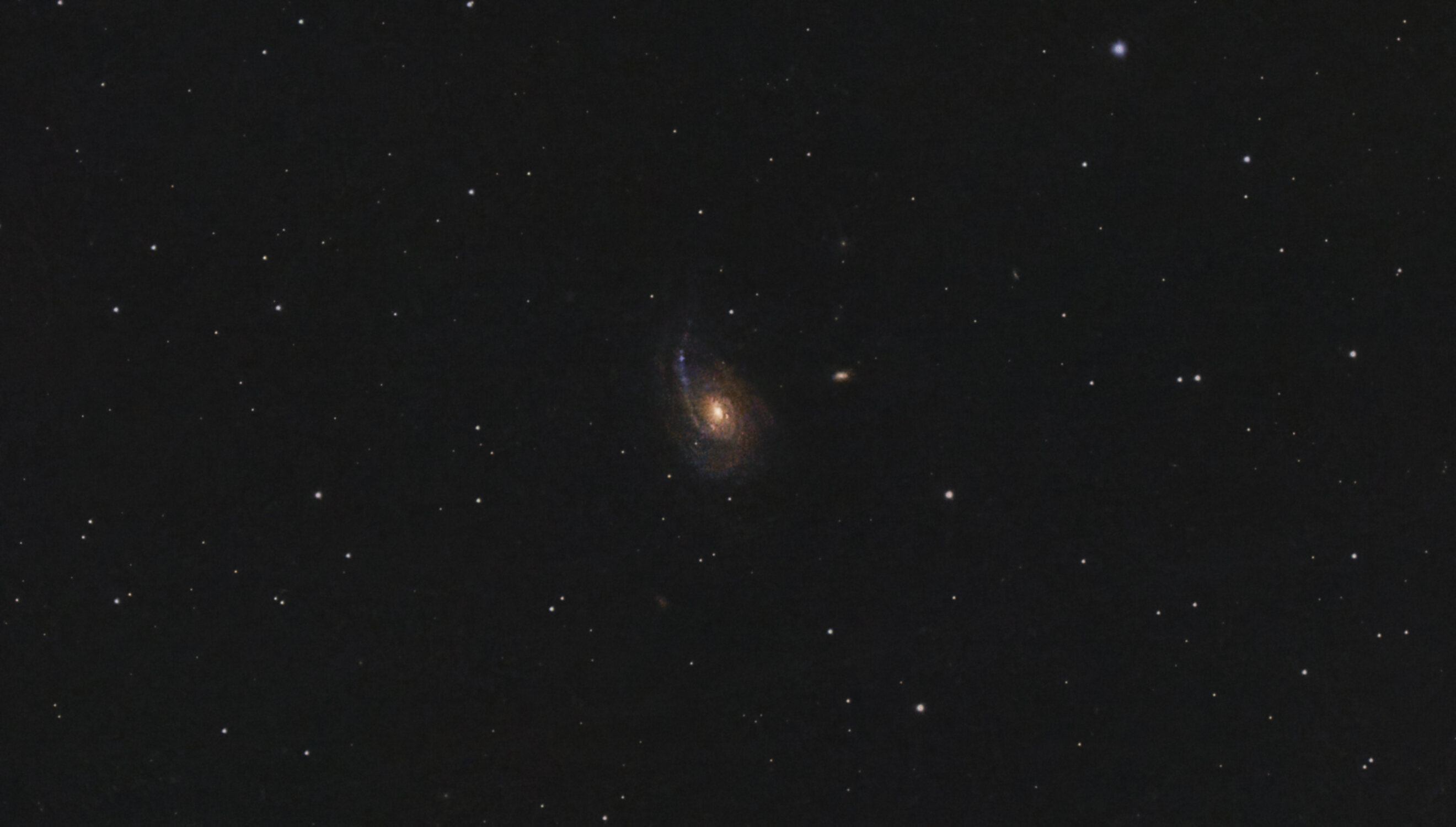

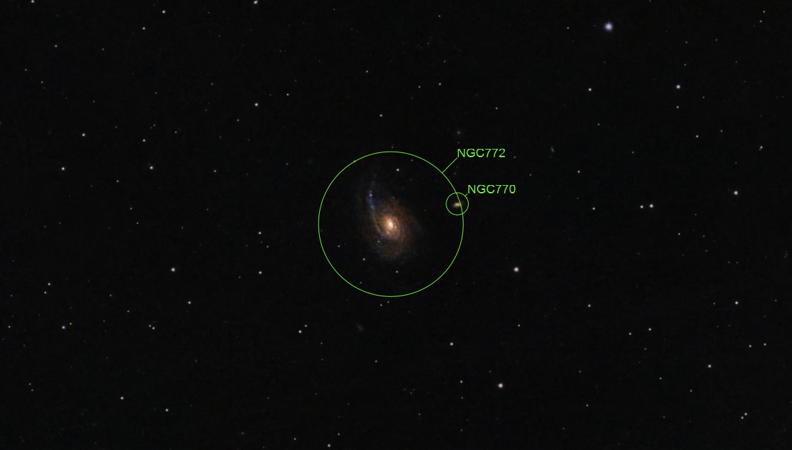

Je continue la pêche aux galaxies avec comme canne la 80ED et comme hameçon la QHY5III715c.
NGC 772 est une vaste galaxie spirale située dans la constellation du Bélier. Sa vitesse par rapport au fond diffus cosmologique est de 2 198 ± 19 km/s, ce qui correspond à une distance de Hubble de 32,4 ± 2,3 Mpc (∼106 millions d'a.l.). NGC 772 a été découverte par l'astronome germano-britannique William Herschel en 1785.
Avec une brillance de surface égale à 14,03 mag/am, on peut qualifier NGC 772 de galaxie à faible brillance de surface (LSB en anglais pour low surface brightness). Les galaxies LSB sont des galaxies diffuses (D) avec une brillance de surface inférieure de moins d'une magnitude à celle du ciel nocturne ambiant.
Elle est à  une distance de 26,885 ± 8,784 Mpc (∼87,7 millions d'a.l.).
En compagnie de NGC 770, la galaxie NGC 772 figure à l'atlas Arp sous la cote Arp 783. NGC 770 et NGC 772 forment une paire de galaxies en interaction gravitationnelle. C'est l'attraction gravitationnelle de NGC 770 qui est responsable de l'allongement du bras spiral sud de NGC 772.

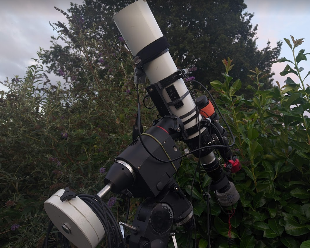

Les infos:
lunette Skywatcher 80ED (80/600mm) + correcteur 0.8x (focale 480mm)
QHY5III715c
monture HEQ5 kit courroie Rowan
autoguidage lunette 60x240, Asi290mm / PHD2
acquisition NINA
40 x 60s
gain 10
offset 30
Traitement Sirilic, Siril, pix.

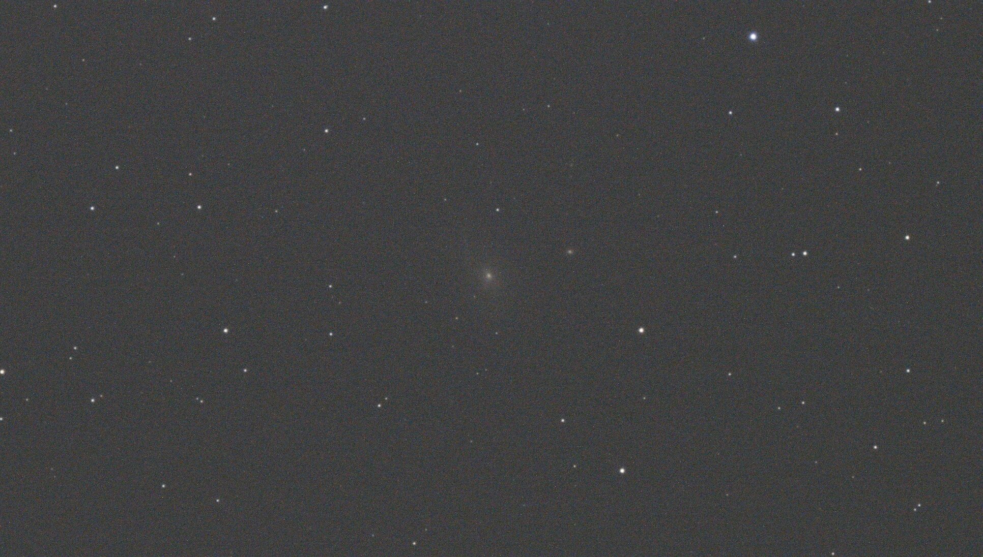

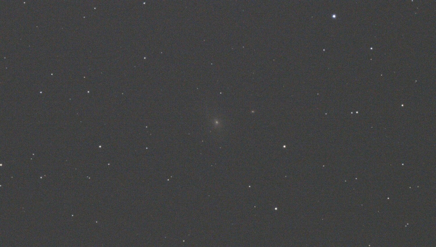

Une brute de 60s

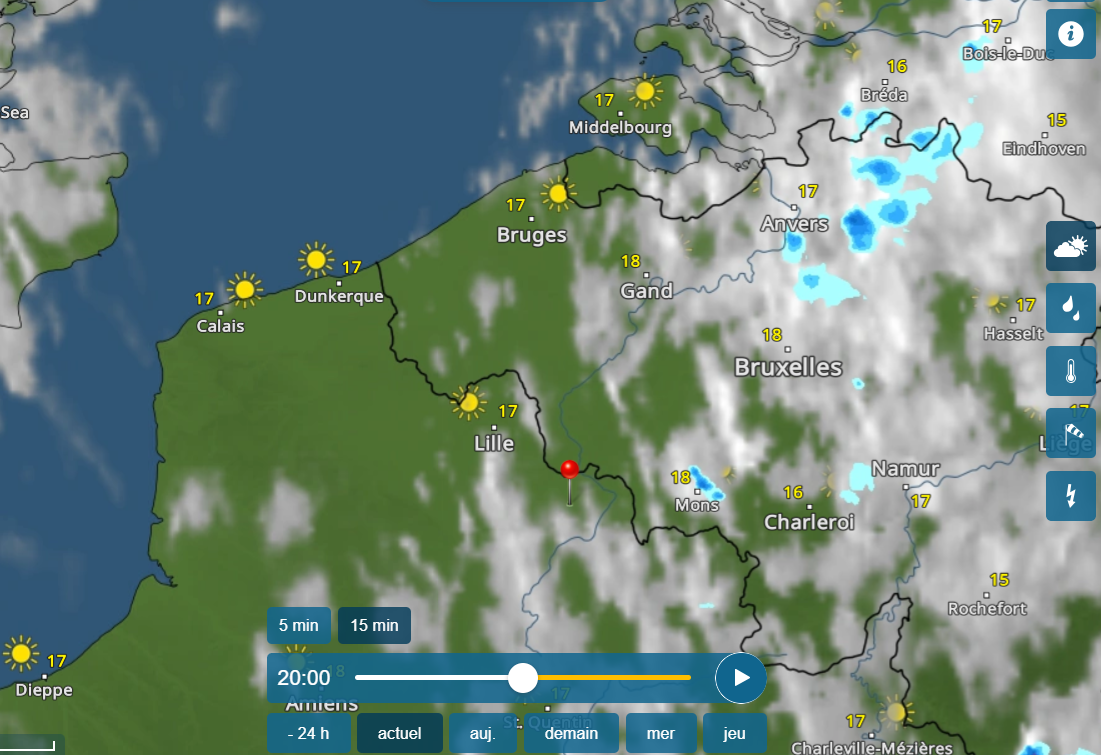

T'as eu du beau temps toi?
Voir davantage
Il fait toujours beau chez lui, tu vois pas tout ce qui dépote ... Il parait même qu'il a un micro climat au dessus de son télescope ...
Ou bien , il a appris a faire la dance du Soleil ...:rolleyes:

OUi ça se dégage le soir en ce moment, même si des passages nuageux viennent gâcher des prises.

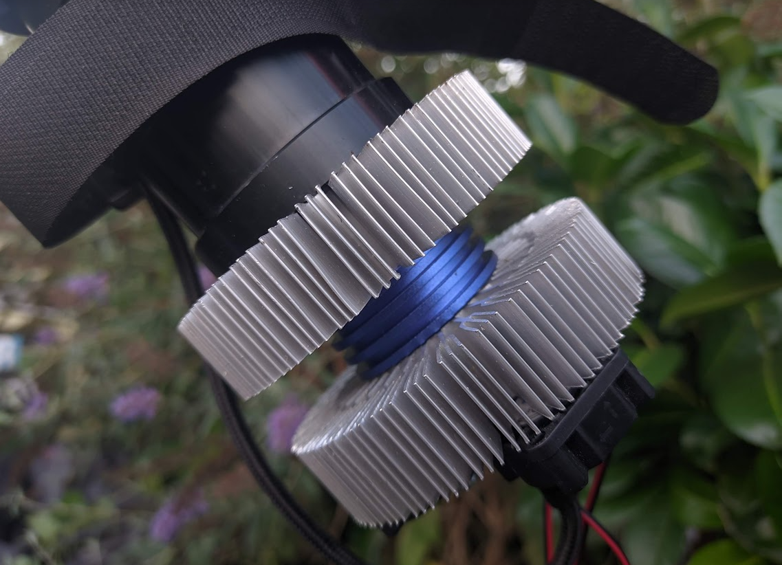

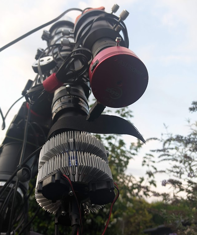

Elle chauffe tant que ca pour mettre deux ailettes de refroidissement?

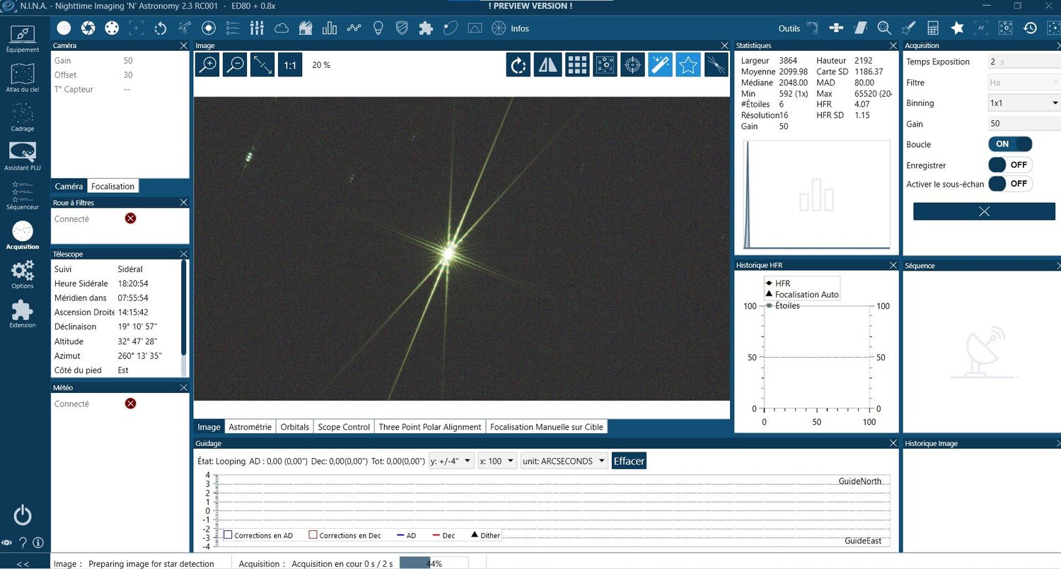

D'après ce que j'ai vu dans tes instantanés de Nina, tu prépares puis tu lances, tu vérifies quelques images puis tu vas au dodo ...
Tu pars pas sur un démarrage automatique complet ?
  Le 28/08/2023 à 18:47, TuxAstro a dit :
Voir davantage
Avec temps de démarrage programmé à l'avance, genre top départ 21H30?

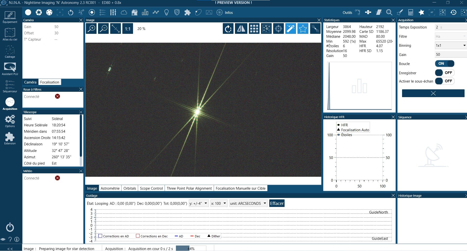

Non pas encore, je fais comme ça pour démarrer la session:
- Connexion des USB à l'ordinateur
- Démarrage de NINA
- connexion caméra, monture
- démarrage PHD2
- connexion caméra guidage, monture
- dans NINA connexion guidage serveur PHD2
- création de la séquence multi cibles

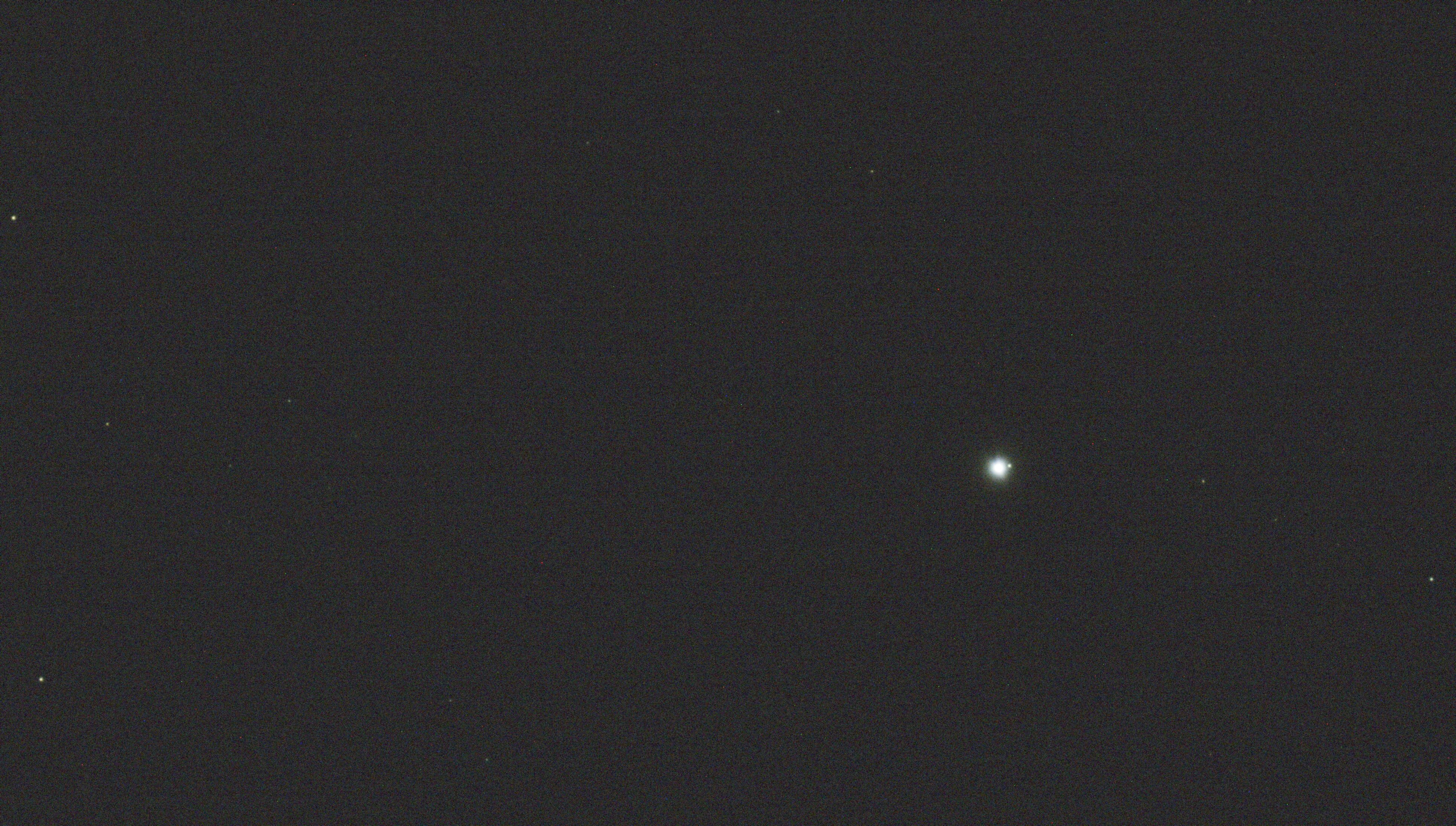

- mise au point sur la polaire avec masque de bahtinov:
sans le masque on arrive à voir le compagnon de la Polaire:
Puis lancement de la séquence.
Surveillance du platesolving et des 3 ou 4 premières images.
Puis direction la maison, retour le lendemain vers 6H15 pour la récolte.
