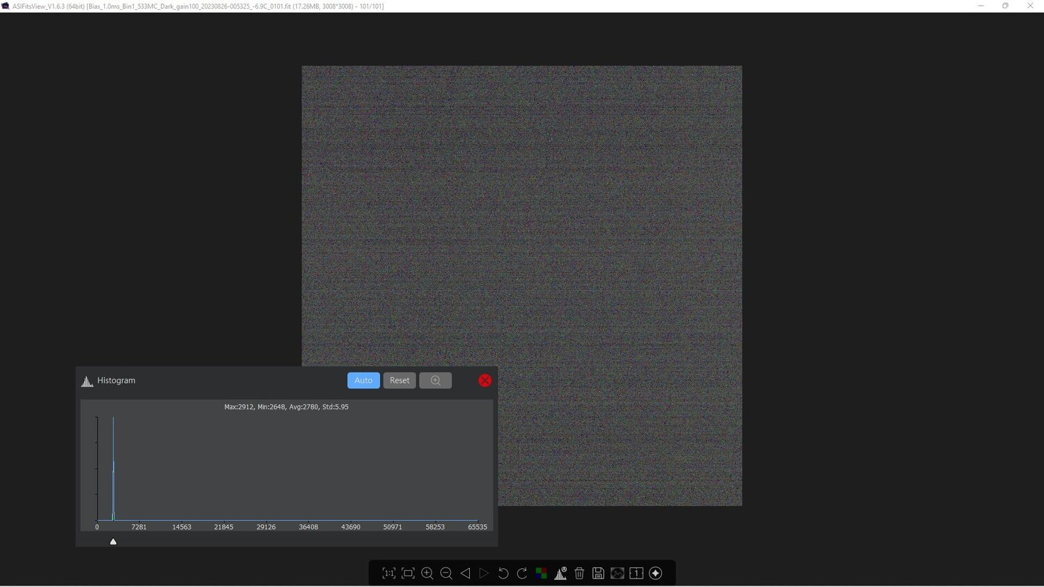

Les fichiers semblent corrects, voir un exemple ci-dessous:
Mais lorsque je fais l'empilement sous SiriL, le MasterOffset résultant donne une image surexposée:
J'utilise les réglages dans l'empilement comme suit:
J'ai pourtant déjà réalisé des MasterOffset, sans problème; mais là, je dois louper quelque chose...
Précision supplémentaire: le montage actuel me permet de faire des poses de 5mn, sans avoir d'entrée de lumière parasite sur les Lights.
Avez-vous une idée sur mon problème ?

Précisions
Quelqu'un aurait une idée sur ce problème ?
Il me semble avoir suivi le mode décrit sur le fichier d'aide de SiriL, je ne vois pas où serait mon erreur.
