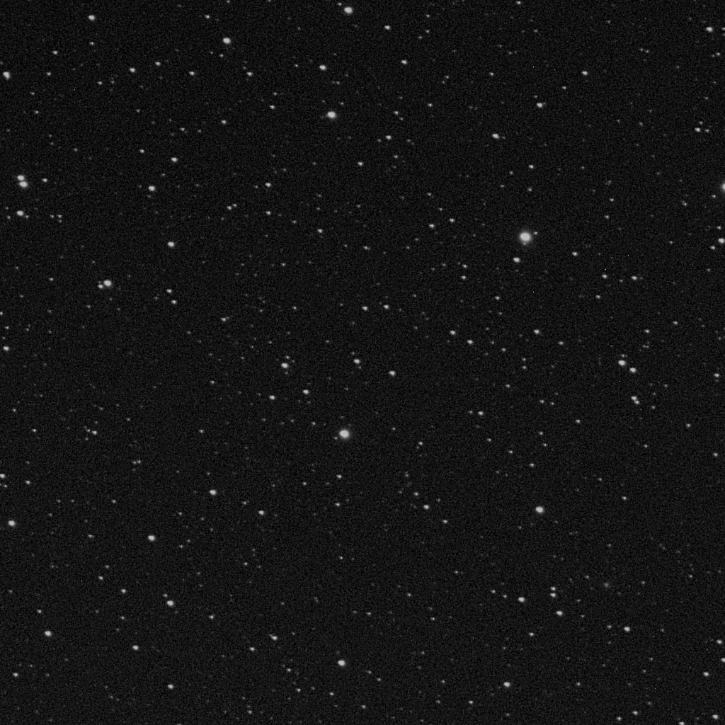

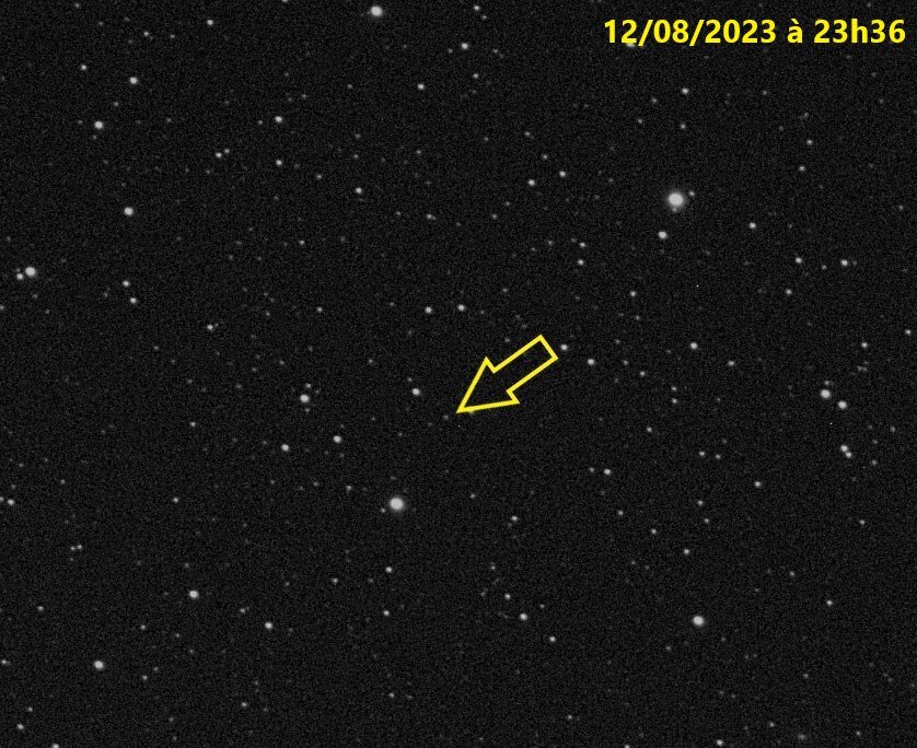

J'ai pointé Pluton à l'aide de ma 61EDPH II et caméra ASI 533 MC Pro sur plusieurs jours histoire de voir si j'arrivais à la distinguer avec cette petite lunette.

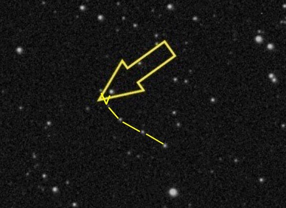

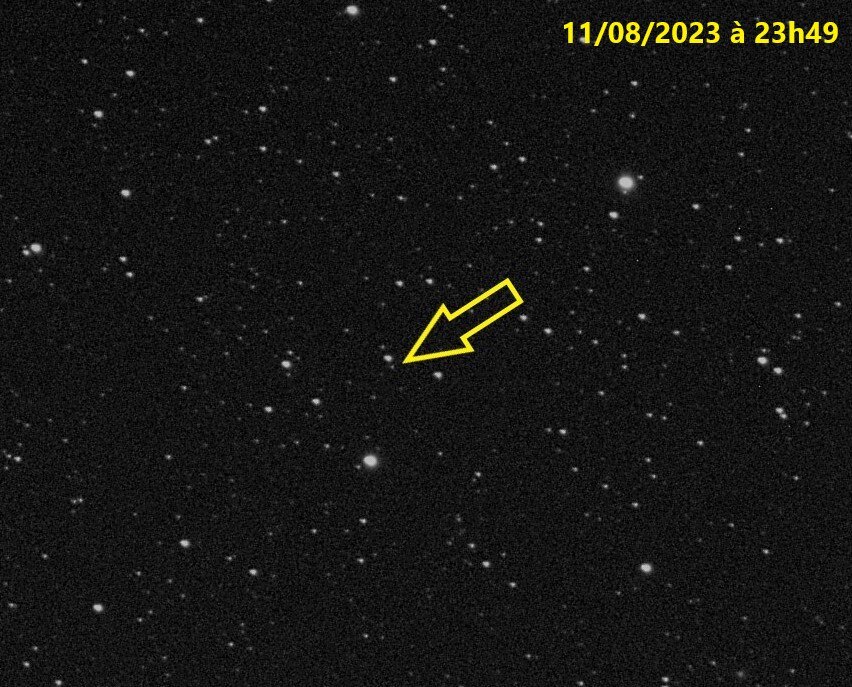

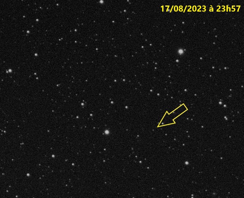

Sur les 3 images cropées que je vous présente, je vois bien un point se déplacer sur le fond de ciel. J'ai crée un petit GIF pour les plus courageux.

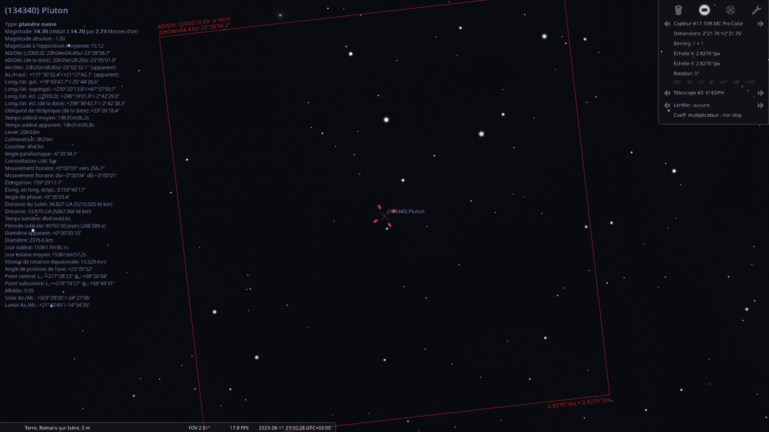

Je joins enfin une capture Stellarium pour le 11/08, date à laquelle j'ai fait la 1ère photo. Ca a l'air de correspondre.
Qu'en pensez-vous? Pluton ou pas?
On me dit qu'avec cette petite lunette il est impossible de la distinguer...
Si ce n'est pas Pluton, quel serait ce point qui se déplace de cette manière.
En vous remerciant.

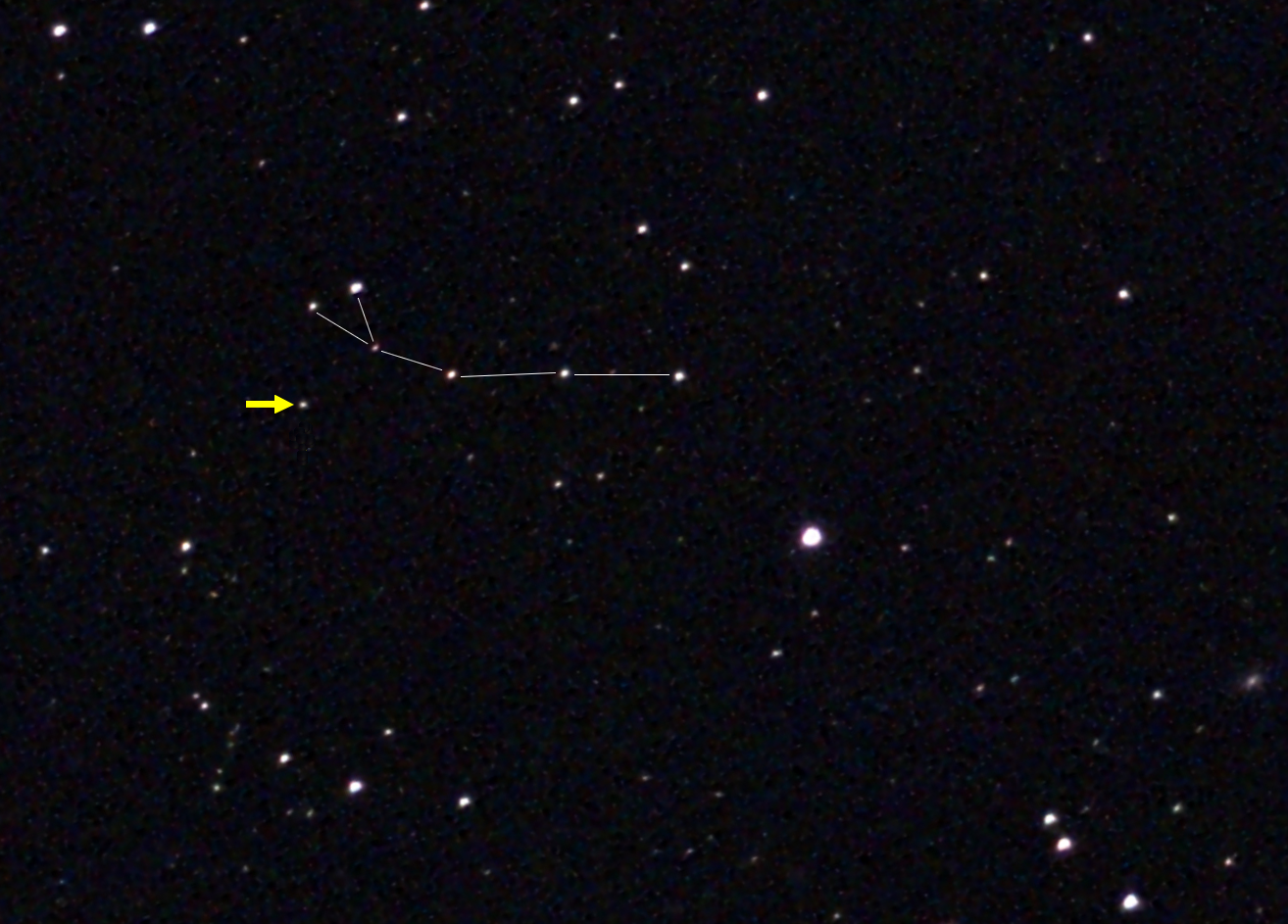

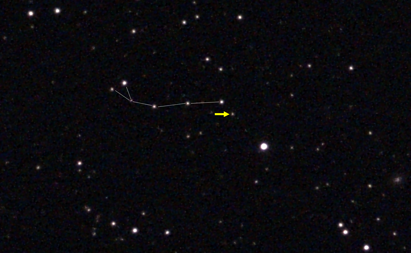

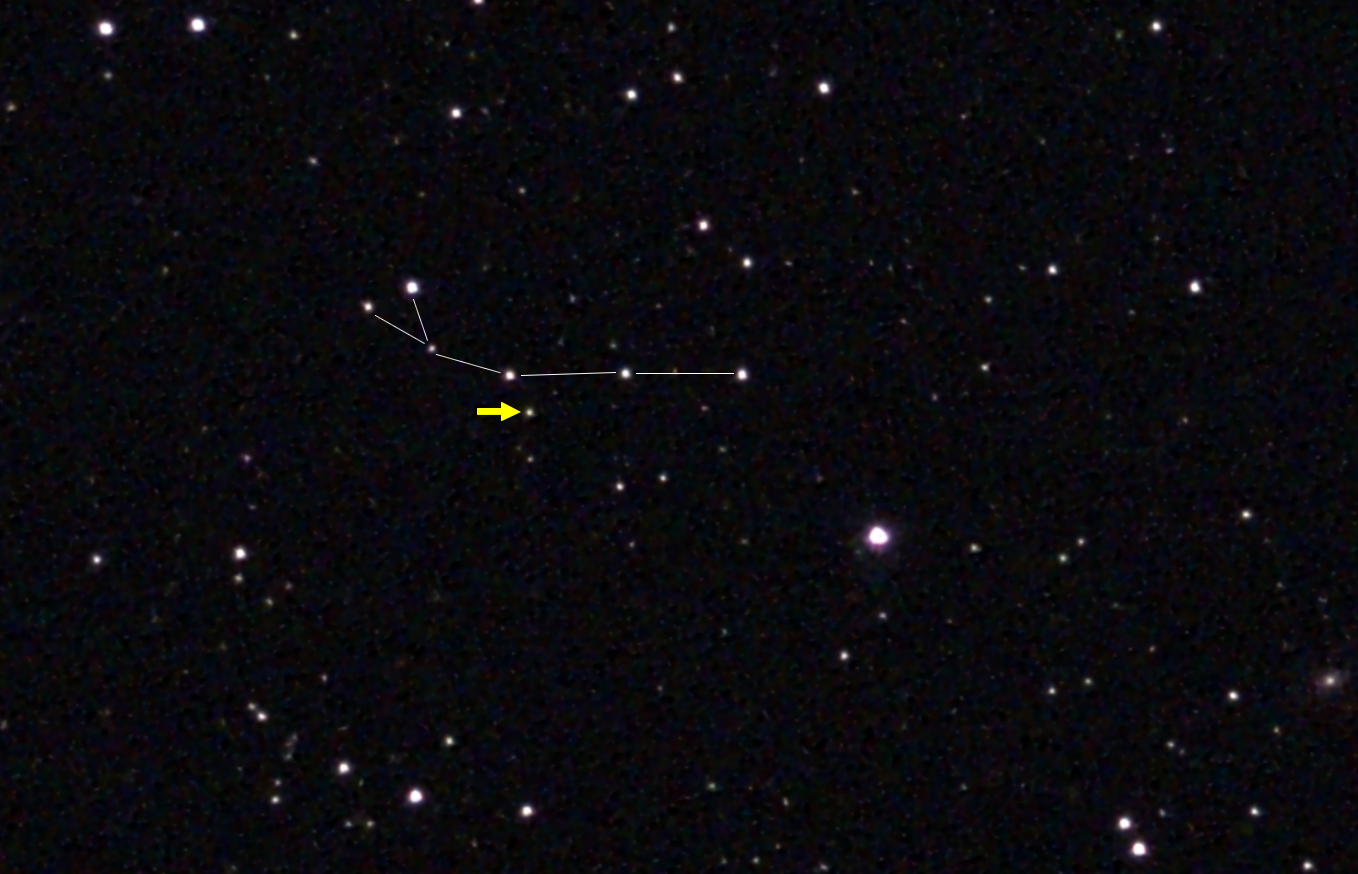

Oui c'est bien Pluton :) J'ai tout de suite reconnu le champs dans ta dernière photo. J'ai trois captures de VA (les 18,19 et 22 /08) dans lesquelles on reconnait bien l'astérisme (le "Y" un peu tordu...) qui est aussi présent sur mes captures de VA (avec eVscope 2).
Ta photo:
Mes captures:
(Pour agrandir les images: clic droit ouvrir l'image dans un nouvel onglet).
Sympa ton Gif ;) et tes photos aussi ;)
Modifié par polorider
Correction de la grammaire et de l'orthographe
Bien d'accord pour la magnitude, mais là où je coince est la vitesse de déplacement donnée à 1" par jour. La copie d'écran stellarium indique une échelle incompatible. Je reste perplexe mais vos deux séries d images me donnent tort...

Pluton ! Aucun doute en comparant avec sa position prédite sur les éphémérides.
Quant à son observation avec un si petit diamètre, en visuel, oui, c’est impossible. En photo, la magnitude maximale théorique est largement repoussée. +15 est parfaitement compatible avec une lulu de 60 mm.
