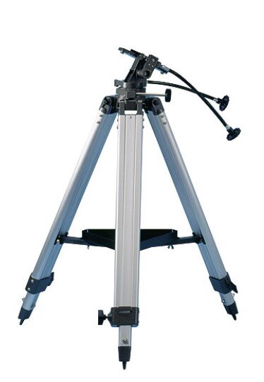

Question de parfait débutant :
Savez-vous s'il est possible d'utiliser telle quelle une monture azimutale type Skywatcher AZ-3 avec des jumelles 25x100, ou si un adaptateur quelconque est requis ?

Skywatcher AZ-3
Wow 4kg de charge sur une AZ-3 c'est osé ! Honnêtement n'y pense même pas car même si tu trouves un moyen de fixer tes jumelles et si le trépied ne s'écroule pas avant ça va danser dans tout les sens dans les oculaires

Alhajoth : c'est bon à savoir. Cela signifie que les trépieds télescope ne peuvent accueillir des jumelles.
 LH44 : Et c'est là que les sites de vente trouvent leur limite, puisqu'ils indiquent 5 kg.
Quel genre de support pourrait convenir ?

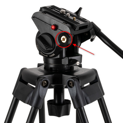

Il y a plusieurs configurations possibles :
  • trépied & tête pour camescope
  • monture à fourche
  • monture parallèlogramme
il y a 50 minutes, Chutney a dit :
Lorsque une monture est destinée à supporter un poids max tu peux considérer que pour un usage confortable sans vibration ou risque de casse il faut diviser cette charge par deux surtout pour des petites montures premier prix comme celle ci. Et puis comme indiqué par @Alhajoth il te faut une tête fluide pour manipuler ensuite la paire de jumelles du moins à minima sinon les autres solutions sont plus adaptées à un usage astro.
Modifié par LH44
Oui @Chutney c'est bien ça qui pourra convenir, cependant je préfère les versions de tête fluide sur lesquelles on peut rajouter un second levier, l'ergonomie est encore meilleure si on peut piloter sa paire de jumelles avec les 2 mains :)
Je crois que c'est le cas ici
Modifié par LH44
Super ! Et pour des jumelles à 4.5kg, on dépasse légèrement la moitié de charge maximum, mais on reste dans quelque chose d'acceptable ?
Et promis c'est ma dernière question ! Je vous remercie déjà pour vos réponses qui me permettent d'y voir un peu plus clair et de ne pas faire (trop) d'erreurs.
il y a 4 minutes, Chutney a dit :
Le trépied avec la tête sont prévu pour 8kg max donc 4.5kg passeront à l'aise.
Merci beaucoup LH44 et Alhajoth. Honnêtement, je pense que ce genre d'aide et de conseils fait toute la différence quand on se lance dans une nouvelle discipline.
Il y a 2 heures, Chutney a dit :
Je ne sais pas quel poids font tes jumelles, mais j'ai possédé une AZ3:
pour un mak 127/1500 + RC + tête binoculaire (environ 5 kg) et ça passait largement niveau poids.
@Chutney Tu peux toujours essayer avec ton AZ 3, comme le suggère implicitement @polorider, et commander le trépied ensuite si ça ne fait pas l'affaire.
Dans le dernier cas, ça serait sympa de faire un retour dans la rubrique "Tests".
   je n'aborde pas le sujet de la masse des jumelles, mais la fixation de celles-ci à ton AZ3, voici une solution (il y en a plein d'autres) :
  1. adaptateur trépied jumelle (si tu n'as pas déjà) : https://www.pierro-astro.com/materiel-astronomique/jumelles/adaptateur-trépied-photo-pour-jumelles-kepler_detail
  2. queue d'aronde male vixen en L : https://www.pierro-astro.com/materiel-astronomique/accessoires-astronomie/platines-anneaux/queue-daronde-en-l-sky-watcher-avec-support-pas-kodak_detail
A tes jumelles, tu visses l'adaptateur 1, celui-ce se fixe alors par le dessous à la visse Kodak de la queue en L. Cette dernière vient se serrer dans la machoire Vixen femelle de ton AZ3.
Exemple de queue d'aronde male vixen en L fixée à une AZ4 : https://www.pierro-astro.com/materiel-astronomique/montures/montures-alt-azimutales/monture-azimutale-az4-avc-trepied-alu-et-queue-d-aronde-en-l_detail et avec des jumelles dessus :
il y a 1 minute, Ludovic Bellier a dit :
Le support de l'AZ 3 est déjà horizontal, alors que celui de l'AZ 4 est vertical.
Il n'a donc pas besoin du support en L.
