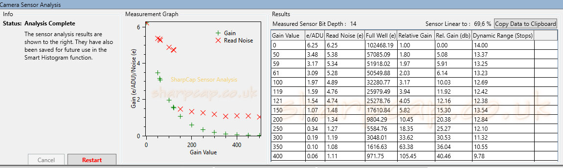

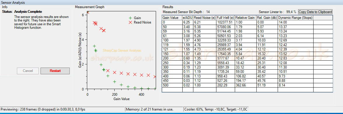

Voila ce que j'ai obtenu avec la 2400MC (capteur à -10°) et 3 filtres différents :
Filtre NB1 :
Filtre CLS-CCD:
Filtre LPS-D2 :
Les valeurs sont quand même très proches ! J'en déduis que l'utilisation d'un filtre n'a pas d'influence sur le résultat.
Je reprendrai le test en utilisant un écran EL dont je peux modifier la luminosité, de manière a être dans les critères SharpCap, et sans filtre pour voir si les résultats sont cohérents.
Par contre, je ne sais pas pourquoi SharpCap a utilisé un nombre de valeurs de gain plus important pour le LPS-D2 par rapport aux 2 autres.

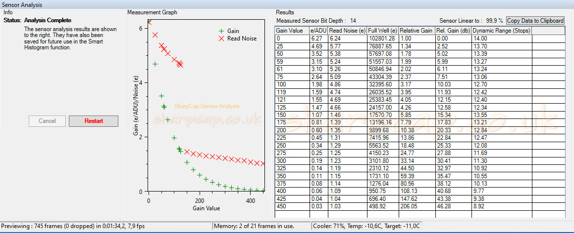

J'ai refait les tests SharpCap avec la caméra, sans filtre, posée sur un panneau électroluminescent dont je peux faire varier la luminosité. Même au mini, la puissance lumineuse est trop importante et il a été nécessaire d'insérer une feuille A4 plié en 4 pour avoir l'atténuation suffisante.
Premier test sans refroidissement de capteur. Il fait 23° dans la pièce où se trouve la caméra et la température du capteur est de 34°C :
Deuxième test avec refroidisseur en service. Il fait 23° dans la pièce où se trouve la caméra, impossible de descendre en dessous de -6°C avec le peltier à 100%. ZWO qui annonce une baisse de température de 35 à 40° par rapport à la température ambiante, j'arrive à peine à 30° d'écart. Manque de puissance avéré des refroidisseurs ZWO !
A regarder les 2 courbes, les différences sont mineures. Idem avec les précédentes courbes.
De fait, j'aurais tendance à dire que quelles que soient les conditions de test, les résultats sont très proches les uns des autres.
