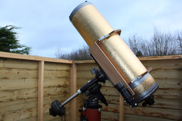

C8, faut isoler, ça marche assez bien (l'intérieur du tube est alors chaud mais avec des courants de tube moins néfastes, et un échange de chaleur uniquement par le correcteur). Évidemment pour réduire la différence en température on refroidit et puis on isole avant de commencer la session.
