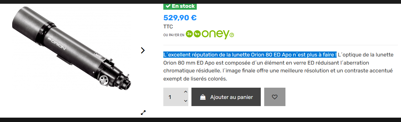

https://www.astronome.fr/lunettes/1179-lunette-orion-80mm-ed-apo.html
Merci à @dob250
Je pense que c'est le modèle secondaire avec la même optique que la SkyW plus haut, le 1er lot c'est fini...
Le chromatisme c'est le point fort, résolution et contraste, c'était le premier lot. La faut tirer un bon n° qui soit bien calé pour le visuel.

Il y a 2 heures, dob250 a dit :
C'est en effet ce que je voulais indiqué, orion est maintenant peut distribuer en Europe et en neuf de ce que j'ai vu le prix est déjà dans les 500 euros et il n'est pas mentionné le type de verre
Celle-là, c'est bien encore un doublet Synta avec élément FPL-53, parfaitement identique aux Skywatcher. Je n'irais pas jusqu'à dire qu'il faut "tirer un bon numéro", elles tiennent la route avec ici et là un exemplaire avec de la coma parce que les deux éléments ne sont pas sur le même axe (ce qui se corrige, mais ce n'est pas de la tarte vu le barillet rudimentaire).

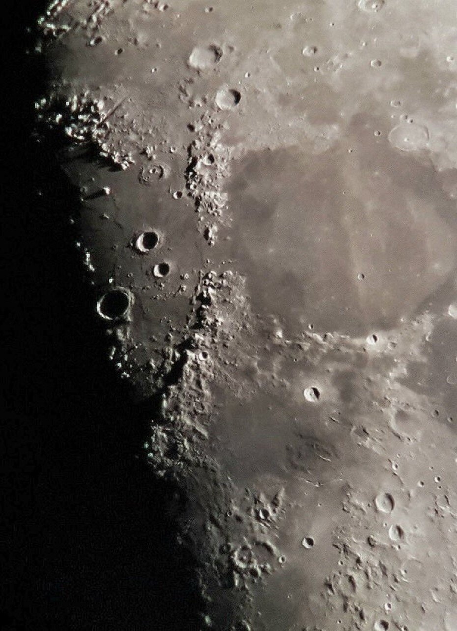

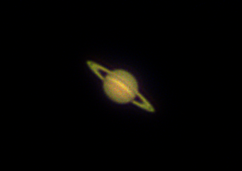

Perso je trouve ma Sky-Watcher 80ed super...Saturne à 3.2 mm est vraiment très belle et bien définie, au 5mm c'est bien sur un poil plus petit mais c'est un joyau.....je ne pense pas retrouvé un tel piqué dans mon futur Mak 150.........d'après ce que j'ai pu lire.....mais ce dernier c'est surtout pour du lunaire que je l'ai pris.......j'ai demandé si il était possible de faire des photos lunaires au smartphone aussi facilement qu'avec ma lulu qui est a 7.5......là a 12....mais on ne m'a pas répondu a ce sujet.
Salut
J'ai jamais fait de photos au smartphone, je suppose que c'est derrière un oculaire, si c'est le cas, vu la luminosité de la Lune f12 ne devrait pas être un problème

Il y a 1 heure, sixela a dit :
Je ne pense pas ce serait précisé et le prix me paraît bien faible, d'après les recherches sur plusieurs forum ce n'est plus le cas sur l'orion
Perso j'ai une ts flp53 je la trouve génial vraiment très très faible, déjà poussé à 2.5 d sur Jupiter juste géniale
D'après mes recherches il faut surtout avoir en plus du fpl53 un verre autre bien adapté pour le deuxième lentille ce qui est le cas pour la ts avec le verre en lanthane.
Je viens de poser la question à l'astronome.fr on sera fixé

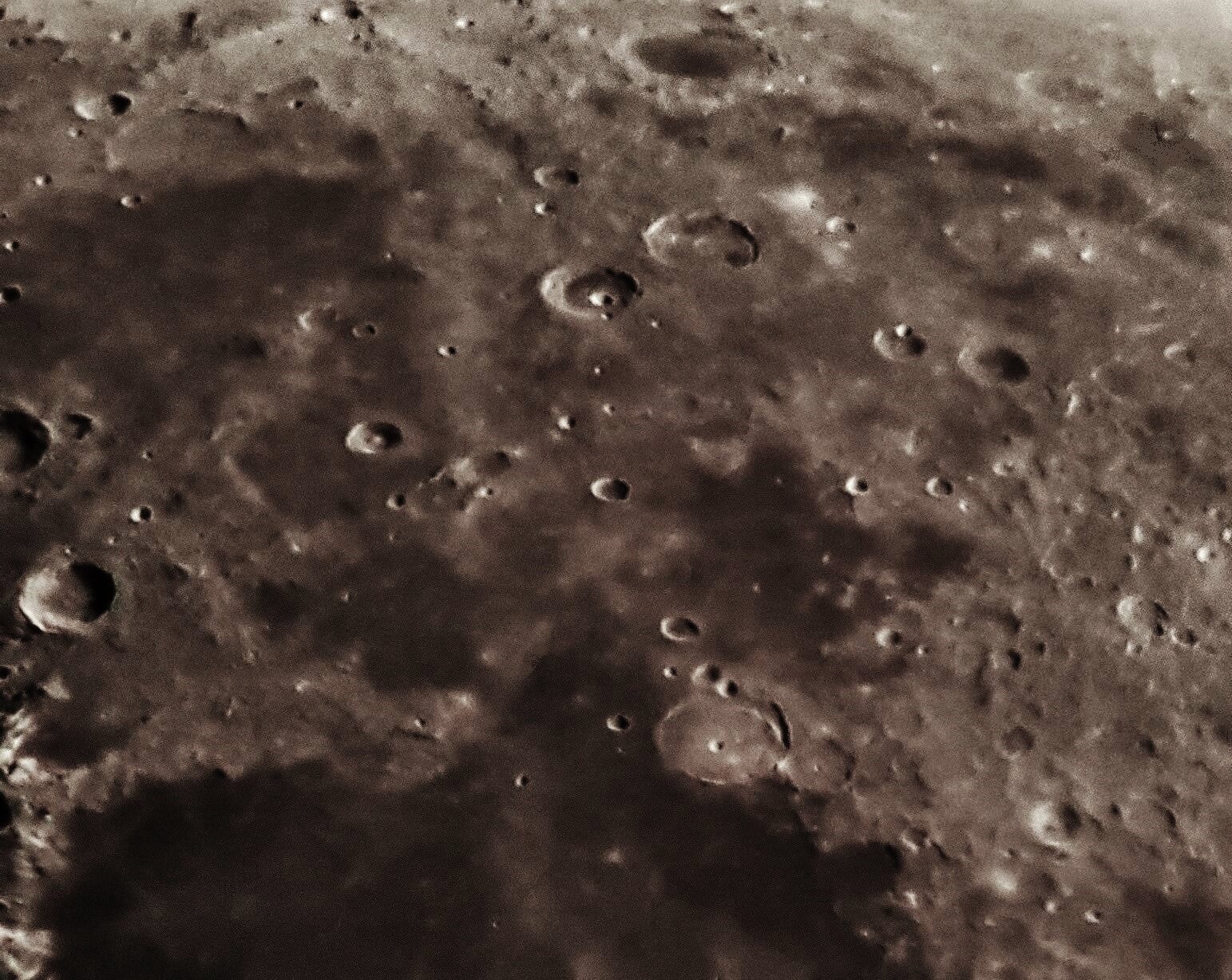

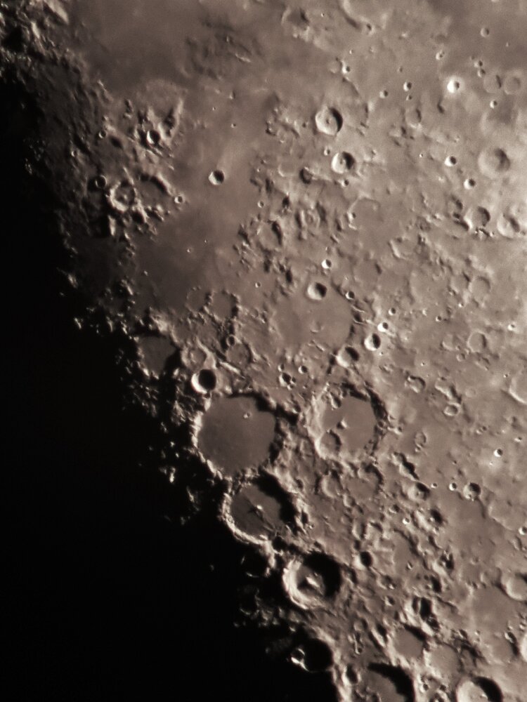

il y a 59 minutes, jeap a dit :
Salut
ça donne ça, a l'oculaire de 5mm et 3.2mm avec ma 80ed...en photo brute juste avec un peu de contraste...punaise j'aurais du reduire mes photos avant de poster, elles sont énorme et du coup moins belles q'en réalité.
Modifié par Loïc30
  • J'aime 3
il y a 1 minute, Loïc30 a dit :
J'aime beaucoup la première photo sympa ,avec ou sans support ?
avec un support de mer.....à 12 balles...je viens de commander un support célestron qui devrait être bien mieux. oui la 1ere est la mieux, mais là elles sont trop grossies j'aurais du les reduire avant de poster..en réalité elles sont plus belles.
Modifié par Loïc30

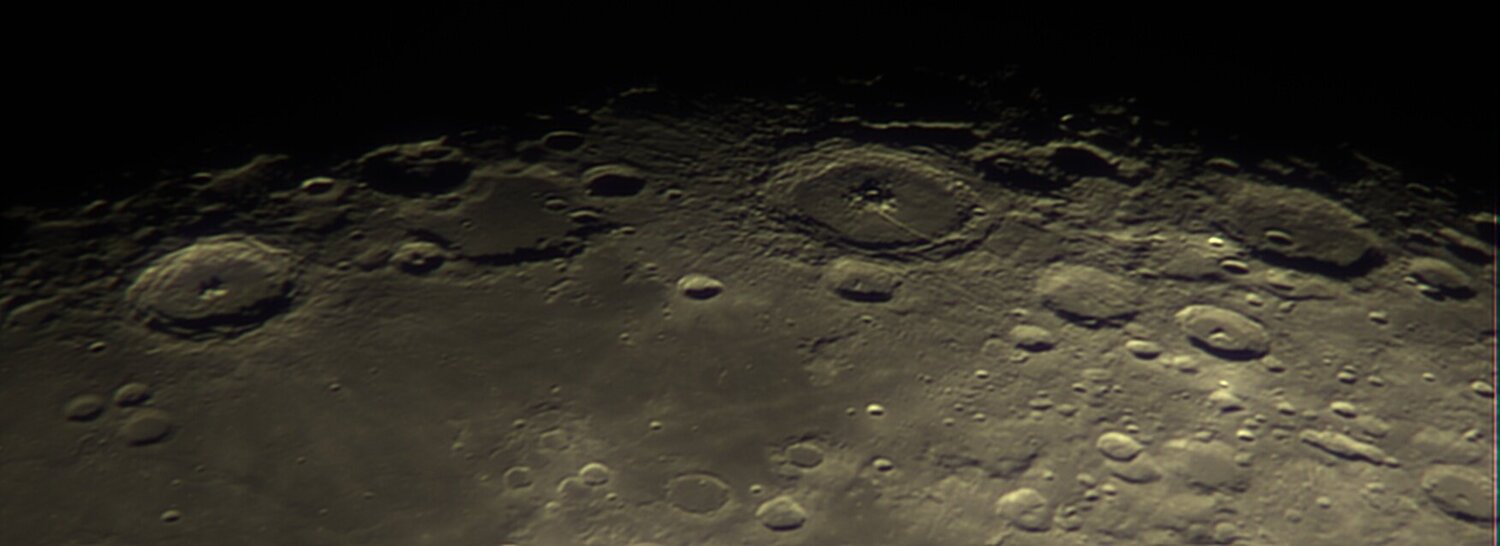

Quand ils sont assez long pour avoir suffisamment de correction couleur, tu peux pas rivaliser avec des achromats, c'est le f/D qui  est la source du piqué et résoud beaucoup des soucis car plus de tolérance lors de la prise d'image.
Les empilements vont de 200 à 800 images, mon PC portable ne peut pas plus.
La M80 satisfait presque le critère de Conrady, c'est un instrument d'observatoire : elle pèse plus de 7kg mais toutes les optimisations y sont.
Et encore : c'est le vieil objectif, j'ai pas encore tiré le portrait de la Lune avec le 80-1200 Scopetech neuf calé exprès pour ça, on gagne ~10% en équivalent diamètre car on translate vers des fréquences un peu plus hautes pour laquelle la Lune renvoie encore plus de lumière.
