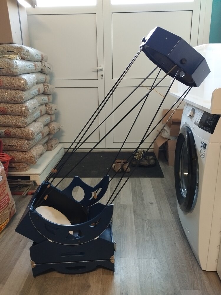

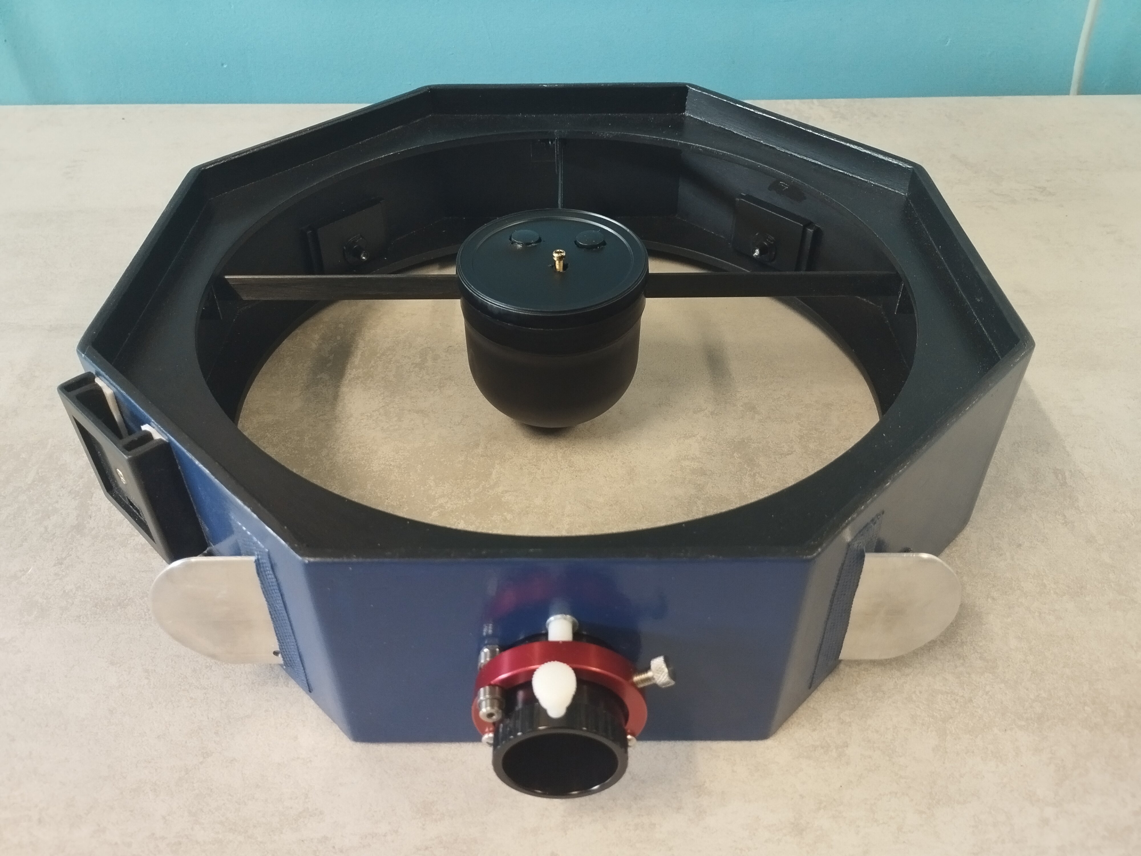

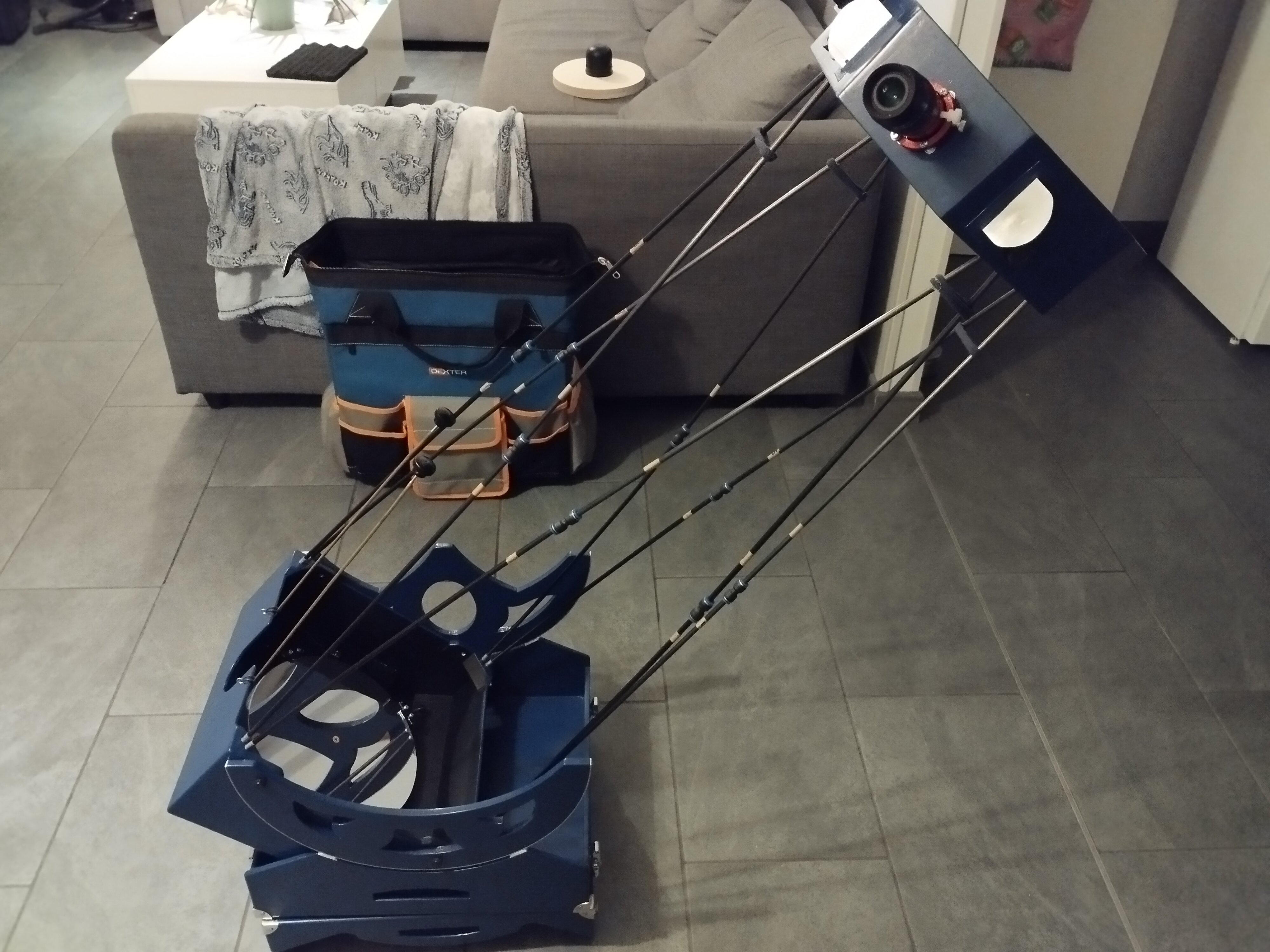

Et bien sans plus attendre, voici le télescope complètement couvert de sa plus belle peinture :
Ceci fait, j'ai pu remettre à sa place toute la quincallerie ou presque : collage des axes des barres de collimation, cornière des vis de collimation avec leurs ressorts, vis nylon des cales du miroir, installation du ventilateur et d'une batterie pour l'alimenter, mors de serrage des tiges carbone et leurs vis molettées, installation et réglage du tilt du porte oculaire (j'ai dû rajouter une rondelle sous 2 des 3 vis pour qu'il vise bien droit), installation de l'araignée (j'ai dû la remonter à fond dans la cage pour pouvoir centrer le miroir en hauteur) et de son miroir collé au support, ajustement de la hauteur des vis, coloriage au feutre noir de la tranche du miroir.
IMG_20240704_184238.thumb.jpg.0c11ca9886f351007460051925118d65.jpgIMG_20240815_223633.thumb.jpg.da51c3130239fde1aaed75c74fa52f7d.jpg

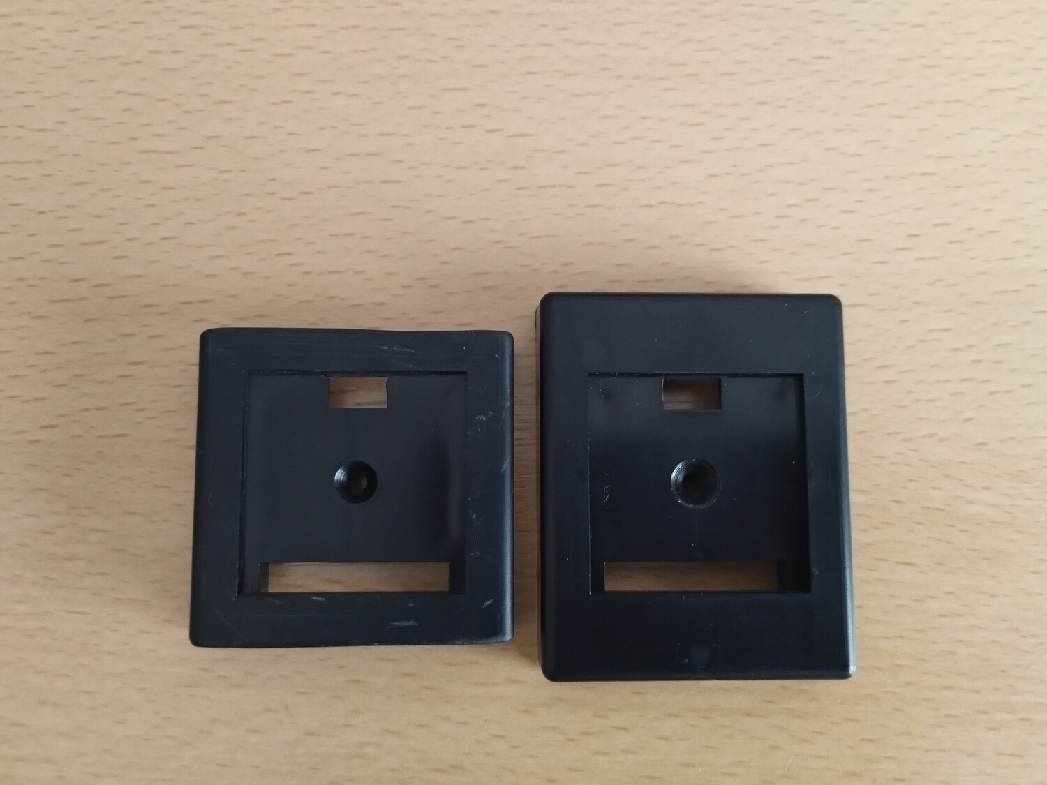

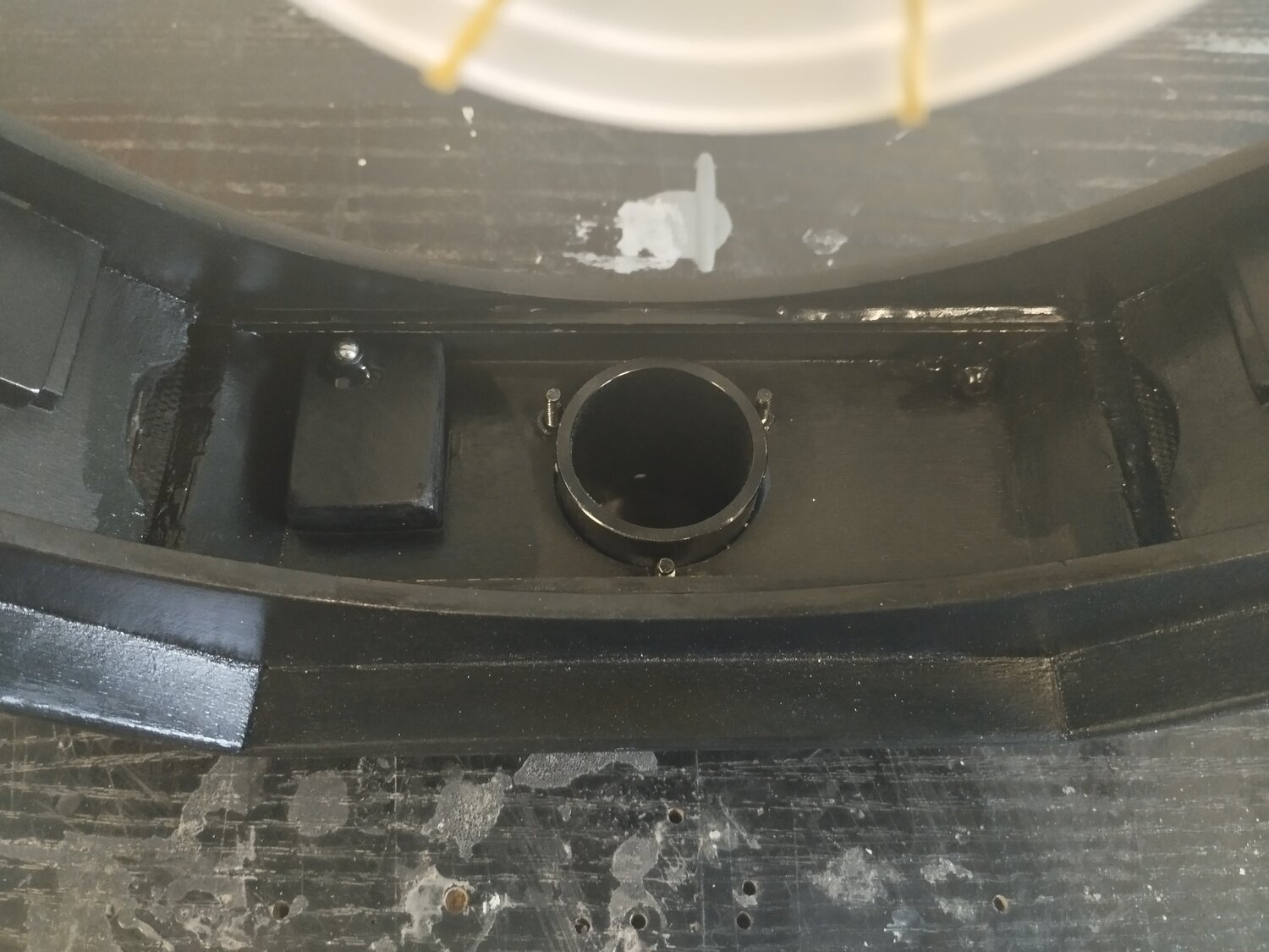

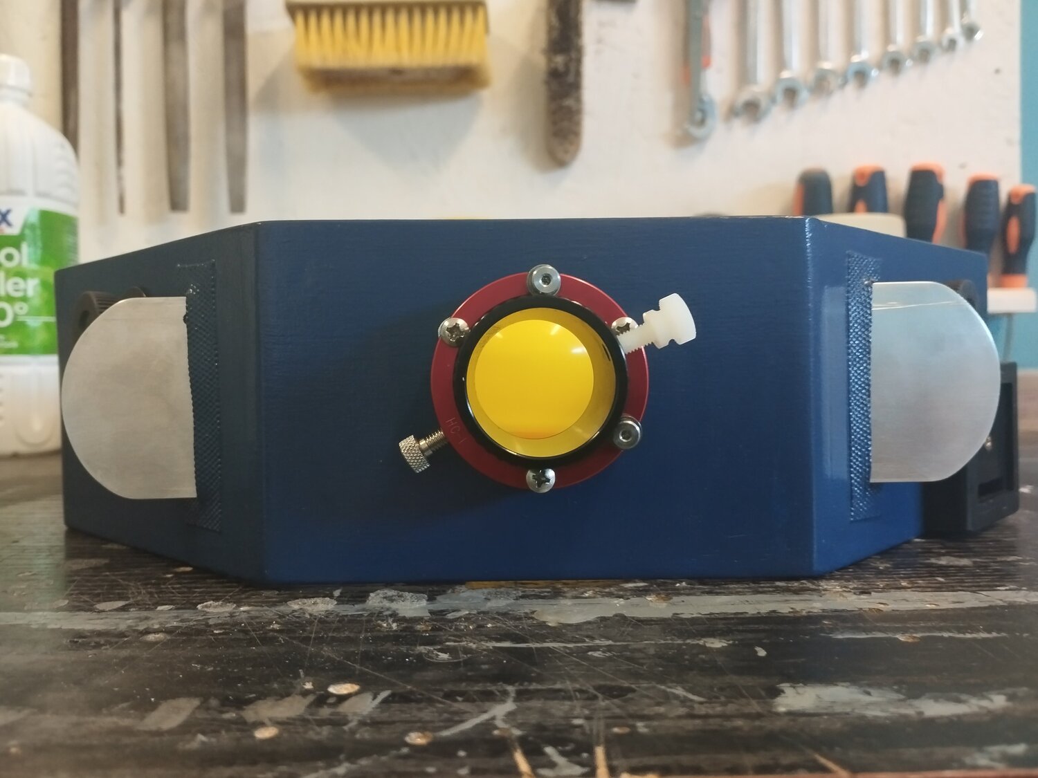

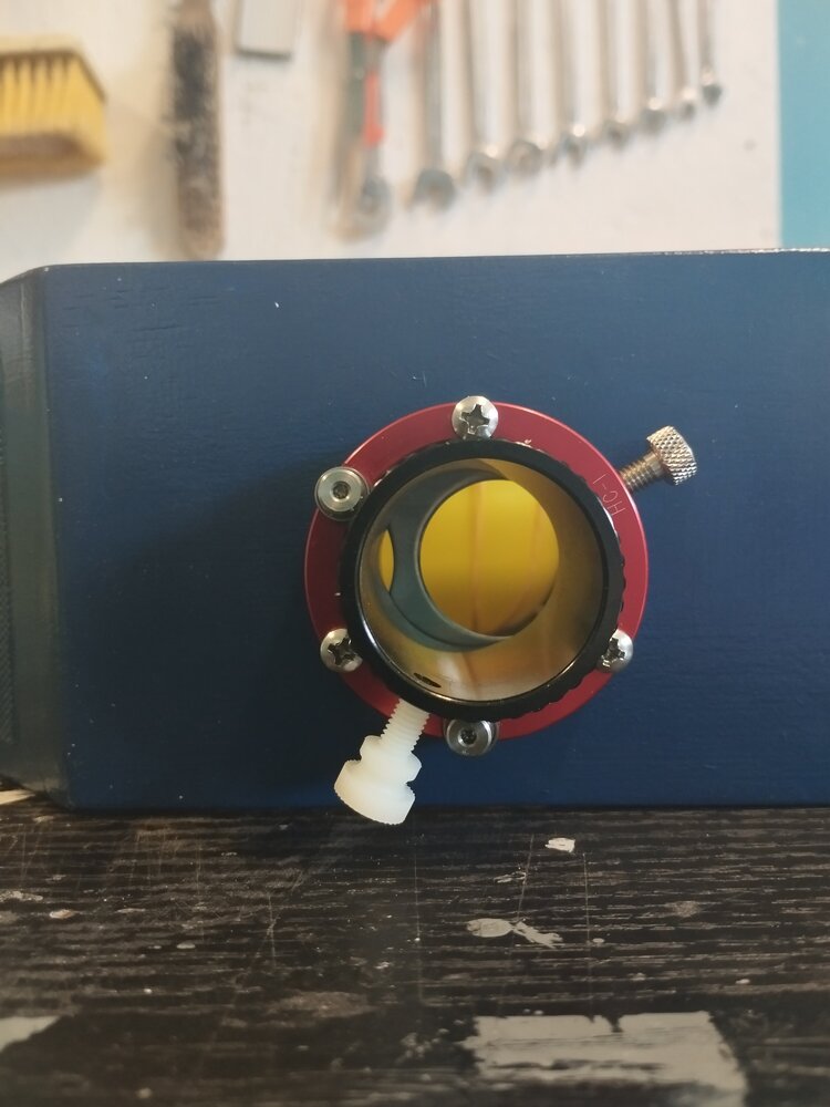

Puis installation du support du quickfinder. Et là gros souci : impossible de trouver une place sur la cage qui permette ensuite de ranger la cage dans la caisse 😩. Qu'à cela ne tienne : comme j'ai reçu deux supports avec le chercheur j'ai pris le risque d'en raccourcir un. Une fois découpé au plus court possible ça rentre au poil ! 🙂

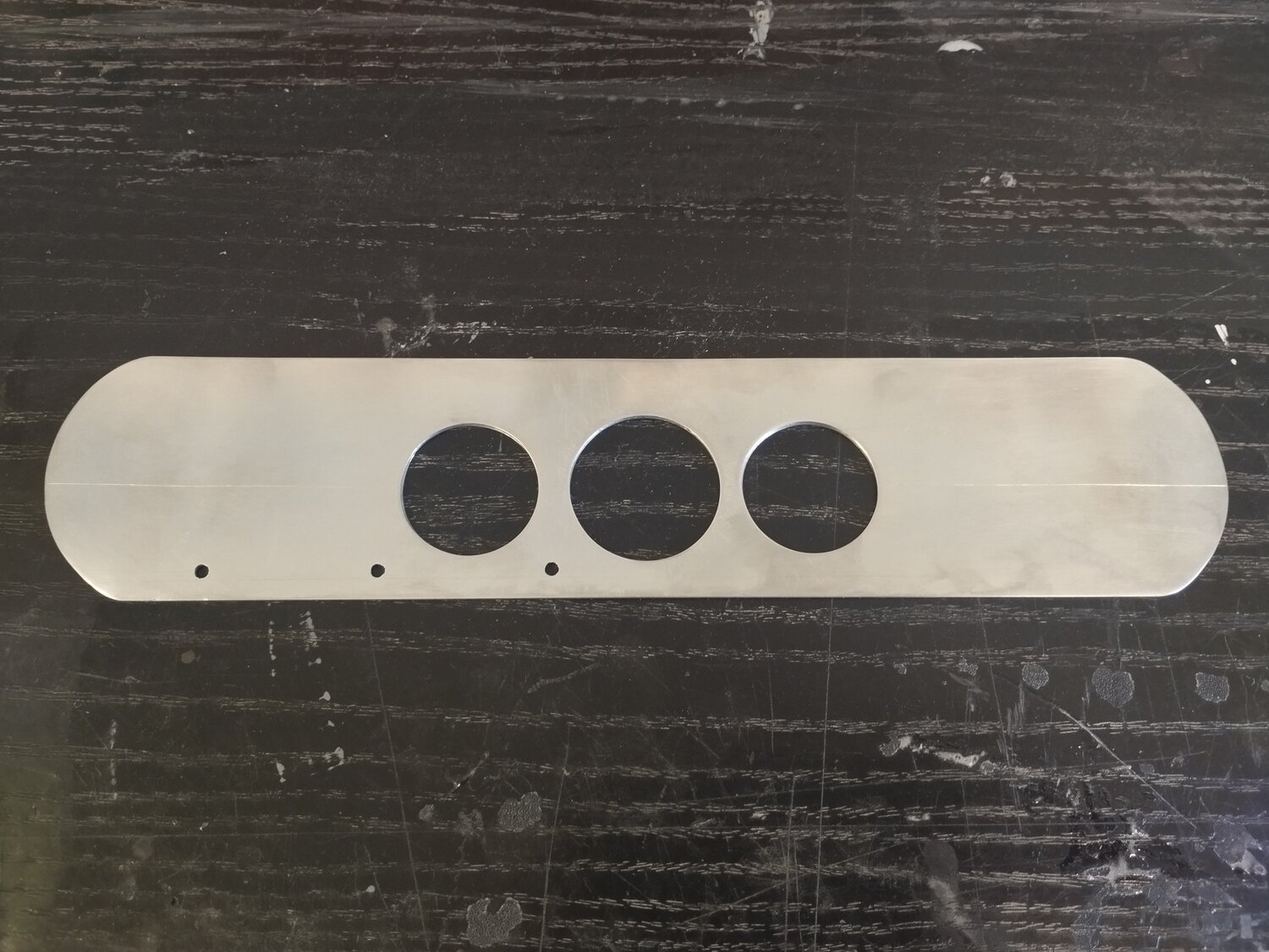

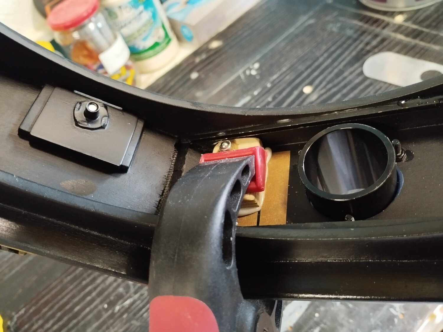

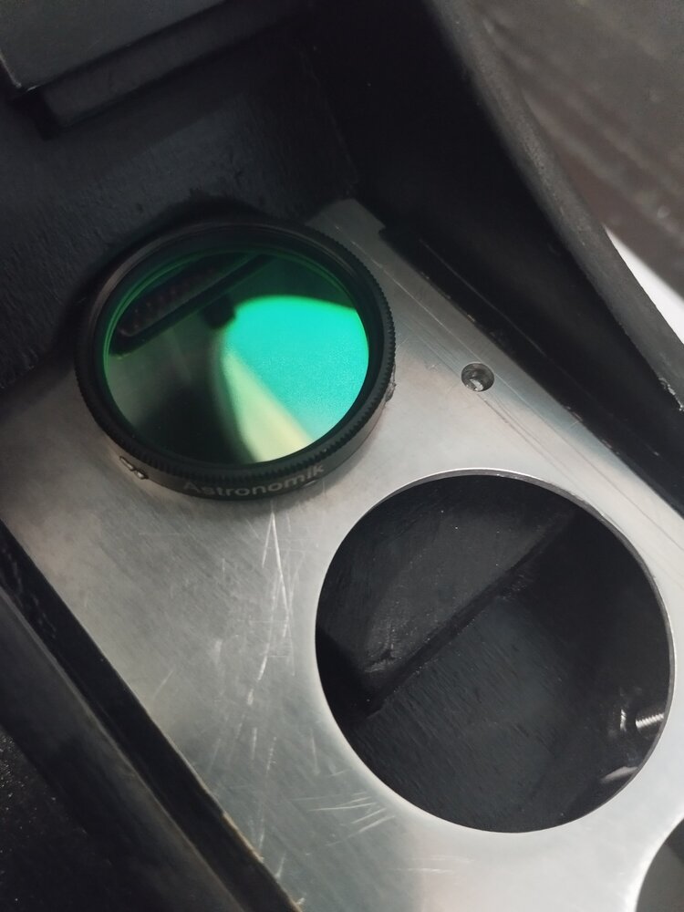

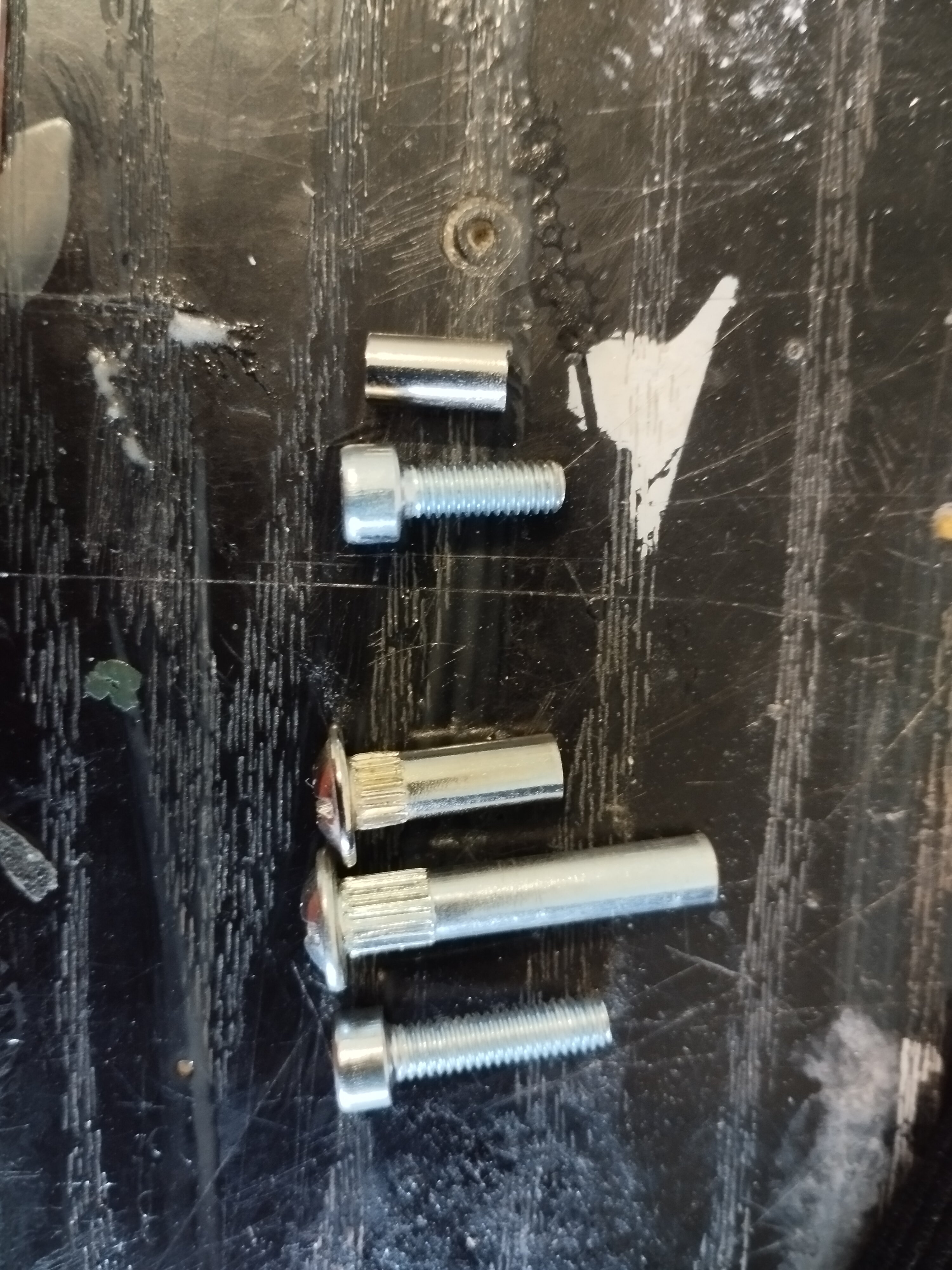

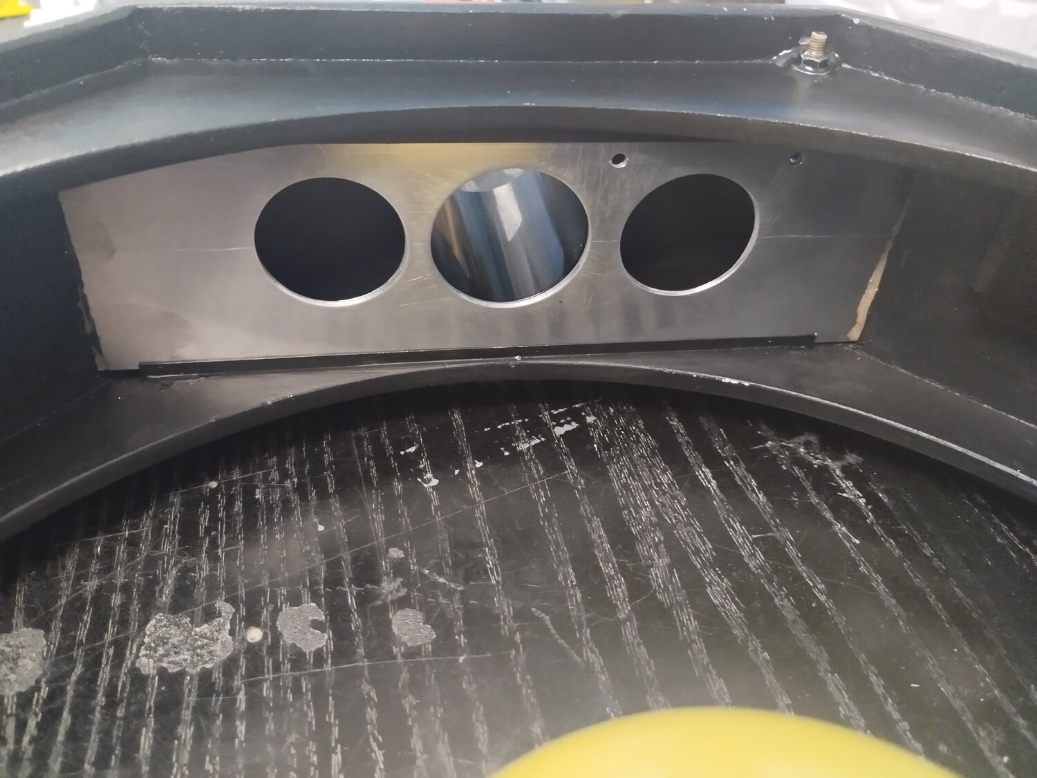

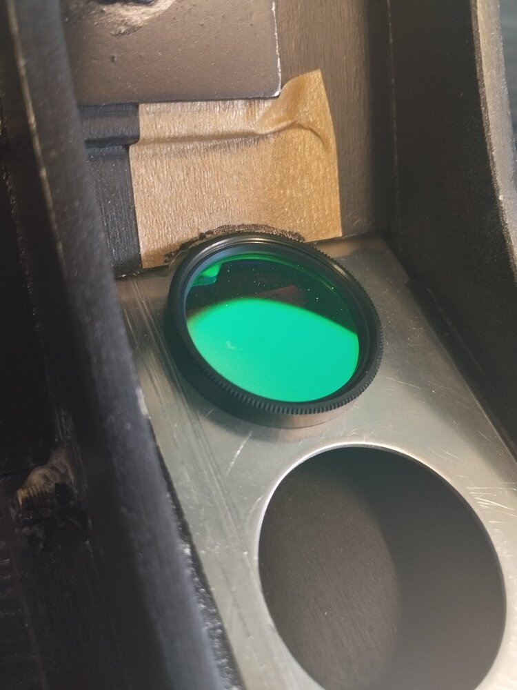

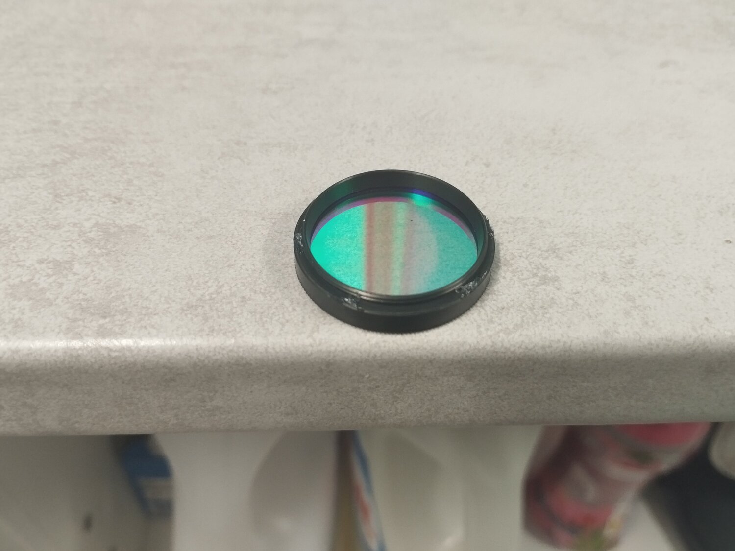

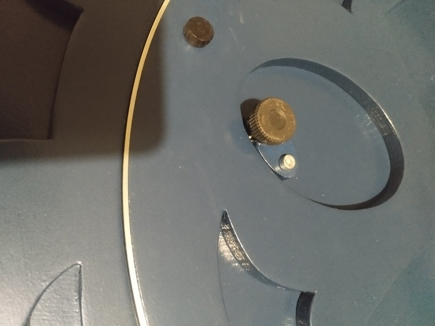

Vient ensuite la partie qui m'a posé pas mal de problèmes : la confection du passe-filtre. En fait, il n'a pas été trop compliqué de réaliser la plaque, en suivant les plans (un coup de scie par ici, un coup de scie-cloche par là...)
IMG_20240812_142902.thumb.jpg.6ea379f250c5a475f6421f1853da0e35.jpgIMG_20240812_145529.thumb.jpg.64a5154e9c16ec2658010e966ecef190.jpg

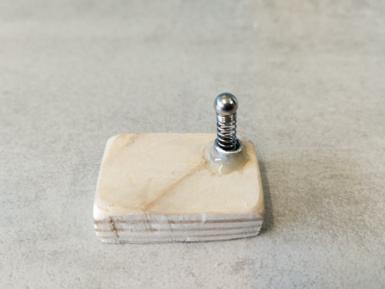

mais le réglage du cliquet à ressort à été un enfer...🤬
Au final, après de nombreux essais pour trouver un système qui me convienne j'ai choisi de réaliser un cliquet à bille maison en collant un bout de tube de 15mm environ dans une chute de CTP de 10mm, puis en y insérant un ressort de stylo à bille et une bille de 5mm (bloquée à l'intérieur après léger pincement de l'extrémité du tube).
IMG_20240813_142559.thumb.jpg.f5ba80e2e0d9dd186c0dc43c1e187623.jpgIMG_20240814_110242.thumb.jpg.5d29115c2af42b253eddd8083c87ba5f.jpg
L'ensemble une fois placé précisément et collé dans la cage permet à la bille de glisser sur la plaque et de s'enfoncer dans les petits trous (avec un joli "clic") lorsque les ouvertures sont justes en face du PO.
IMG_20240812_152407.thumb.jpg.09a6eb8aa48071db6b7762d0c5f33b8c.jpgIMG_20240812_152419.thumb.jpg.faaf9417c8d431b9236264fd896ffb2f.jpgIMG_20240812_152439.thumb.jpg.d710740f8098860c0979ed1d551edece.jpg

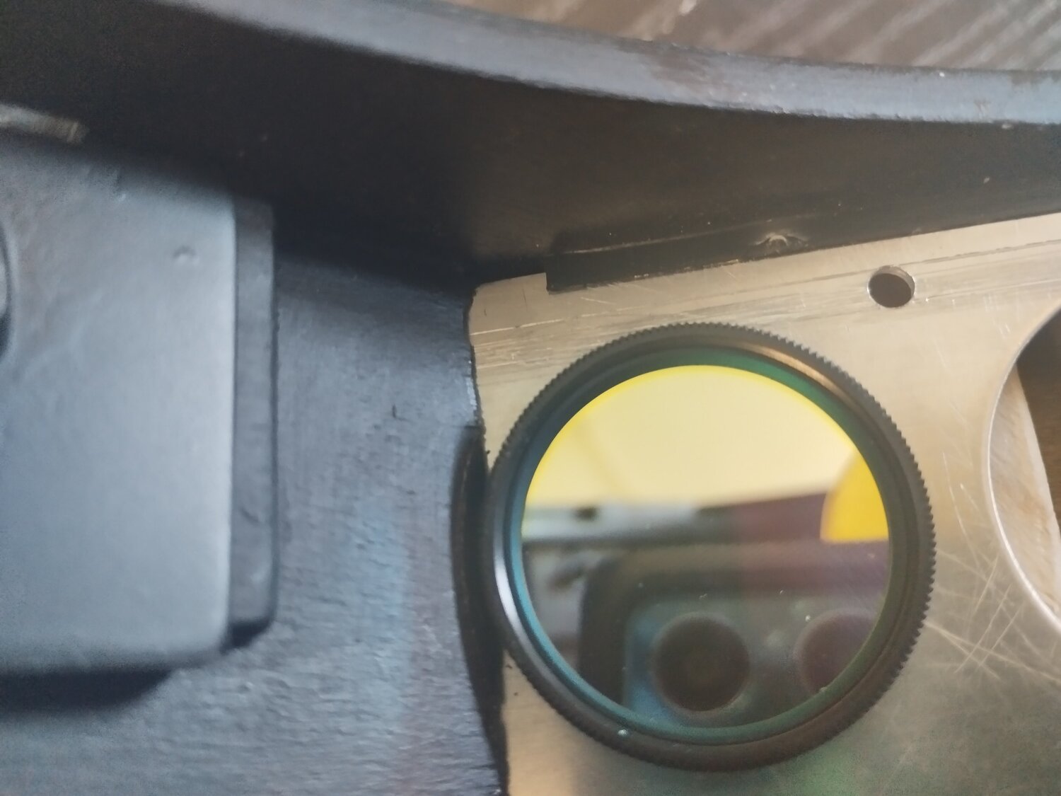

Nouveau problème néanmoins : le filtre une fois logé dans la plaque vient buter sur la cage avant que le trou central ne soit centré.
IMG_20240815_153005.thumb.jpg.91b574e3a49a0afb40475180dbec8e29.jpgIMG_20240815_153020.thumb.jpg.ccbb10b6c05c7b1a13d0b277494a512e.jpg
Souci réglé en fraisant le bois à la forme du filtre jusqu'à permettre la bonne position de la plaque.
IMG_20240815_161342.thumb.jpg.331a838fd70ee53399895716727be8e9.jpgIMG_20240815_220116.thumb.jpg.0f7e367c5b40da69fbf8203caf0b9ef4.jpg
Un coup de peinture pour cacher tout ça et collage du filtre avec 6 points de silicone, pour pouvoir le démonter un jour en cas de besoin.
IMG_20240815_164128.thumb.jpg.118706b2593fccb93f2aa3de5681ad34.jpgIMG_20240815_220002.thumb.jpg.f0cd034fe228e15b9422938a750788a7.jpgIMG_20240815_220116.thumb.jpg.0f7e367c5b40da69fbf8203caf0b9ef4.jpg

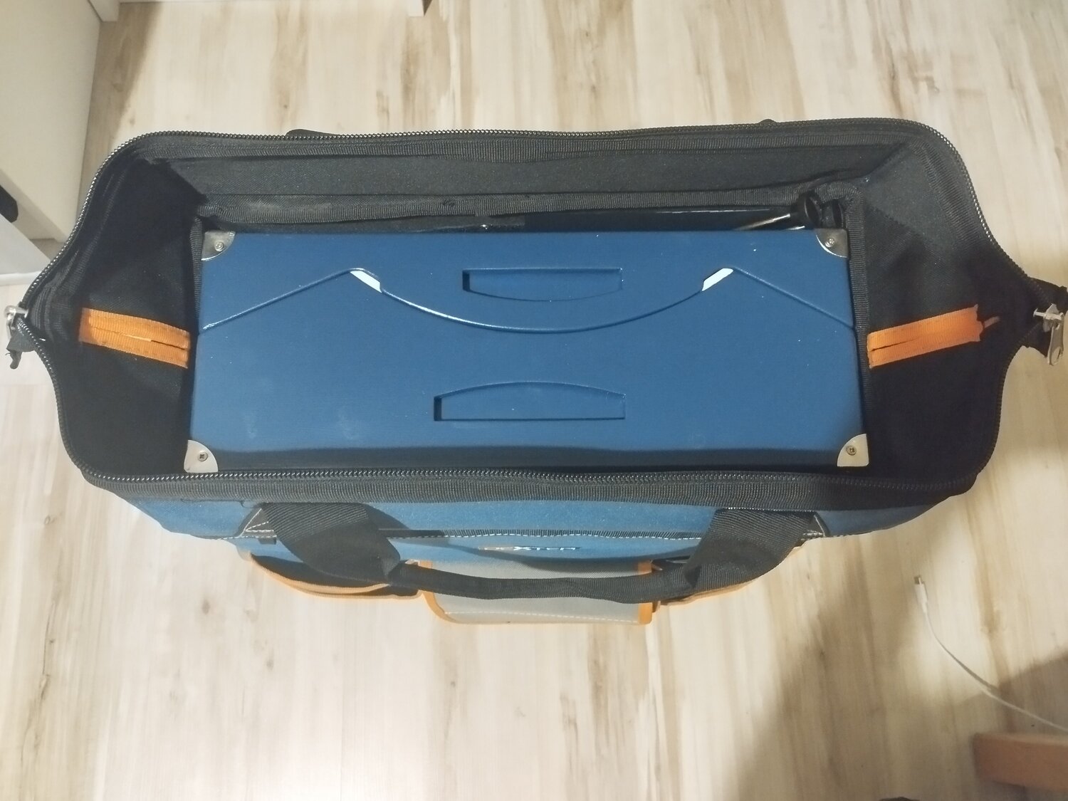

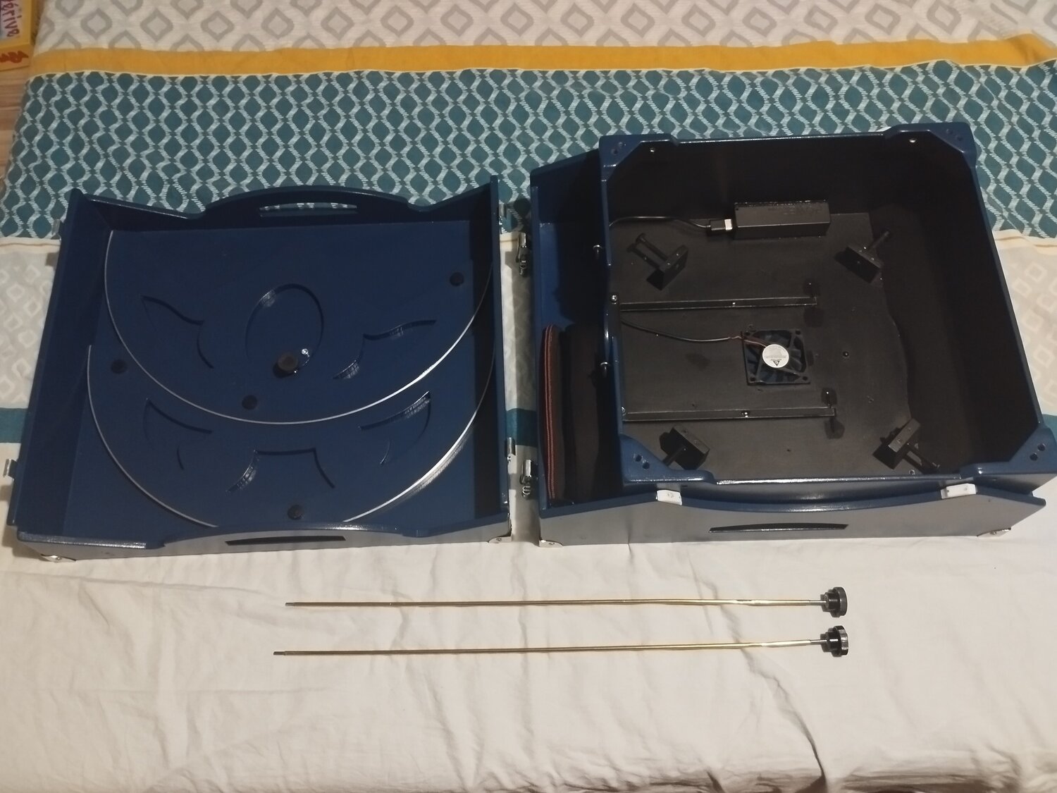

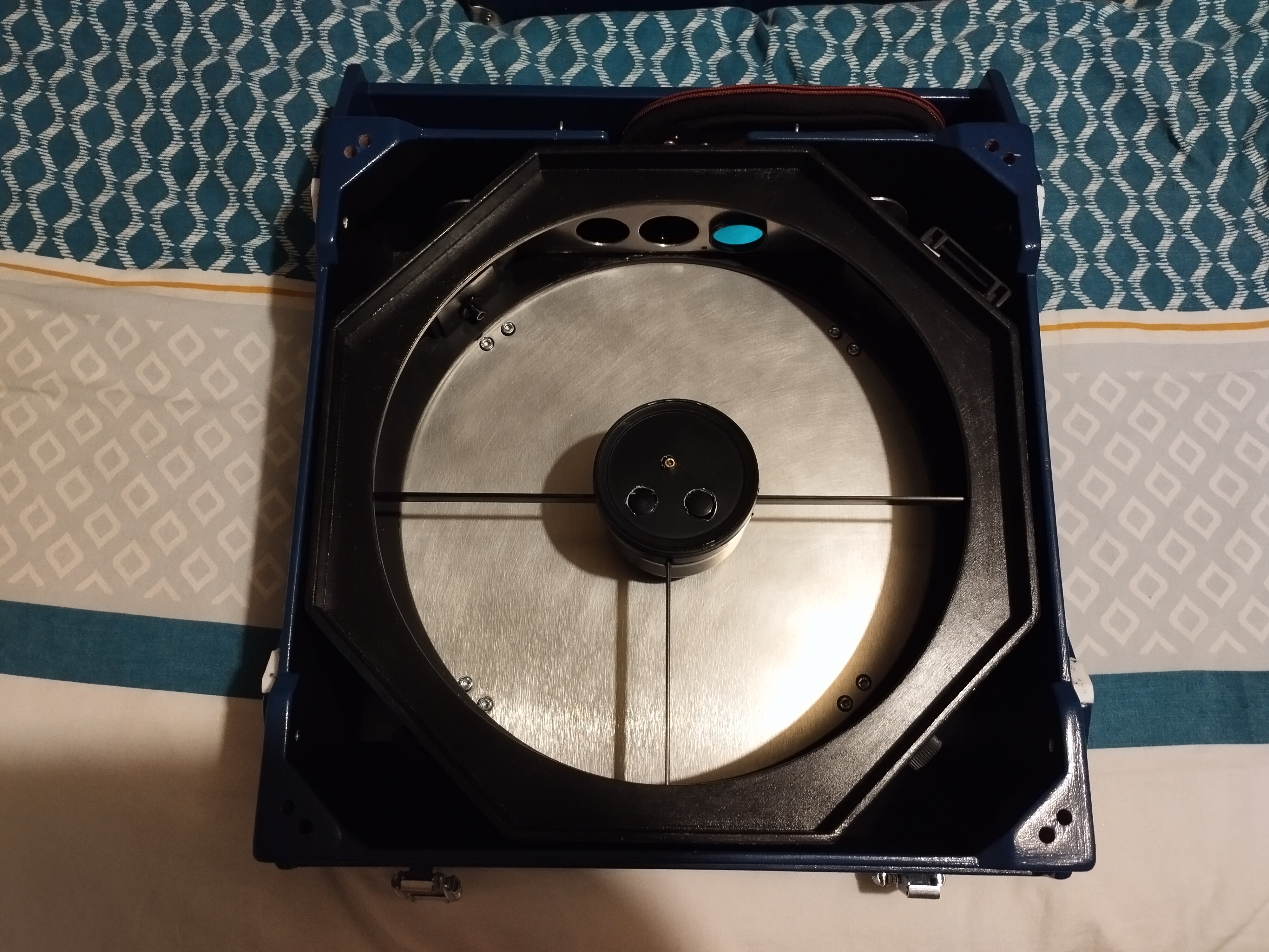

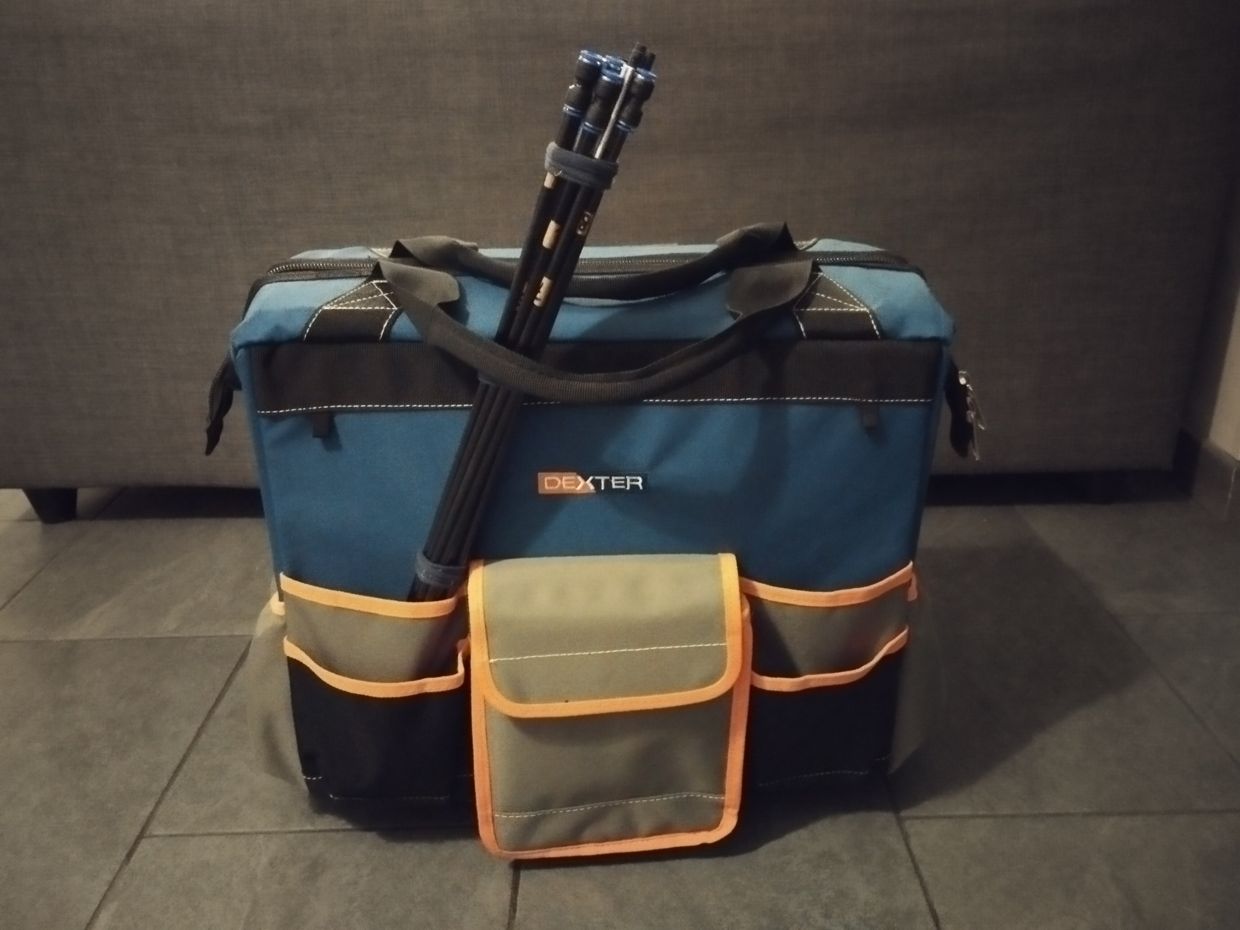

La valise y rentre pile poil, avec le baffle et les tiges de collimation. Il y a même des rangements pour y loger les jumelles, et plein d'autres trucs ;) .
Pour le plaisir, petit déballage du contenu

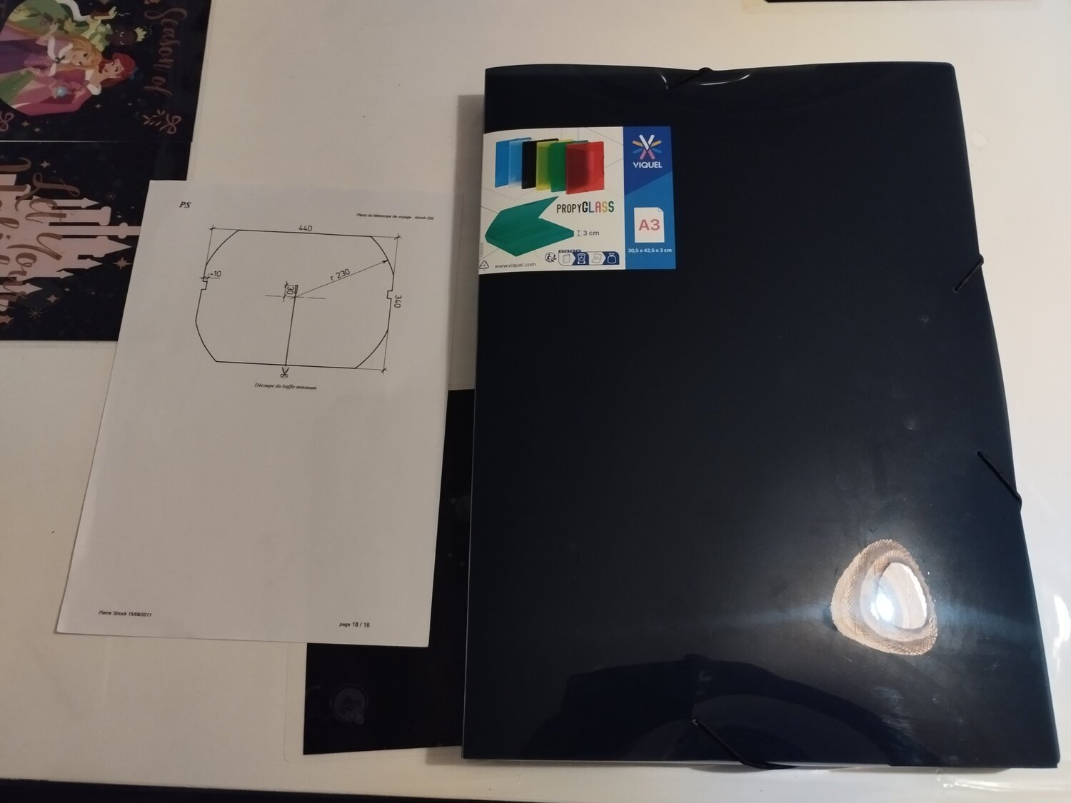

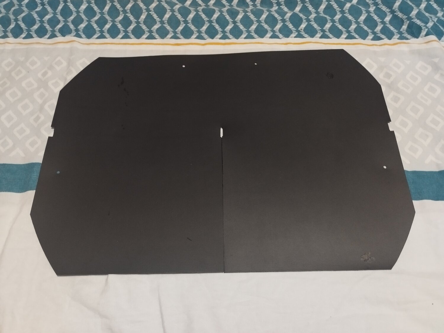

D'abord le baffle, découpé dans une pochette plastique A3,
IMG_20240711_213822.thumb.jpg.65b8a5021e64f7fd4ab979b75fab5e92.jpgIMG_20240815_224439.thumb.jpg.b6aaf4b659cd347d8520e53597405fb1.jpg

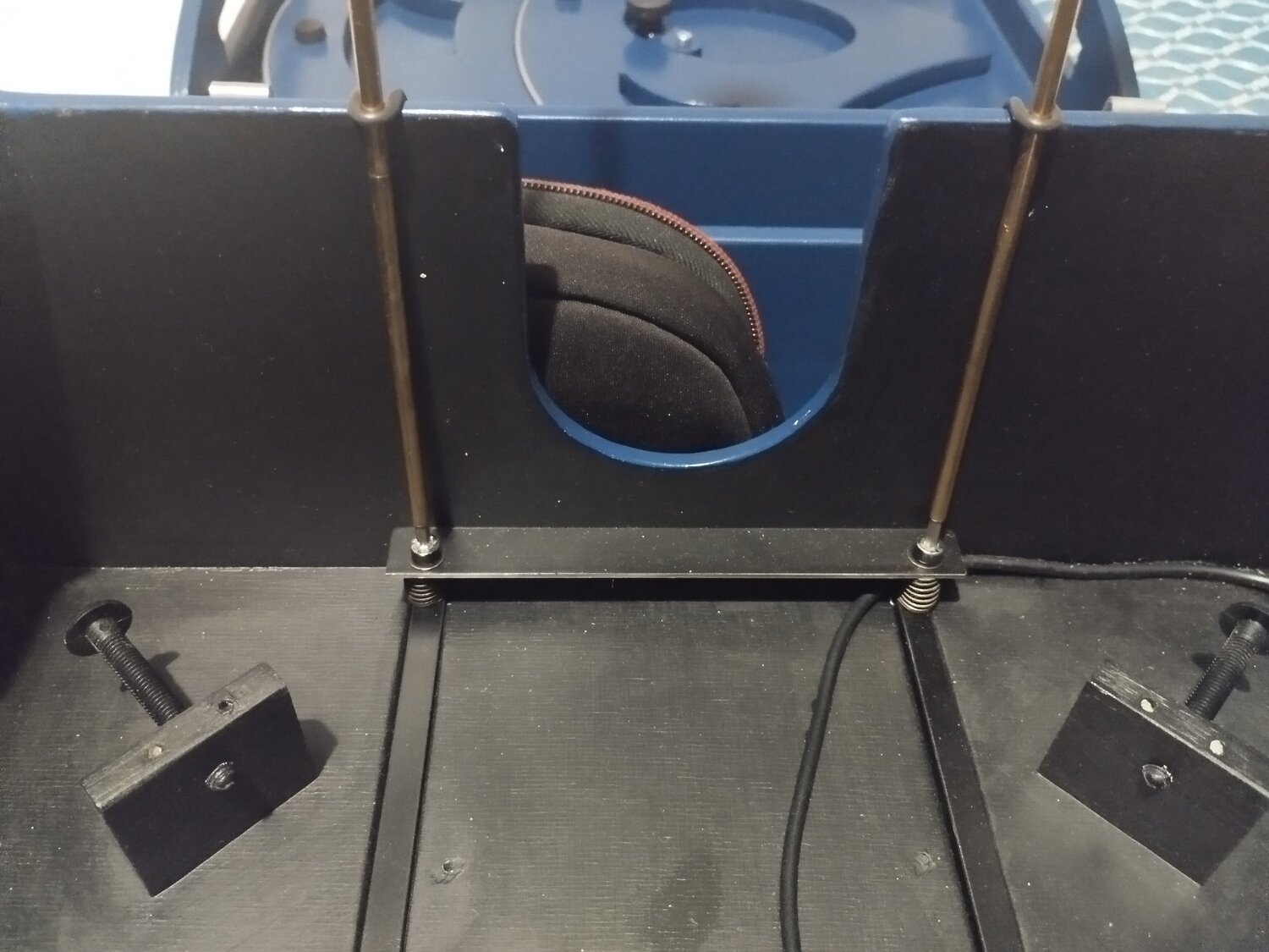

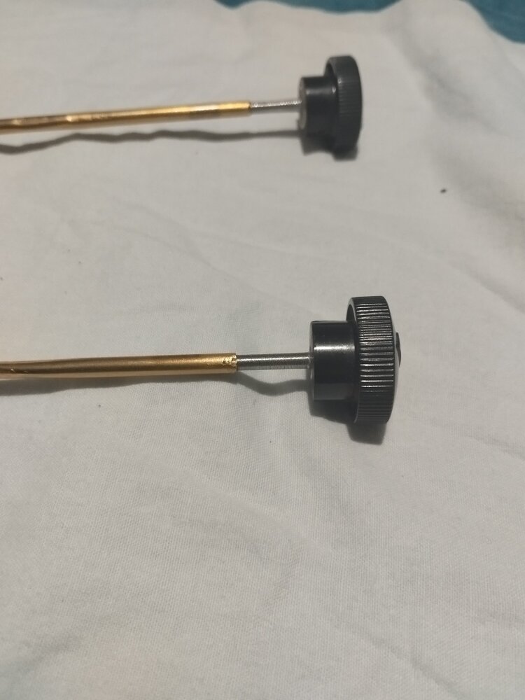

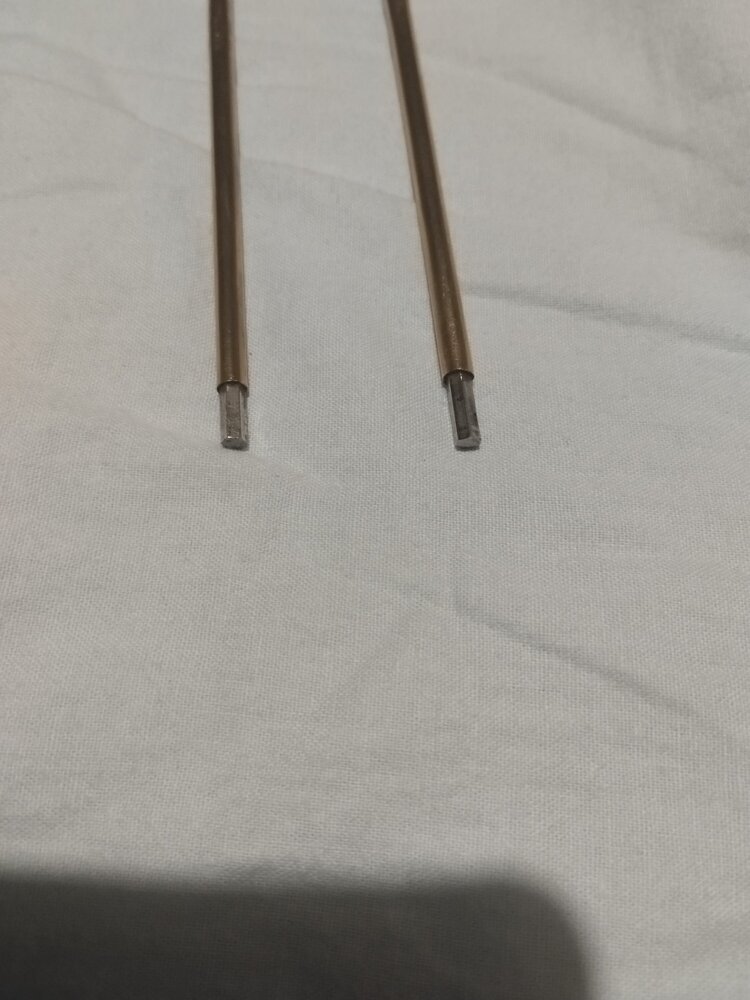

ainsi que les tiges de collimation réalisées avec une tige en laiton, un morceau de clef allen et la molette d'un robinet de gaz.
IMG_20240815_223810.thumb.jpg.d452b5820148328427af3bfcdae9305b.jpgIMG_20240815_223819.thumb.jpg.9931a3454df058cc2bc329840b5c5319.jpg

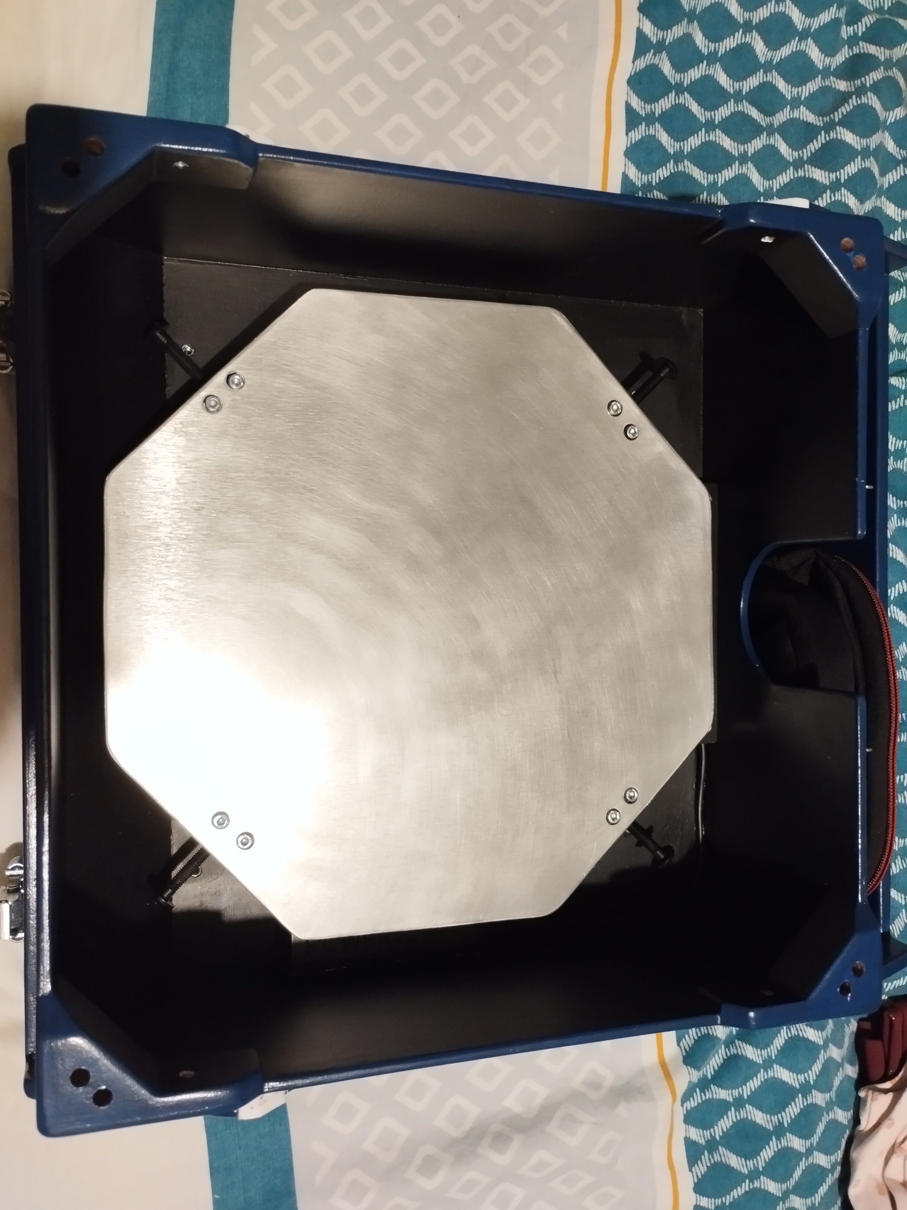

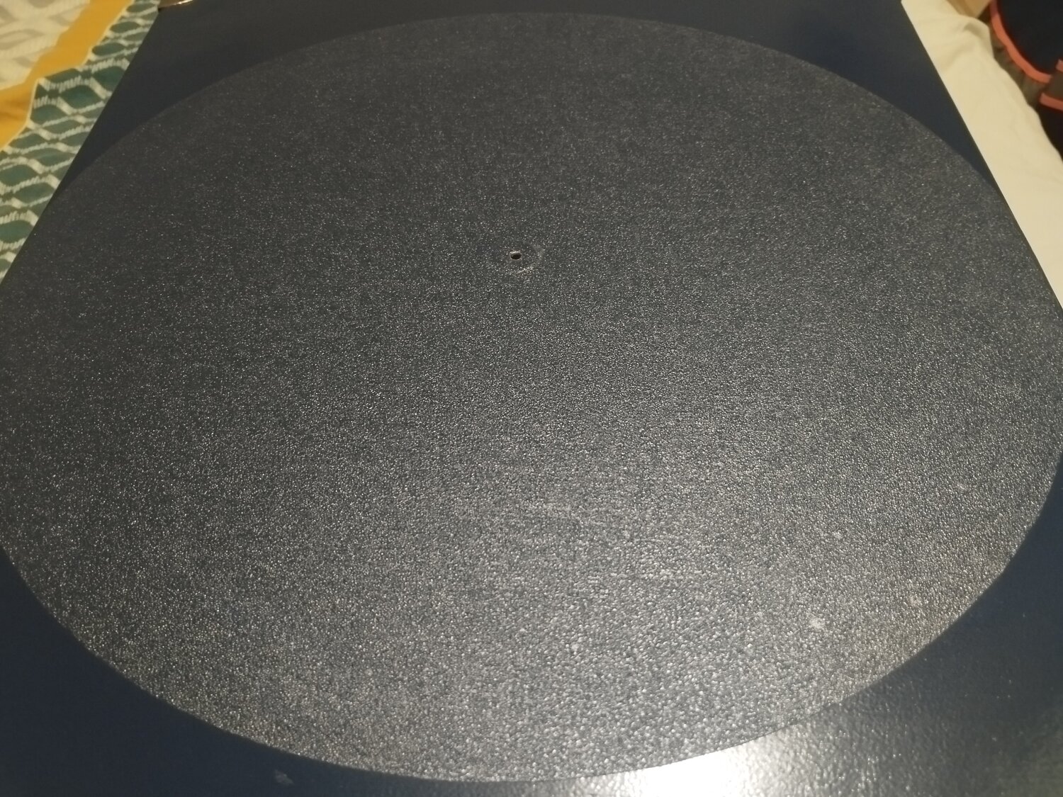

On sort la valise et on trouve au dos le disque de glissement en revêtement pour opacifier les vitres (le modèle en anneau réalisé auparavant a été une horreur à coller à la néoprène, j'ai dû le retirer et refaire toute la peinture, un vrai cauchemar 😱. Je l'ai remplacé par un disque complet et AUTOCOLLANT, bien plus simple à placer et à fixer.)
Une fois ouverte, on y trouve les haches dans le couvercle, avec la petite pièce qui sert à caler l'axe de rotation en mode rangement.
IMG_20240815_223945.thumb.jpg.4e0d669039a6c6b6b1944c38c2685eb7.jpgIMG_20240815_224008.thumb.jpg.a5f476fa47162009f9767bb7f8a04ff2.jpg

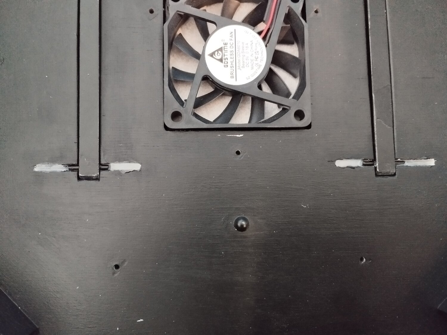

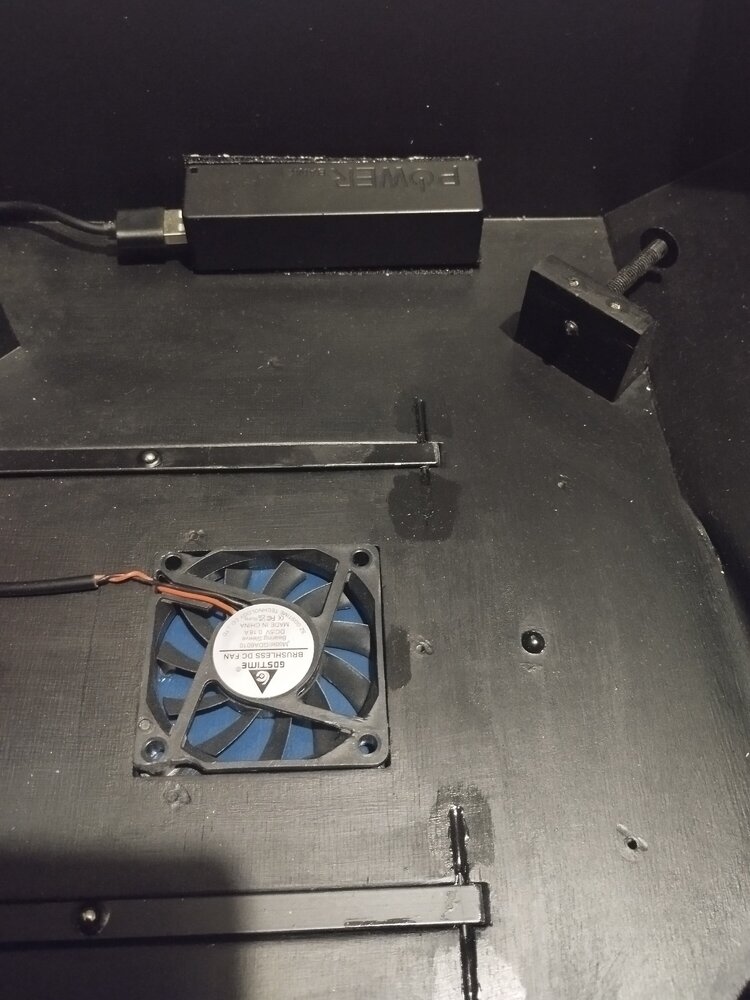

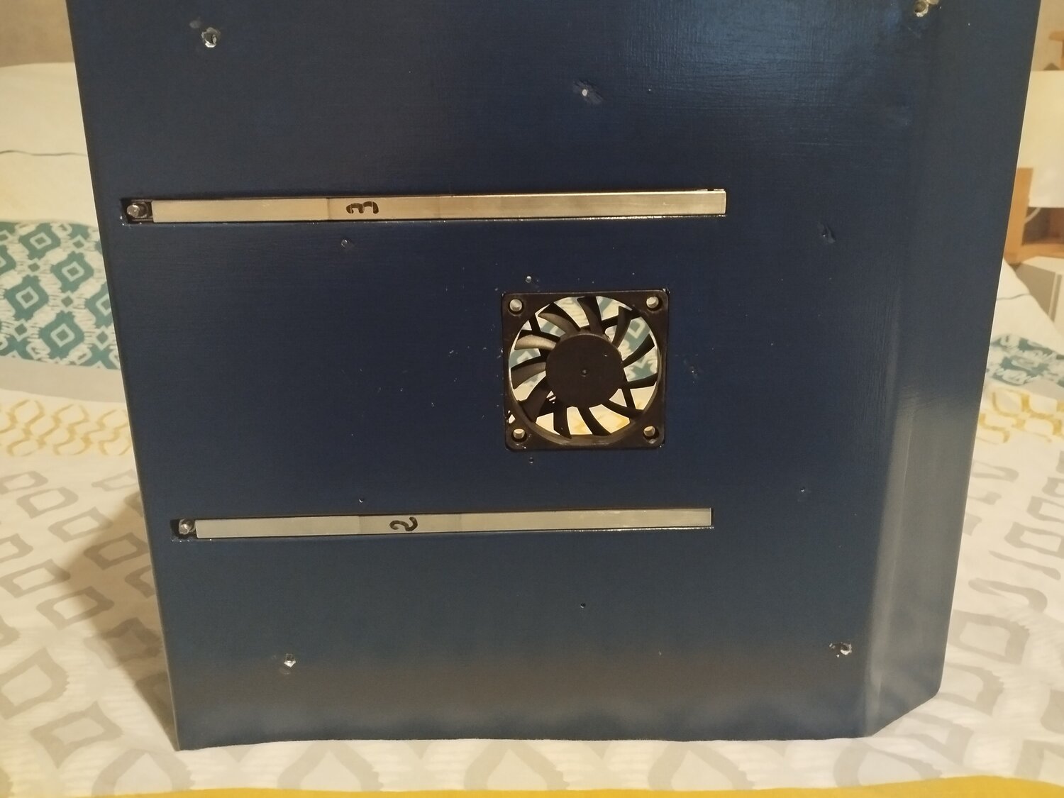

Dans la caisse le ventilateur et sa batterie portable, fixée avec des velcros pour la rendre amovible (c'est quand même mieux pour la recharge !).
IMG_20240815_224025.thumb.jpg.bc34b7865f3ceba60b214a041aef2013.jpgIMG_20240815_224256.thumb.jpg.0bfd06996690b54373f95aa50f907291.jpg
Zoom sur les tiges de collimation maintenues par des joints toriques fixés à la caisse.

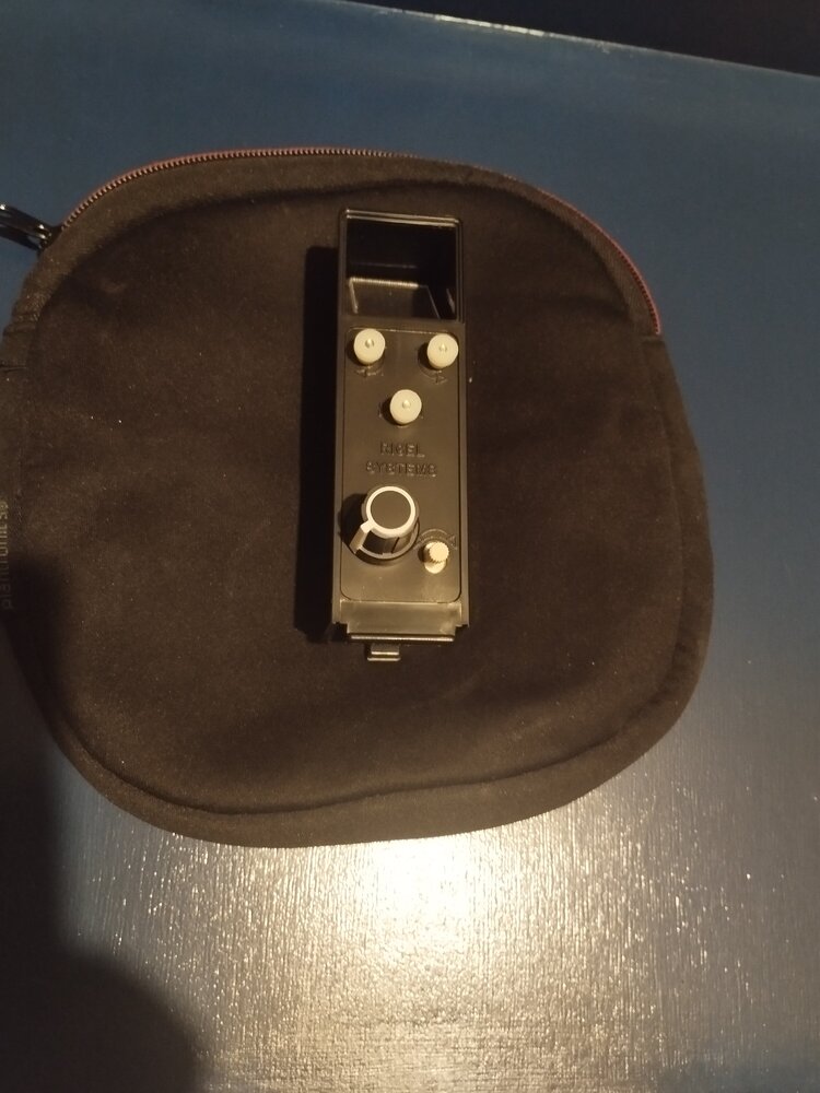

Il y a la place pour le chercheur, bien à l'abri des secousses dans son petit sac rembourré 😉.
IMG_20240815_224140.thumb.jpg.43e412e6bbb7356536b9168f9414731a.jpgIMG_20240815_224234.thumb.jpg.2f9c38d739c92e5700c95c145a821322.jpg
Voilà ce sera tout, encore un peu de patience, la première lumière arrive 😊

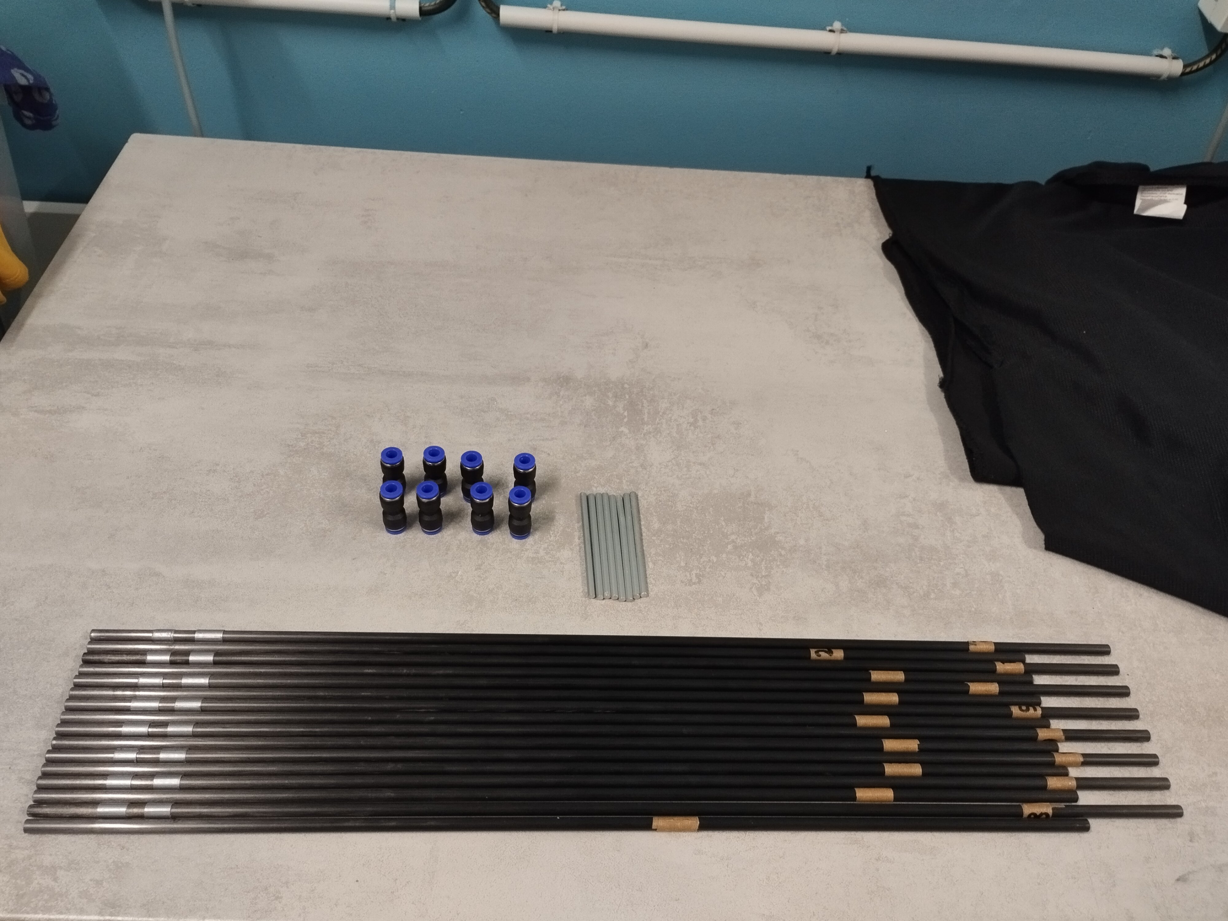

Pour les tubes si tu souhaites les couper,  je te conseille la solution utilisée par Anthony Chambon à base de raccords pneumatiques, c'est facile et très efficace, sur les nouvelles réalisations des copains du club on est passé à c'est solution. le détail est sur cette page.
https://magnitude78.astrosurf.com/strock-evolutions/
nota : il faudra que j'ajoute sur le site que le ventillo ne sert à rien !!
Yannick
il y a 23 minutes, yannick78 a dit :
Salut Yannick et merci pour ton passage 🙂.
Je l'ai en tête depuis que tu m'en avais parlé, il faut que je trouve les pièces. Mais c'est vrai que le stockage/transport des tiges sera facilité et autant faire ça avant de couper les tiges lors de la première lumière 😉.
il y a 25 minutes, yannick78 a dit :
Vraiment ?😓. Bon tant pis maintenant que c'est fait...😁

La jupe et le chapeau claque se sont des options qui ne doivent pas retarder la première lumière... le simple baffle en haut suffit si tu observes pas sous un lampadaire 😉
pour les raccords en 6/6  ça peut etre ici :
https://www.amazon.fr/Connecteur-Pneumatique-Raccords-Pneumatiques-Plastique/dp/B08PF347BW/ref=pd_rhf_se_s_pd_crcd_d_sccl_1_8/260-8322701-1951546?pd_rd_w=NbCsV&content-id=amzn1.sym.1eb6974a-a091-43fc-9a1c-03e02671145e&pf_rd_p=1eb6974a-a091-43fc-9a1c-03e02671145e&pf_rd_r=HT52WY95VW9MQ43VW6RN&pd_rd_wg=TfEn8&pd_rd_r=333ee5ba-03cc-460d-a7a9-6145d2d4b23e&pd_rd_i=B08PF347BW&th=1
ou là
https://boutique-de-la-route.com/produit/raccord-rapide-pneumatique-2-sorties-diametre-6-mm/
et pour le jonc  (D4mm sur 1m ) c'est ici :
https://www.carbonetube.net/produit.php?cat=JPC
pour 10 à 15€ tu as tout...
Yannick

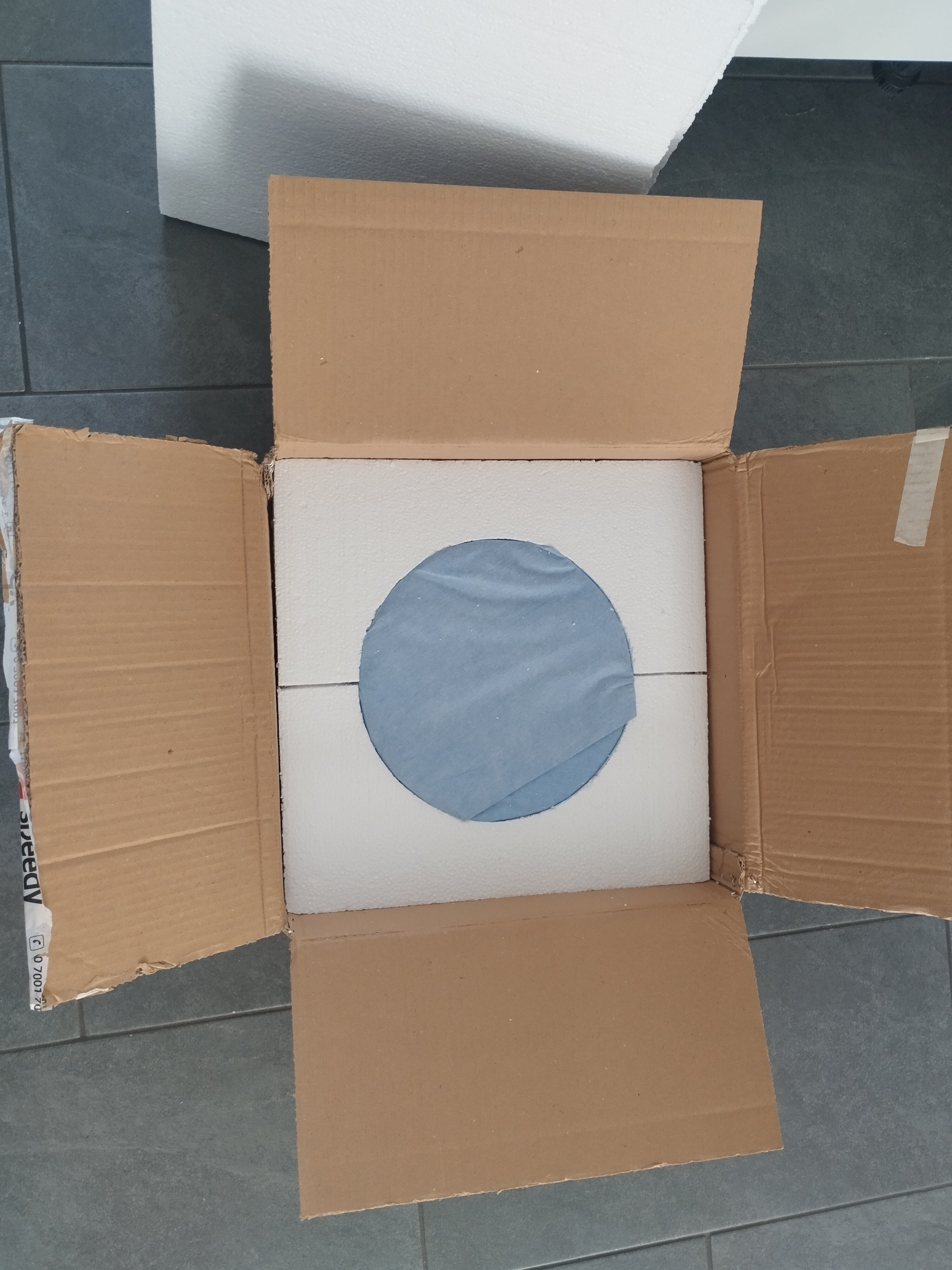

Salut les amis,
quelques (très) bonnes nouvelles

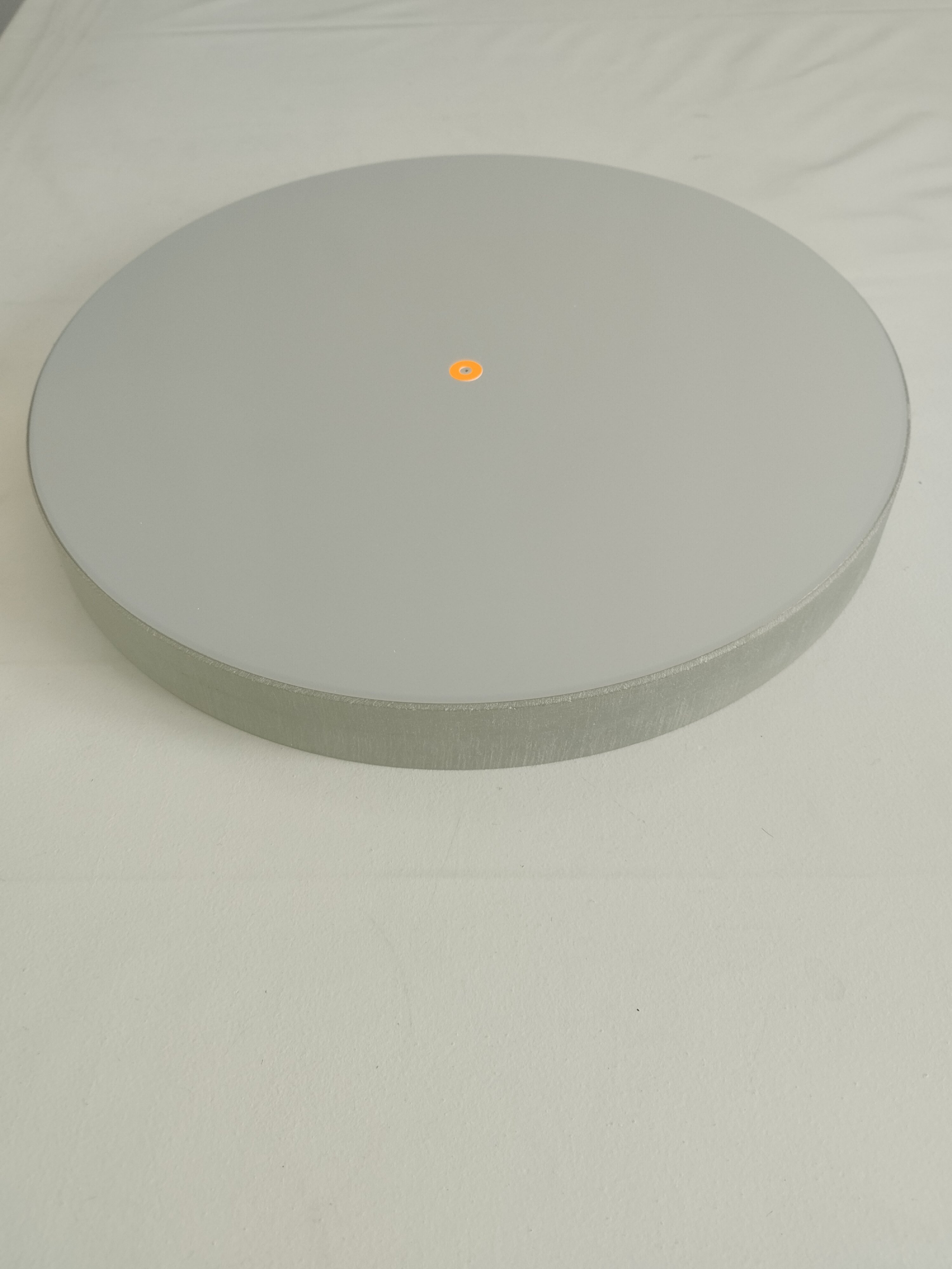

le miroir est enfin arrivé ! Après avoir suivi assidûment son trajet depuis l'Est de l'Europe, j'ai eu la bonne surprise de voir arriver le livreur Mercredi avec un beau gros carton :banana:
S'en est suivi un déballage minutieux et solennel, avec toutefois une envie irrépressible de sauter partout dans la maison comme un gamin 😁. Le miroir est arrivé indemne, bien protégé par de nombreuses couches de polystyrène et emmitouflé dans une sorte de tissu. Dans une pochette plastique, ce qui semble être un rapport de mesure de réflectivité, probablement délivré suite à l'aluminure... et un petit morceau de miroir plan (un échantillon ? 🤨).
1724656102420.thumb.jpg.9005ba982527d9634c1e1d71b89c6d81.jpg1724656102425.thumb.jpg.dae63183cdb56ecdbb4ada0d5064f350.jpg
Une fois délivré de son cocon, voici enfin le coeur qui donnera vie au télescope : 😍.  Le bébé pèse 2,6 kg sur la balance, pas bien gros mais plein de promesses ...
1724656102414.thumb.jpg.b11e1e8ce1210149c98280af8fffccec.jpg1724656102408.thumb.jpg.697b35771c1c676c1e13c35fa91abcad.jpg

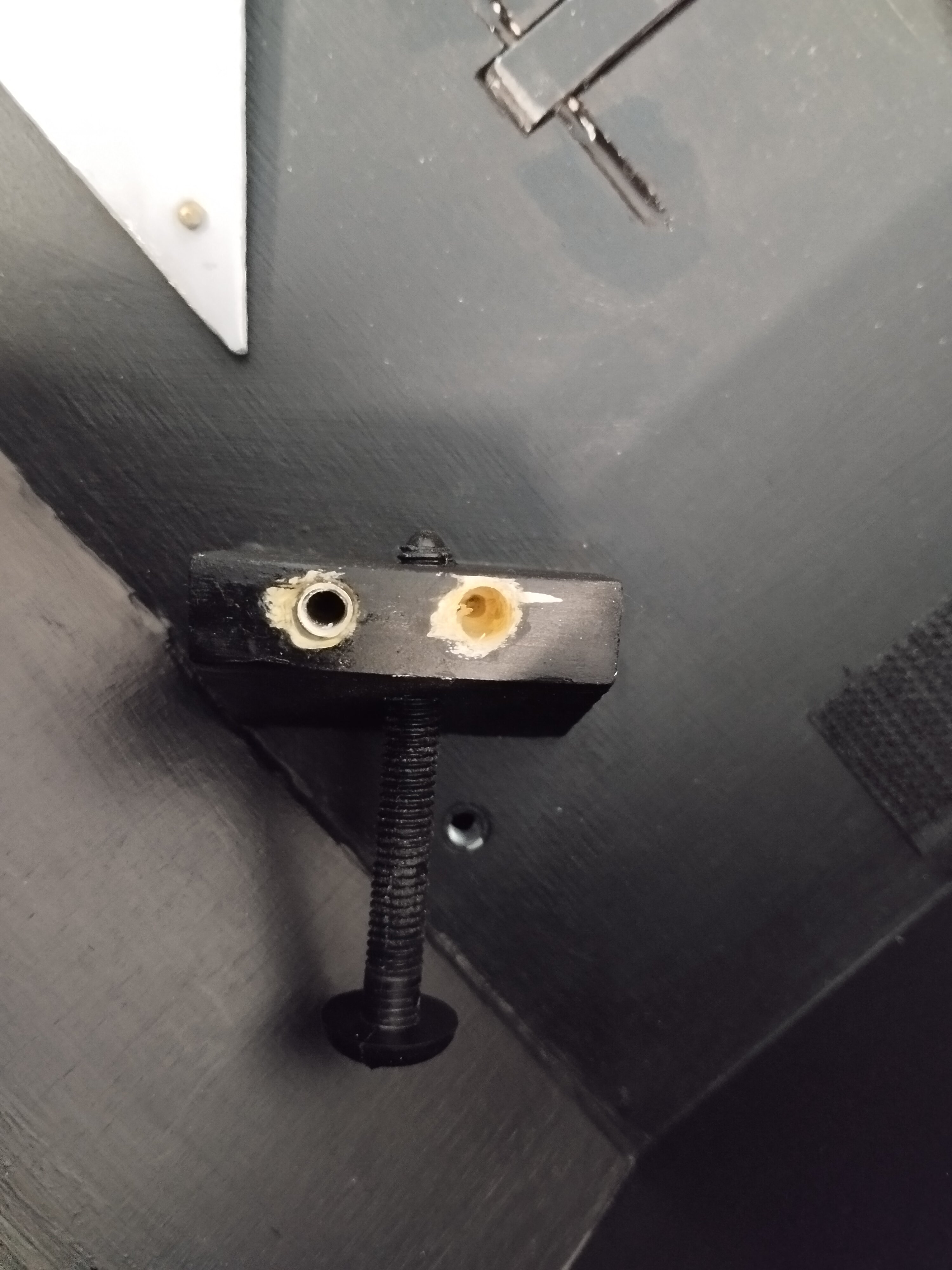

J'ai donc pu ajuster les vis des cales pour centrer au mieux le miroir dans sa caisse et j'en ai profiter pour insérer et coller des tubes filetés (récupérés sur des écrous servant à lier des caissons de meubles) dans ces cales, afin d'y mettre des vis CHC. Un perçage en douceur a permis de ne pas fragiliser le bois.
1724656102360.thumb.jpg.89f19897220136d5e29404959e34d163.jpg1724656102365.thumb.jpg.810909af5a0f04b7741a78185ba33b20.jpg

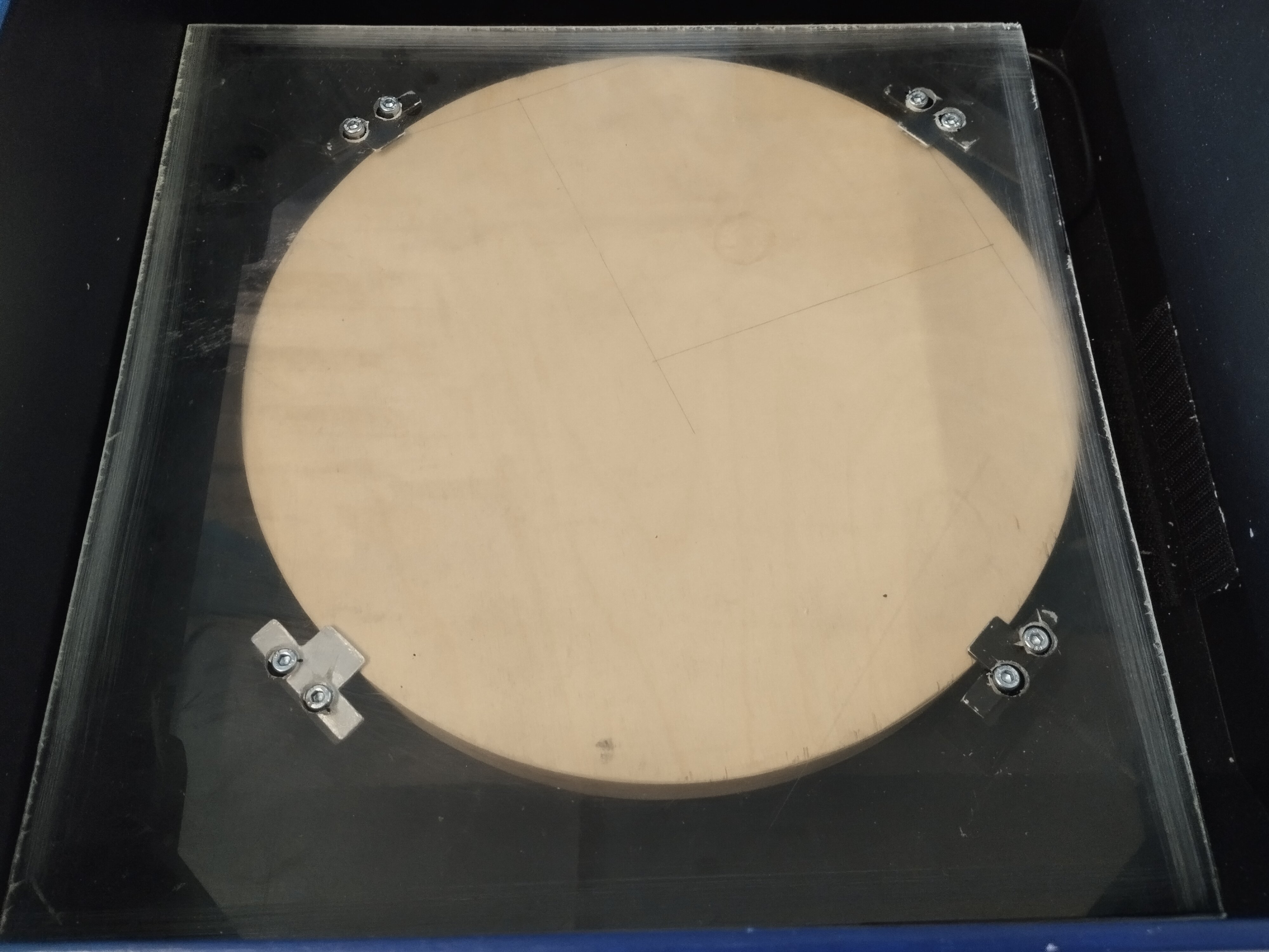

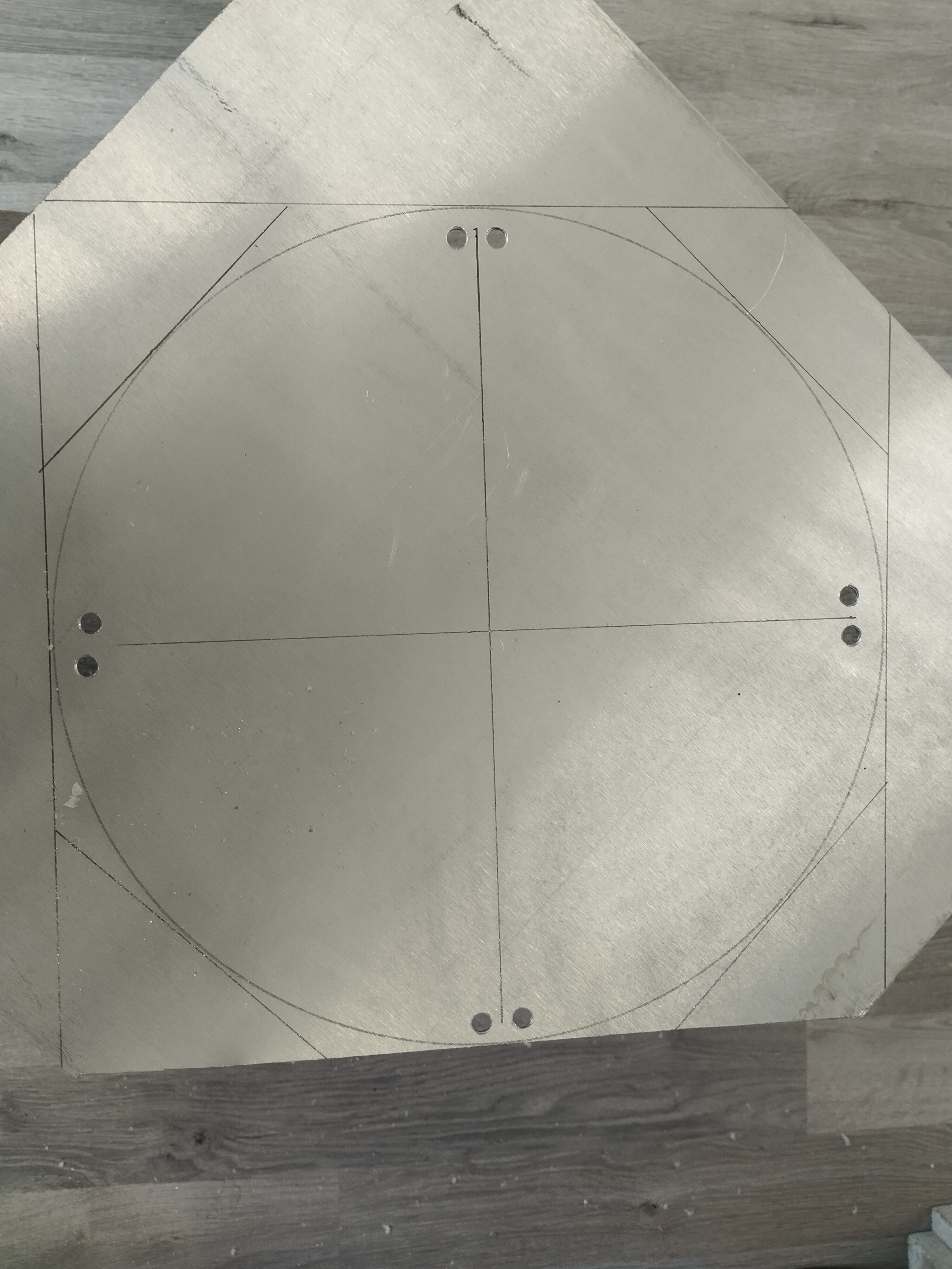

J'ai dû également refaire un des 4 taquets dont la patte était trop courte pour atteindre le miroir une fois celui-ci centré. Faudra la repeindre en noir.

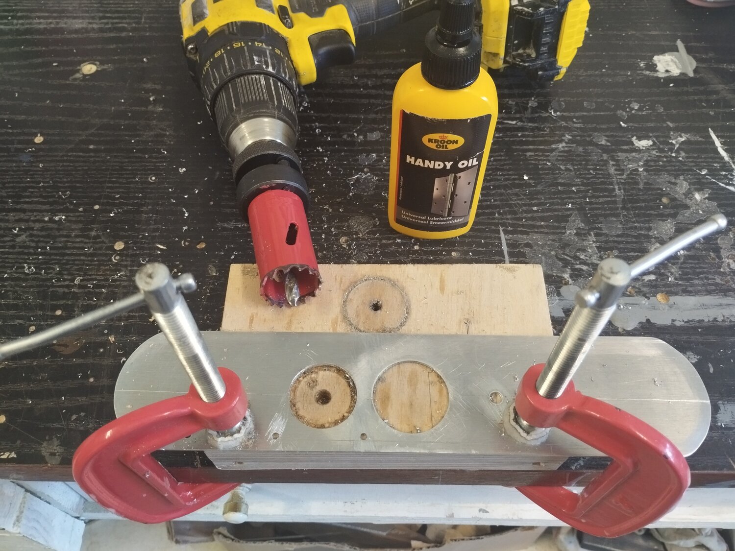

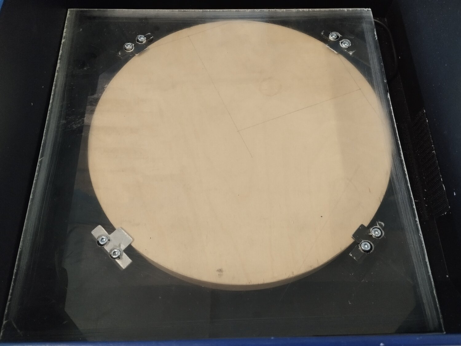

Ceci fait, je me rend compte que mon capot en CTP a un diamètre trop court pour le percer et y loger les têtes de vis. Je décide d'en faire un nouveau dans une plaque d'alu de 2,5mm ; ça sera aussi rigide et bien moins épais ;) . Un gabarit avec une plaque de plexi m'a permis de faire un calque pour repérer la position précise des vis, puis report sur la plaque d'alu.
1724656102350.thumb.jpg.f1b41d080ac5dde4af0350f92da6d16d.jpg1724656102354.thumb.jpg.491a0383853426f7bbfbd2e098d68feb.jpg
J'étais parti pour découper un cercle, mais finalement les pré-découpes donnent une forme d'octogone qui rappelle celle de la cage du secondaire et je trouve ça tout aussi bien, d'autant que ça ne gêne pas la mise en place de la cage. Allez je garde, ça sera plus vite fini :) . Un bon de coup de lime et de ponçage très fin partout pour ne pas griffer partout dans la caisse (et le miroir !) et c'est tout bon, avec en prime un léger frottement sur les têtes de vis qui empèche tout jeu.
1724656102326.thumb.jpg.3eca519556500c4fa2b9707b1b6b02ef.jpg1724656102321.thumb.jpg.94c1b69f74ae08d191bb5657d588f163.jpg
Restera à trouver un moyen pour le rendre solidaire de la planche du fond (j'ai un peu de mal à faire des pattes en alu qui conviennent pour le moment).

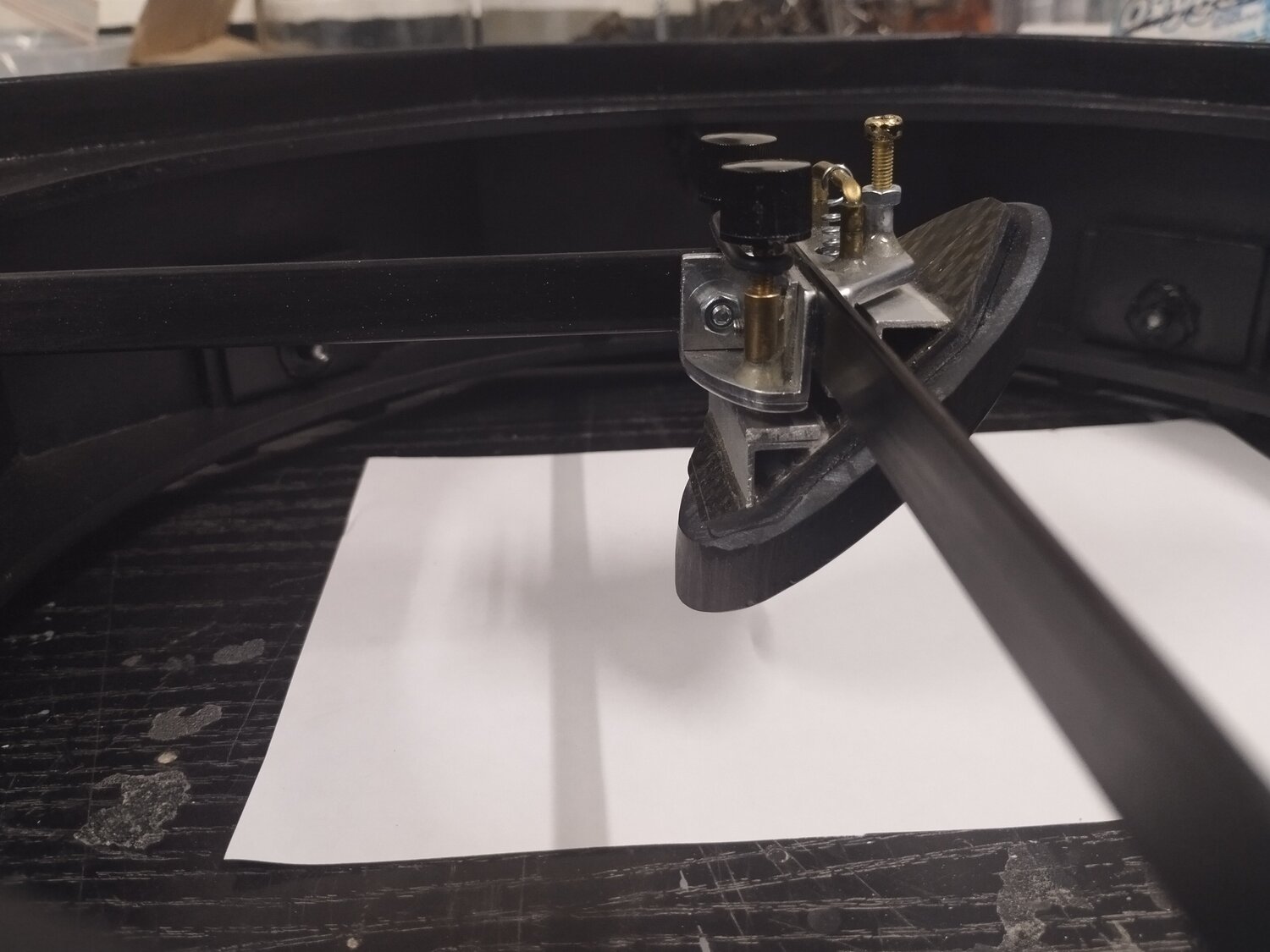

Comme on peut le voir, le miroir secondaire a eu droit aussi à sa petite protection, faite à partir d'un oeuf surprise et d'un couvercle en plastique au même diamètre.

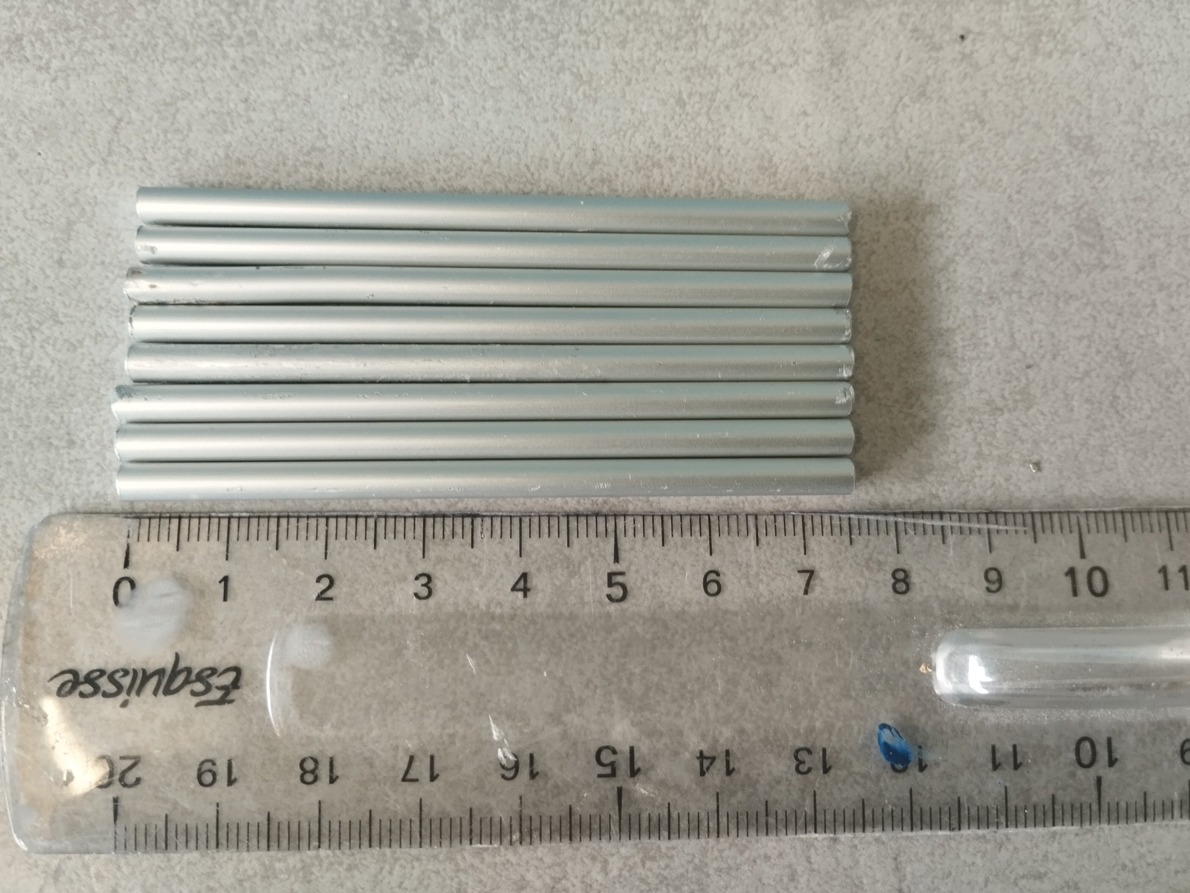

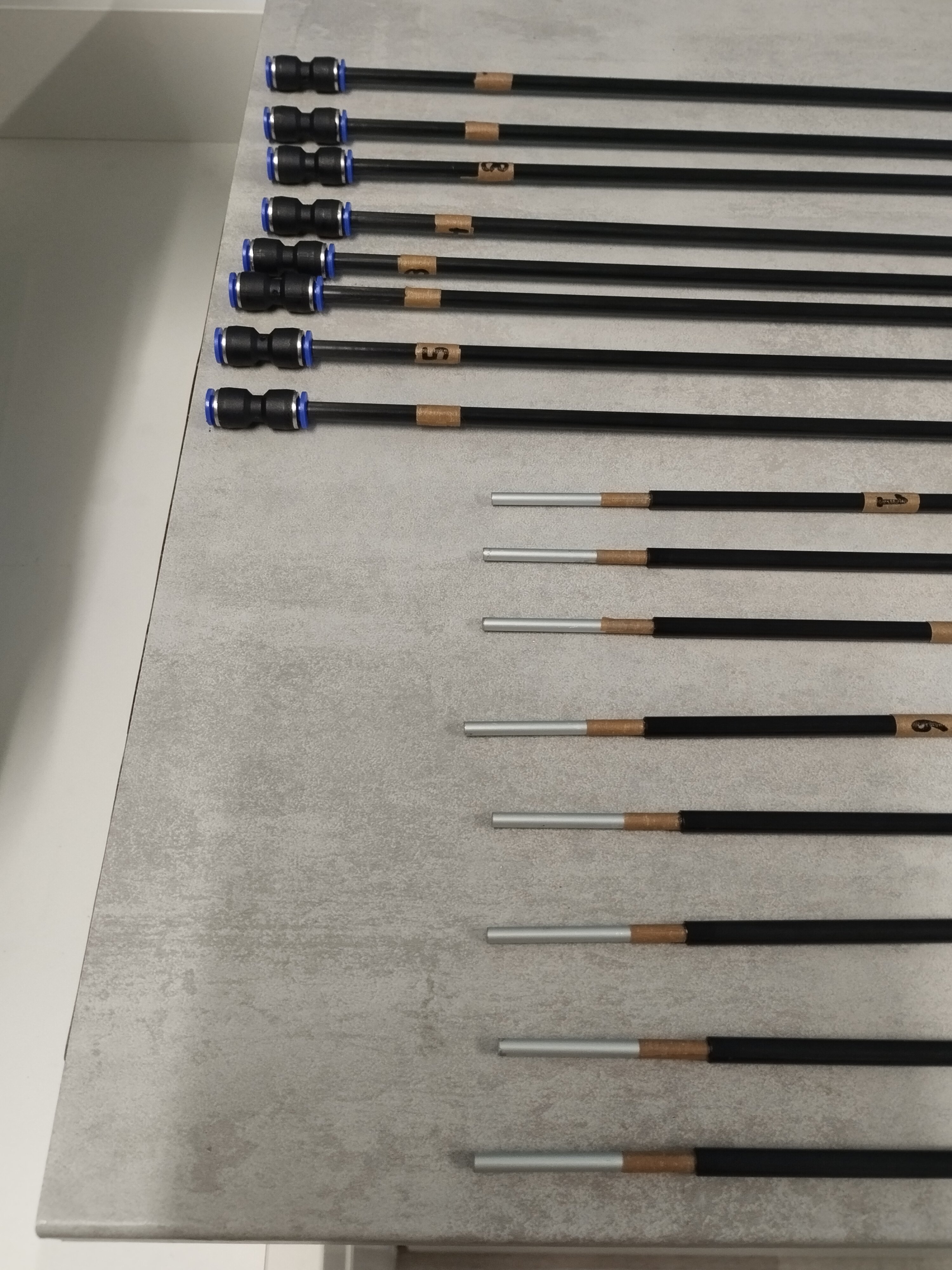

Dernière étape : la longueur des tiges.
Tout d'abord, découpe des tiges en deux à la scie à métaux (tout en douceur), puis découpe de tronçons de tube alu diamètre 4mm à insérer et coller dans une moitié des tubes et collage de l'autre moitié dans les fameux raccords rapides.
1724656102478.thumb.jpg.0d26fa4550fea6807293bf410aaa0d6e.jpg1724656102313.thumb.jpg.b14db02cd344564cab995b65932220ab.jpg1724656102309.thumb.jpg.b7cfb5c5d677fb6e654f48a4d2effd8e.jpg
Quand c'est sec le lendemain, y'a plus qu'à tester le raccordement : c'est vrai que ça ne fragilise pas du tout la structure, pour un beau gain de place ! Tout est prêt, ou presque...
1724656102244.thumb.jpg.3ef03b22367ea0ffe17870b1398e96c1.jpg1724656102221.thumb.jpg.0e6a6e095bb6bbaf7f4e0fbe22bee17b.jpg

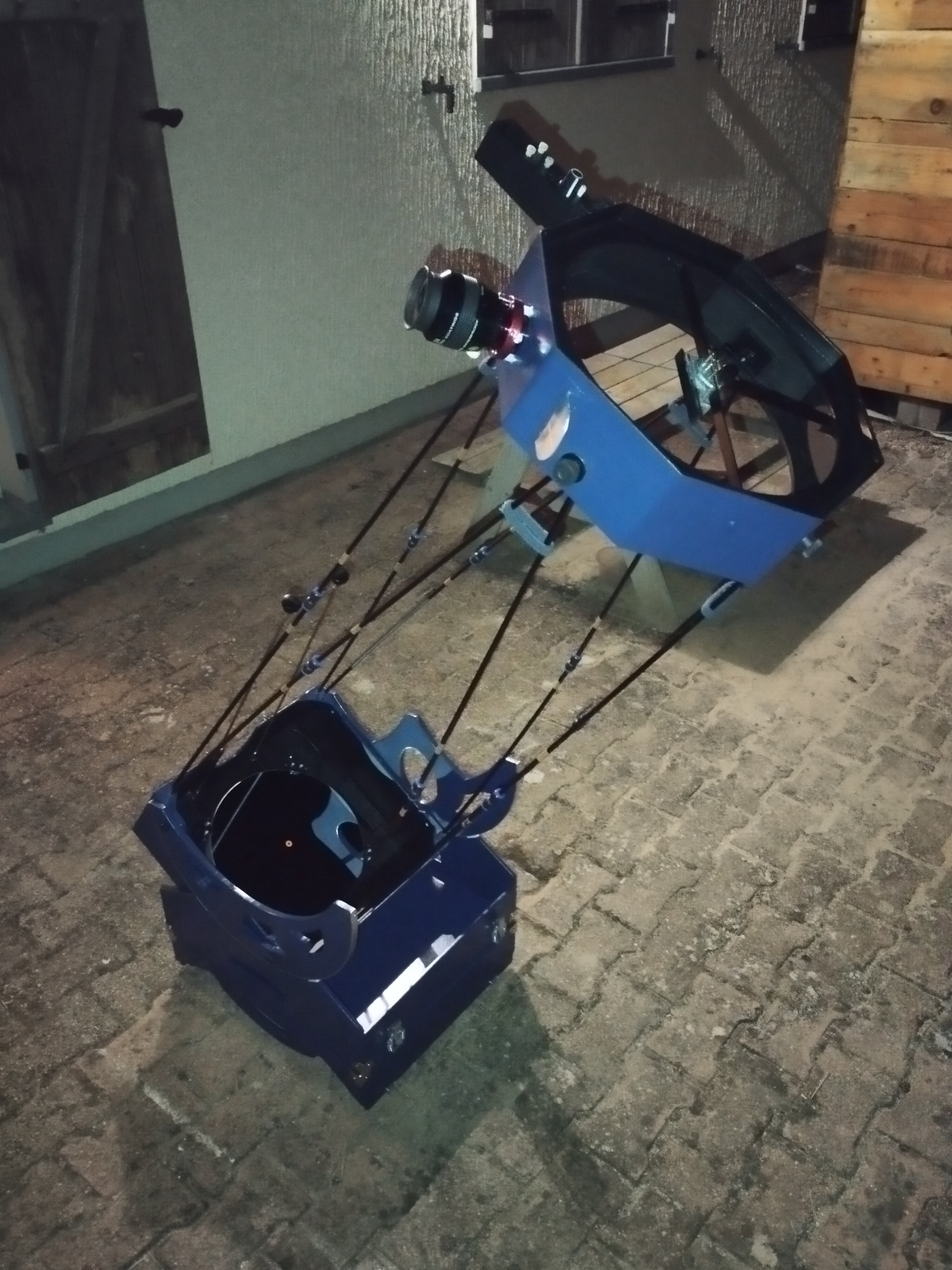

Le grand soir est enfin arrivé : nous sommes le Dimanche 25 Août, veille de reprise du boulot, et j'ai attendu toute la journée avec un mélange d'impatience et d'appréhension que la nuit tombe.
À partir de 22h, le télescope est monté dans le salon et tandis que les premières étoiles apparaissent je fait de mon mieux pour réaliser ma première vraie collimation. Pour le secondaire c'est un jeu d'enfant, aucun jeu dans les vis et un glissement d'une douceur extrême. Pour le primaire, c'est à peine plus compliqué, si ce n'est que les manoeuvres des vis ne provoquent pas toujours un déplacement immédiat du miroir (probablement les vis nylon qui arrochent sur la tranche et que je devrais adoucir un peu ? J'ai bien laissé assez de jeu).
Une fois la collimation réalisée, direction la terrasse. Le tout est porté à bout de bras avec une facilité déconcertante :) .
Y'a plus qu'à attendre le lever de la Lune (pas avant minuit pour qu'elle dépasse les arbres) pour les premiers photons et normalement une image floue (car les tubes sont en principe trop longs).

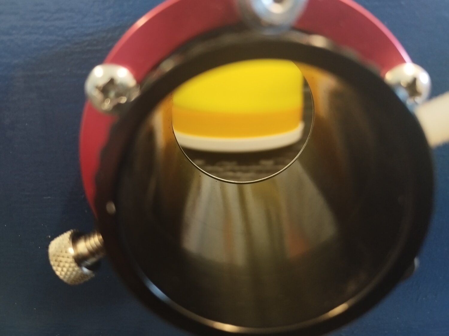

Ah et puis zut je tente quand même de zieuter dedans. Je place le 24 mm et rentre le PO à fond. Et là quelle surprise ! Y'a bien des étoiles, et presque nettes ! J'y crois à peine, ça y est j'observe enfin dans mon premier télescope :laughing-smiley-012!
Tant que j'y suis, je vise la brillante Véga juste au dessus et fini par tomber dessus assez vite. L'occasion de régler précisément le quickfinder ;) . Je vois de belles aigrettes autour de l'étoile.
Le chercheur étant réglé et l'observation possible, je ne tarde pas à voir ce que ça donne sur quelques objets stars faciles à pointer : d'abord M71 (Whaou ça change des jumelles !), puis M27 : sa forme est tout de suite évidente et même si l'image n'est pas parfaite punaise ça pète ! C'est l'occasion de tester le passe-filtre : une fois l'UHC devant, le ciel devient bien noir et les étoiles se font fort discrètes, laissant la nébuleuse au devant de la scène. Extra ! Et quel plaisir de faire glisser cet accessoire, pour comparer avec et sans filtre en un clin d'oeil, avec le petit "clic" de la bille qui assure que le filtre est bien en face 🥰...

PS : as-tu un filtre OIII ? Tu verras, sur les nébuleuses qui y répondent (presque toutes, en fait), l'UHC en comparaison c'est de la petite bière.
Merci Vesper !!
il y a 11 minutes, Vesper a dit :
je n'ai pour le moment que l'UHC mais l'OIII arrivera sans doute d'ici la fin d'année, et son emplacement est d'ores et déjà réservé sur le passe-filtres ;)
Bravo @joker0247, belle réalisation !
Ça fait plus de quinze ans que mon strock me ballade, je ne m’en lasse jamais !
Info ; Après avoir longtemps visé au Quickfinder, puis laser+jumelles qui l’avait bien remplacé, je vais tenter le Memstar ces prochains jours !
Bons ciels
super boulot !! il est bien né, maintenant c'est que du bonheur...
 je crois comprendre que tu as du couper les tubes car trop longs, il ne faut pas oublier de remplir les extrémités avec la colle (surtout en haut) sinon tu vas les écraser.
Yannick
Merci Yannick !
Il y a 12 heures, yannick78 a dit :
Pour les tubes j'avais manchonné des tronçons de tube alu pour l'extrémité haute mais je ne savais pas qu'on pouvait le faire en bas, je vais peut être y penser (ne serait ce que pour ajouter un peu de poids ?).

Hello !
Ce matin j'ai pu sortir la bête entre 3h30 et 6h30 pour une séance d'observation approfondie de Jupiter. Des visions à 270x superbes, quand le vent et la turbulence le permettaient 😉👌
Que de détails nouveaux par rapport aux observations à la lunette c'est vraiment génial. J'ai pu assister aux passages des ombres de Io et Europe et au transit de Io, bien que difficile à percevoir au dessus des bandes.
Cependant j'ai rencontré quelques menus problèmes avec la collimation :
Lorsque je la réalise avec le tube à la verticale aucun problème : la vis de gauche provoque un déplacement quasi vertical du reflet du cheshire, et celle de droite un déplacement quasi horizontal, de manière assez fluide et continue.
En revanche si j'incline le tube à environ 45°, alors les deux vis provoquent un déplacement dans la même direction, et parfois même aucun déplacement.
Quelqu'un aurait une idée du souci ?
J'ai vérifié au niveau des triangles tout va bien, j'ai laissé un peu plus de 0,5mm de jeu entre le miroir et les vis nylon et je peux incliner le miroir à la main ou le tourner sans forcer. J'ai même adouci les extrémités des vis en pensant que ça pouvait trop frotter mais pas d'amélioration...
Si vous avez la solution je suis preneur 😊🙏
