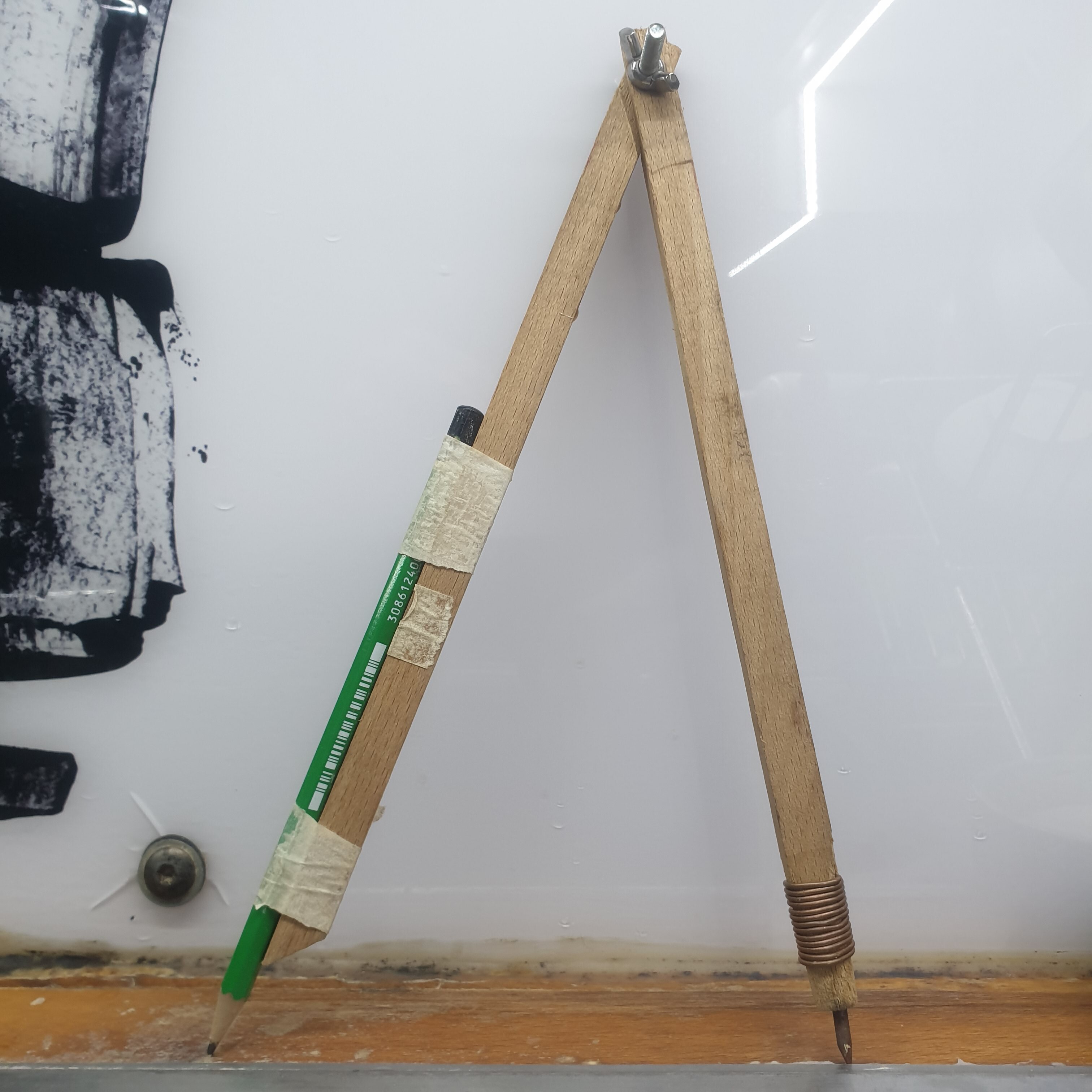

Cool le compas. J'avais fais de même pour tracer les cercles sur mon 300...
Voir davantage
😉👌on dirait ceux des maîtres et maîtresses d'école pour tracer au tableau.
Ben oui parce que mine de rien les compas d'écolier sont trop petits et puis c'est le plaisir de se faire un outil juste pour le Strock 😀

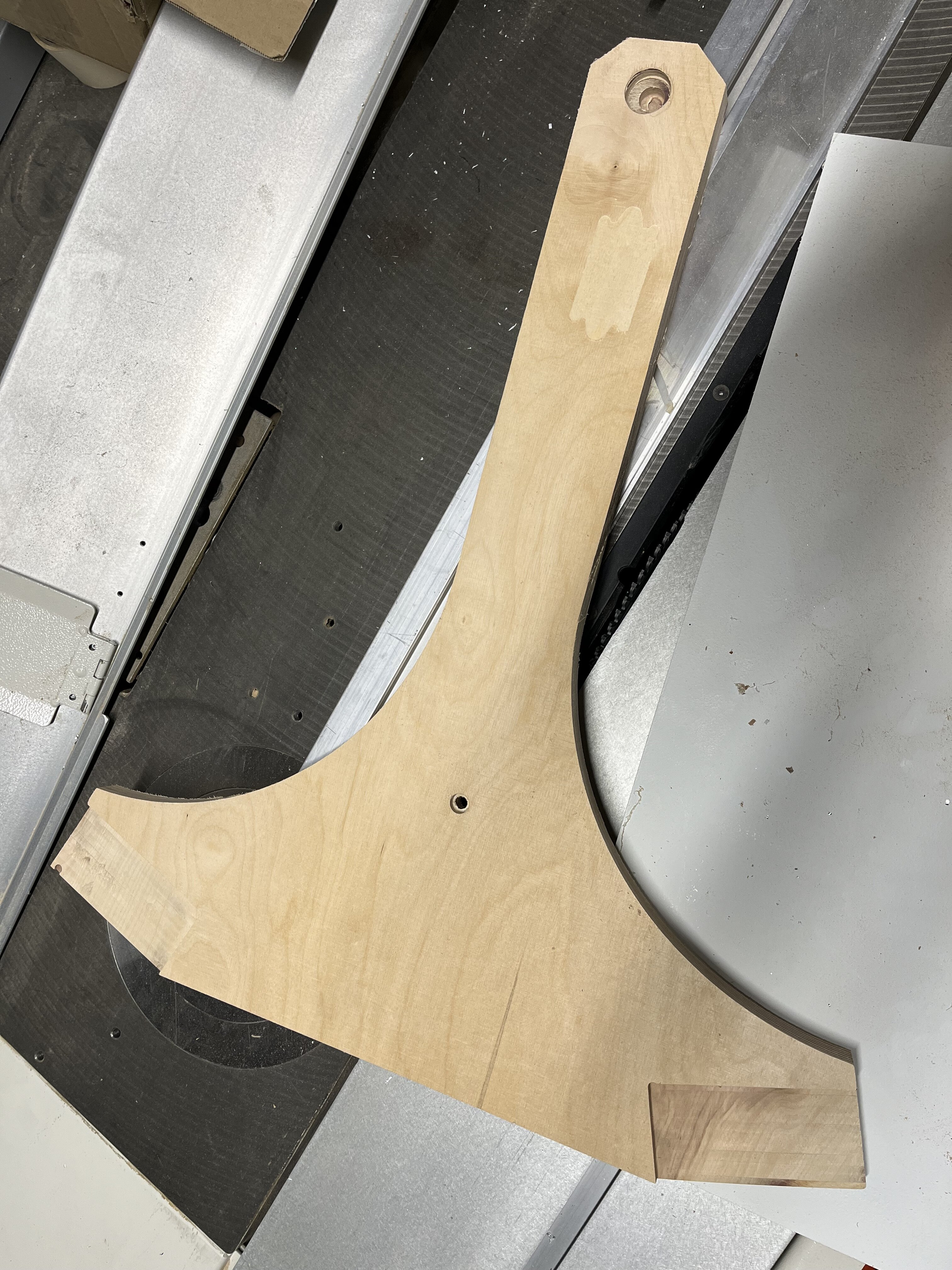

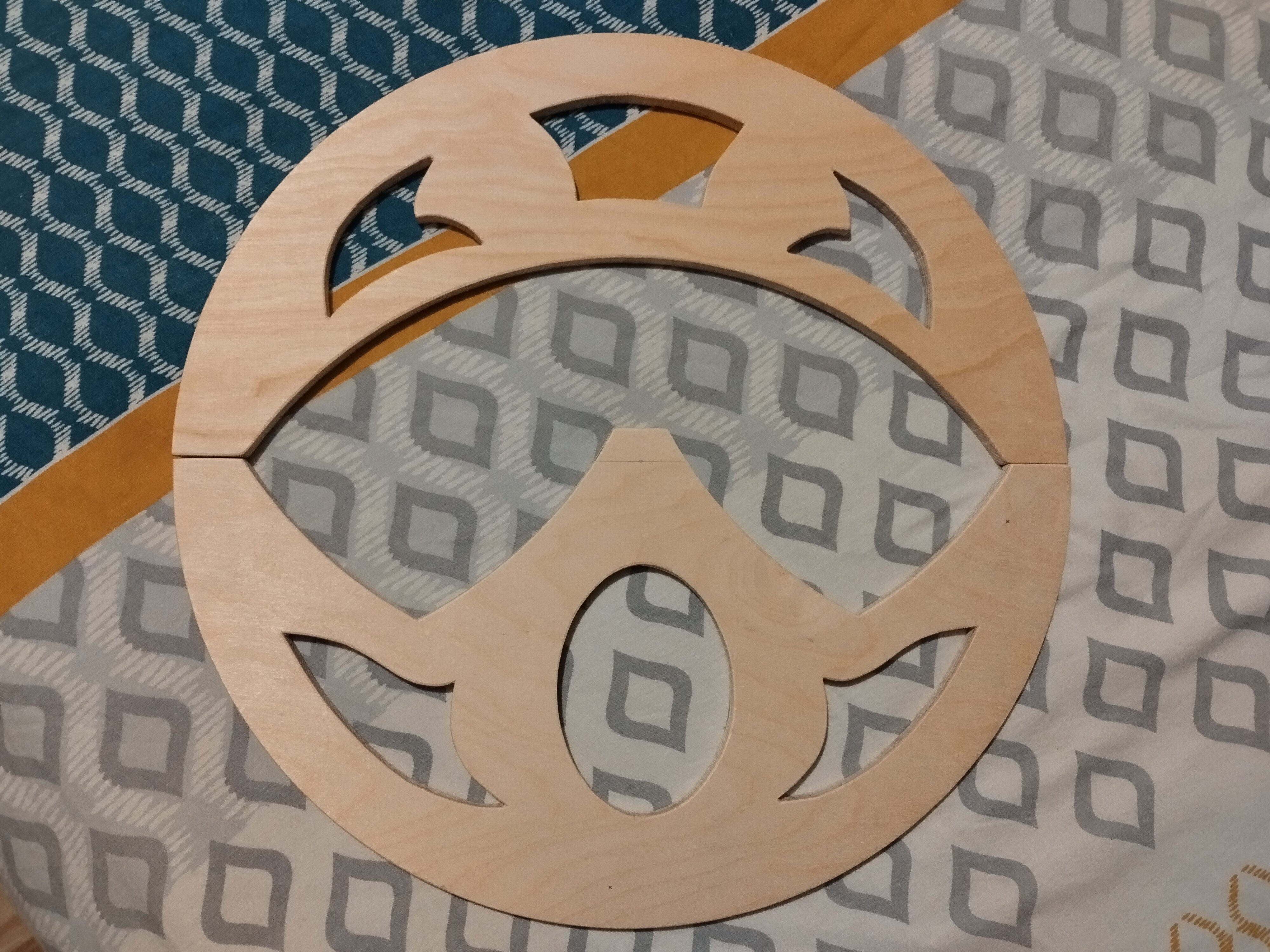

Quelques photos des derniers chantournages...😊
Pfiou ce que c'est crevant de faire tout ça à la main 🥵

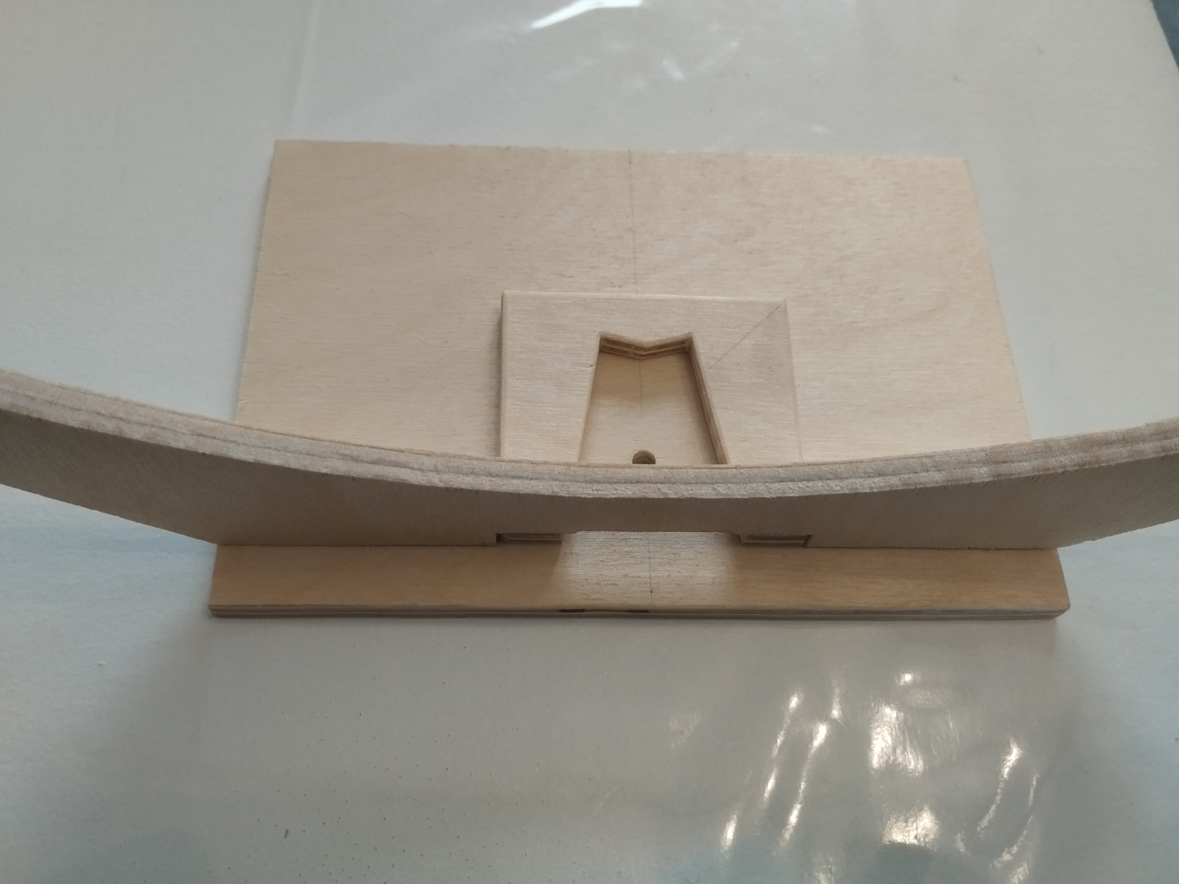

IMG_20231103_154600.thumb.jpg.f763c2247f0b5fd0b97bc0c681d15c5b.jpgIMG_20231103_154608.thumb.jpg.2f536f6aa2829c34d17aa175e52ab518.jpg

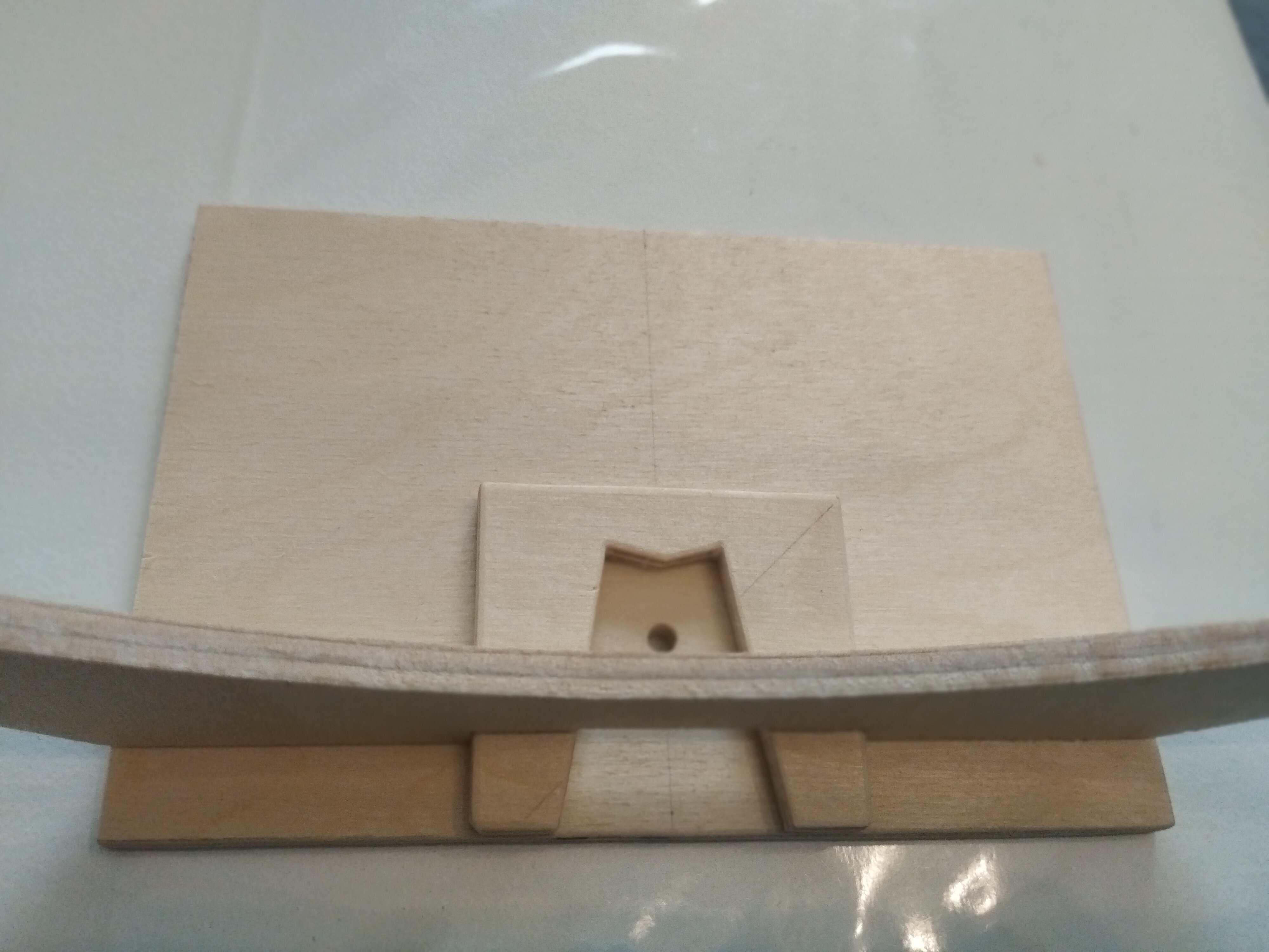

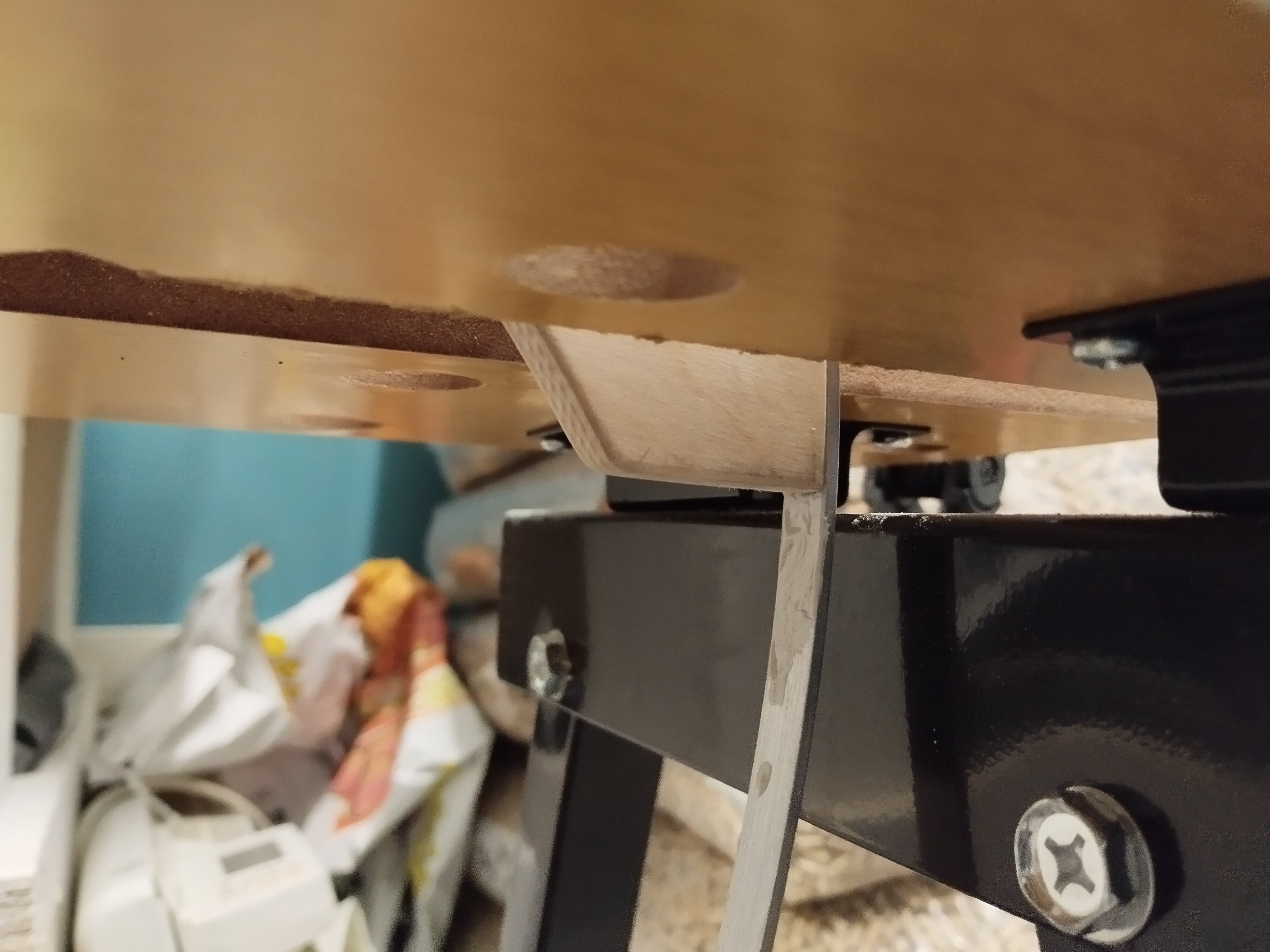

Reste à séparer les haches mais en attendant j'ai un souci comme on peut le voir sur les photos : comme j'ai mal lu les plans j'ai pas capté que l'ouverture sur le socle n'est pas censée être centrée sur la planche, pour se retrouver centrée par rapport à l'ouverture du rocker :boulet:
Du coup y'a un côté aligné et l'autre est décalé 😫.
Trois solutions : je touche à rien et tant pis ce ne sera inesthétique que valise fermée, ou alors j'agrandis l'ouverture du socle pour qu'elle soit aussi large que l'autre et les deux côtés seront alignés, ou dernière solution j'agrandis l'ouverture du rocker pour la centrer sur celle du socle comme c'est sensé être le cas.
Je vous laisse me donner vos avis, en attendant je vais terminer les haches. Je vais encore me créer un muscle avec les derniers coups de scie et reste le fameux plat d'alu à cintrer et coller ( je vais enfin pouvoir entamer mon tube de colle époxy !😄)
Si c'était pour moi je laisserai comme ça. Même si ce n'est pas centré c'est au moins aligné sur une face. Mais je ne pense pas qu'il y ai de problème de résistance en cas d'agrandissement de la lumière. A voir si tu es prêt à y repasser un peu de temps.
En tout cas c'est joli joli.
Bonne suite.
Adrien
Salut Adrien et merci pour ton passage 😊.
J'avoue que ce n'est pas ça qui posera problème pour l'observation mais ça me fait tiquer d'avoir gaffé comme ça, va falloir que je sois plus attentif pour la suite, pour les parties plus délicates et fonctionnelles

  Le 03/11/2023 à 15:25, joker0247 a dit :
Voir davantage
c'est uniquement un défaut cosmétique... donc on s'en fout
Yannick
  Le 04/11/2023 à 09:58, yannick78 a dit :
Yannick
Voir davantage
Dak 😉.

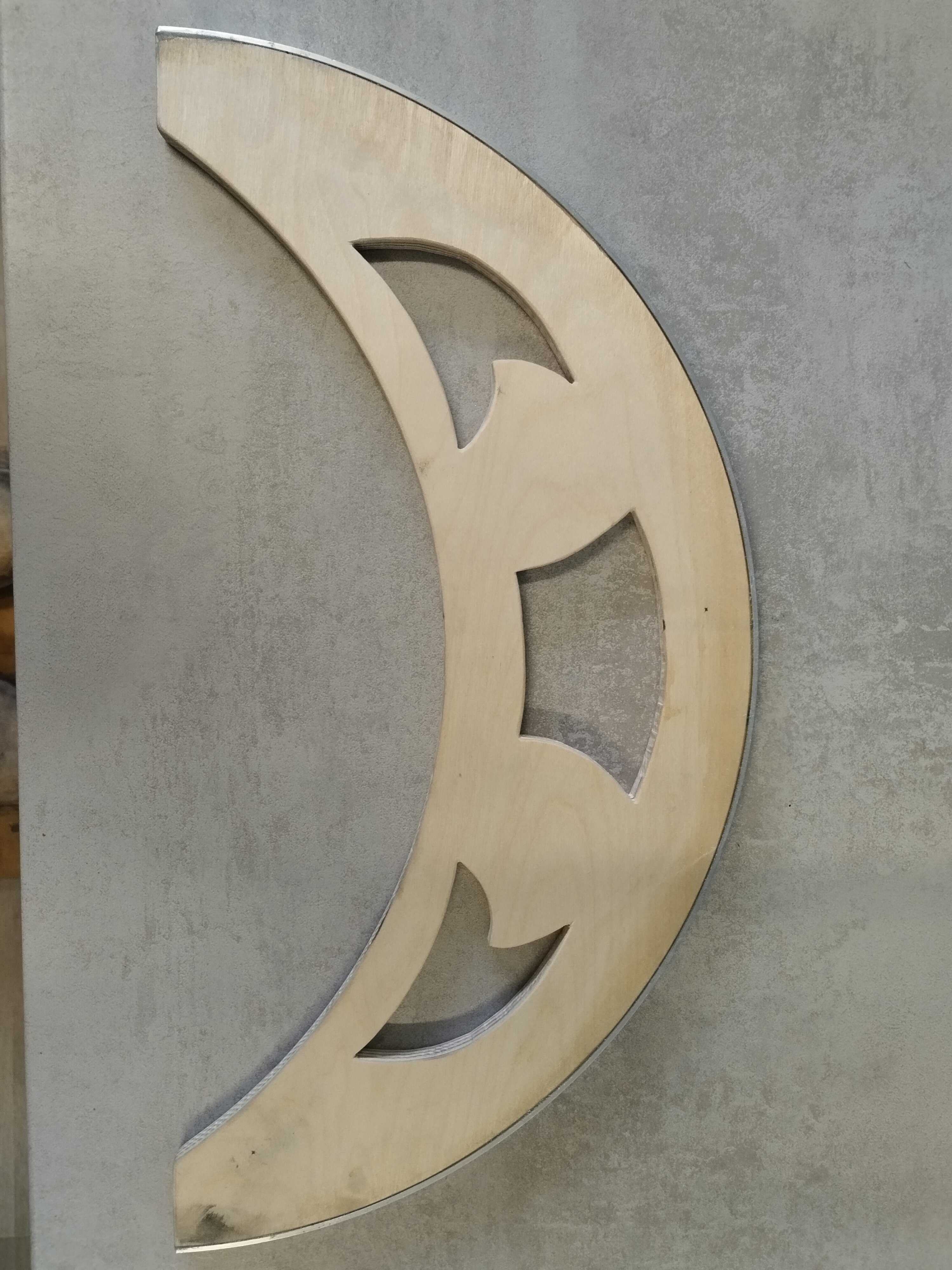

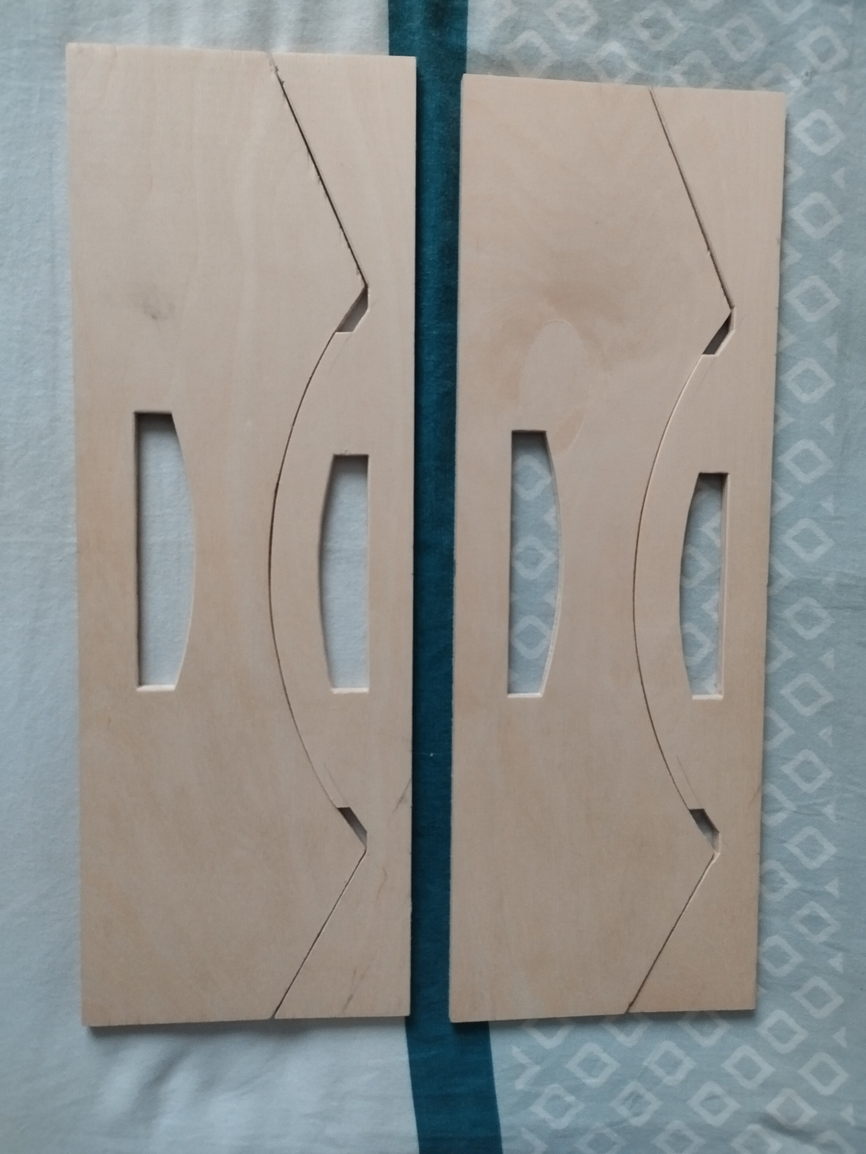

Allez pour la route les haches terminées :
IMG_20231104_172831.thumb.jpg.76e600ff4b4a8eabe6a3800afe0d11f5.jpgIMG_20231104_172739.thumb.jpg.822cac06f911957aa4cf4fa05e4f6585.jpg
Plus qu'à coller l'alu demain ( je redoute un peu cette étape mais faudra bien y passer), en attendant repos et bonne soirée 🙂

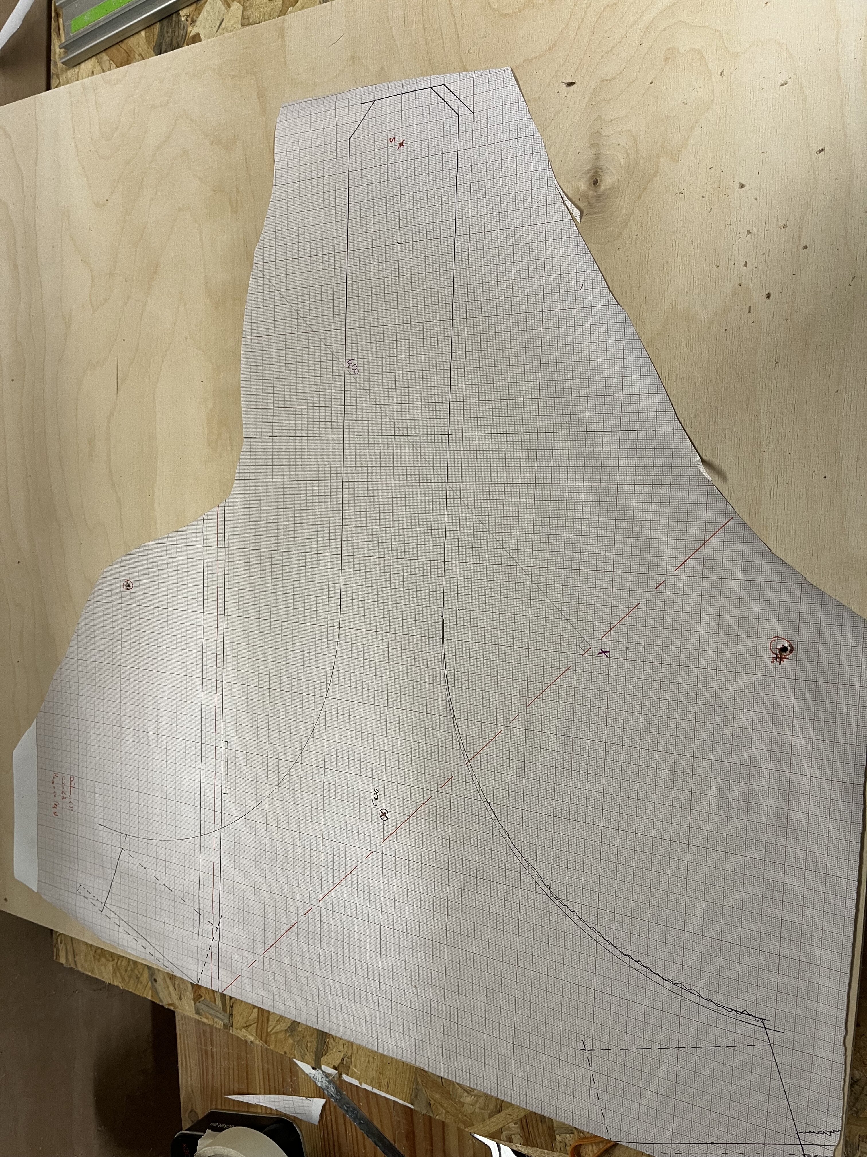

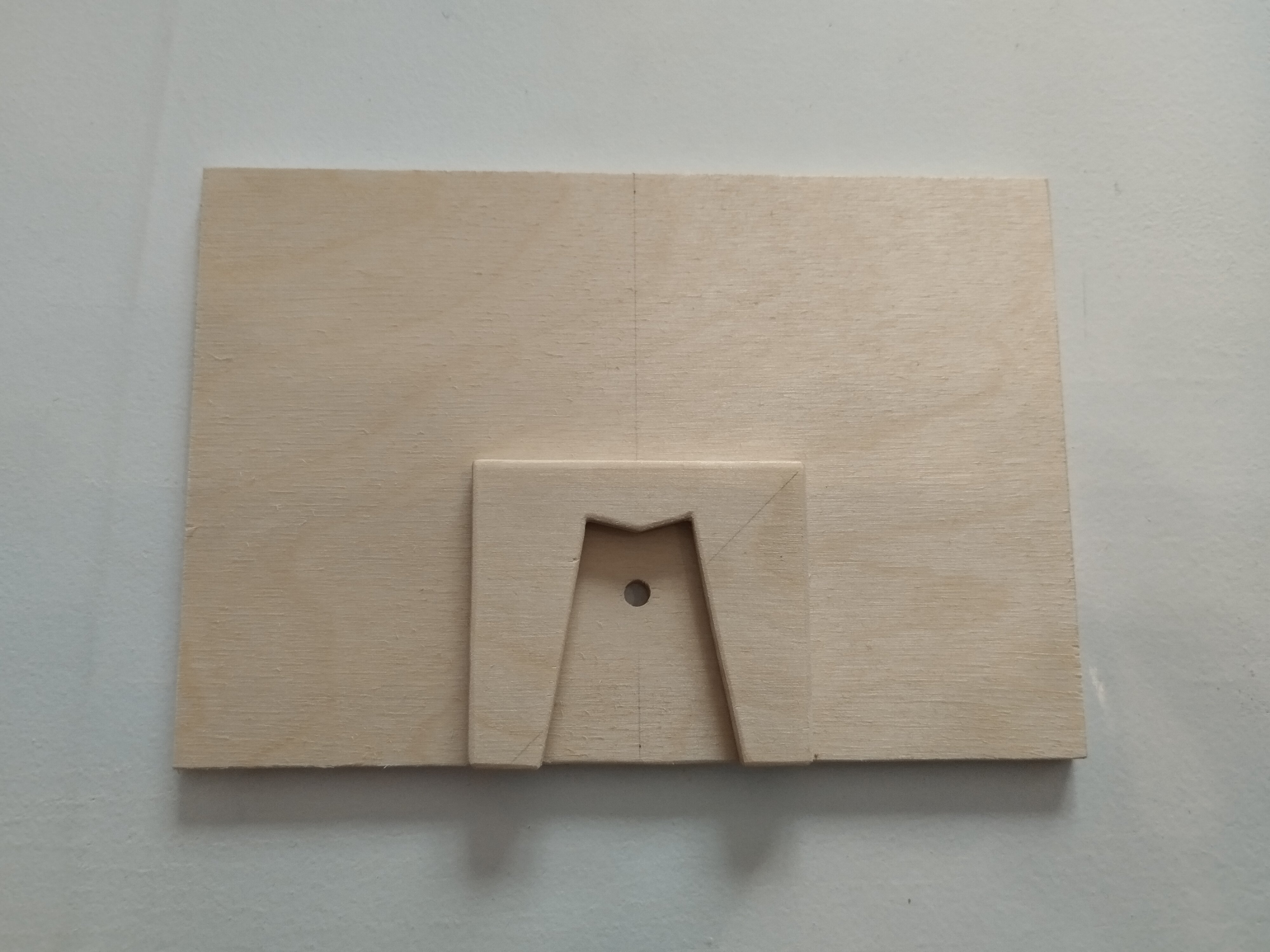

Tiens à propos de gabarits : j’ai une pièce avec pas mal de découpes à faire : j’ai fait le tracé sur papier millimétré, et collé sur au stick uhu sur le contre plaqué : facile pour les découpes et percages!
j’avais fait pareil pour les pièces à faire en plusieurs exemplaires ( triangles de barillet en carbone…)

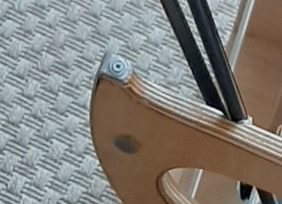

Bon voilà une de faite, plus qu'à attendre que ça sèche 😙.

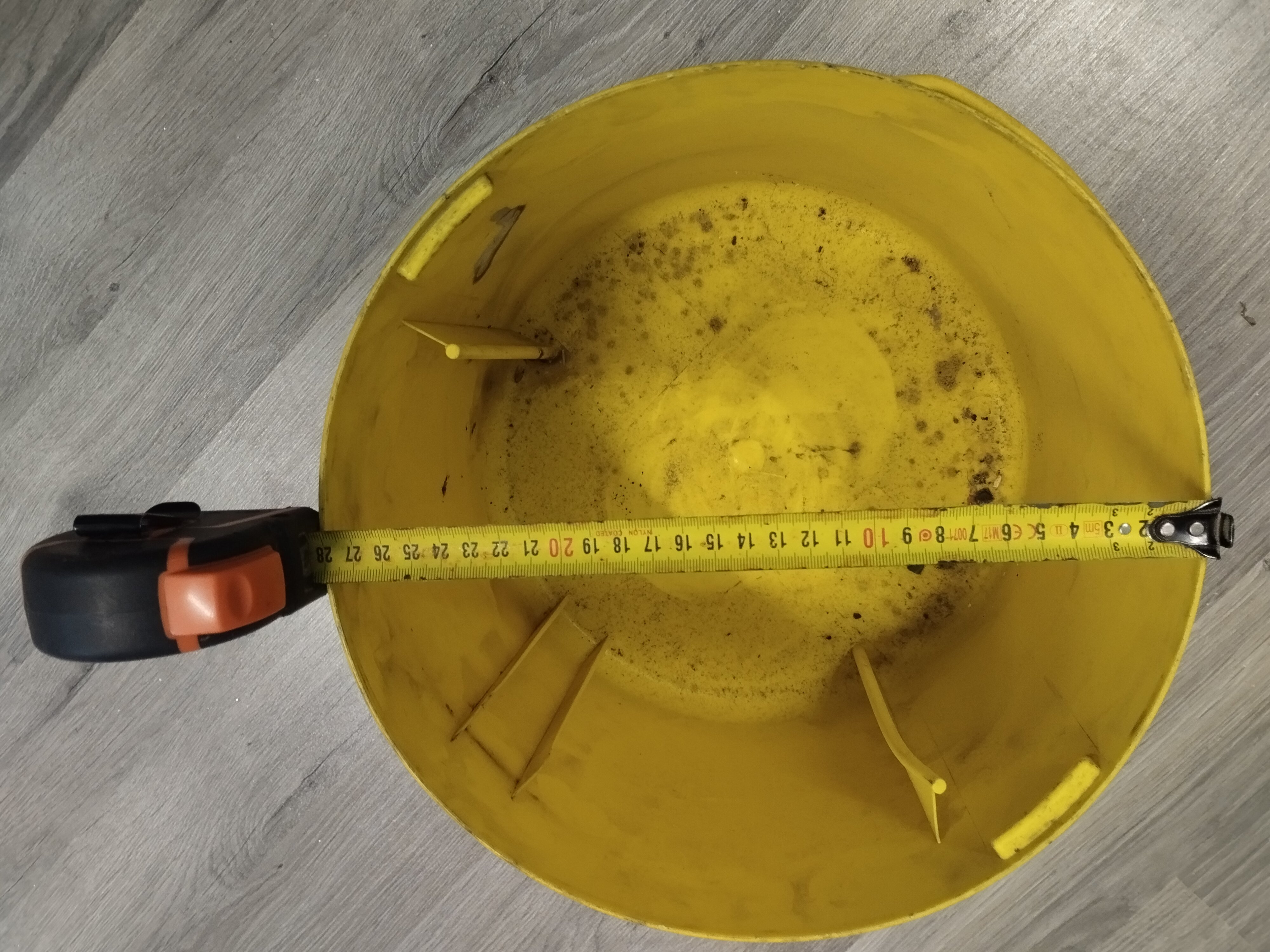

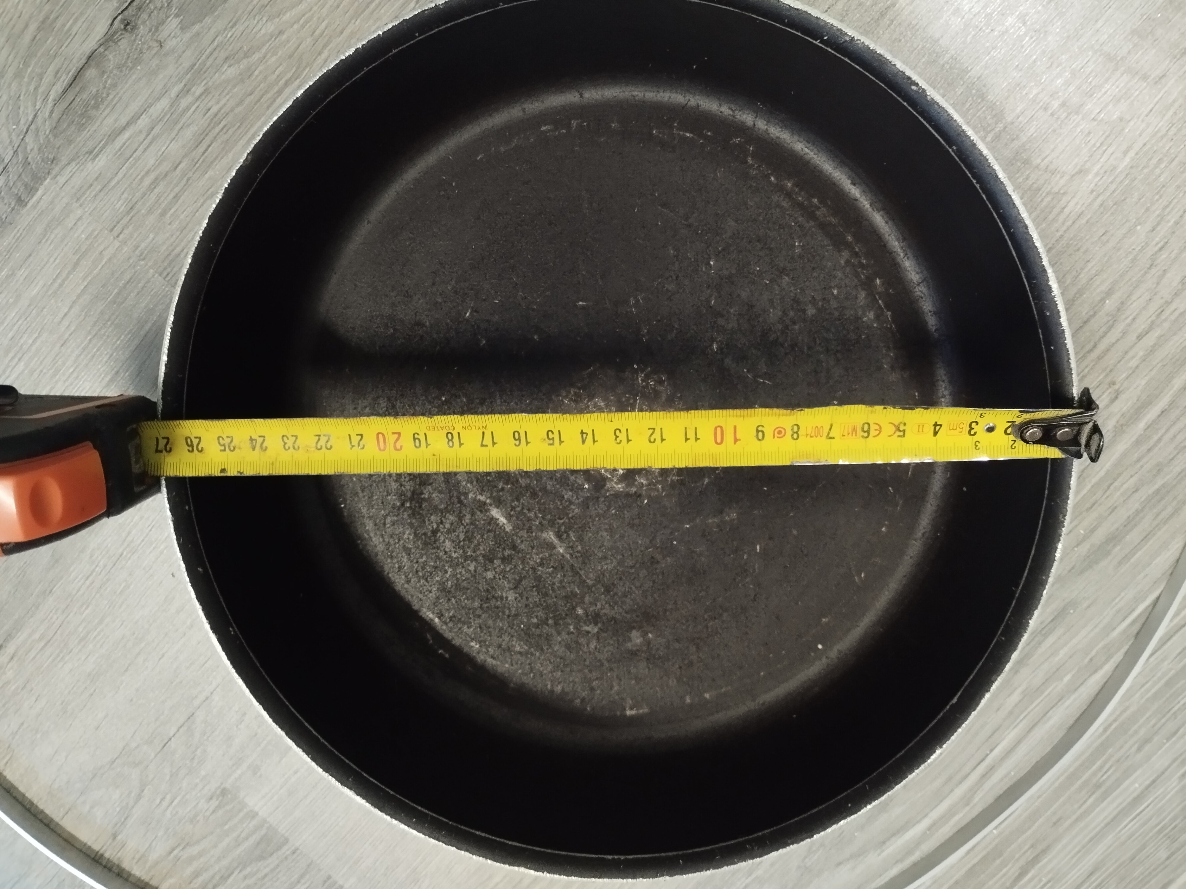

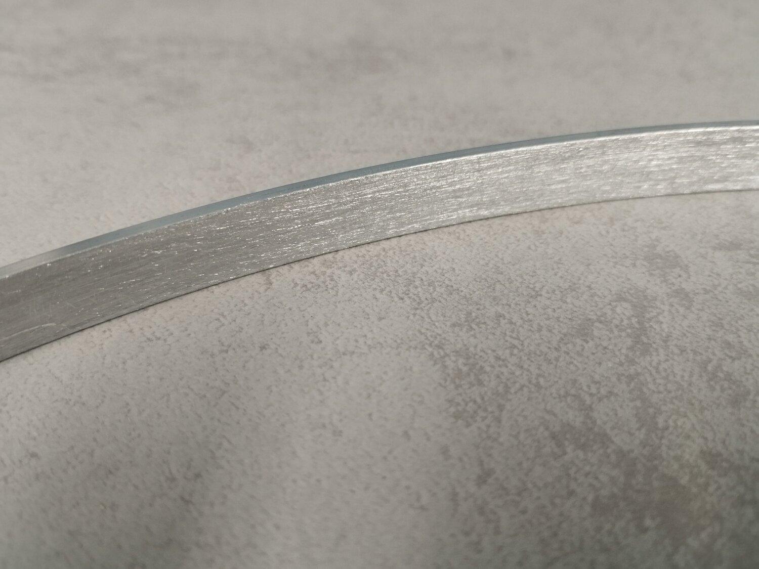

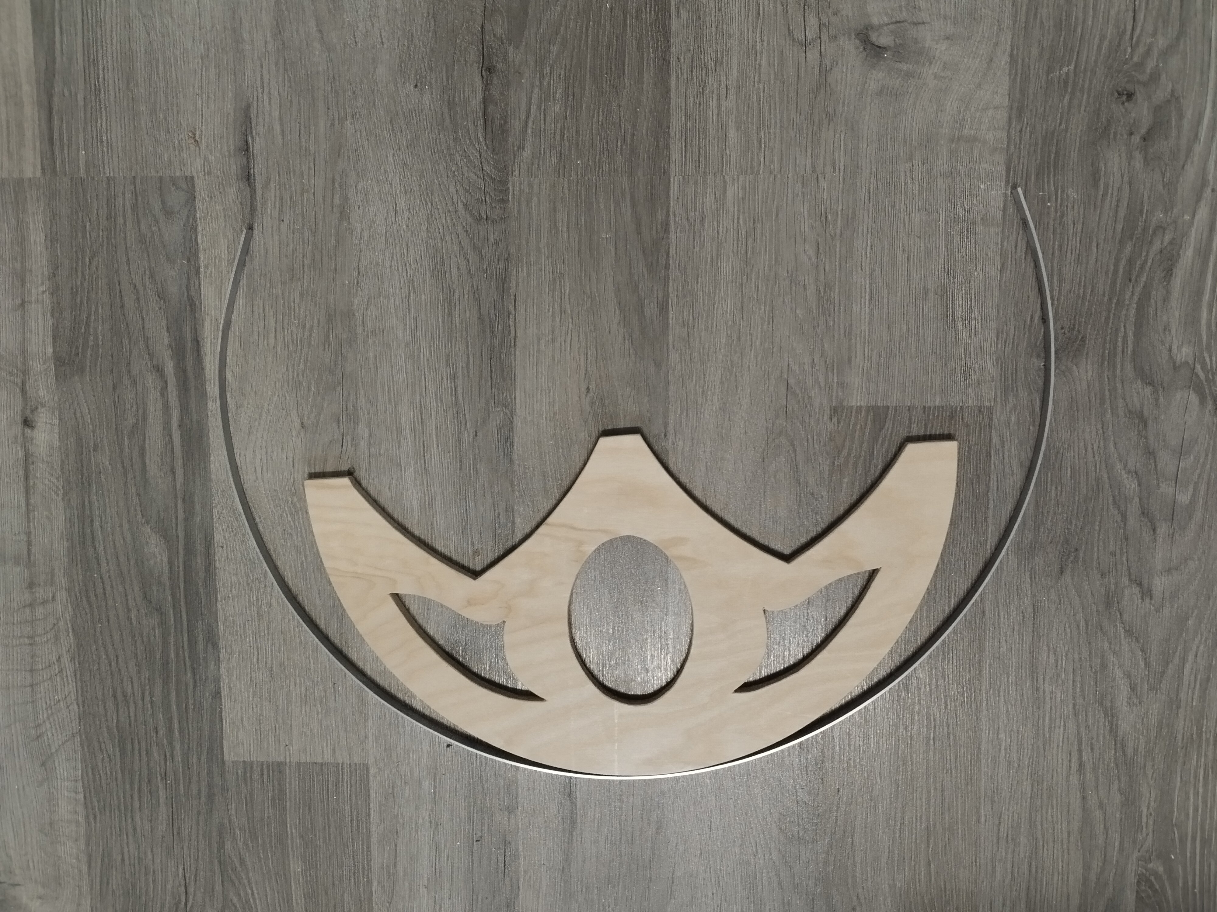

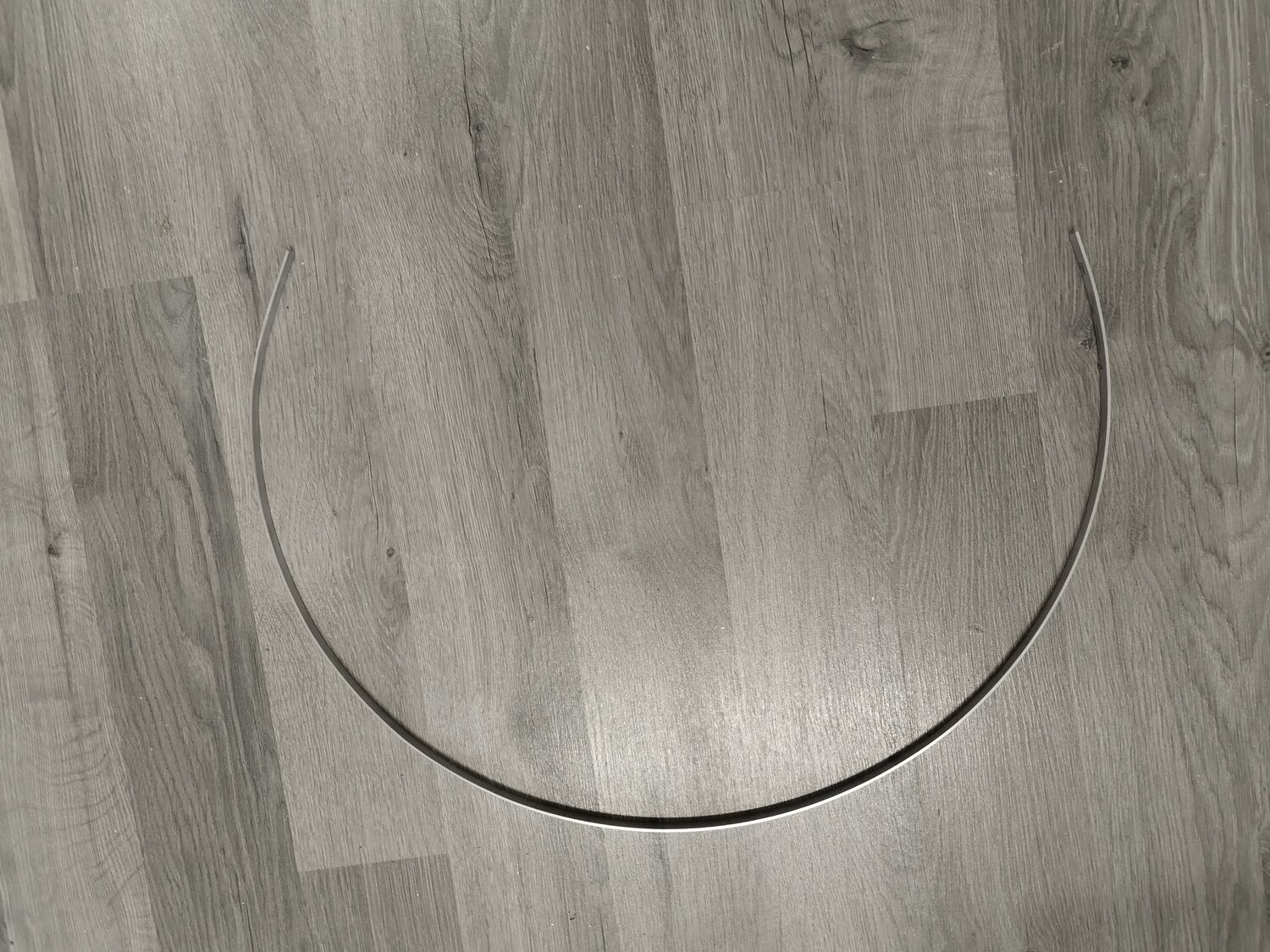

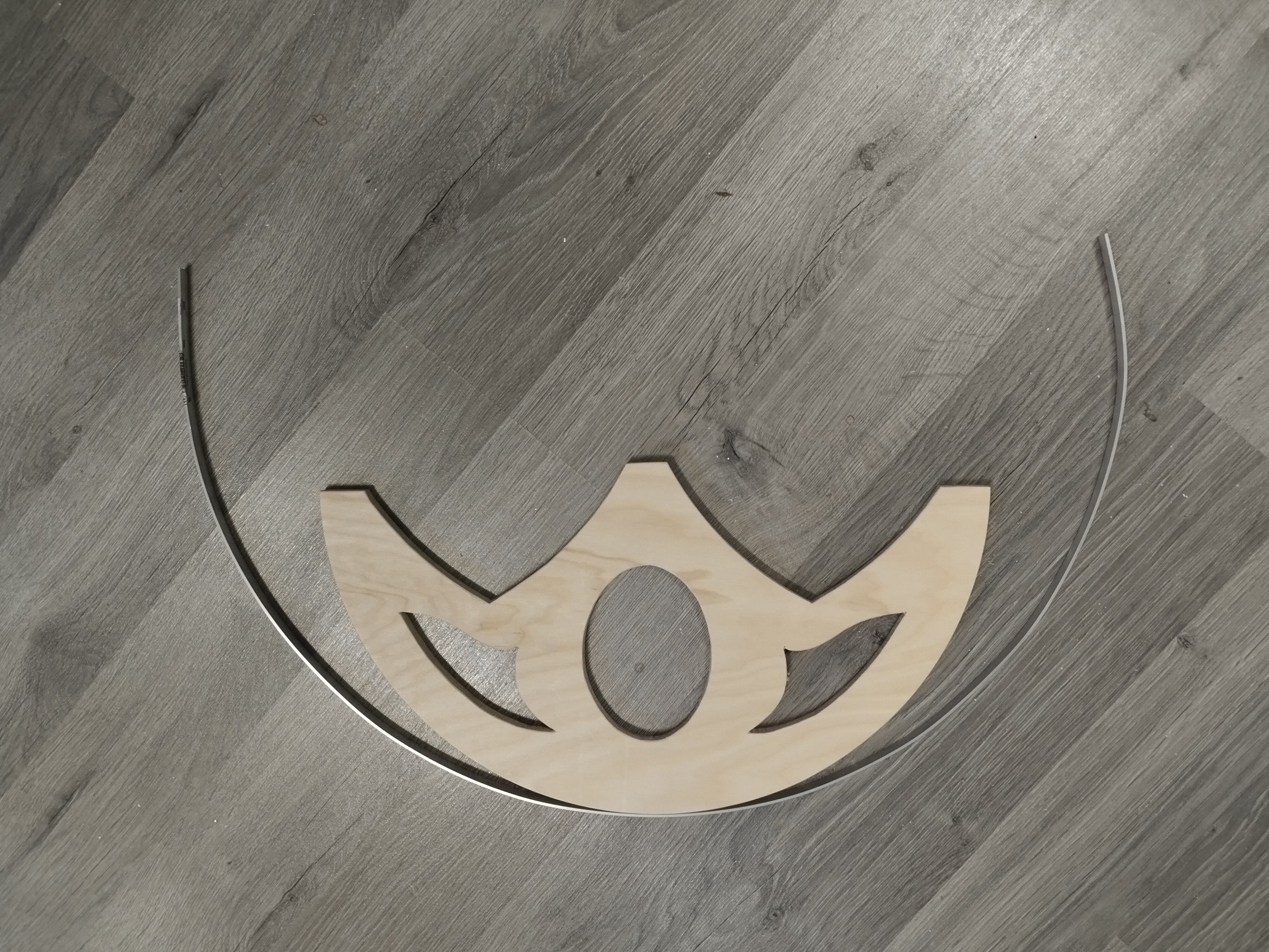

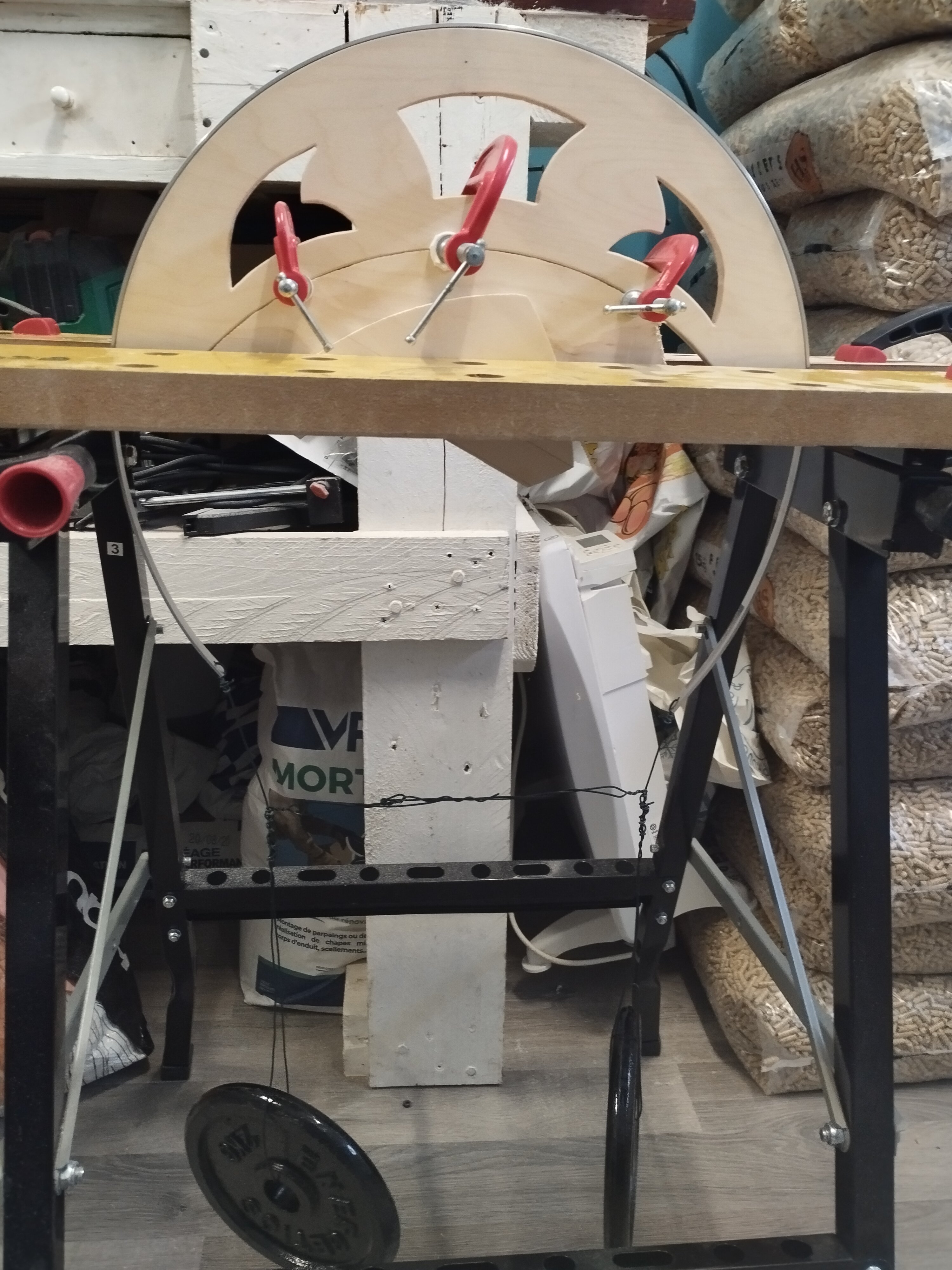

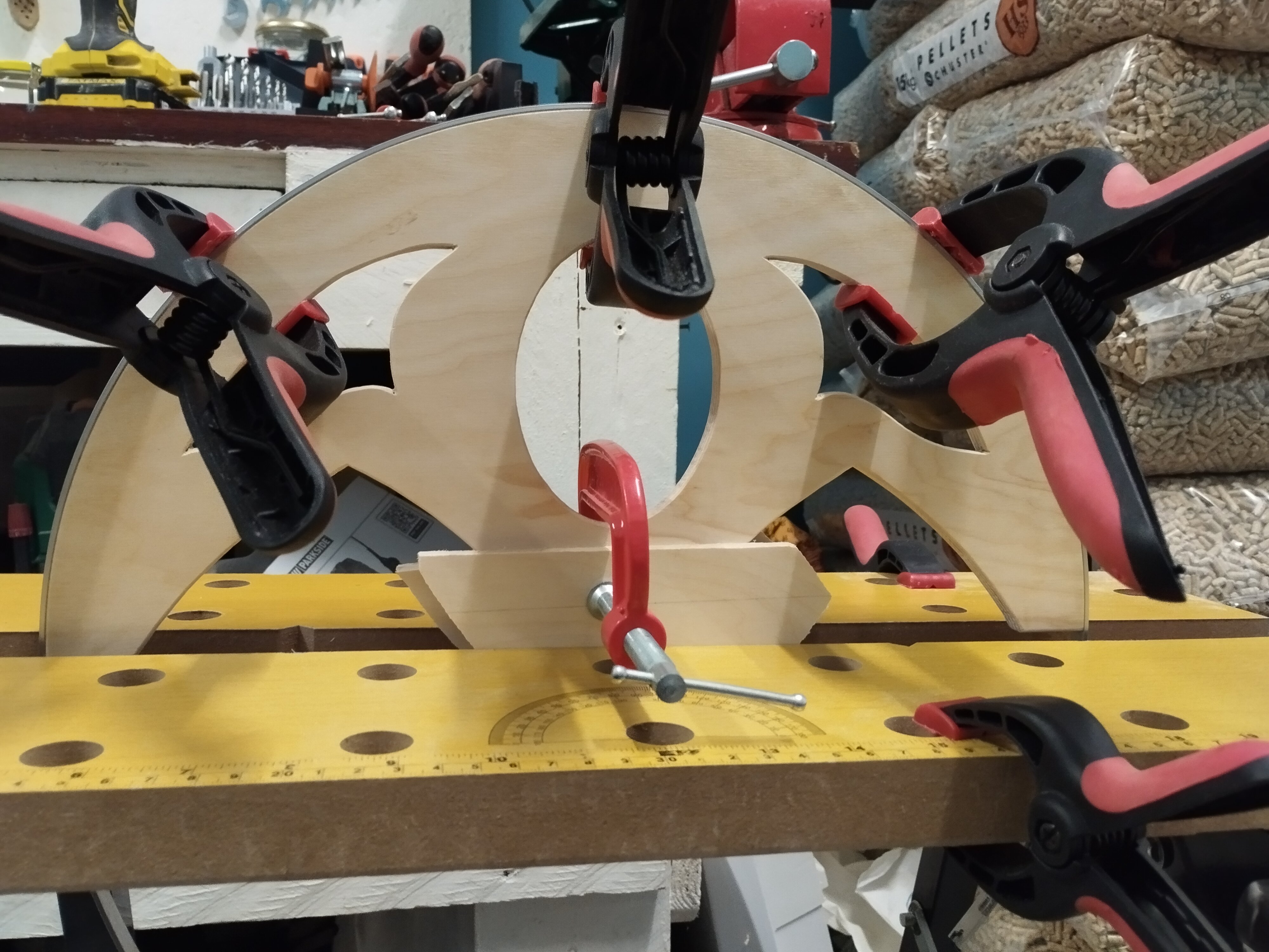

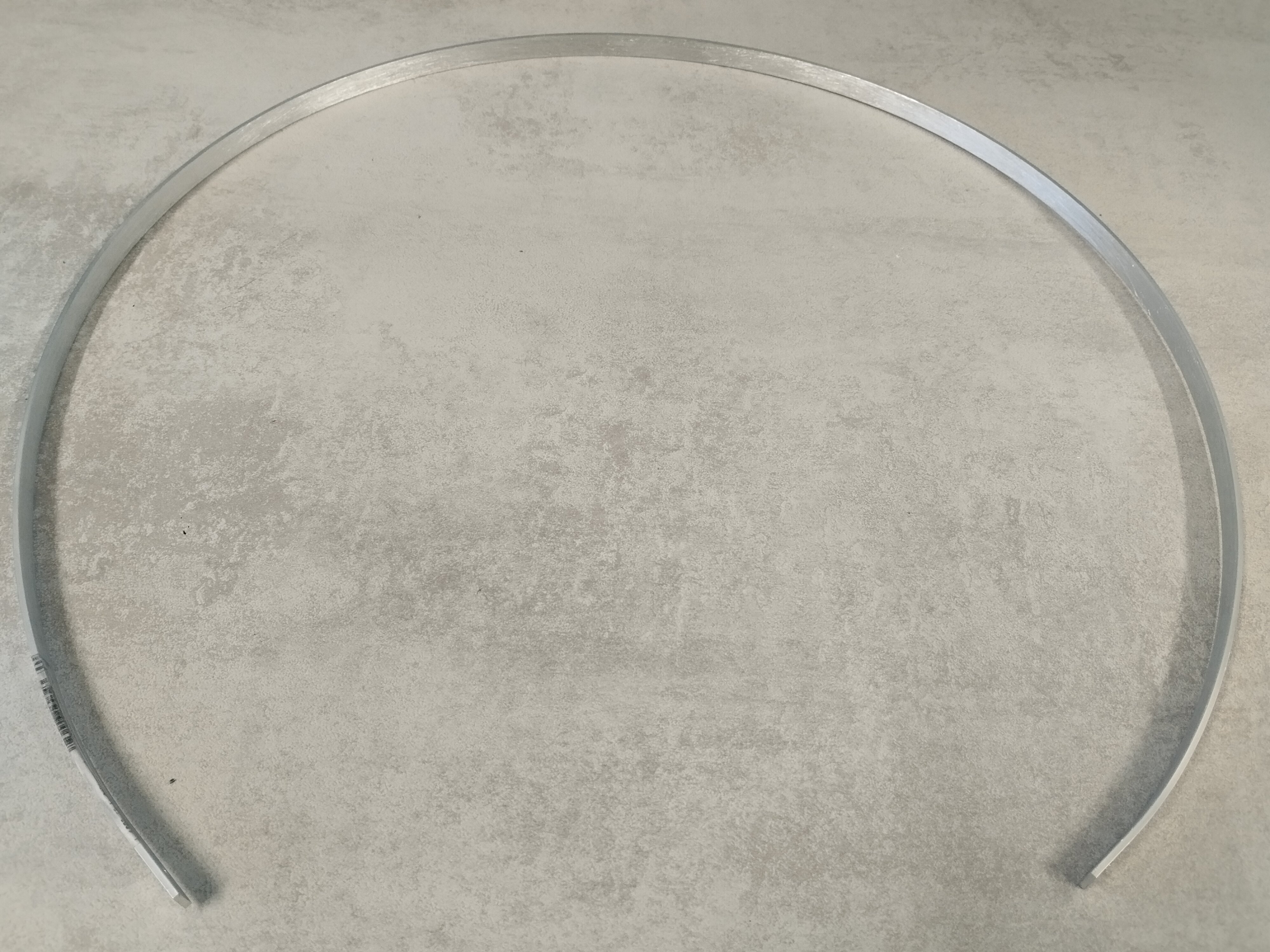

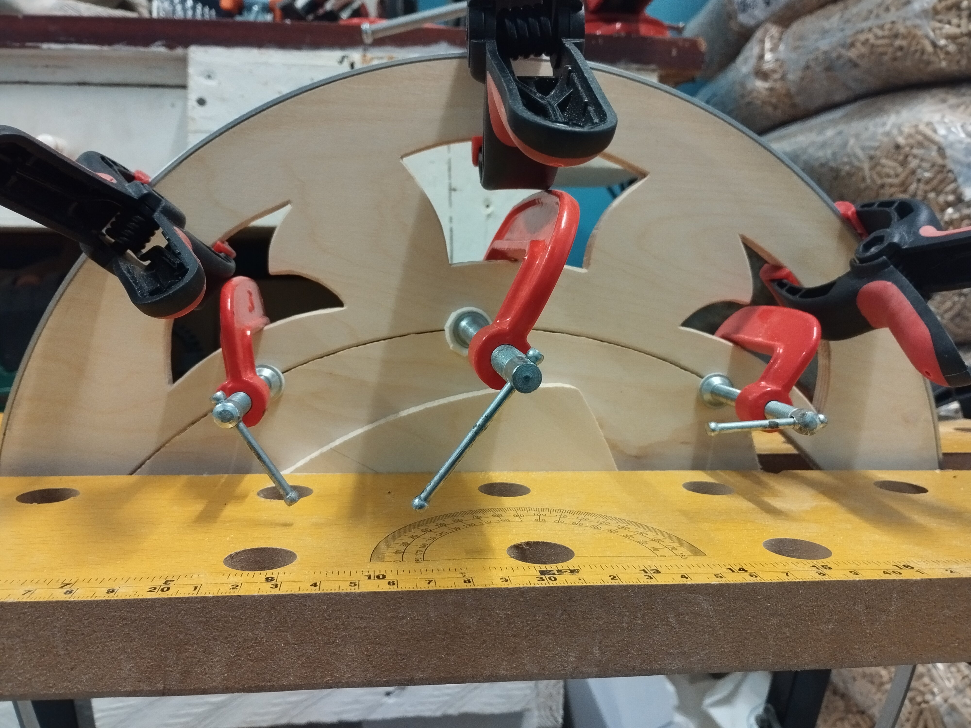

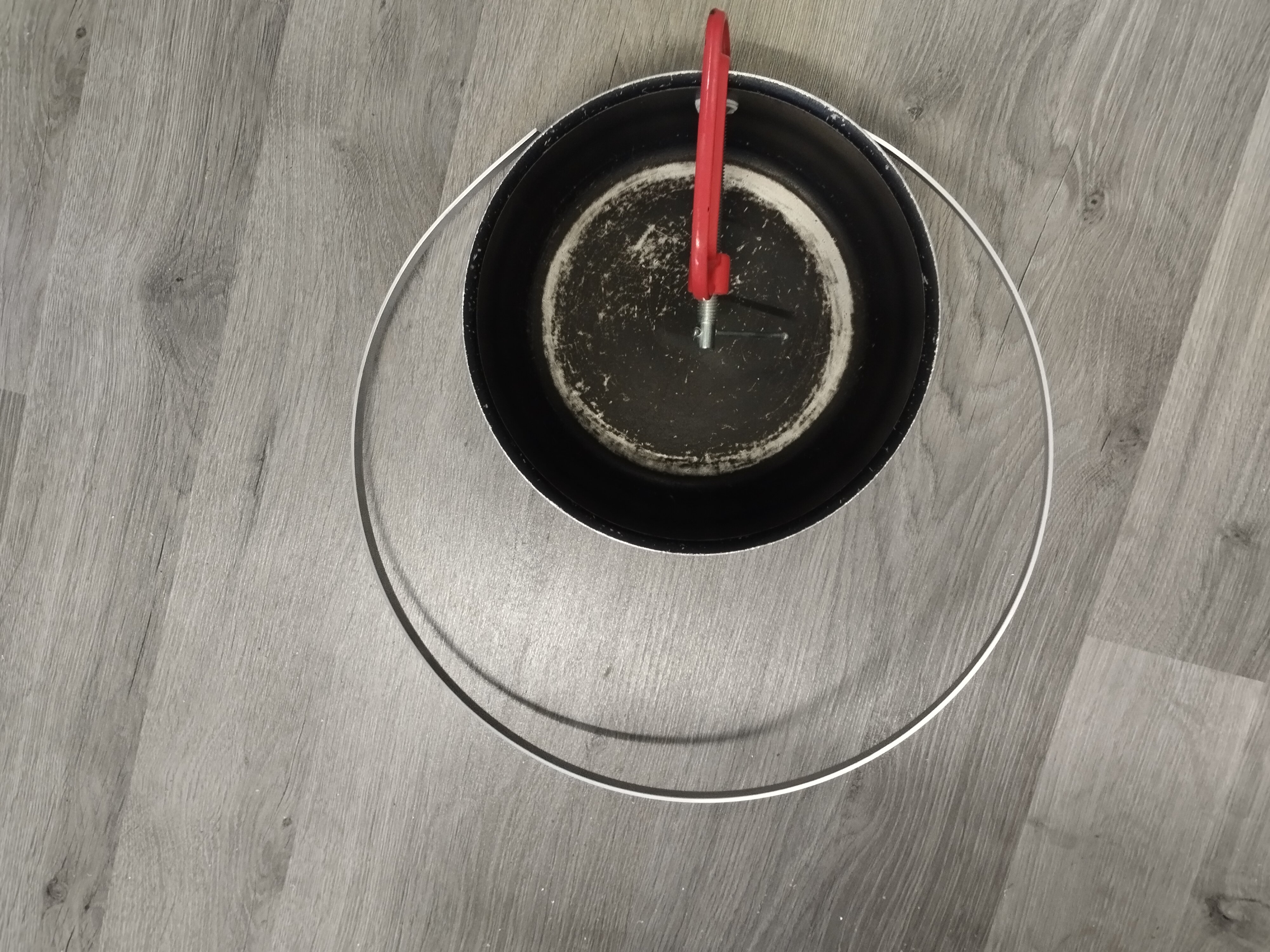

Le plat d'alu une fois cintré :

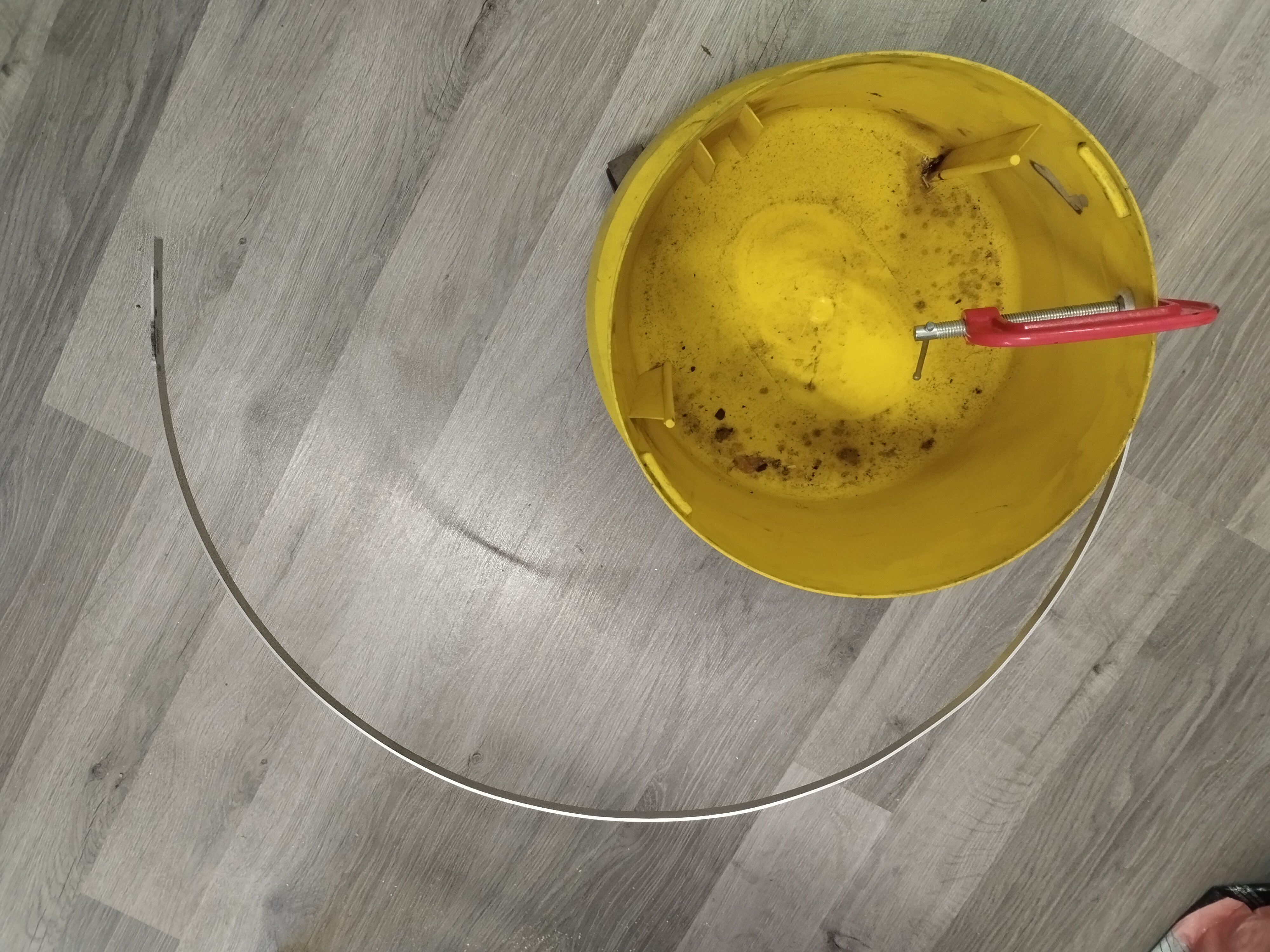

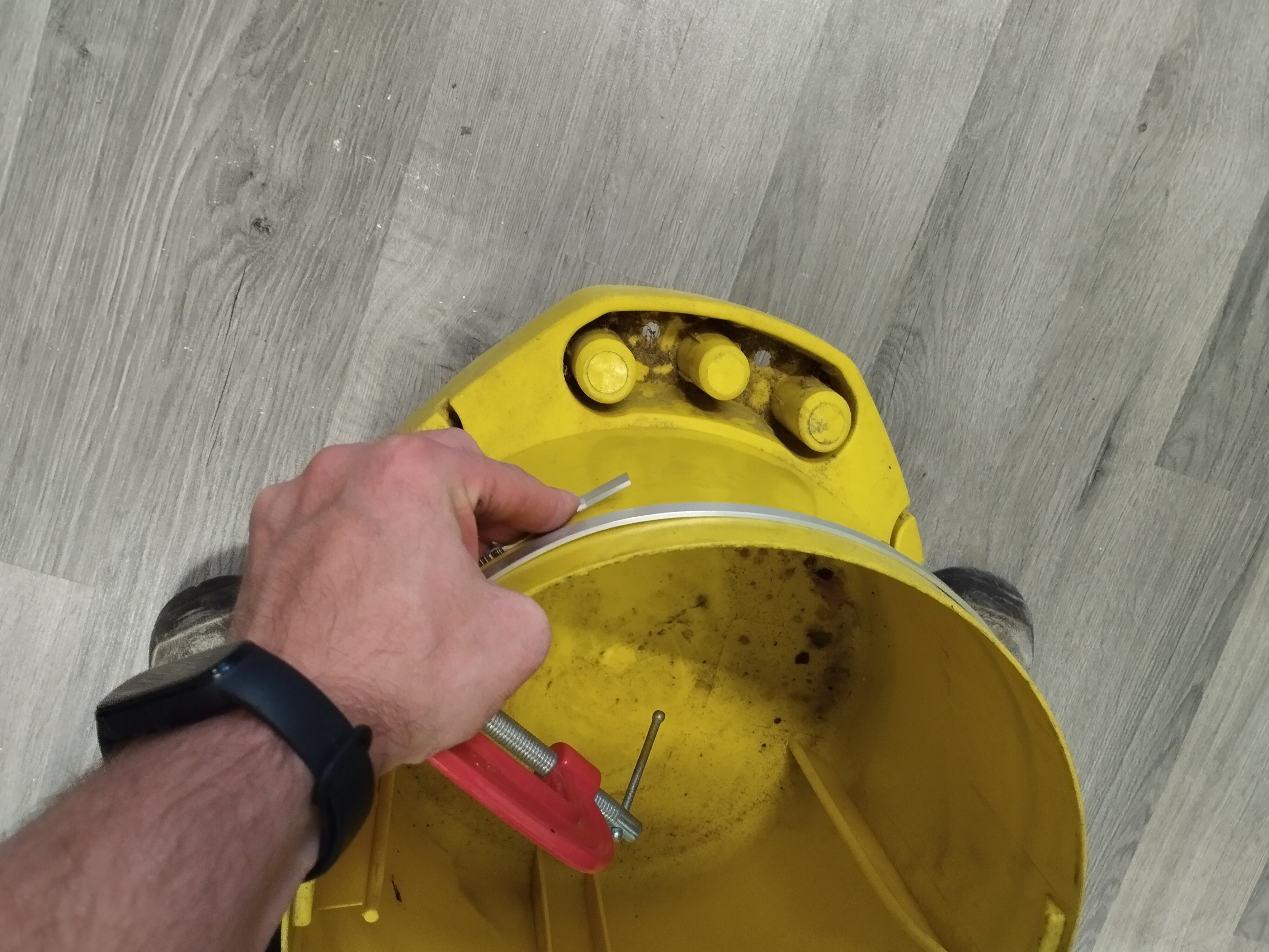

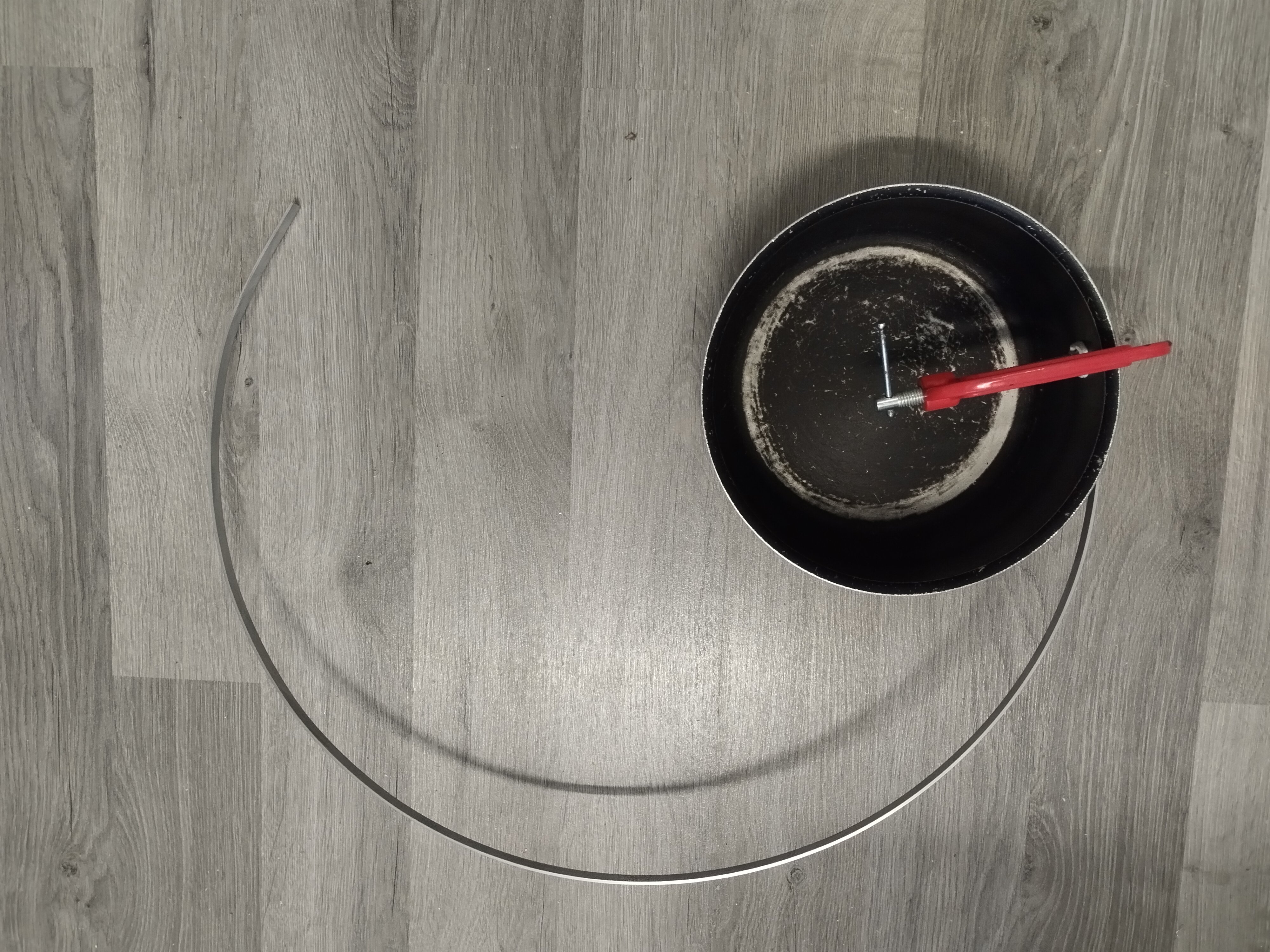

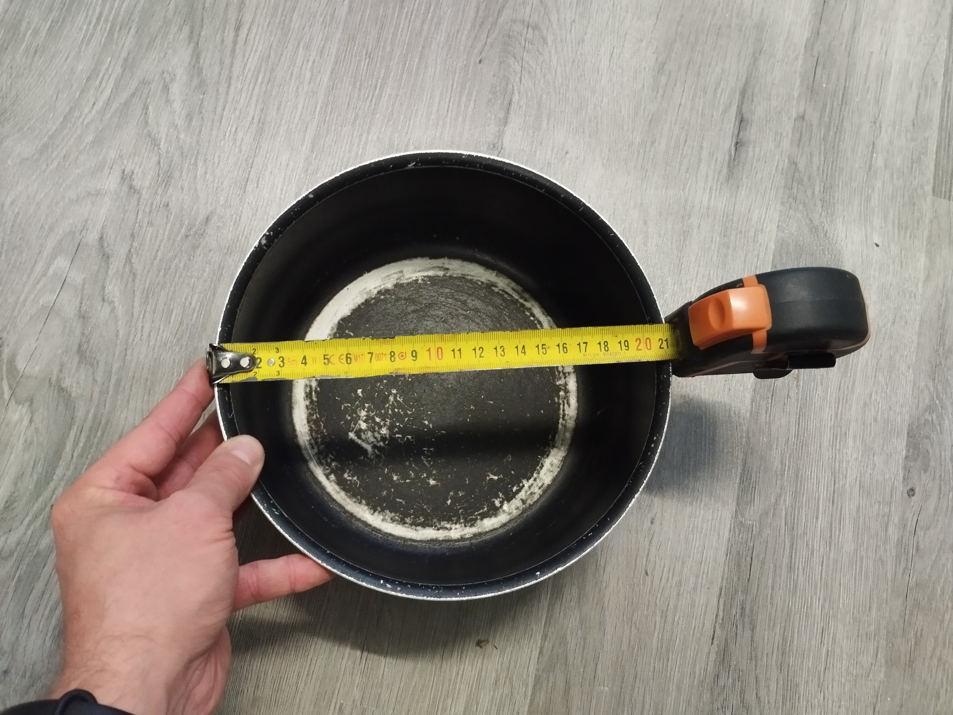

J'ai commencé sur ce que j'avais de plus gros, le réservoir de l'aspirateur 😄. Puis seconde passe sur ma plus grosse casserole. Elle devait être un poil trop petite le cintrage est un chouia trop fort ça ne touche pas partout parfaitement à blanc...

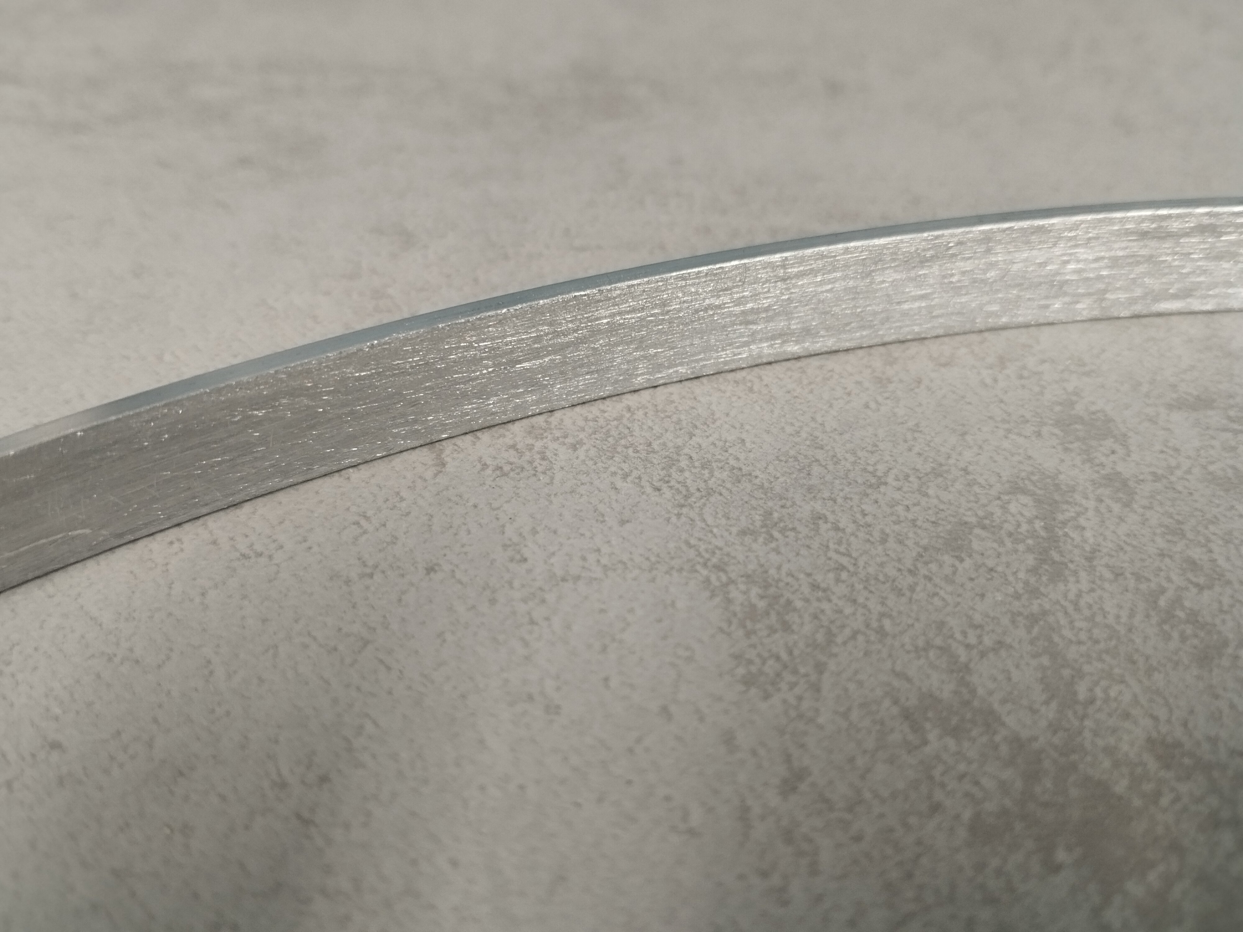

Puis l'alu est rayé au grain 60 et dégraissé à l'acétone :

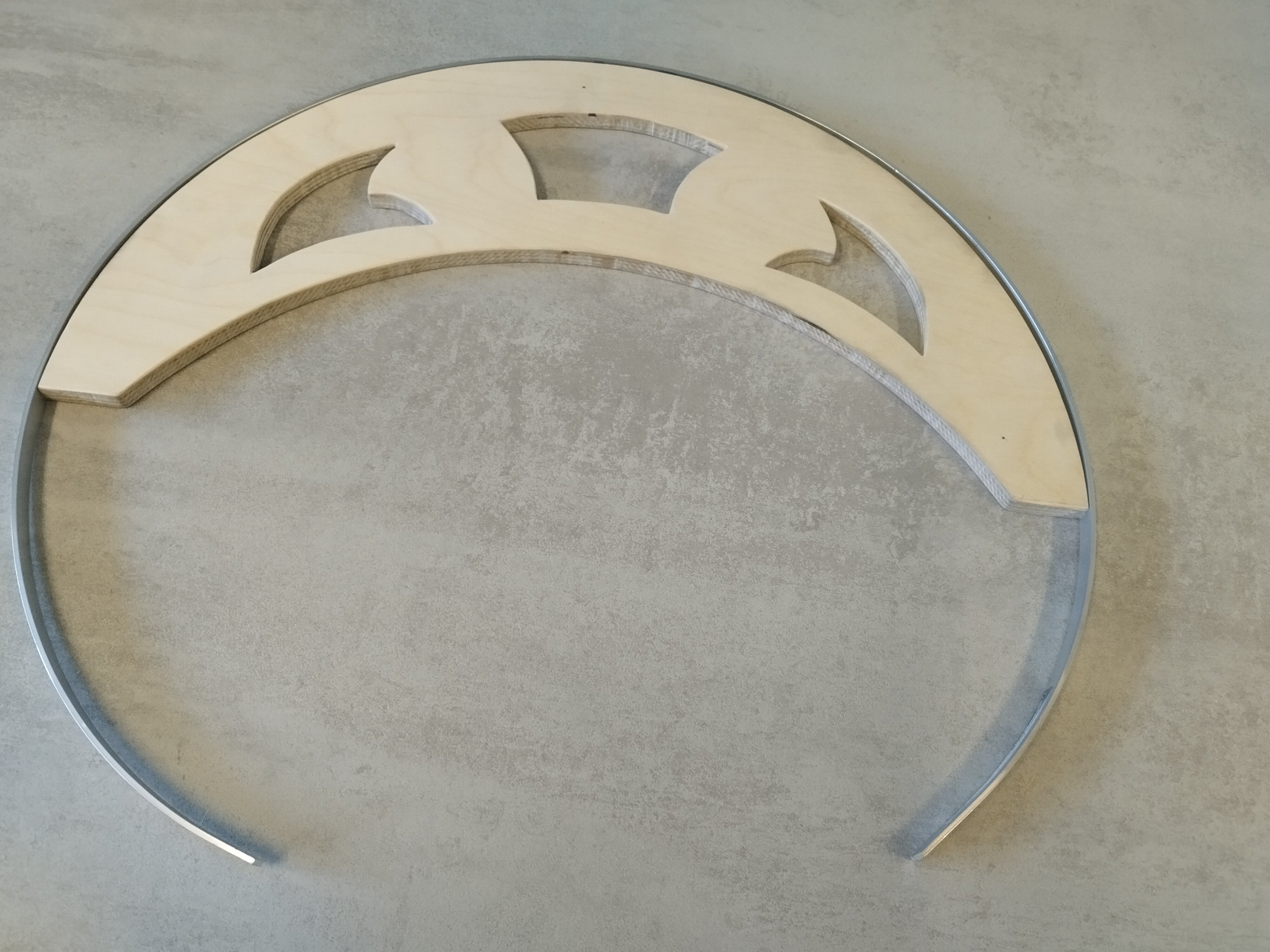

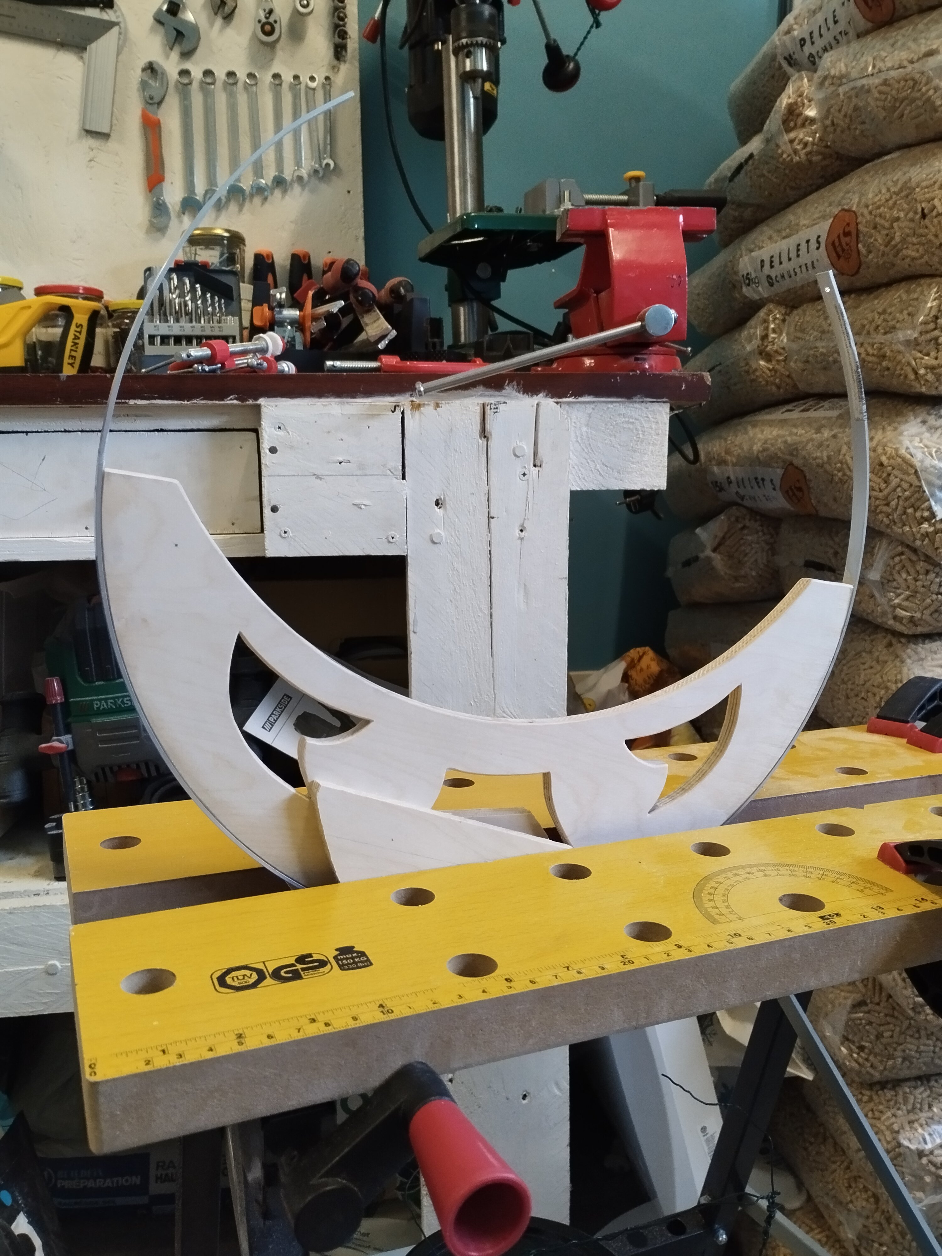

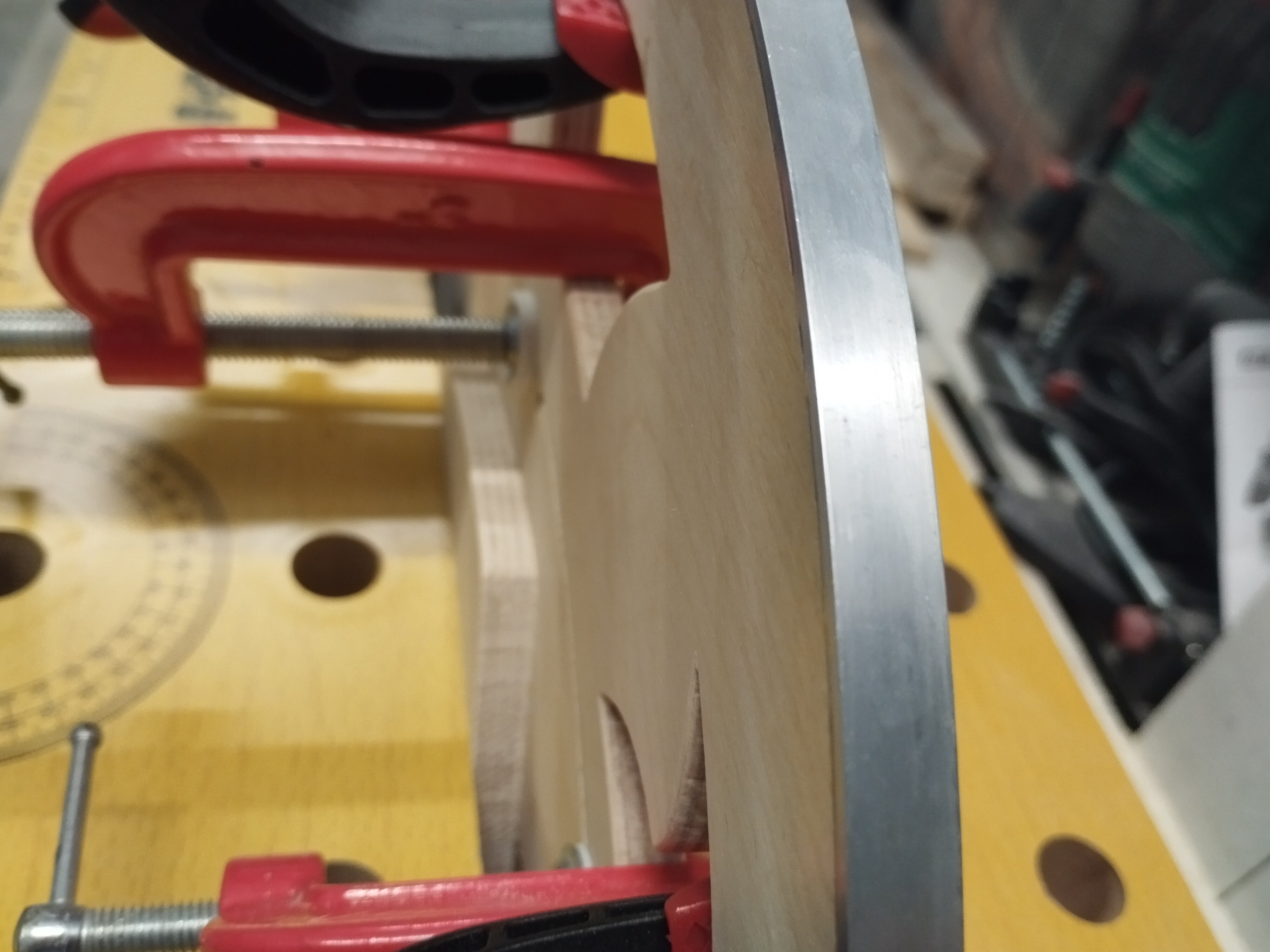

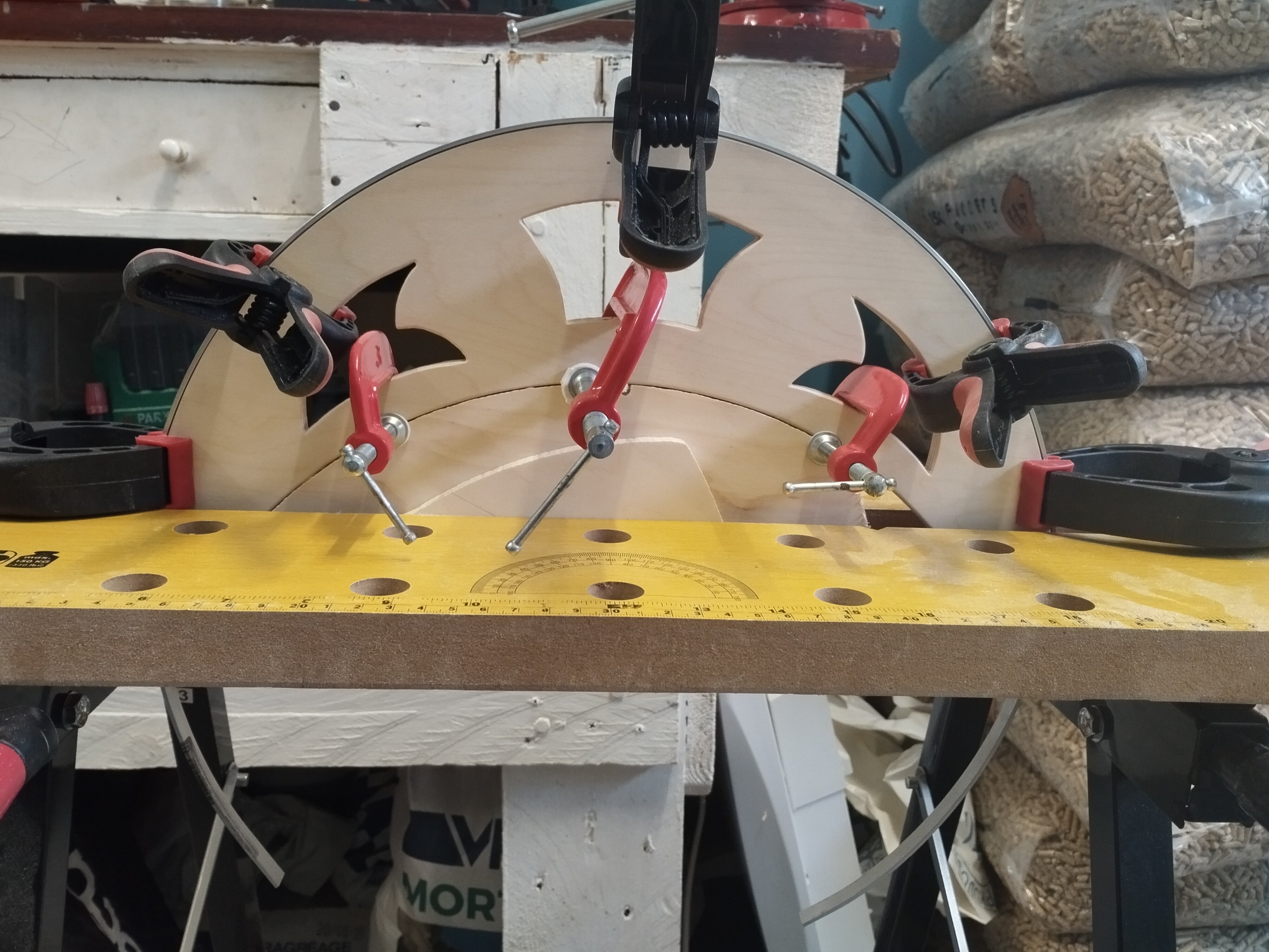

Petit test de mise en place sans la colle (jme suis creusé la soupière 5min pour trouver comment faire tenir tout ça mais ça le fait finalement):
Et ajout de poids de 2kg pour que ça soit bien plaqué partout :
Ça fonctionne, plus qu'à mettre la colle. Je ne pensais pas que c'était si dur de pousser le piston du tube d'époxy...elle ne sort pas facilement la vilaine 🫤.

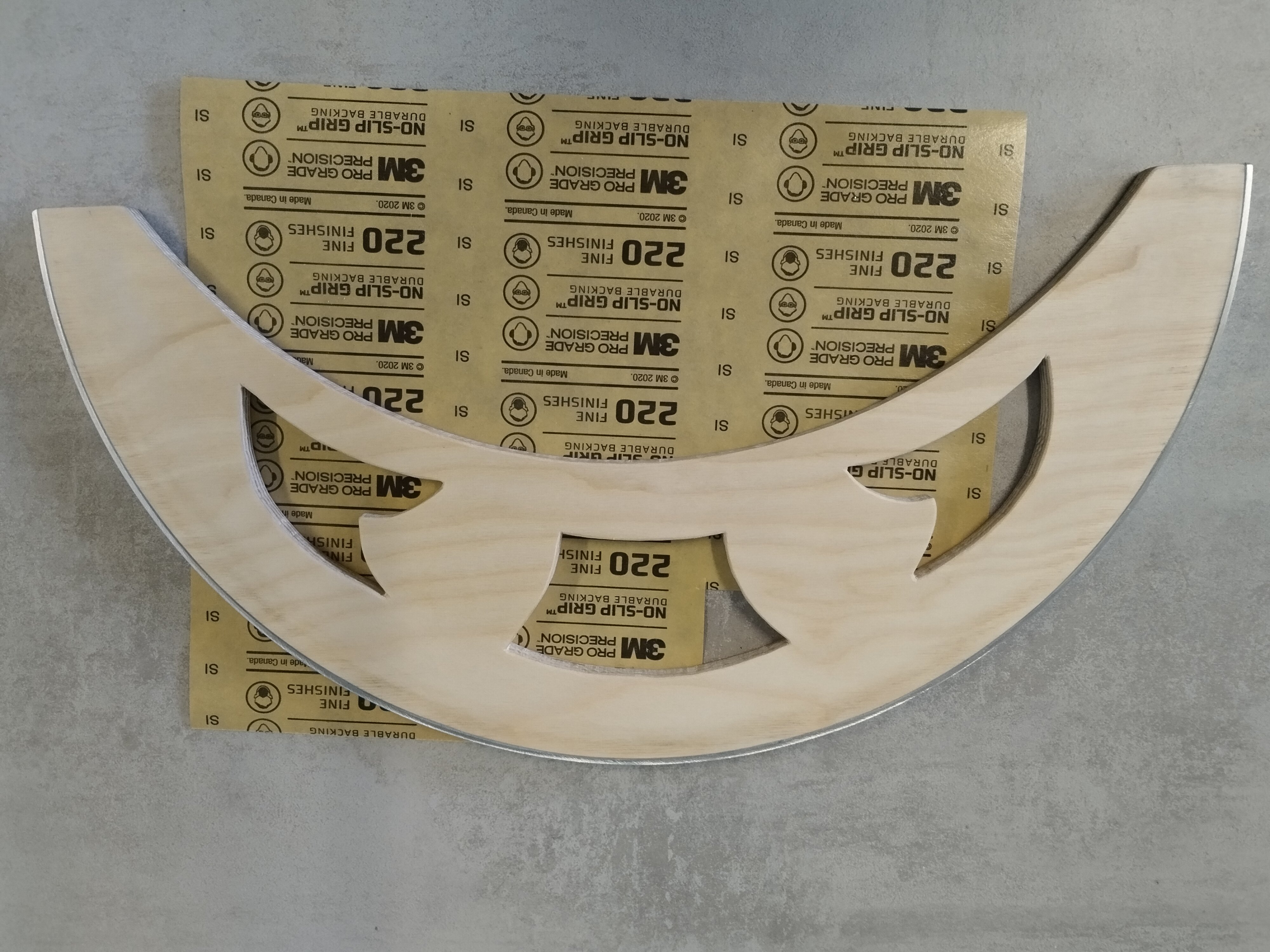

Le résultat une fois tout collé et bien nettoyé au chiffon imbibé d'acétone :
On vérifie que c'est bien aligné partout 🧐
Et que ça colle bien aux extrémités :👌
Croisons les doigts pour que ça ne se décolle pas demain au démontage 🤞
  • Merci / Quelle qualité! 4

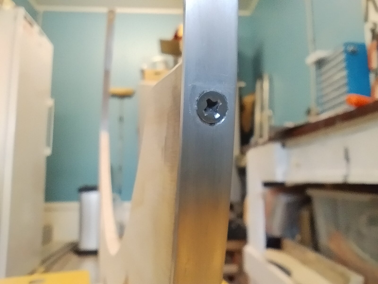

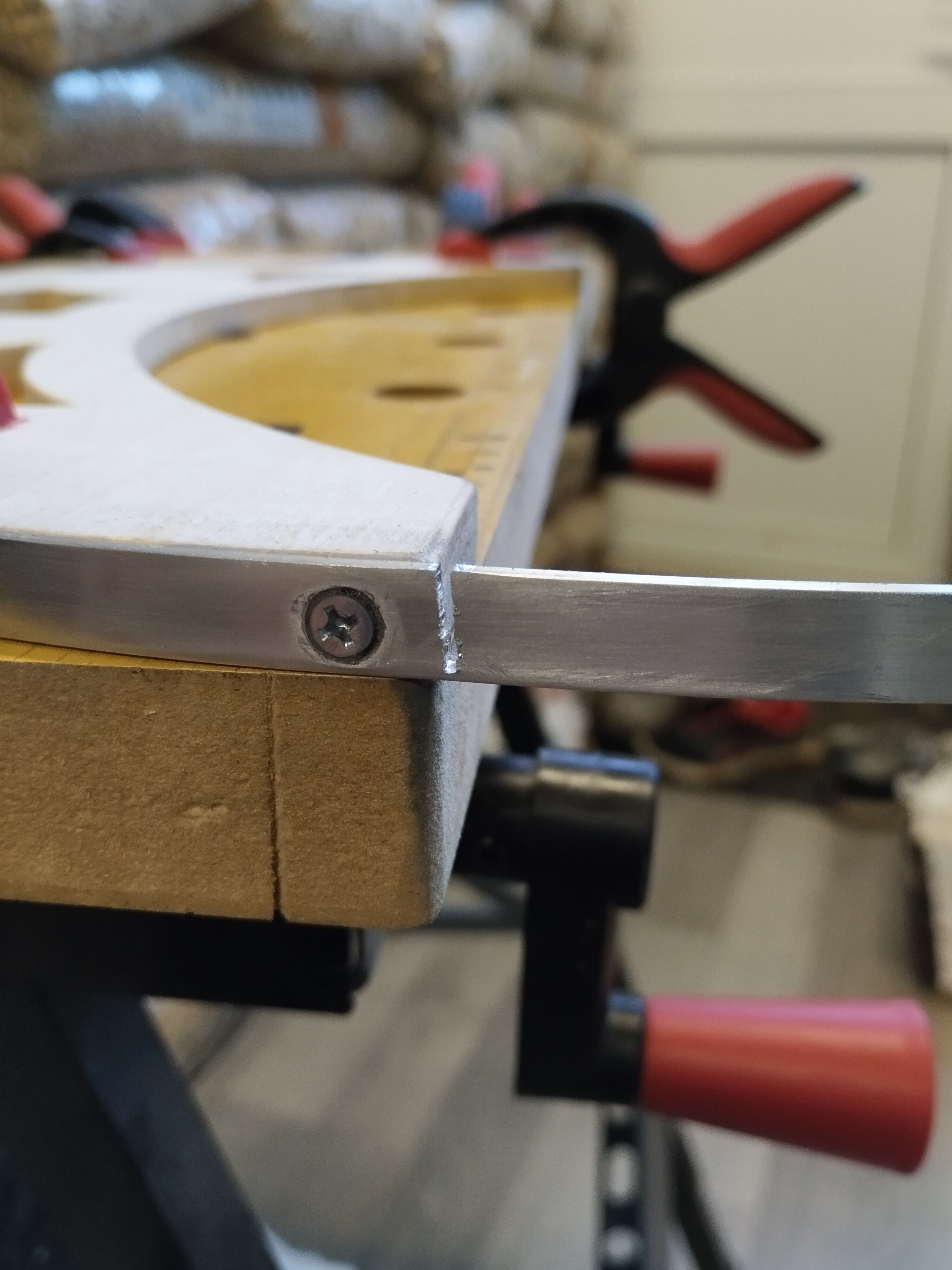

joli job, je pense que tu auras besoin de mettre une petite vis à bois dans les 2 extrémités, ça se décolle presque  tout le temps  à plus ou moins long terme et il est plus facile de le faire avant que ça se décolle.
Yannick
  Le 05/11/2023 à 18:53, yannick78 a dit :
Yannick
Voir davantage
Merci 😊. Ah flûte... Bon ben heureusement que tu passes par là ! Je m'en occupe demain, pas question de prendre de risque 😔
  Le 06/11/2023 à 15:16, Deckard.R a dit :
Ou simplement, rabattre les deux bords, et vis !
Voir davantage
Effectivement c'est une façon de faire 😉👍.

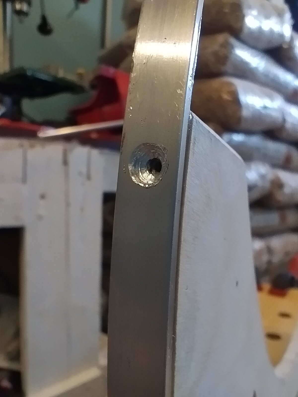

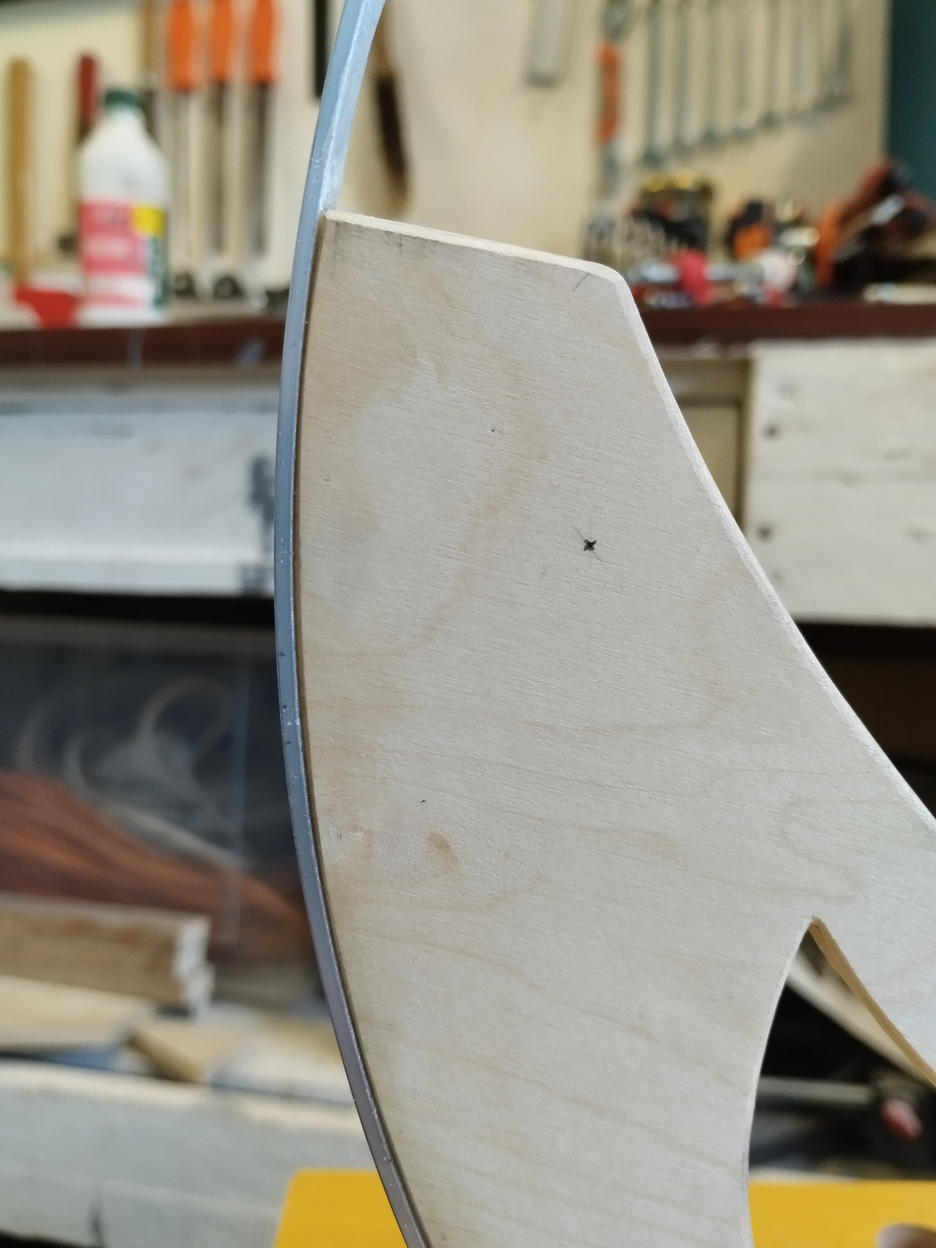

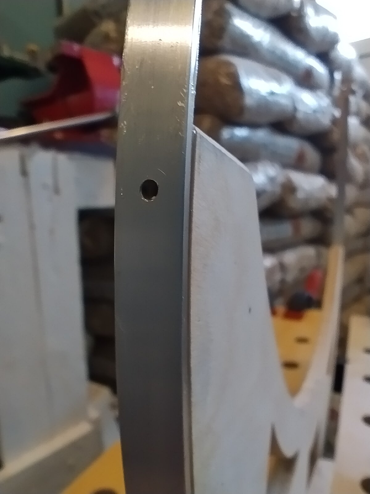

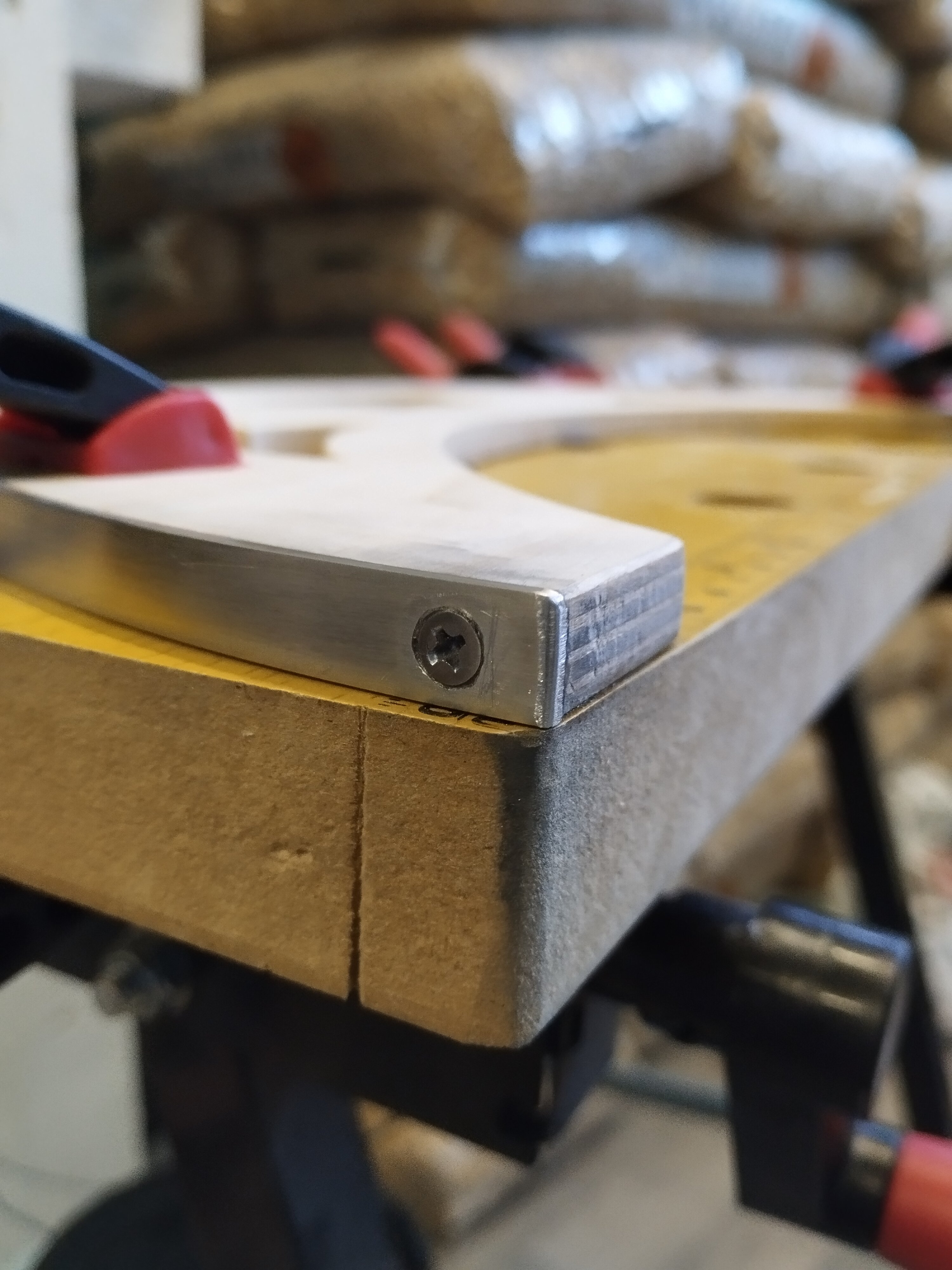

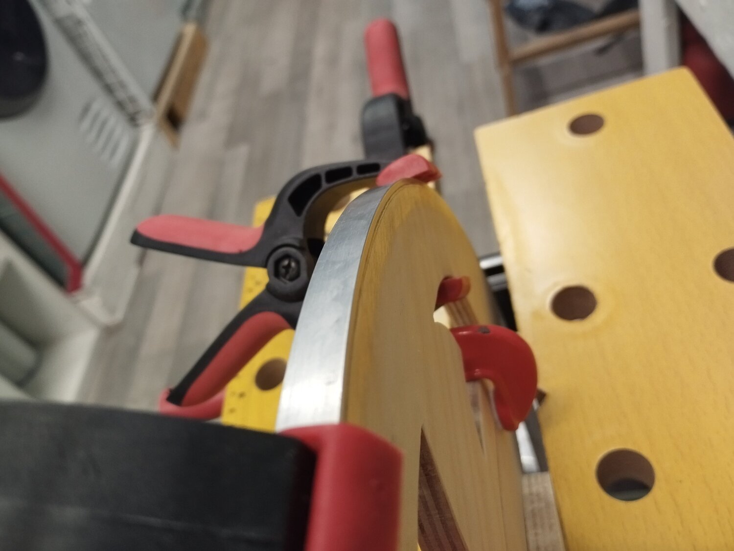

Bon cet après-midi démontage des serre-joints, verdict : ça tient 🫡
Mais pour assurer le coup un p'tit trou :
Un lamage (pas jojo) pour enterrer la vis :
Et la vis qui va bien (j'ai mis de la super glue dans le trou et sur la vis au cas où, jsais pas si c'est une bonne idée on verra 😅) :
Puis découpe du surplus d'alu presque au ras du bois :
Et enfin on arase à la lime fine :

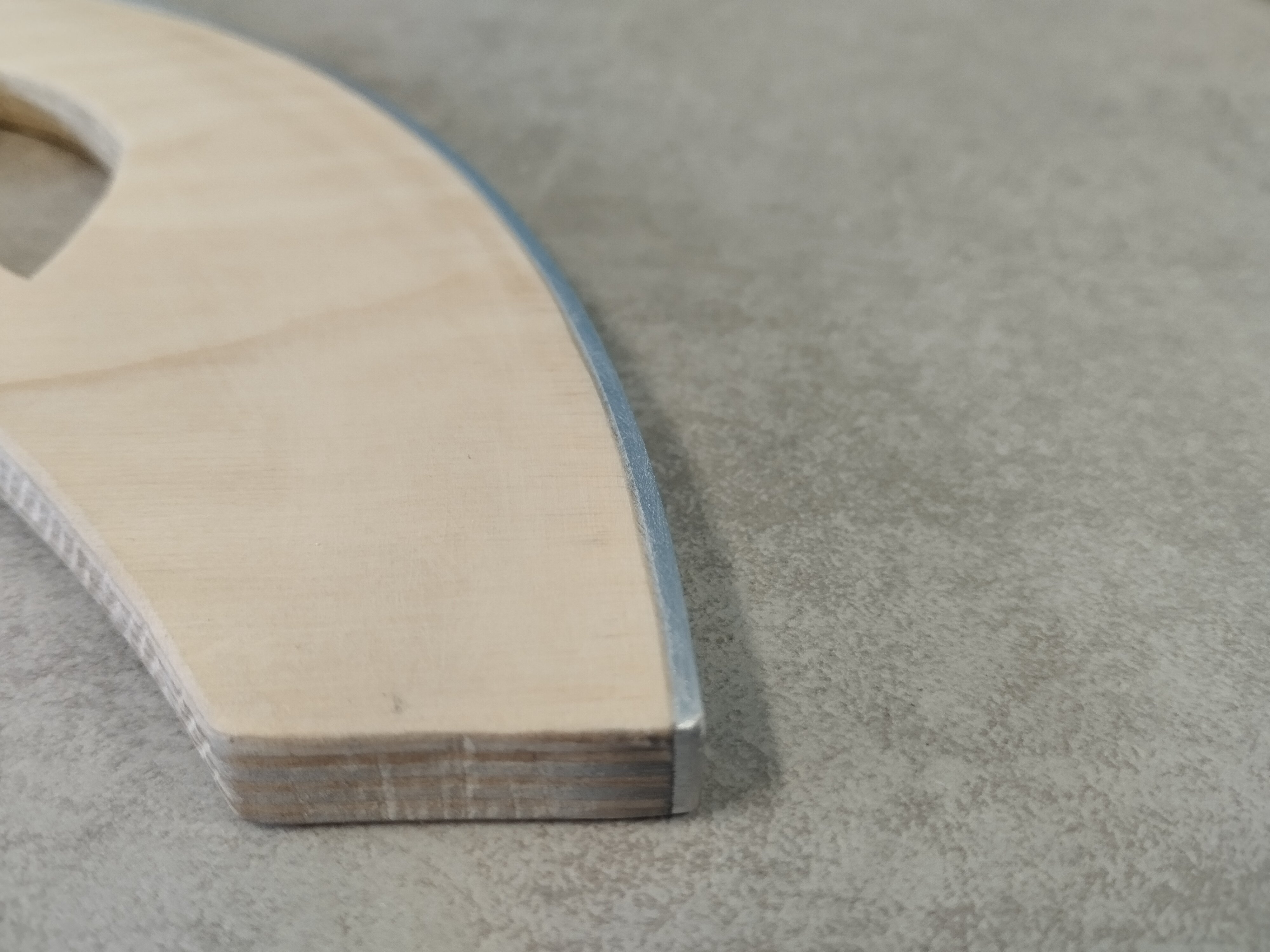

Ça donne ça :
C'est tout dégoûtant, plein de traces de colle et de gros doigts, alors un p'tit coup de papier abrasif fin pour que ce soit présentable :
Et tadaa une de finie ! Elle a le smile cette hache 😀

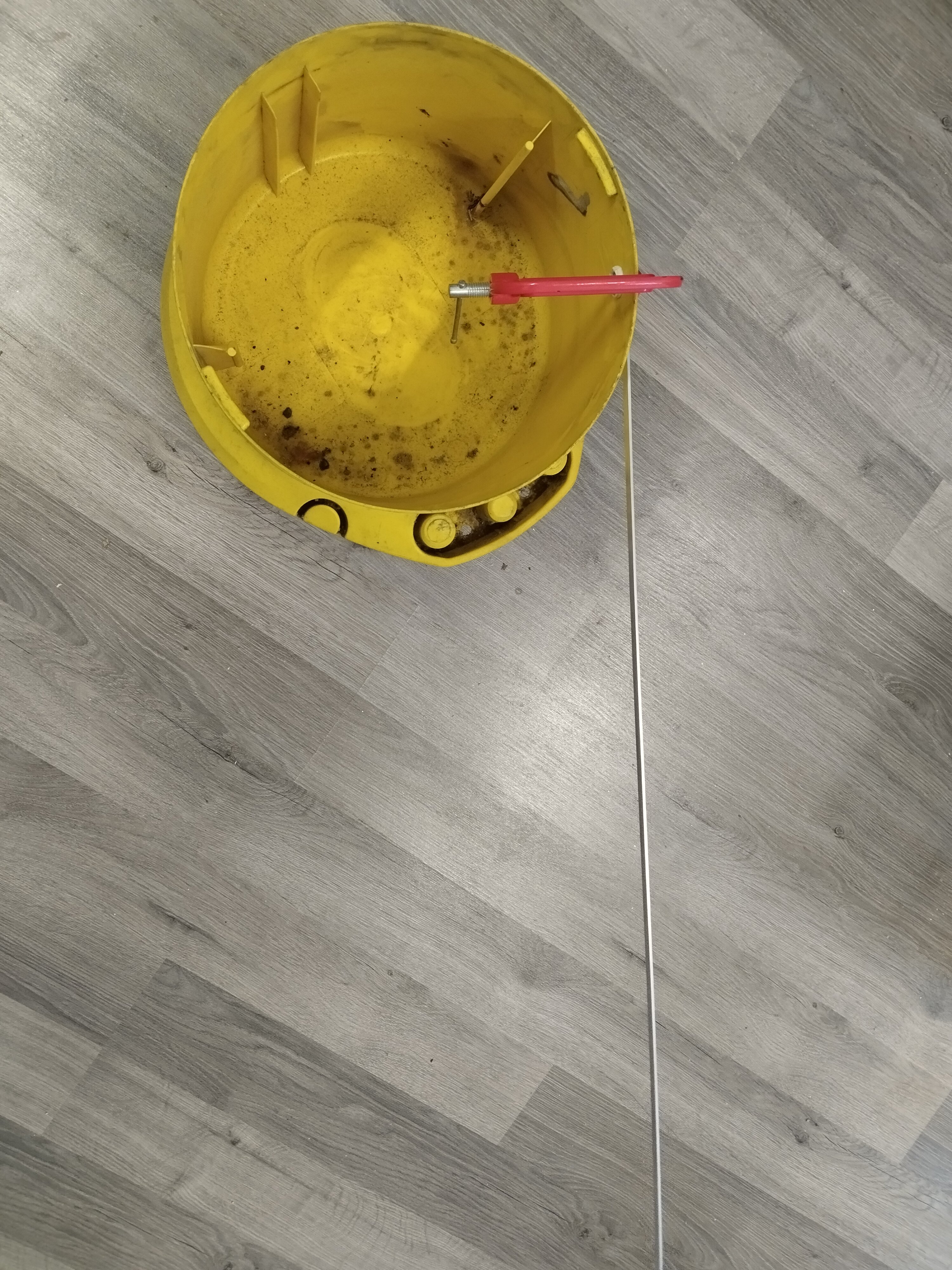

Et tant que je suis lancé, petit tuto cintrage pour la seconde :

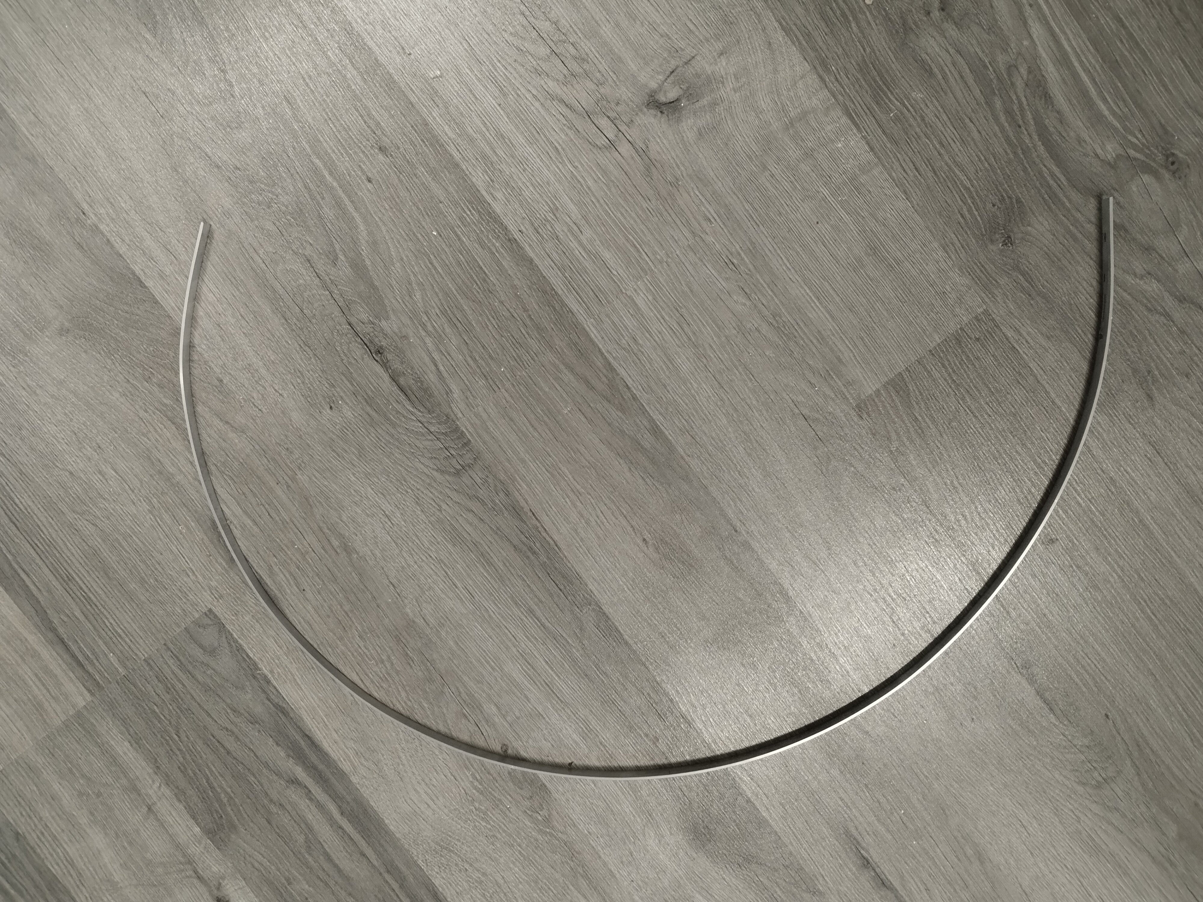

On commence par choisir un truc rond et gros, on fixe un beau plat d'alu avec un serre-joint pour pas que ça bouge :
Puis on attrape le bout, on tire très fort et en même temps on vient plaquer l'alu sur le bord :
Quand on relâche doucement (gaffe ça part d'un coup sinon) ça donne ça :
C'est pas assez cintré alors on passe au diamètre inférieur et on recommence 😊:
Si c'est pas symétrique ben on accroche l'autre bout et rebelote. C'est mieux :
Mais pas encore assez cintré :
Alors on descend encore en diamètre (là c'est un peu trop petit mais j'avais plus rien d'autre 🙂) :

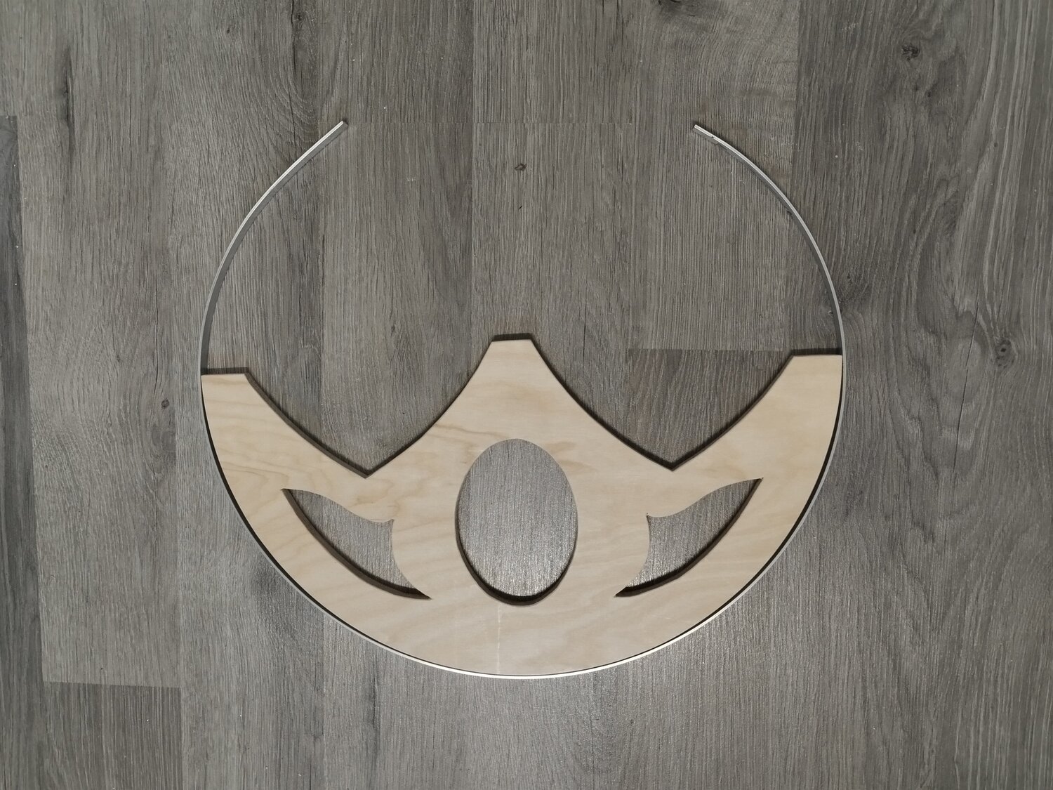

Un dernier coup et c'est bon 👍 :
IMG_20231106_170258.thumb.jpg.5a60fb67406f0f3cf885c5b18cee5c41.jpgIMG_20231106_170342.thumb.jpg.4276a0366eae40d19226c31b6453c2f6.jpgIMG_20231106_170429.thumb.jpg.b4f71458444c76ba2ade79a2a518d6a5.jpg
Et voilà le travail ! C'est pas collé partout la casserole était un poil trop petite, mais ça ira. On colle et bonsoir 😊

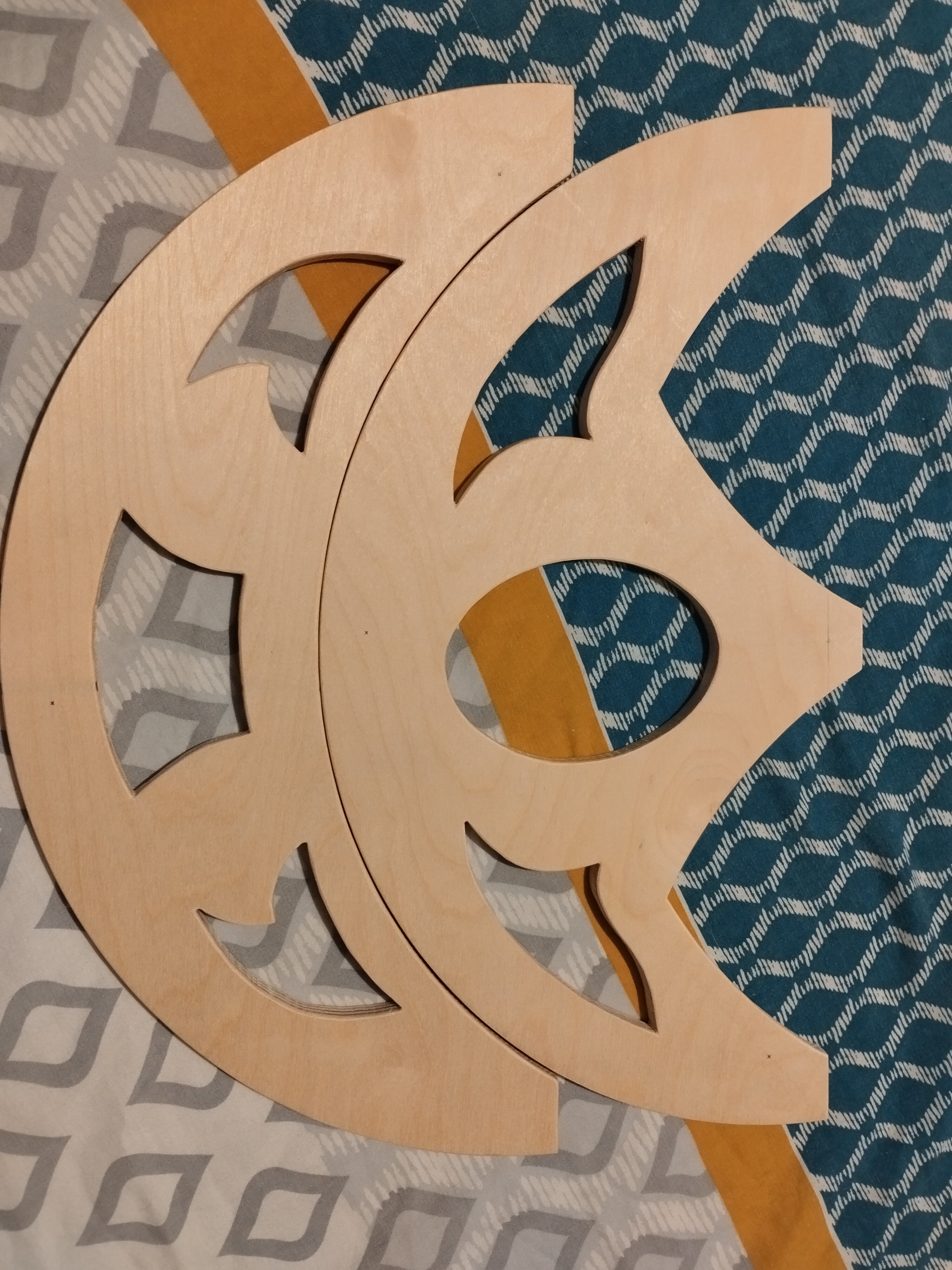

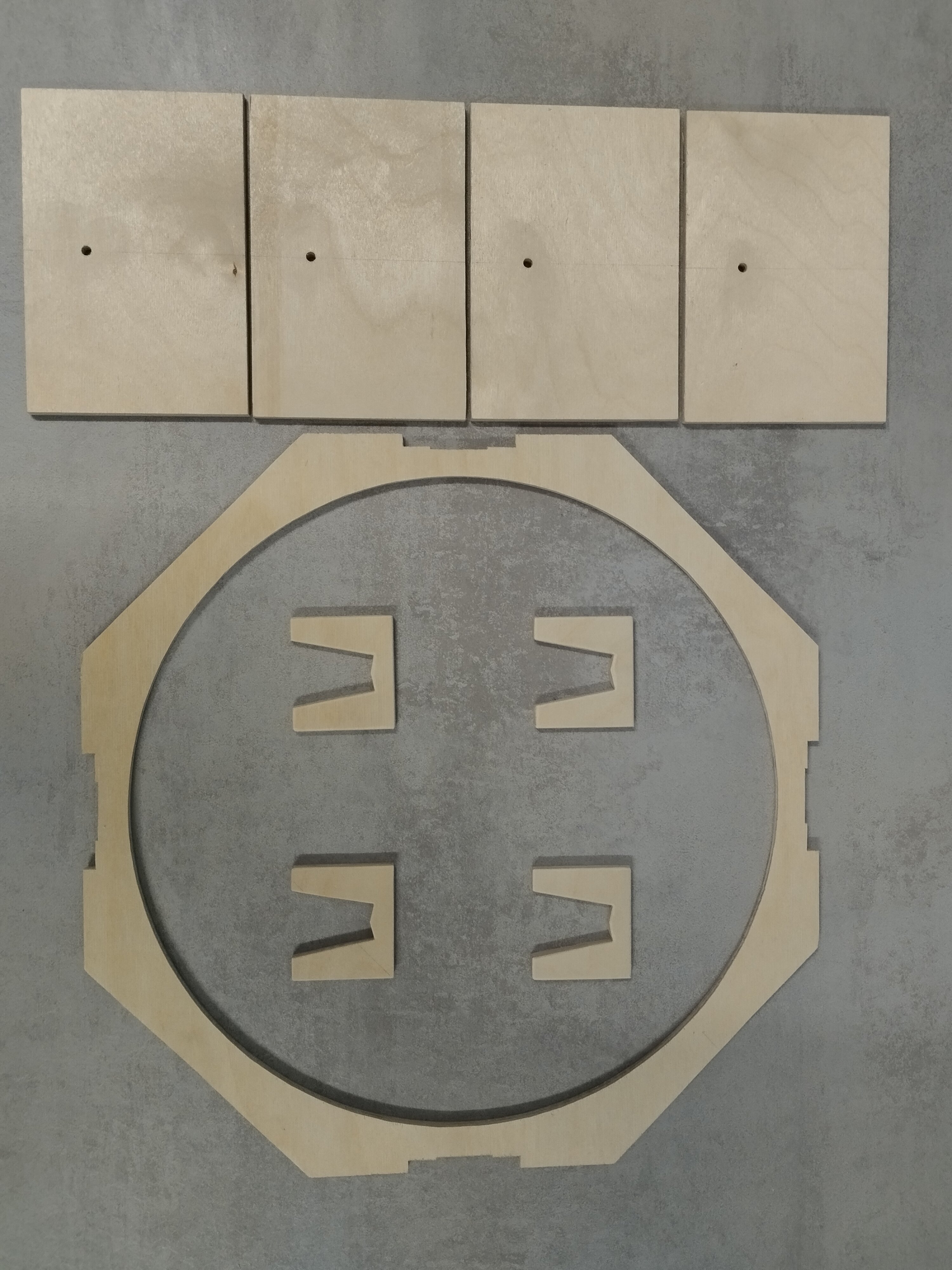

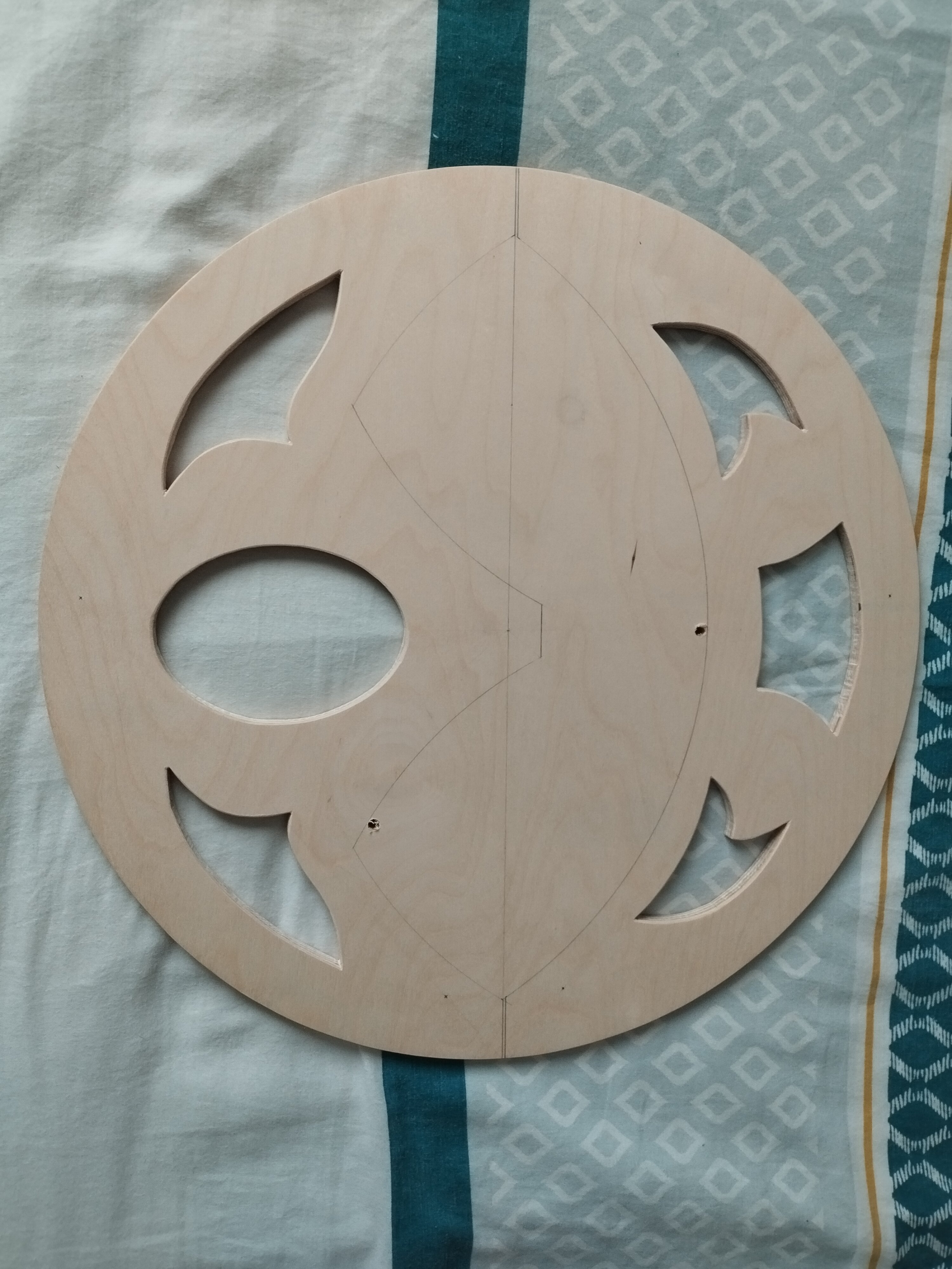

Hello, quelques news de l'avancée des travaux

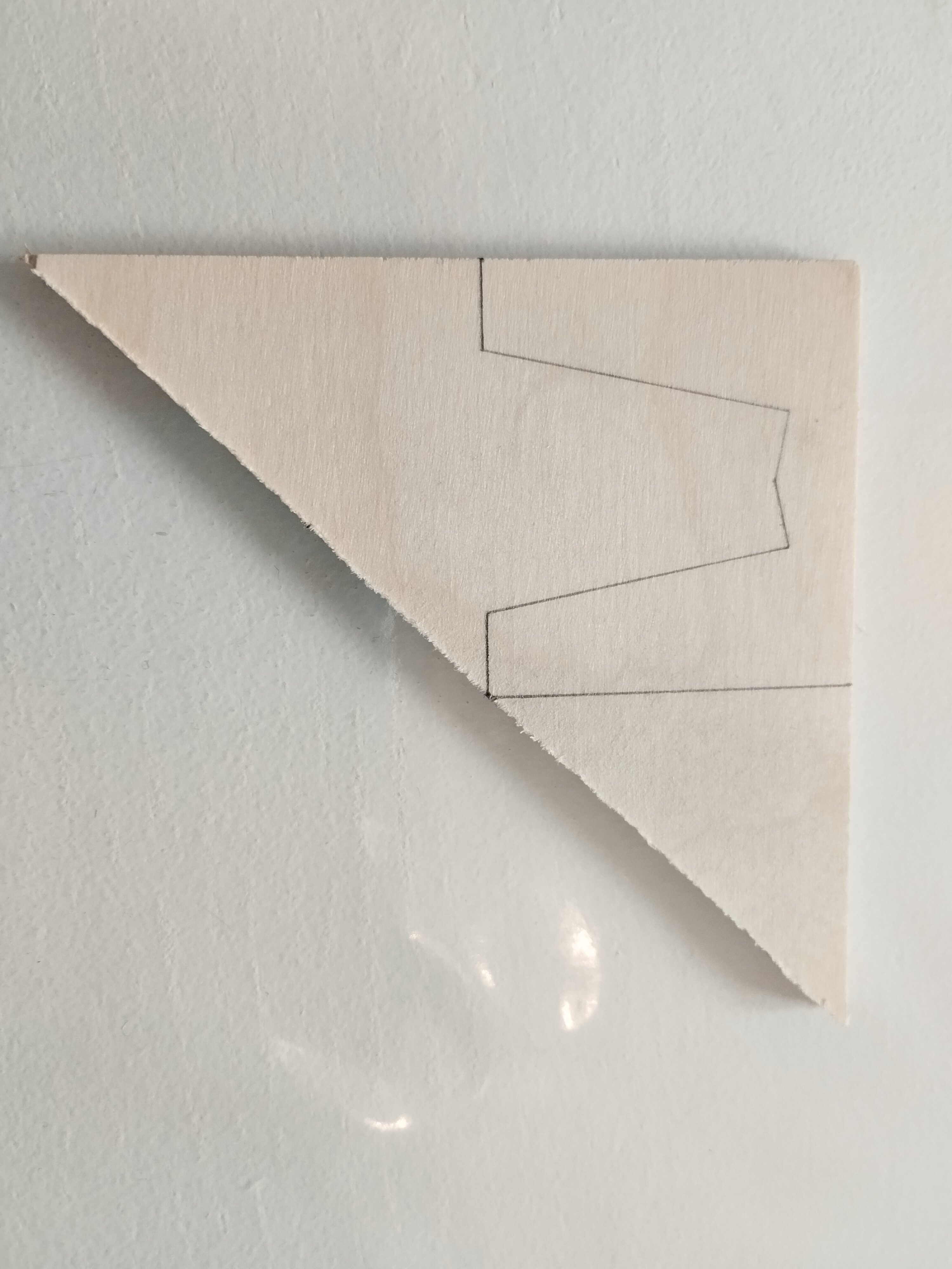

les octogones sont découpés, les vés de serrage des tubes également, ainsi que les facettes
Petite remarque pour les vés de serrage : je les ai découpés dans les chutes de coupe des coins du carré qui a servi à faire les octogones ; ça passe tellement pile-poil que je me demande si les dimensions n'ont pas été calculées exprès !😮

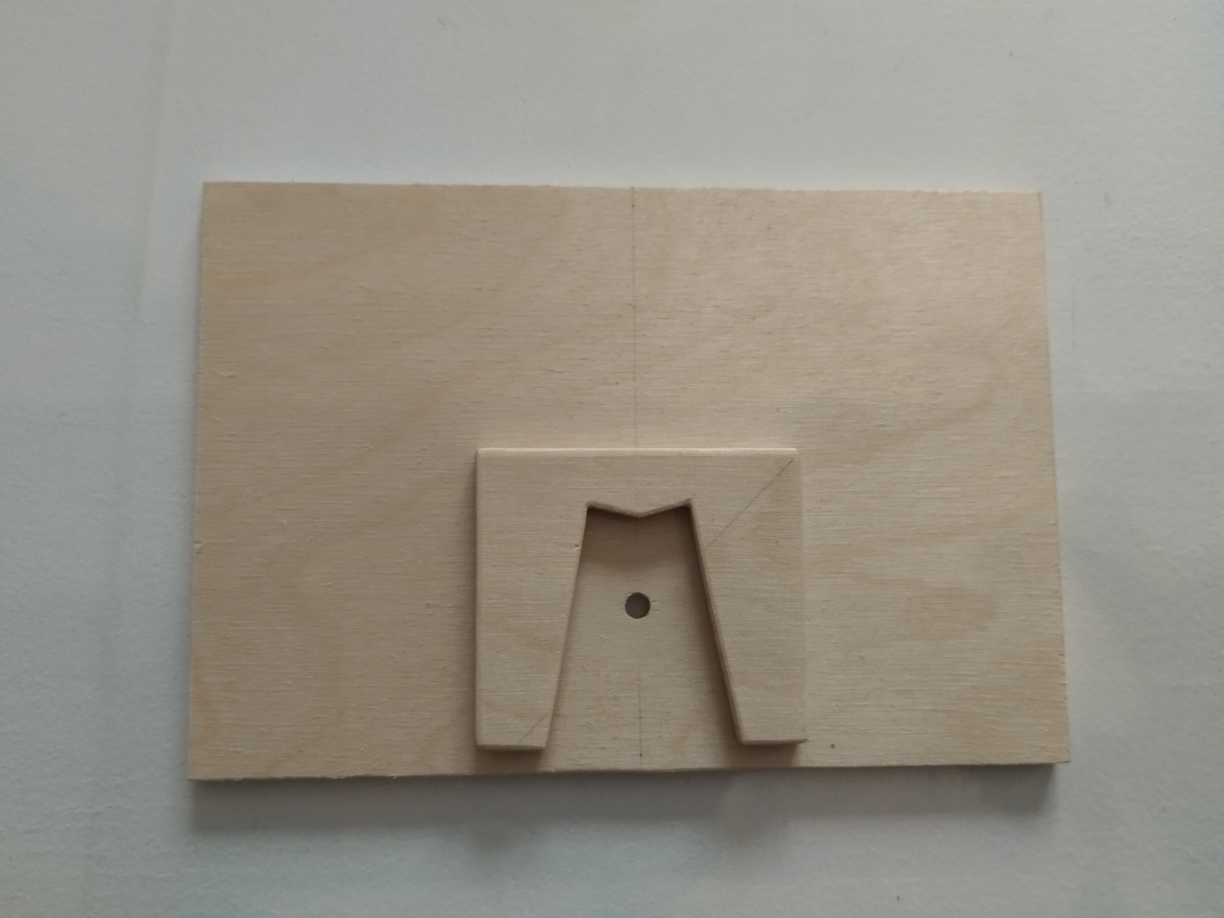

Il me reste donc à coller ces fameuses pièces sur les petites facettes, mais là j'ai un gros doute. Comme il n'est pas précisé sur les plans où il faut les coller exactement par rapport au bord j'imagine qu'il faut faire un montage à blanc pour déterminer la position qui va bien ? Un peu comme ça
On est d'accord que le vé n'est pas à ras de l'octogone mais bien de la facette, et qu'il ne faut pas faire ça :
Par contre j'ai un doute car sur certaines photos publiées j'ai vu les vés placés comme ça :
avec un petit écart par rapport au bord, alors que j'aurais tendance à le placer comme ça
Bon je suis sûr que c'est évident mais je préfère demander avant de coller...

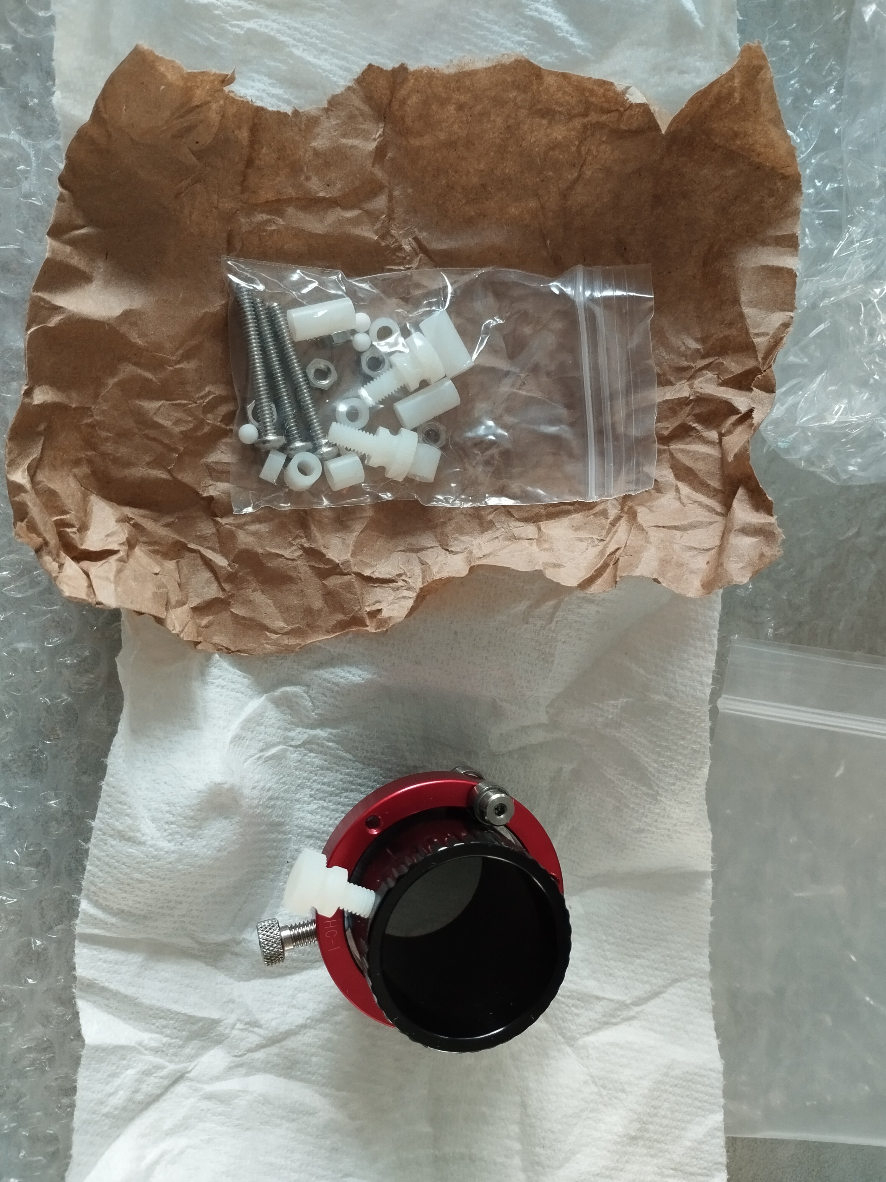

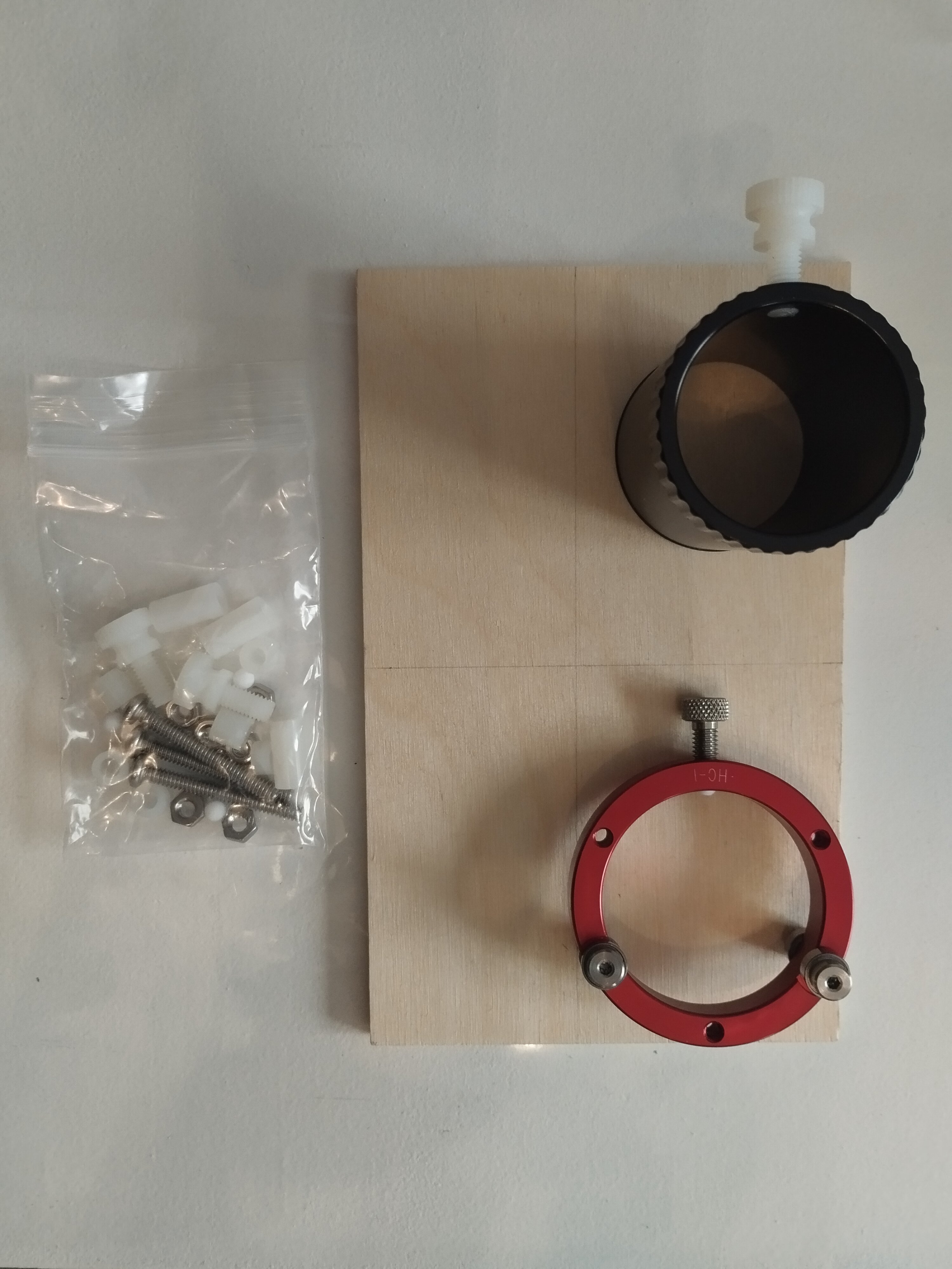

Autres questions : j'ai reçu mon porte oculaire (:banana:) : (pour info j'ai eu droit à 27 euros de douane, à payer au facteur le jour de la livraison, un peu dégouté mais bon tant pis j'allais pas le laisser repartir avec ...)
et il va falloir que je perçe une grande facette pour le fixer. Sur les plans il est indiqué un trou de 42mm de diamètre. Ca me parait un peu grand sachant que le tube noir fait 37mm de diamètre (mesuré vite fait), et ça va me laisser les 3 trous de fixation à 2mm du bord du trou, ce qui me semble très proche. Par ailleurs j'ai vu des photos où une plaque en alu semble intercalée entre le PO et le bois, c'est obligatoire ?
Bref je ne sais pas du tout comment monter ce truc ! 😅
J'attends donc des avis éclairés avant de faire quoi que ce soit.😊
