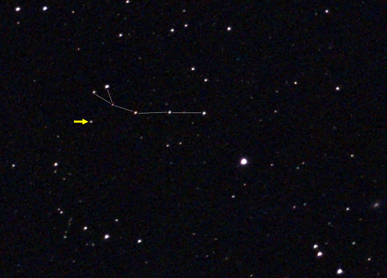

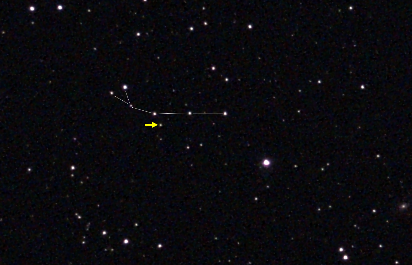

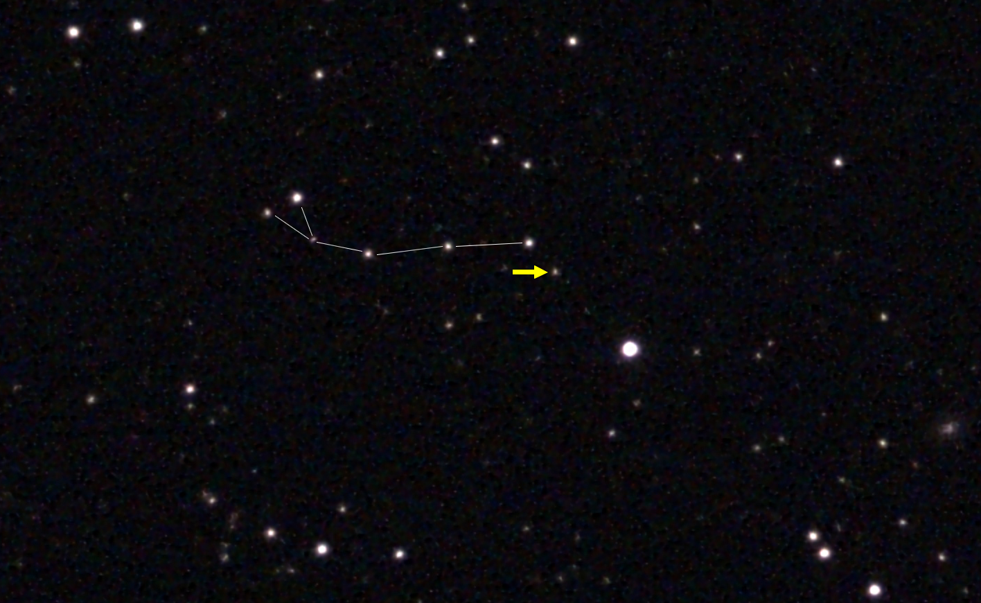

Comme le fait remarquer @'Bruno l'eVscope n'est clairement pas optimisé pour faire de la VA (vision amplifiée) sur les planètes :confused:. En revanche j'ai une capture de VA de la planète naine Pluton que j'ai suivie sur 2/3 jours pour mettre en évidence son déplacement sur le fond du ciel profond:
le 17/08/2023:
Le 19/08/2023:
Le 22/08/2023:
(Pour les agrandir: clic droit  "ouvrir l'image dans un nouvel onglet")

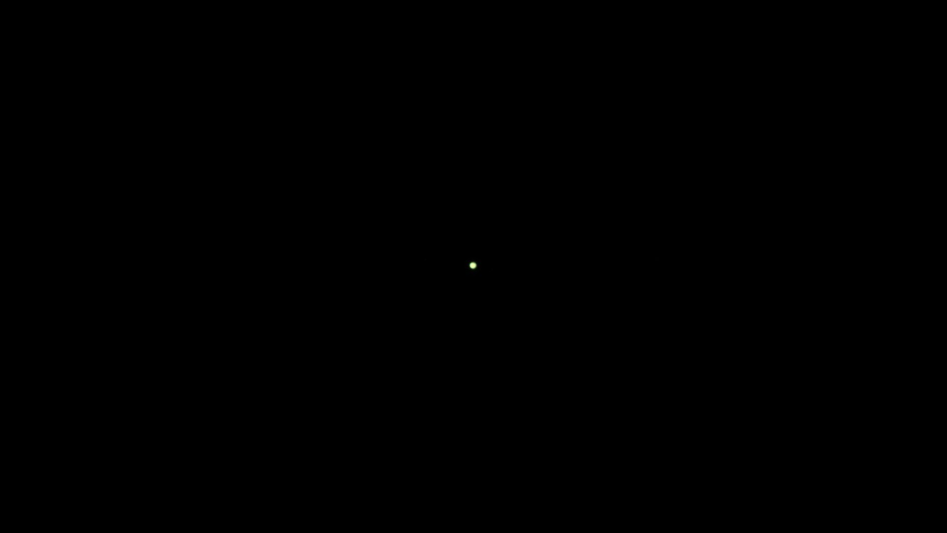

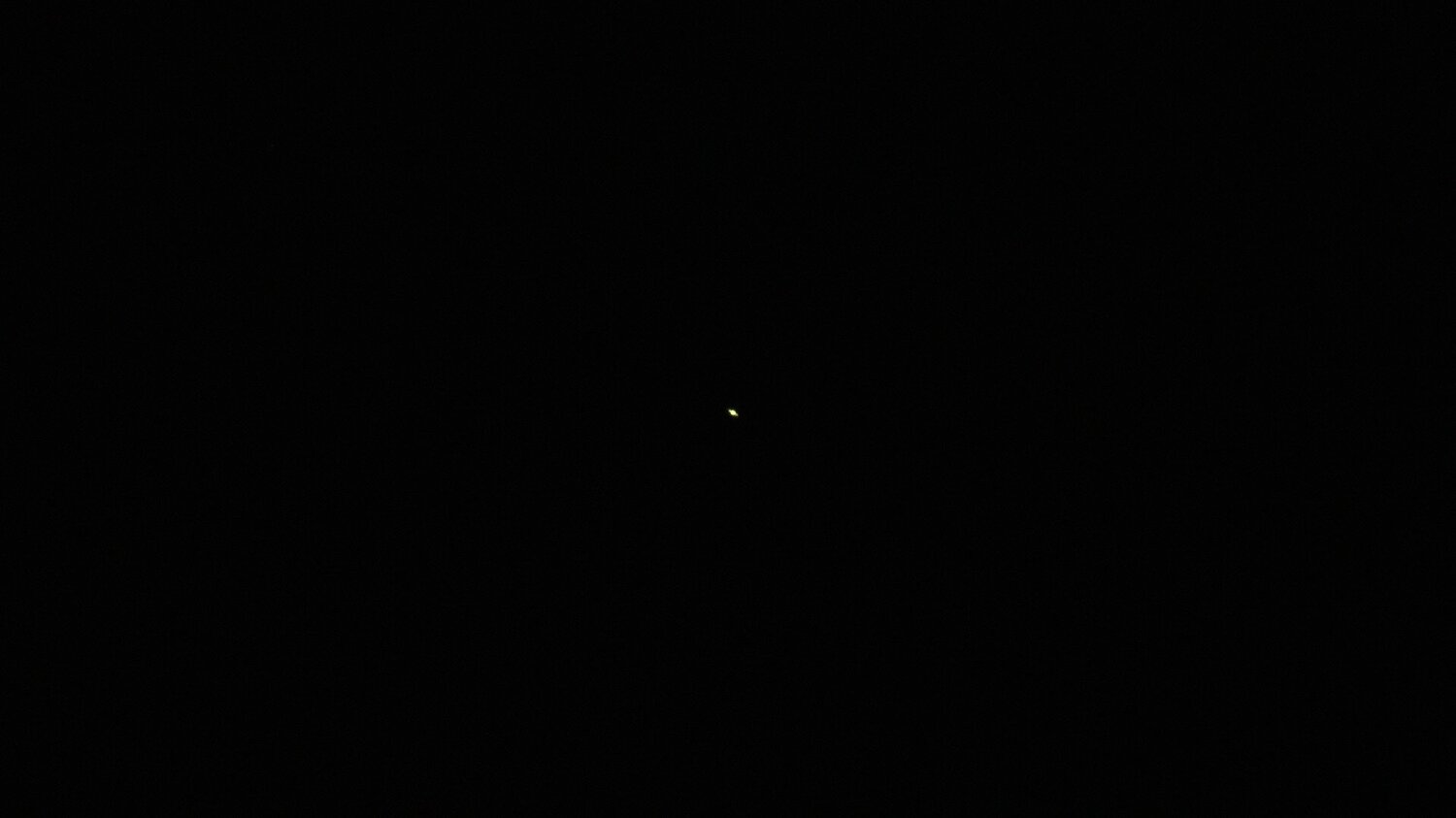

Suite demande, voici donc une image de Saturne et une de Jupiter réalisées ce matin avant l'aube (3h TU) avec Vespera. Tu pourras constater assez facilement que "c'est nul" (!), normal encore une fois puisque ce matériel (Vespera)/ces matériels (les instruments connectés Vaonis et Unistellar) ne sont pas faits pour dans l'immédiat, mais pour le ciel profond (que l'on voit plus difficilement, notamment les couleurs) et on est sur des focales courtes. La technologie ne permet pas encore d'intégrer les 2, mais ça viendra un jour... Une simple SW/Perl 70 EQ1 motorisée AD avec une petite caméra fera mieux, mais certes, il faut réaliser la mise en station (à peu près), pointer l'objet (et vouloir/pouvoir le faire, aisé pour une planète), monter la caméra, faire la mise au point (sans que cela bouge), faire les images et les traiter. Les autres engins connectés font la chaîne eux-même (et ne fonctionnent pas en équatorial)...
En ciel profond, c'est pas la même affaire (voir le post récent initié sur l'eVscope 2 sur WA et où on a parlé au sens large des smart telescopes).
Bon ciel.
Saturne
Jupiter

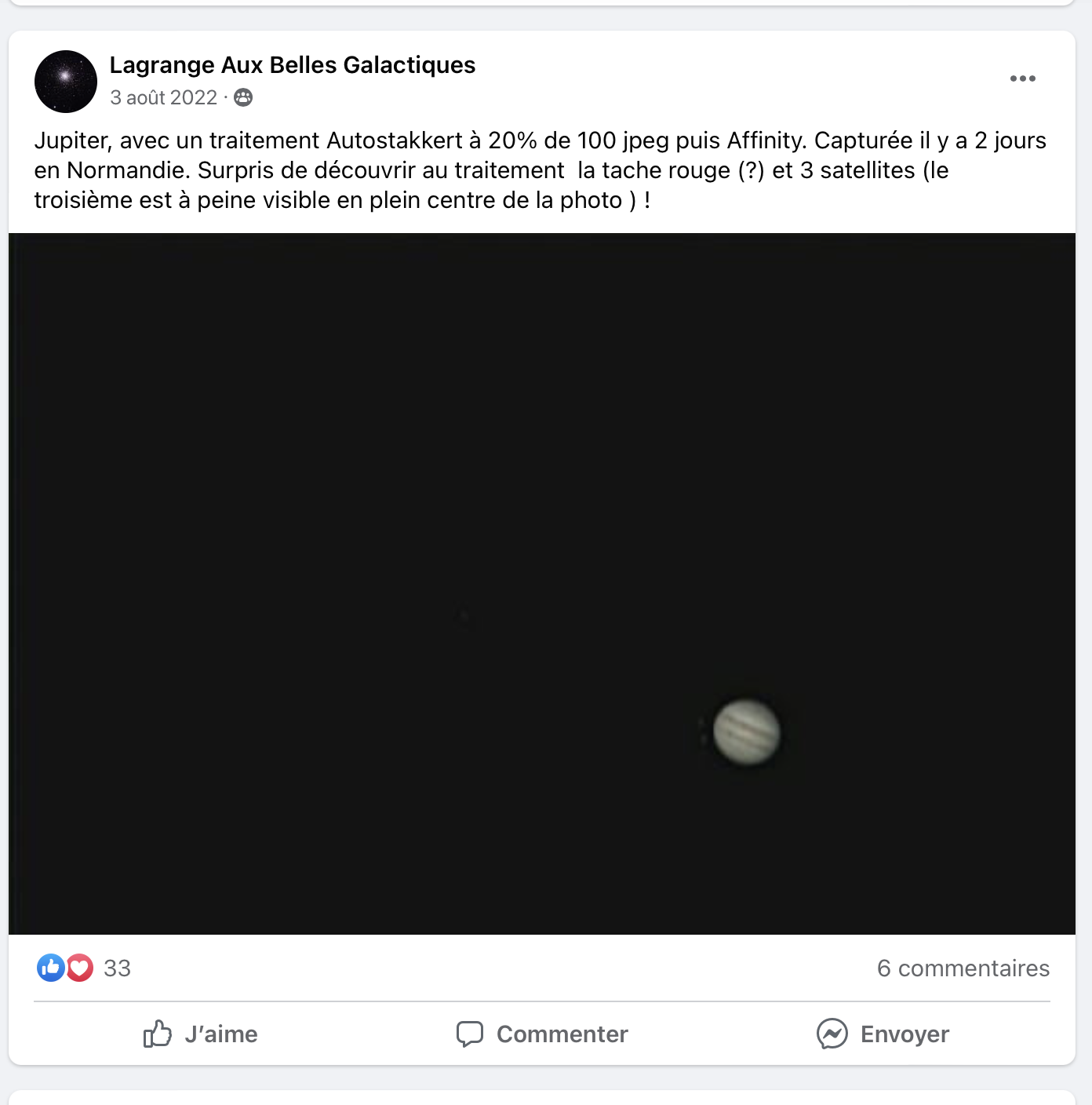

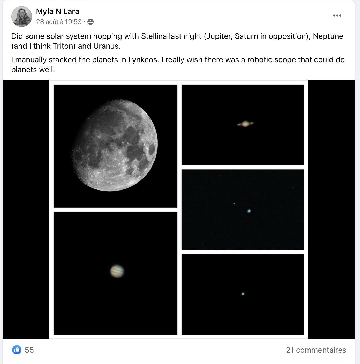

Bon entre temps, j'ai réussi à m'inscrire à des groupes FB sur Vaonis et Unistellar et certains postent des photos étonnantes:
Une série avec le Stellina mais il grossit plus que le Vespera
Ou ça, encore plus fort...

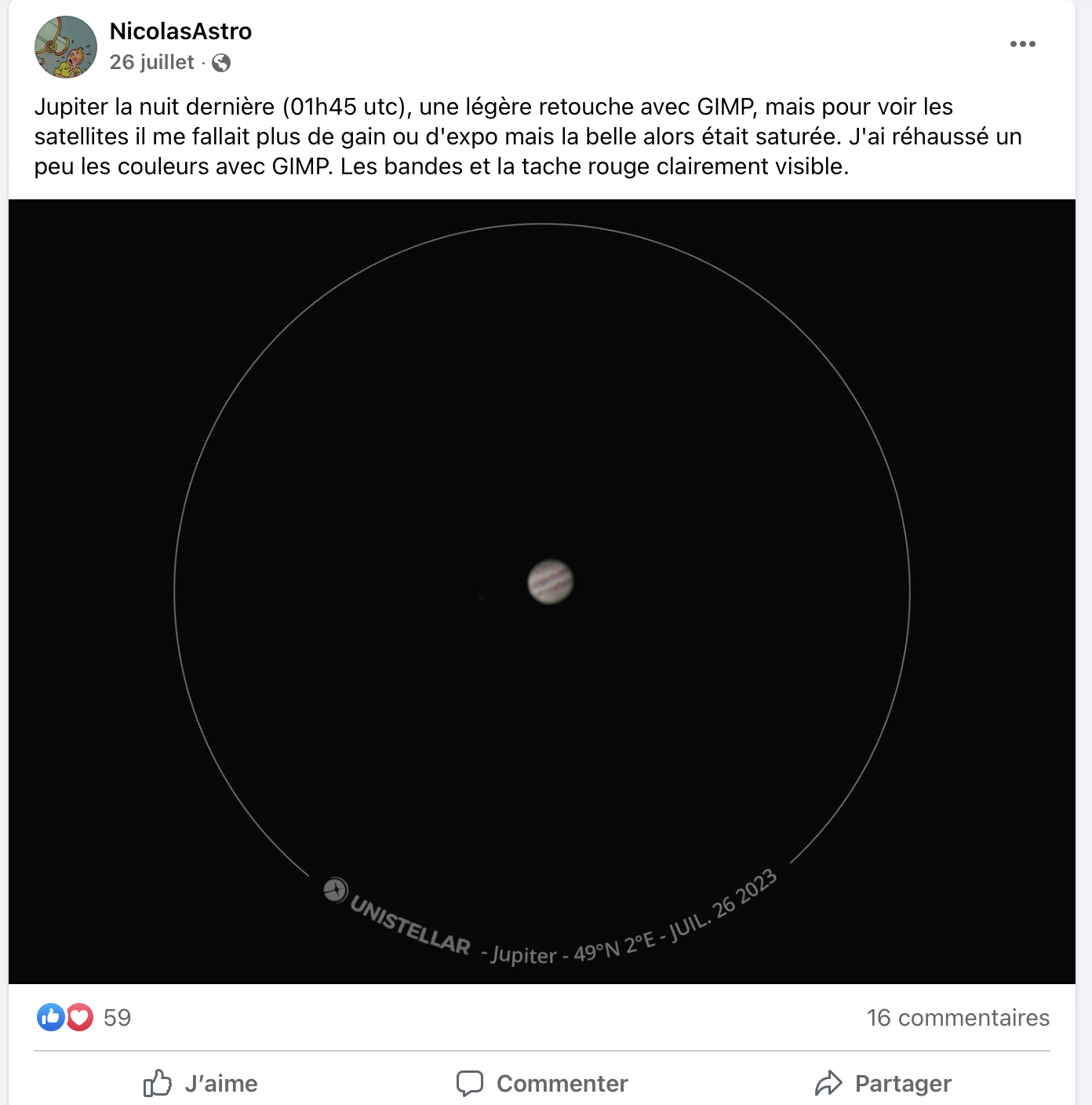

Et ça avec l'Evscope
C'est pas si affreux... on devine même la tache rouge
