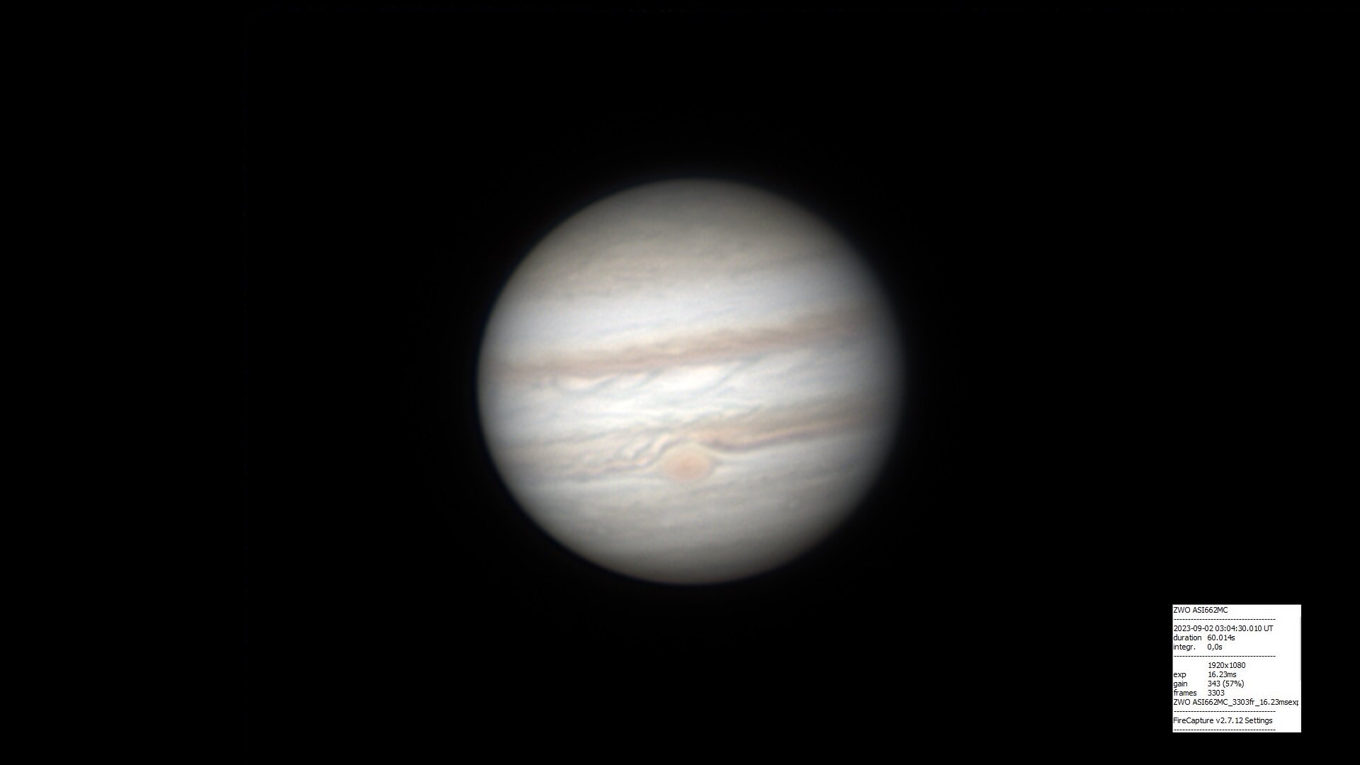

Ma première: Jupiter du 02/09 au C14
T350
je vais vous demander d'être tolérant avec moi, car la dernière fois ou j'ai fait du planétaire c'était avec un traitement sous IRIS...
Pour vous dire que j'arrive de loin.
Donc, j'ai pas mal joué avec les temps d'exposition ce matin, le gain de la 662 au bout d'une barlow 2x sur le C14 EdgeHD donc 8M de focale.
Je vous livre les 3 meilleures images de la vingtaine d'enregistrement de 60 Sec chacune (les détails sont dans les coins)Jup1.thumb.jpg.d8fd636797975f16a5c5842f38e1a615.jpgJup2.thumb.jpg.7249d41cd358f2637541b87d3c407b0b.jpgJup3.thumb.jpg.4e563eb82c7bca838c5ec00367012568.jpg:
et je me suis essayé à faire une animation (peux mieux faire je sais)
a+
Serge

il y a 20 minutes, Philastro27 a dit :
Elle est très belle ta Jupiter , j'en connais (moi y compris) qui font du planétaire depuis un bail et qui ne font pas mieux.
c'est vraiment un bon tube le C14 👍
Merci Phil,
ben, des fois je rêve d'une focale de 1500mm à la place mais bon, les performances du tube en Hyperstar qui déchire m'empêchent de passer à autre chose.
Certains disent que passé 2000mm de focale, ça sert à rien, mais j'aime bien mes photos en CP.

C'est top Serge les fins détails sont bien là.
J'aurais bien renforcé le contraste pour lui donner du peps nomdidiou.
Tu aurais tes images sorties d'As3 à partager par hasard ? 😉
60s c'est limite je trouve.
Tu peux monter jusqu'à 120s tranquille.
Pour l'exposition essayer de rester en dessous de 20ms.
Dans les 30ms et plus tu limites artificiellement le nombre d'images total et donc le nombre d'images nettes à retenir avec AS3.

j'avais remarqué que les meilleures images sont avec des poses de 30 mS et un empilement de 50%. dans les zips, tu as l'exposition et le gain pour chacune
les fichiers des 50% sont ici:
https://c14edgehd.com/wp-content/uploads/2023/09/AS_P50.zip
et les 30% ici
https://c14edgehd.com/wp-content/uploads/2023/09/AS_P30.zip
les 15% sont trop bruité.
a+
Serge

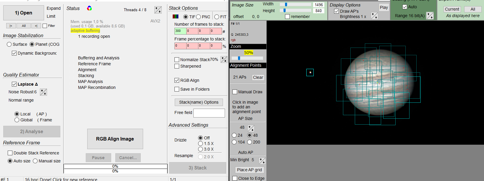

Il y a 5 heures, C14edgeHD a dit :
Oui, j'appuie sur le bouton et roule ma poule. Pourquoi, il faut les mettre à la mano ?
Non pas forcément mais il faut s'assurer que le globe est recouvert de carrés en entier, bords compris.
Quelle taille pour les carrés ? Taille fixe ou auto?
Il y a 5 heures, sebseacteam a dit :
48 pour les AP de jupiter. Une idée comment je pourrais faire pour ne pas surexposer Europe? d'ailleurs, que faire avec les AP pour Europe, AS3 n'en met pas.

Voilà comment je ferais ( exemple avec ton image déjà traitée)
Taille des AP à 176, histoire d'avoir une 20e de points recouvrant complètement le globe.
Et un AP taille 48 posé sur le satellite.
Et roule ma poule.

Il y a 19 heures, C14edgeHD a dit :
C'est dommage pour Europe surexposé, on aurait peut être pu voir un ou 2 détails, mais je sais pas faire...
Il faut que pendant l'acquisition ton histogramme ne dépasse pas les 70% en moyenne, visible en live dans Firecapture ou Sharpcap.

il y a 7 minutes, sebseacteam a dit :
Et roule ma poule.
Tu progresses bien niveau traitement bravo.

il y a 19 minutes, C14edgeHD a dit :
avec des .SER de 90SeC.
Faut mettre une limite à 1000 images plutôt que secondes.
Et tu en gardes entre 300 et 500 (30% à 50%).
Pour les artéfacts en bord d'image, tu peux cocher dans AS3 "cropped" et s'assurer qu'il y a des carrés AP même au bord.
