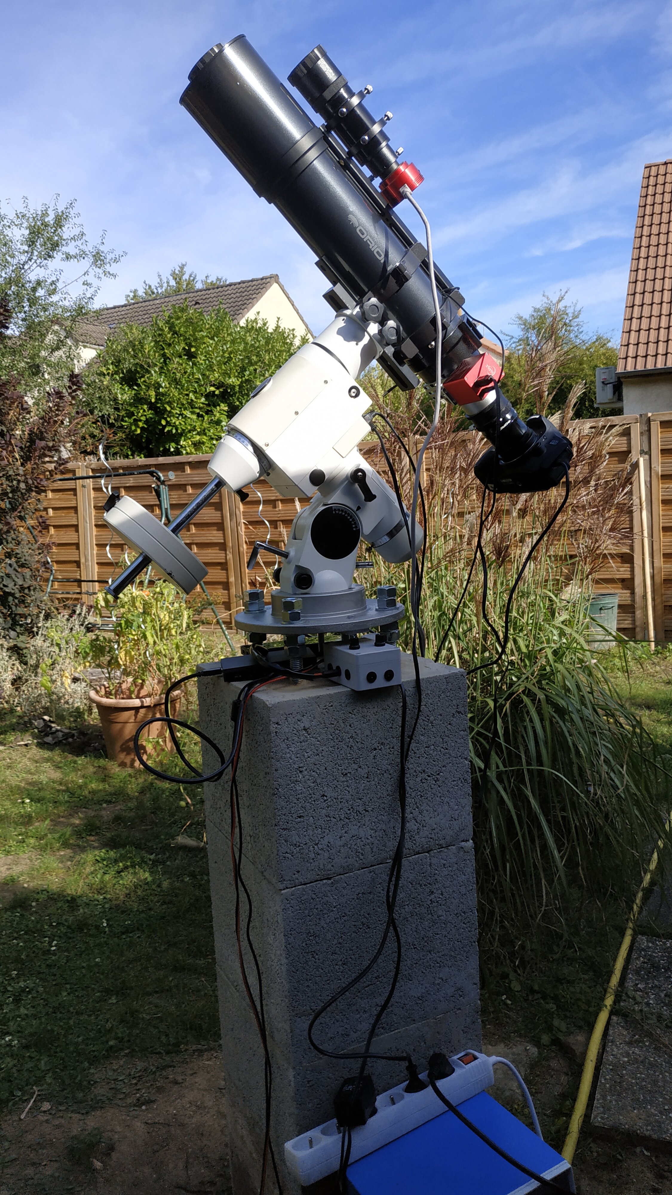

Enfin voila mon pier après des semaines de labeur sous la chaleur c'est enfin prêt … reste la météo et ce soir c'est pas géant; nuages de hautes altitudes.
Reste les joints à faire et une peinture !

Oui j'en suis certain, par contre il faut trouver une astuce pour les câbles, ca se balade de trop ...

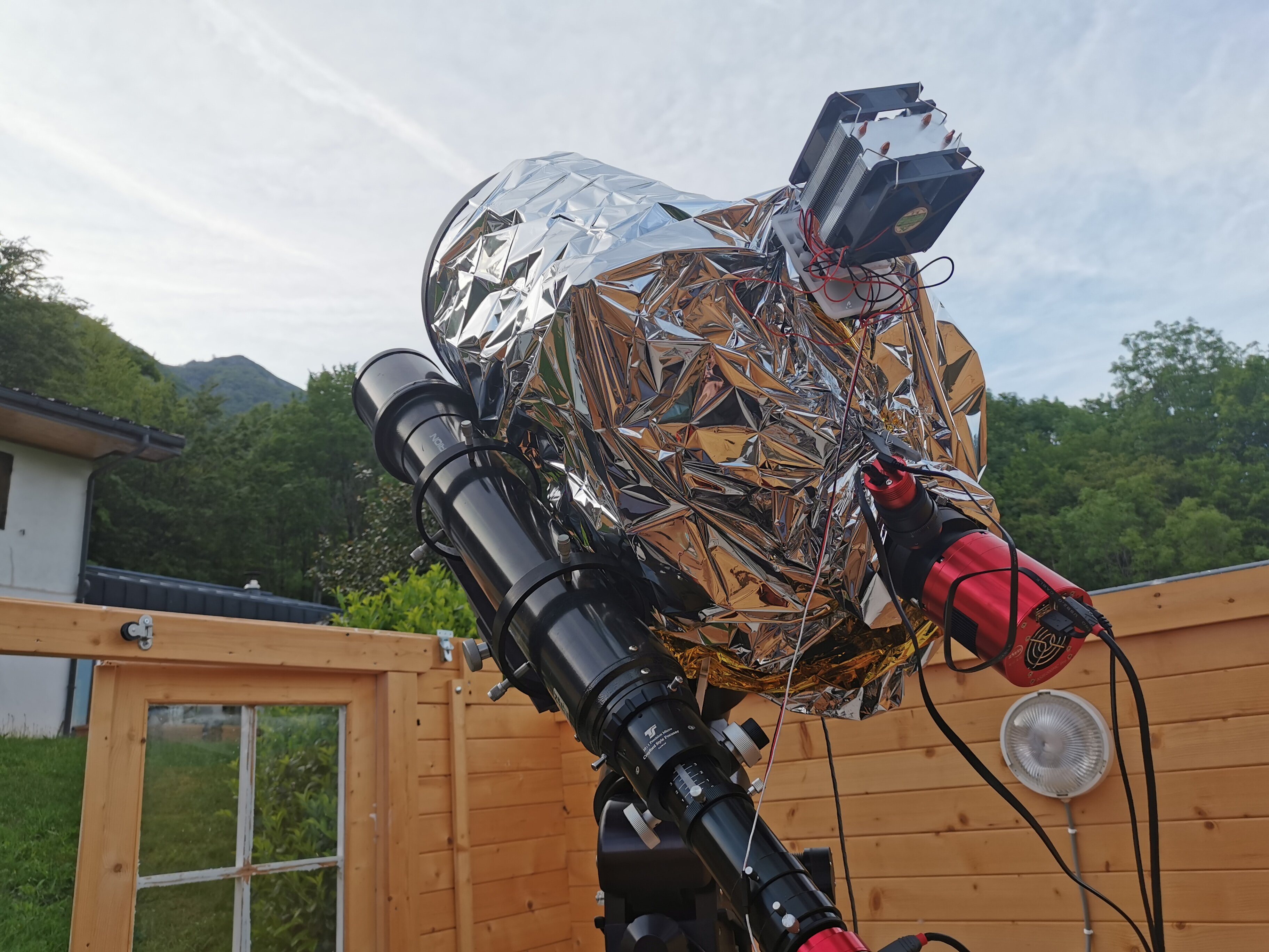

ici avec les flèches bleues, c'est ce qui tient le hub usb alimenté, posé sur la lunette
Même chose sur le C8:

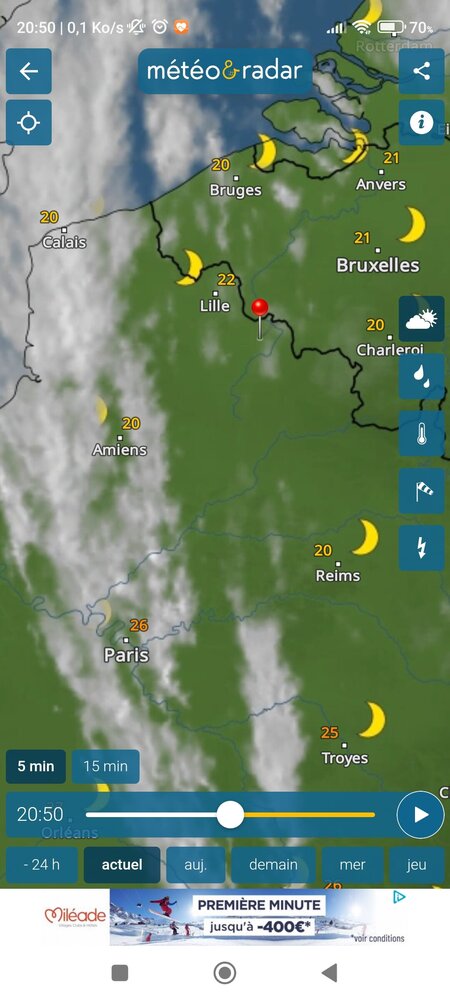

Pour moi ça va aller :
Screenshot_2023-09-04-20-50-48-723_de.wetteronline.wetterapp.thumb.jpg.3a32fb313333f165a68d16dfed409cef.jpg
