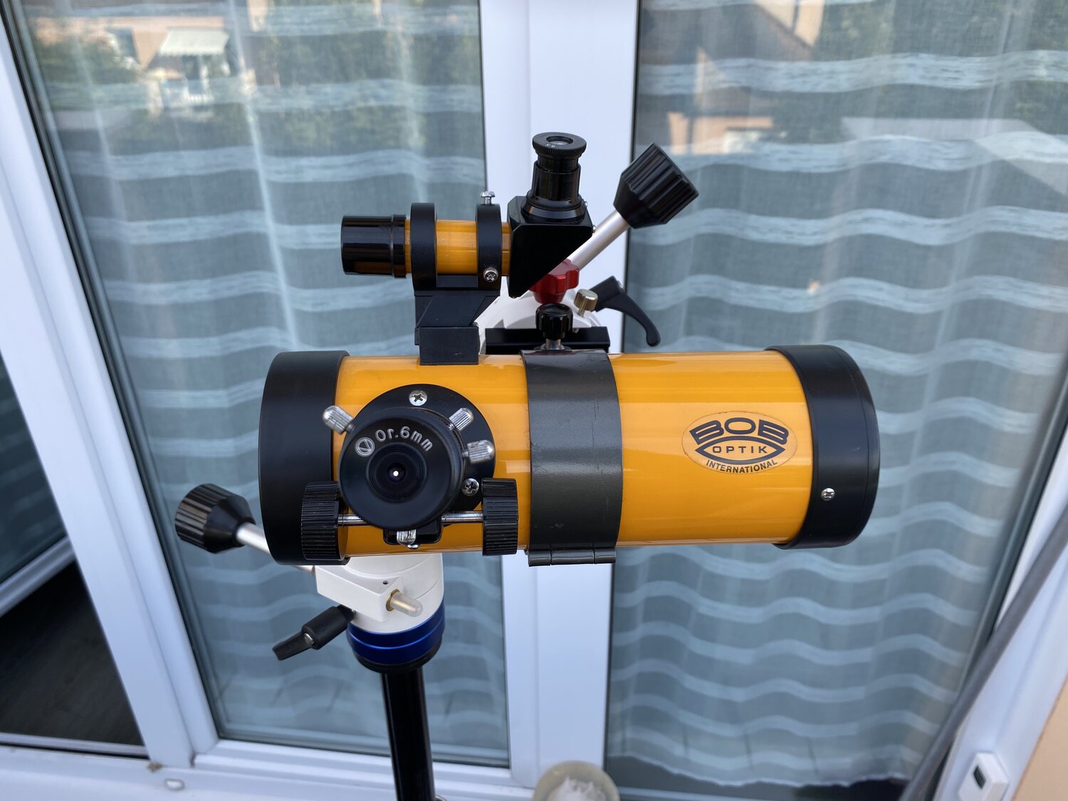

J’ai trouvé sur Le Bon Coin pour 40€ un télescope un peu atypique. Une formule pas très courante : un miroir principal (diam 76mm) sphérique, une lame (vitre) de fermeture un secondaire de renvoi ( style newton je crois) et un correcteur/barlow dans la porte oculaire. Résultat des courses une focale résultante de 600mm (F/D7.9)
J’ai reçu le télescope siglé BOB avec une monture à fourche monobras azimutale, quelques accessoires en 24,5 dans sa boîte d’origine et avec un mode d’emploi
A vue de nez il doit dater de la fin des années 70 et début des années 80
Après quelques recherches sur le net ce genre de télescope Japonais a été fabriqué par Towa et pas mal exporté. J’ai donc un modèle fait pour le marché Allemand vendu par Bresser Optik Borken «BOB», qui s’appelle aujourd’hui  simplement Bresser
J’ai démonté la monture vissée par une vis au pas Kodak sur le collier du tube

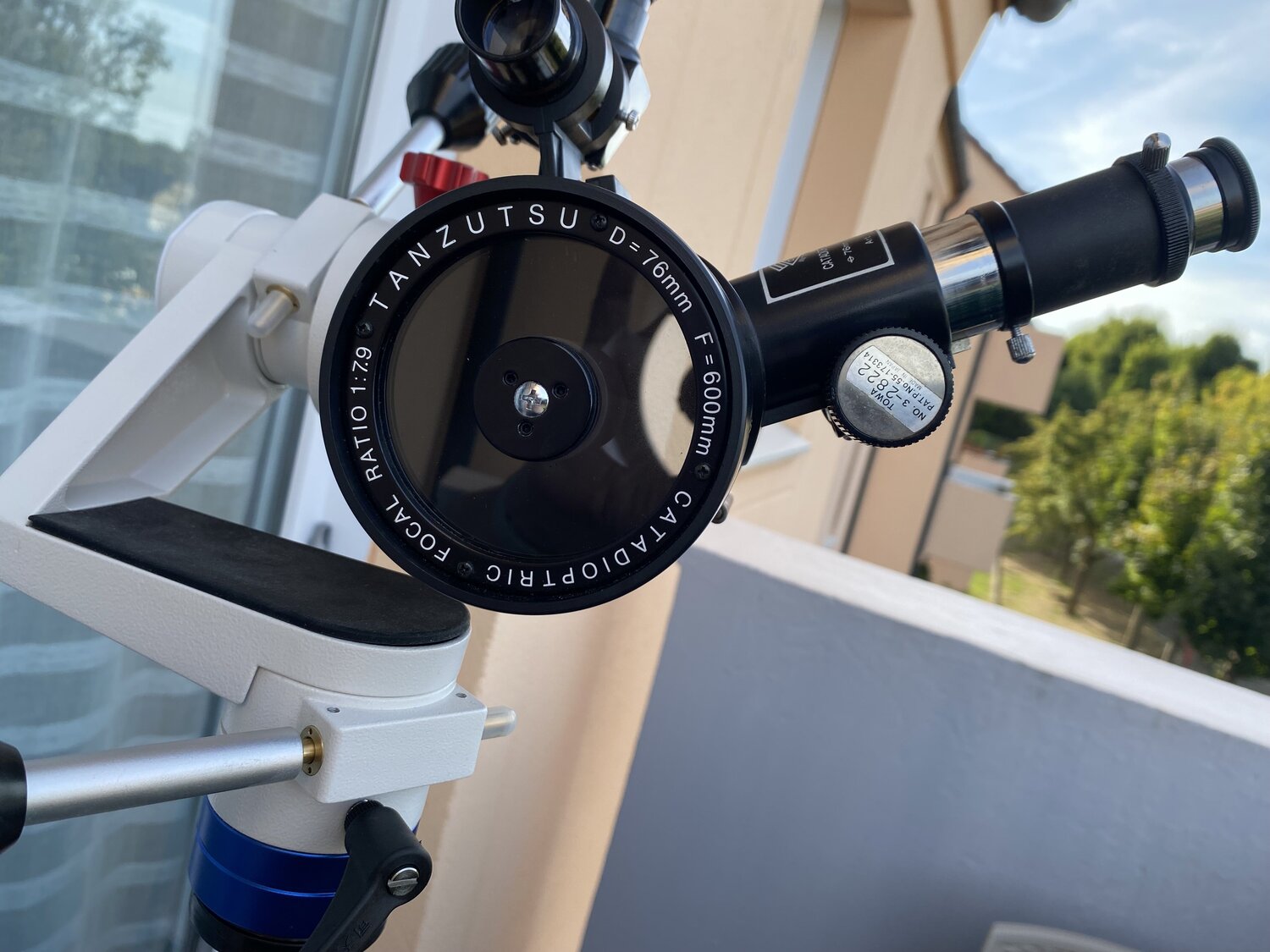

Sur le net et des forums comme Cloudy Night ce genre de télescope n’a pas bonne réputation essentiellement lié au fait que ces télescopes sont souvent mal collimatés et difficilement re-collimatable
La collimation s’effectue en réglant le secondaire sur la lame de fermeture via trois petites vis, la primaire lui étant fixé d’origine.
Les utilisateurs ont toutes les peines à les régler et souvent abandonnent et déconseillent ce genre de télescope
Sauf un utilisateur qui a modifié la fixation du miroir principal en rajoutant des cales réglables sur ses vis de fixation
Finalement après tests il en est très content et l’utilise comme télescope itinérant

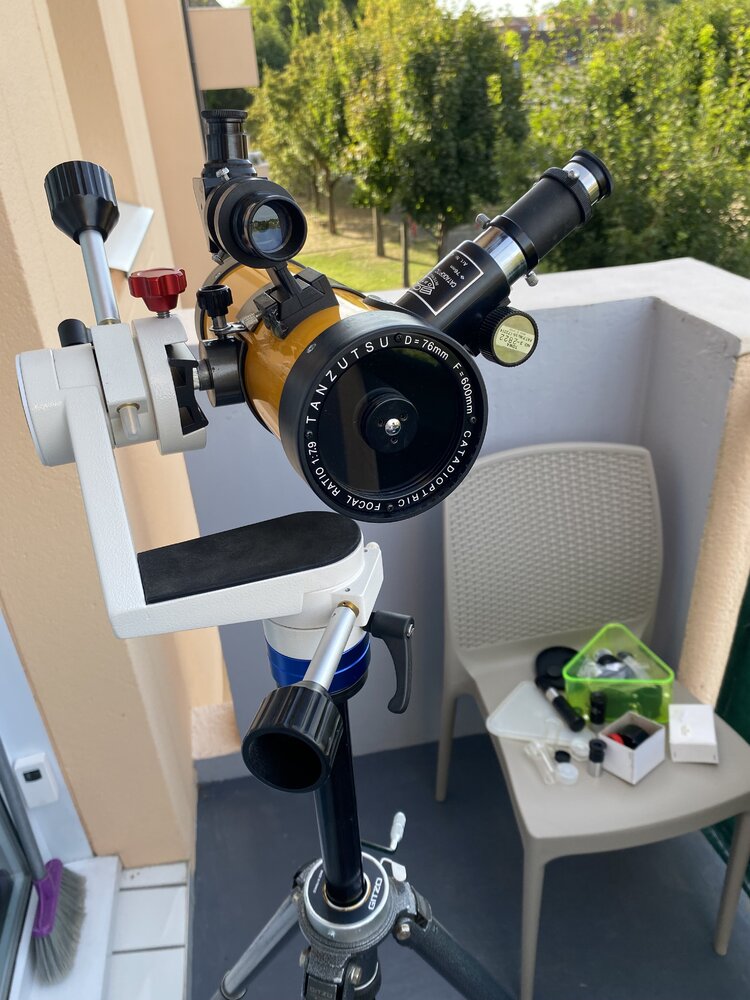

J’ai monté sur le tube une petite queue d’arronde Vixen via une vis pas kodak et monté le tout sur un monture chinoise clone d’une petite porta
Pour ce faire je n’utilise que des oculaires de bonne qualité en 24,5 ( Vixen HM, OR et celestron kellner)

J'ai utilisé la même configuration que pour les observations diurnes : télescope sur petite monture azimutale, clone de la Vixen Porta
La lune est descendante dans son dernier quartier.
Je monte un kellner de 30mm (GX20) puis un Kellner de 20mm (GX30) et après une rapide mise au point l'image de sélène est bien contrastée et découpée.

Pour finir sur ce télescope j'ai visé Capella en image Intra et Extra focale. La tache du secondaire est bien centrée sur l'image défocalisée.
Conclusion, j'ai la chance d'avoir eu ce petit télescope parfaitement collimaté.🙂 Il sera un compagnon idéal (poids et encombrement mini) pour des séances d'observations rapides et itinérantes.
