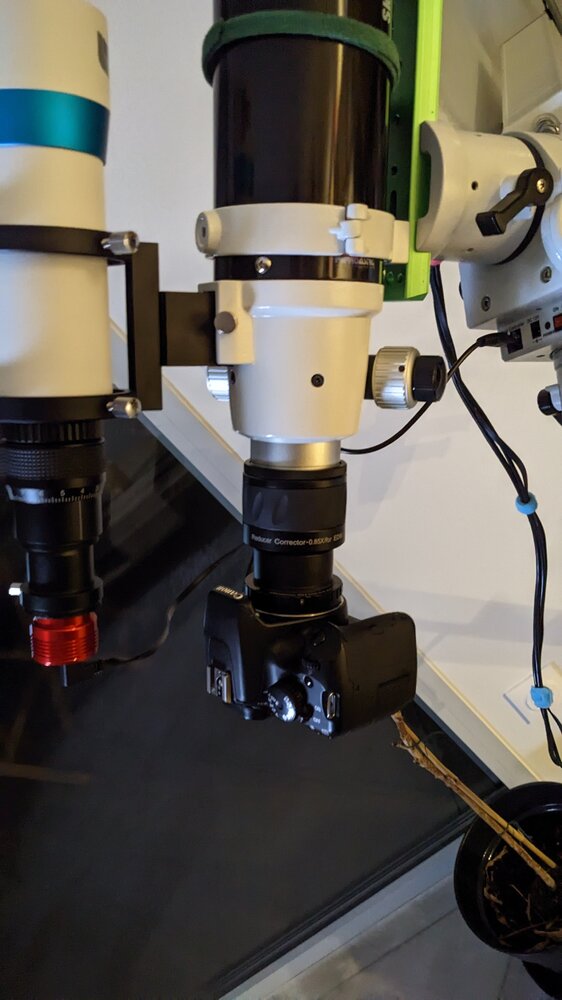

Tu aurais une photo de ton montage ?
J'avais vu apparaître plusieurs fois, cette notion de backfocus. Mais je l'ai laissé de côté en me disant que c'était pr des utilisateurs plus expérimentés... Quelle erreur 🤕
Pour mon montage, j'ai un apn canon EOS 1000d avec une bague, puis le correcteur.

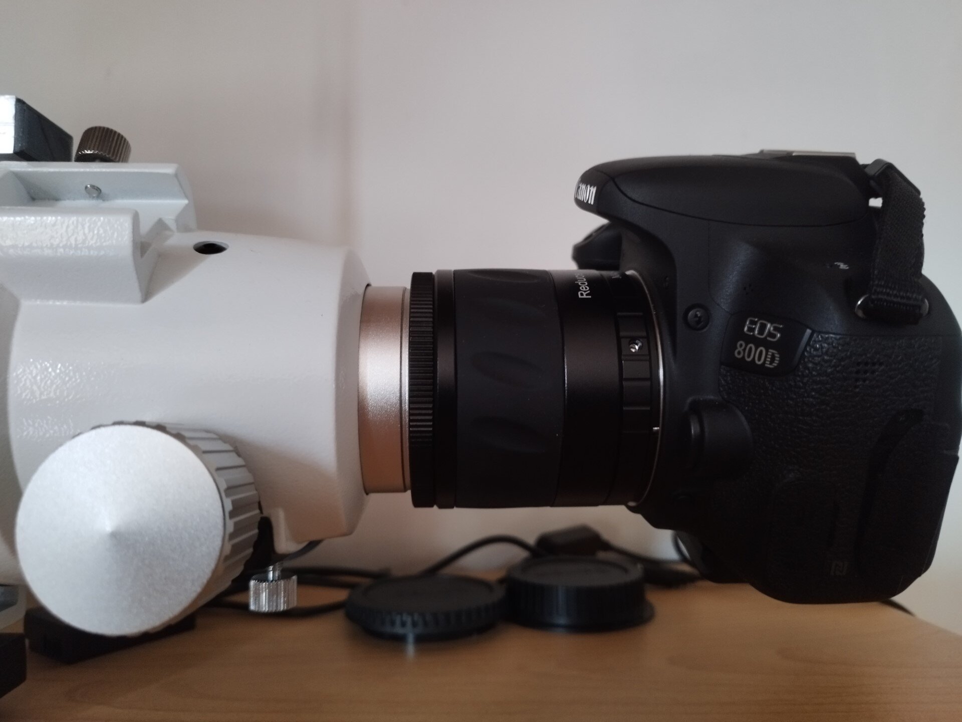

Tu as un symbole sur ton apn, gravé sur le plastique du boîtier.
Il indique le position du capteur.
De là sans démonter tu peux déjà mesurer où tu en es niveau distance.
J'essaie de trouver une photo.
Voilà
Soit peint en blanc soit gravé.
A oui en effet, j'ai nettement plus de 55mm avec mon montage. Je crois comprendre qu'il existe des bagues avec un tirage de 12mm, directement compatible avec les canon dont la position du capteur est à 44mm.

sur la photo que tu fournis on distingue un tube d'environ 20mm de long entre l'adaptateur EOS (qui lui semble bien faire 11mm) et le réducteur.
Si ce tube se dévisse, et si c'est un bête tube allonge M48 male vers M48 femelle alors il suffit de l'enlever pour avoir le bon backfocus
Si par contre il est solidaire et non démontable de l'adaptateur EOS, alors il faudra utiliser un autre adaptateur EOS (voir lien ci dessus)
