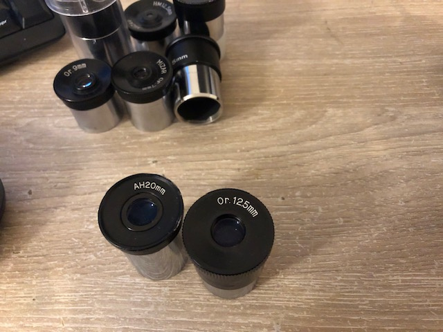

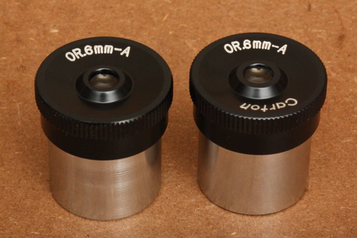

Danydan Posté 21 septembre 2023 Posté 21 septembre 2023 Le 21/09/2023 à 07:03, lyl a dit : Les oculaires standard sur la Halley 70/400 sont les orthos livrés avec : 9mm et 12.5mm Voir davantage Oui je sais pas pourquoi j'ai plus le 12.5... Le 6 je crois que je l'ai acheté à la Maison de l'astro à Paris, le 4 on a du me le filer. On peut lui adapter une bague P32 pour la passer en 31.75, mais je commence à avoir de furieux doutes sur la qualité des oculaires actuels par rapport aux ortho de l'epoque en 24.5, mis à part le "confort" du champ.
lyl Posté 21 septembre 2023 Posté 21 septembre 2023 (modifié) Le 21/09/2023 à 09:44, Danydan a dit : mais je commence à avoir de furieux doutes sur la qualité des oculaires actuels par rapport aux ortho de l'epoque en 24.5 Voir davantage pas une histoire de qualité mais d'adaptation aux instruments associés Tous les oculaires ortho HD sont adaptés aux instruments apo. Pour les achromats, Vixen livre des plössls maintenant. cf ce post sur les histoires de correction des oculaires : http://www.astrosurf.com/topic/130147-starbase-80-et-origines/?do=findComment&comment=1719348 J'en ai quelques uns en supplément en ce moment, pour les achromats que je vends en occasion. Ça me fait assez sourire quand je vois qu'on bazarde des orthos vintage à 25€ pièce. Les japonais sont moins bêtes que ça : tu vois passer des modèles à 7000-10000 yens chez eux, voire 2 fois plus quand c'est de la marque : Nikon/Pentax. Du coup c'est impossible à ramener du Japon. ... 160€ avec la douane c'est pas envisageable. Modifié 21 septembre 2023 par lyl

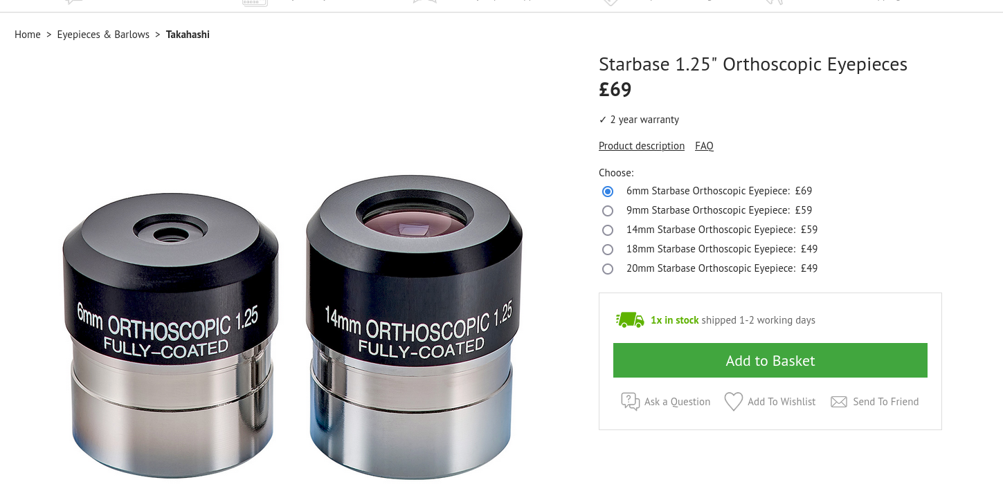

Danydan Posté 21 septembre 2023 Posté 21 septembre 2023 Merci pour le lien, c'est assez technique, faut s'accrocher! En fait tu veux dire que n'importe quel oculaire ne va pas sur n'importe quel genre de lunette? Et pour avoir la meme qualité qu'un ortho Or, c'est remplacé par quoi? Un Plossl?? J'ai vu les Ortho Fuji mais ca coute un bras! Le champ apparent dans les nouveaux qui pèsent une tonne c'est bien beau, mais si l'image est moyenne.... Je voudrais pas pourrir le post initial, donc peut être qu'il faudrait que j'en cree un nouveau ou aller sur un post dédié à la Perl Halley.

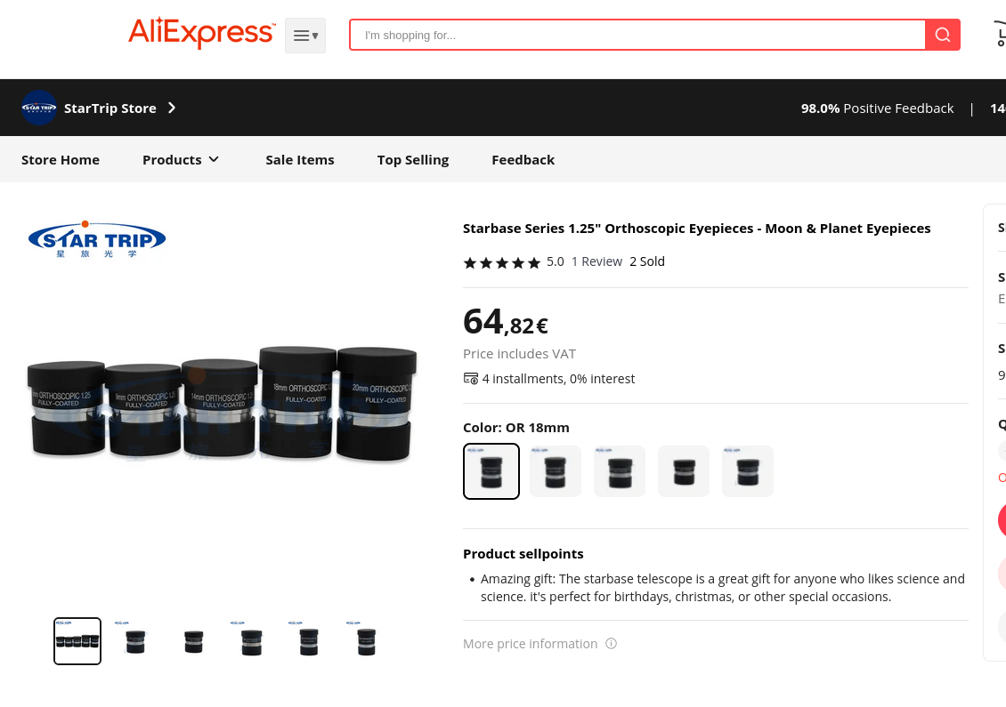

lyl Posté 22 septembre 2023 Posté 22 septembre 2023 (modifié) Le 22/09/2023 à 18:13, oliver55 a dit : Moi je ne trouve donc pas illogique de mettre 40 à 50 euros maximum sur ces oculaires vintage sans garantie. Sinon je préfère acheter du neuf directement au Japon depuis leur remise en production chez Scopetech ou aux U.S.A. chez Siebert Optics. Voir davantage Ce n'est pas du tout ce que j'ai écris, je parle de 25€ et .. Pour ta gouverne 1) les Scopetech ne sont pas des orthoscopiques mais des symmetrical en verre barytés, ils sont bons mais il y a une différence avec le champ efficace d'un orthoscopique de même focale même f/D : 8-10° au mieux contre 19° sur l'ortho. (Les Clavés asymétriques sont à 15° avec un autre qualité de polissage, cela vient de la particularité de gestion de l'astigmatisme en centre champ ) et c'est pas à 50€ pour les 6mm 2) d'autre part : l'anti-reflet n'est pas utile sur les vrais orthoscopiques sauf pour les protéger des rayures et un peu de transparence. Un orthoscopique correct, ça vaut plus que 25€. Avant le COVID, j'ai touché la série symmetrical de Scopetech par Barry Gooley entre 40 et 50€ l'unité, c'était raisonnable sans la douane massacrante de maintenant et c'était clairement fait pour du f/12.5 et pas moins, les 14 et 18mm sont fait pour être utilisés avec la barlow en x2 ou x2.5 (montage avant le prisme) Exemple : la 80/1200, 14 mm en barlow x2 => 2400/14~ => x171 ~ 2.15D et 1.67D ou x133 avec le 18mm. Avec la 80-1000 =>2500/14 et 2500/18. On est pas loin. La 80/1200 se pousse en lunaire avec le 6mm mais c'est inconfortable. Si je ne me trompe pas : un produit en état à la revente c'est plutôt 50% mini à 70% du neuf voire plus si introuvable. Les starbase = Scopetech à 80€ chez Flo (douane à prévoir maintenant) et 65€ + fdp chez Aliexpress ... faut mettre les pendules à l'heure. Sur ce que j'ai dit : l'ortho standard au Japon, la fourchette en bon état : 7000 yens : 44€, 10000 yens 63 € Je vois pas pour quoi tu chipotes sur les prix de l'occasion, c'est juste ce que j'ai dit. En ce moment, parmi les bouses du bon coin, il faut surveiller les oculaires qui vont avec, tu peux en avoir associés avec un tube qui ne vaut rien. C'est juste une question de volume et de coût de main d’œuvre à l'époque où ces orthos ont été fabriqués : ça ne coutait presque rien et les gens pense qu'ils sont tous foutus ou sans valeur. Pour ma part, je préfère un vrai ortho Carton 6mm vintage à un 6mm Scopetech pour le même prix. La paire à 19000-20000 yens (frais, taxes et fdp compris) + douane. => 127€ + 35€ http://www.astrosurf.com/topic/117244-anciens-oculaires/?do=findComment&comment=2236835 Modifié 22 septembre 2023 par lyl
oliver55 Posté 24 septembre 2023 Posté 24 septembre 2023 Le 22/09/2023 à 18:19, Michel Boissel a dit : Ce n'est pas du vernis, mais des traitements sous vide, un peu comme les aluminures! Voir davantage Oui bien sûr. J'ai juste simplifié la chose pour les débutants en optique. Le 22/09/2023 à 18:20, lyl a dit : 1) les Scopetech ne sont pas des orthoscopiques mais des symmetrical en verre barytés, ils sont bons mais il y a une différence avec le champ efficace d'un orthoscopique de même focale même f/D : 8-10° au mieux contre 19° sur l'ortho. (Les Clavés asymétriques sont à 15° avec un autre qualité de polissage, cela vient de la particularité de gestion de l'astigmatisme en centre champ). Voir davantage Moi je parle de la série d'oculaires Scopetech en 24,5 mm et non des oculaires Starbase en 31,75 mm. Oui je sais que ces orthos anciens en 24,5 mm réédités sont en fait des Plössl. Je ne sais donc pas si tu parles des mêmes oculaires que moi stp?

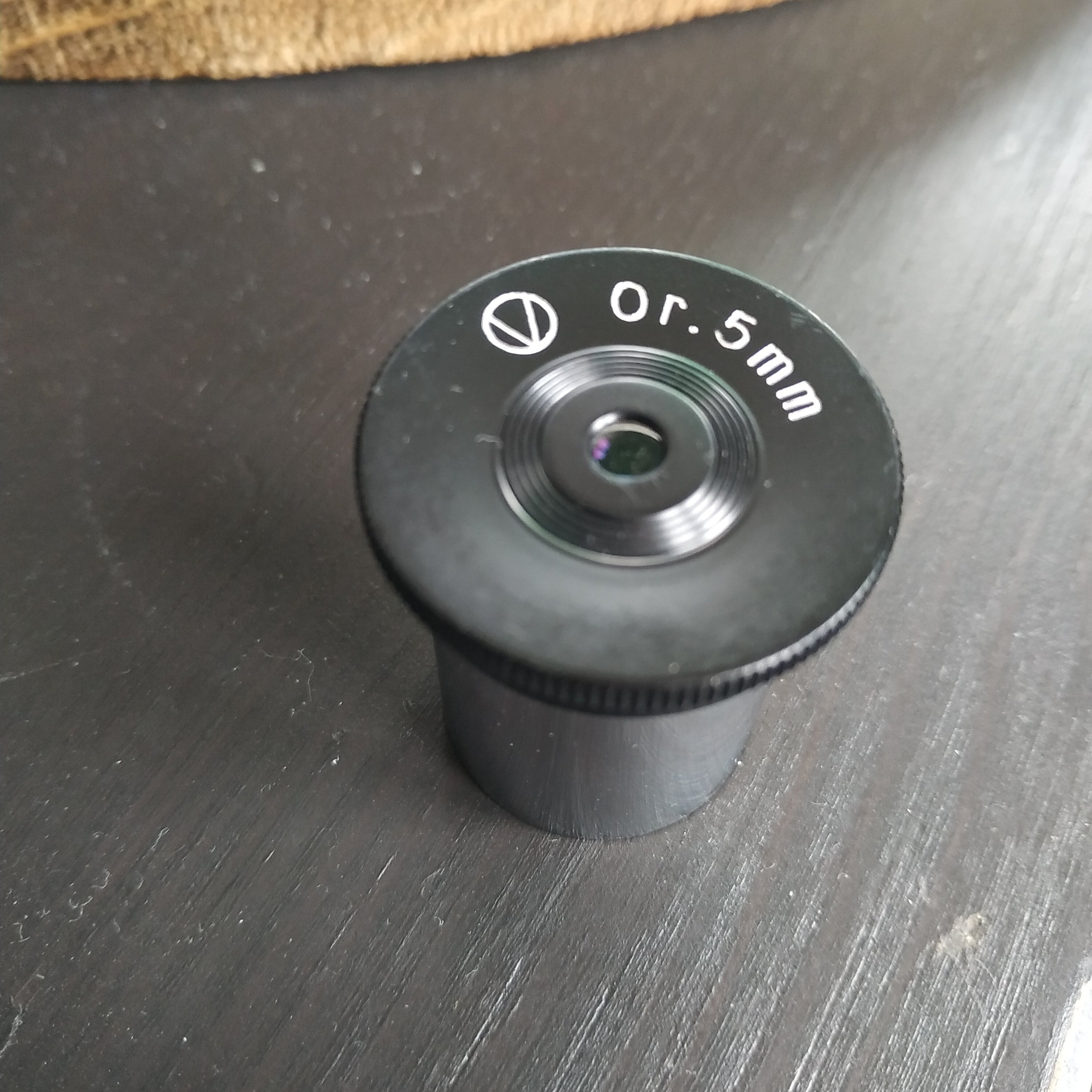

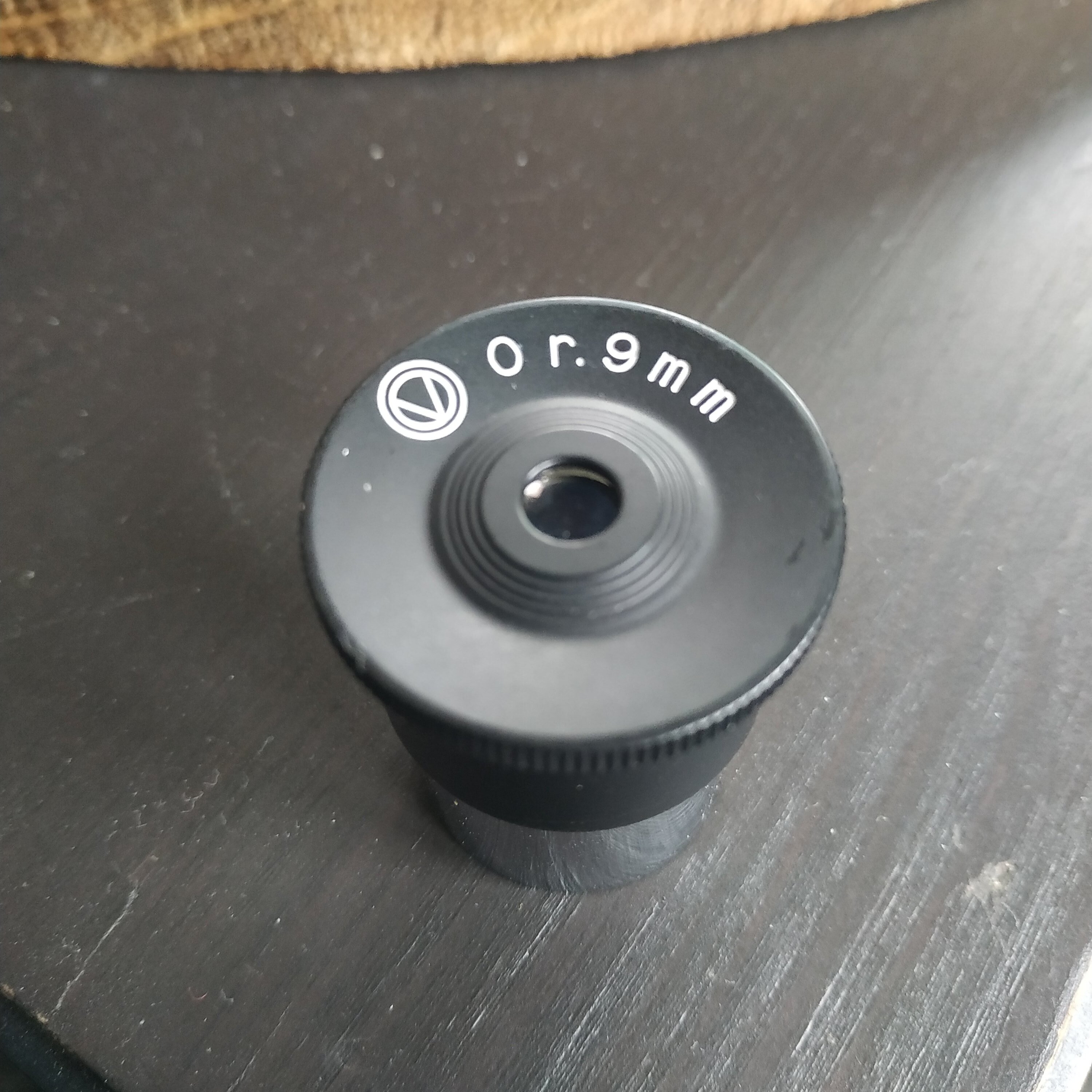

Danydan Posté 3 décembre 2023 Posté 3 décembre 2023 (modifié) @lyl je reviens sur les orthos car j'ai vérifié sur la doc de la Perl, ils disent que l'Or 9 livré avec, est composé de 5 lentilles🤔 Je pensais que c'etait 4 en 2+2 comme les orthos classiques. J'ai acheté le même en 5mm, tu sais s'il est aussi en 5 lentilles? Le champ du 9mm est noté en 54° sur la doc, comment connaitre celui du 5mm? En pointant la Lune et en deduisant? Merci On voit aussi le double cercle de Vixen sur le 9 et le simple sur le 6mm. Je ne sais plus la différence, je crois avoir vu ça sur un post du forum... Modifié 3 décembre 2023 par Danydan
lyl Posté 3 décembre 2023 Posté 3 décembre 2023 Je ne connais pas cette doc. Tu peux vérifier en les démontant, si tu sais faire.
Danydan Posté 3 décembre 2023 Posté 3 décembre 2023 C'est la doc livrée avec la Perl 😉 Mais ils se sont peut-être trompés. Non, je ne préfère pas prendre le risque. Sinon j'ai trouvé l'info sur le cercle du V sur CD, le double est plus récent que le simple.
