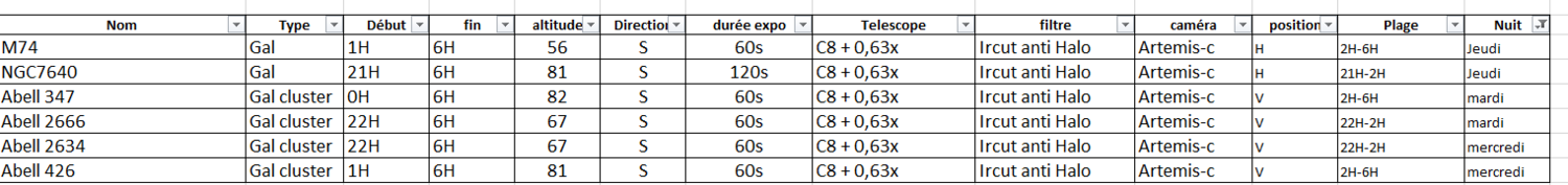

mon programme des nuits à venir
J'ai même des onglets par télescope:

J'ai un excel plutôt pour les galaxies donc en hiver et tout au C8
Pour l'été j'ai pas fait et comme c'est la lunette qui est montée (j'ai moins d'expérience avec), les cibles sont différentes.
Si je remets le C8, il y a plein de petites nébuleuses sympa à faire et que je préfère au grand champ. La bulle, j'aime la voir de près !
Le fantôme je l'ai toujours raté. C'est une idée de retenter cette année.
Et je note le fichier avec choix par télescope 😊
