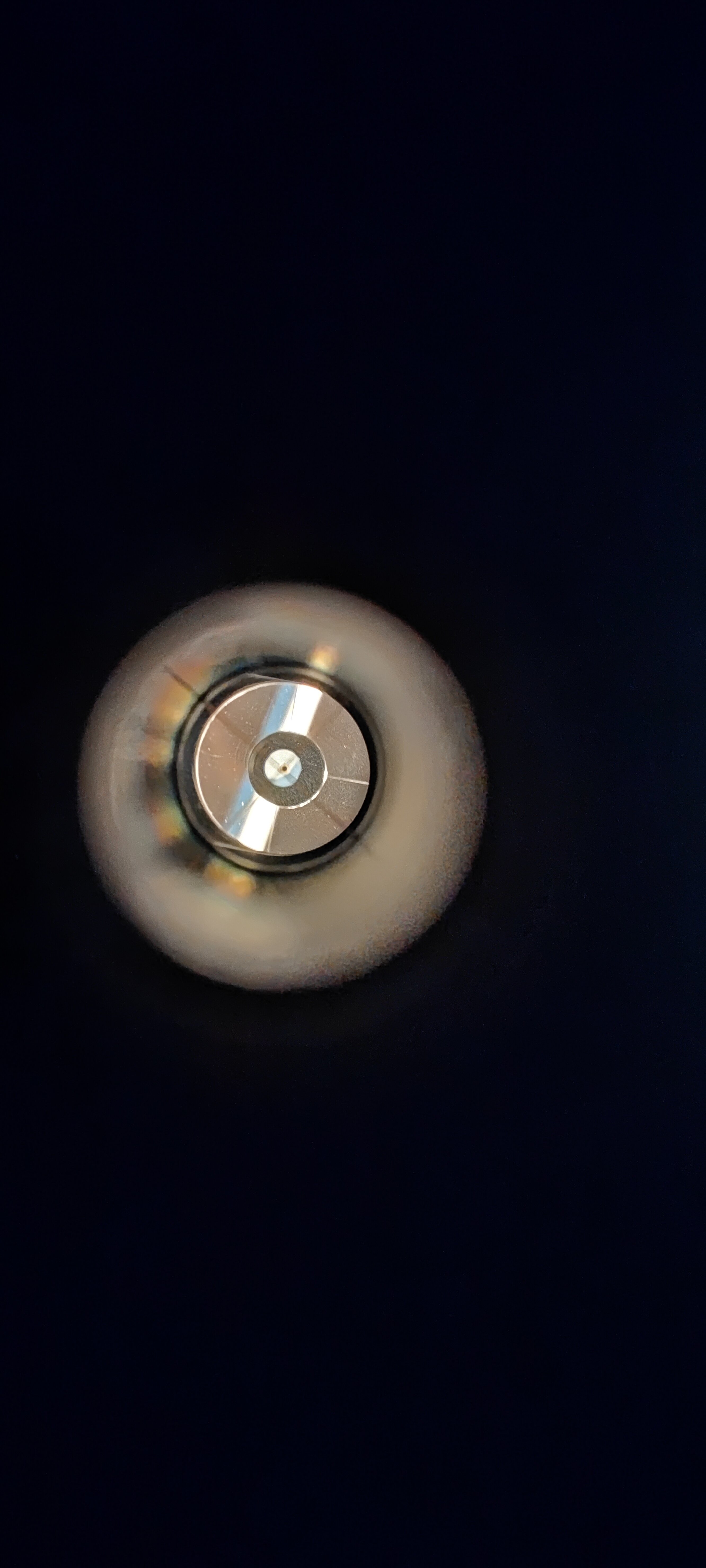

Bonjour je viens vers vous astrams pour vérifier si j'ai saisi correctement le principe de la collimation avec cheschire. Je me suis basé sur l'article de D_Bergeron sur Astrosurf
>IcI< .
Et donc voici le résultat obtenu sur mon 150/750 après ce que je pense avoir compris et que je pense être une bonne collimation.
Est ce que j'ai bien saisi le concept où alors je n'ai rien compris :) ?
Personnellement je suis loin de tout club astro et ne suis plus véhiculé, donc pas envident de me rapprocher physiquement de gens maîtrisant le sujet.
Encore merci pour votre patience et futur avis.
Fred
Salut, pas évident de savoir avec ce genre de photo, petite, et pas prise dans l'axe.
Si ça ressemble vraiment à ce que tu as au cheshire, je dirais que c'est pas mal, ... mais pas tout à fait bon, mais encore une fois, il faudrait une photo plus précise et grande.
Le but de la collimation est simple, centrer les reflets et miroirs entre eux, le tout vaec le tube du PO et le Cheshire.
Quand tout est aligné et rond (important), c'est gagné.
Oui je me doute bien qu'avec une photo fait au smartphone pas vraiment centré c'est pas évident à dire si il est collimaté.
Mais d'après ta réponse j'ai compris le principe, à moi de paufiner maintenant pour que tout soit parfait du coup.
Si je comprends bien, la réflection du secondaire dans le primaire doit être aussi circulaire que possible alors ? Je vais relire l'article pausement et affiner tout ça.
Merci pour ta réponse !
Ce qui doit être centré c'est surtout la pastille de collimation car même si c'est plus simple de tenter de centrer la réflexion du secondaire lui même puisqu'il est plus gros, ce n'est pas une bonne idée, selon le ratio F/D il doit justement être plus ou moins être décentrée lorsque tu arrives à collimater ton instrument correctement donc ce n'est pas un point de repère fiable. Il faut faire confiance au cheshire qui lui ne se trompera pas :)

Merci LH44 pour toutes ces précisions, ça va beaucoup m'aider.
Je vais revérifier en fin d'après-midi ma collimation mais de mémoire je ne voyait aucune patte du support primaire, si c'est vraiment le cas, est-ce du fait que le secondaire soit trop haut ?
De toutes façons à force d'essais et d'erreur je finirai par maîtriser le sujet :)
je voulais être certain de bien avoir compris le principe.
Merci pour vos réponses à tout les deux !
Bon je n'arrive pas à trouver l'option pour modifier un message, j'ai compris pourquoi je ne voyait pas les pattes de fixation du primaire au cheschire, il est trop long. Au port oculaire avec mon capuchon percé environ au centre les trois pattes sont équivalentes en proportion peut un porte la position du PO. Et du coup je pense avoir réussi ma collimation !
Ça fait moins peur qu'il n'y parait. Juste le temps d'assimiler la technique et le but recherché.
Merci tout le monde, plus qu'à nettoyer le primaire un de ces jours :p
