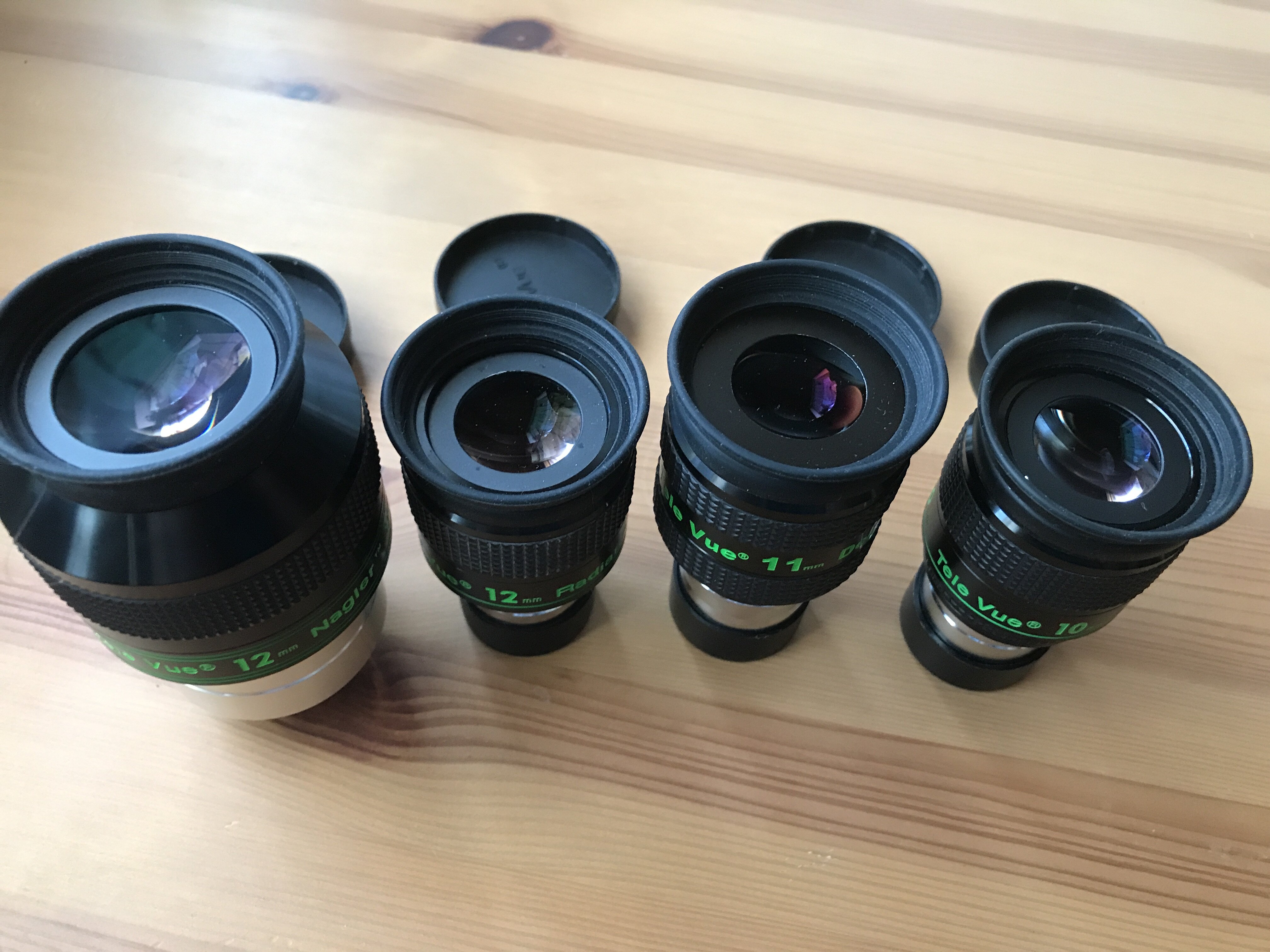

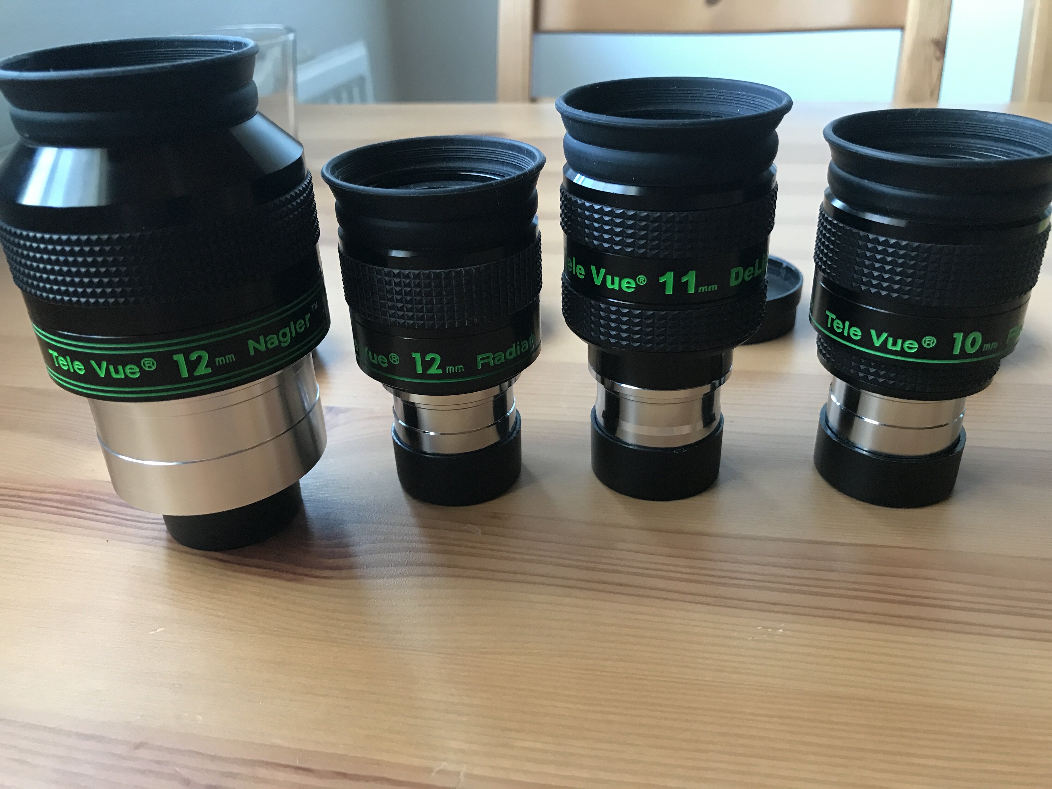

Bonjour, juste un petit retour sur le TV Delite que je viens de recevoir il y a quelques jours et que j'ai essayé hier soir avec mon Orion ST80 (J'espère l'essayer ce soir avec mon Dobson 200 f6.
En fait, je n'en avais pas vraiment besoin car J'ai déjà un Nagler 12T4, un Radian 10 (ancienne version) et un Radian 12 (nouvelle version). Mais comme je lisais tellement de bonnes critiques sur Delite, et comme je pouvais l'obtenir à un bon prix, je n'ai pas pu résister 🙂
Comme tous les oculaires TV que je possède, il est vraiment bien fait. La première chose que j'ai remarquée est le poids léger par rapport aux Radians, ce qui est idéal pour mon Orion ST80. Il est légèrement plus haut que les Radians 12 et 10.
Hier soir comme le ciel était dégagé, j'ai décidé de le comparer avec mon Nagler 12T4 (un oculaire magique selon moi), le Radian 12 et le Radian 10. Testé le tout avec et sans TV barlow x2.
Concernant le champ de vision (je n'inclurais pas le Nagler pour ce commentaire), c'est très étrange. Le Delite donne une sensation de champ plus large que le Radian 12 (1,8 degrés pour le Radian contre 1,7 degrés pour le Delite)…. La vue donnée par ce Delite me rappelle celles données par mon Panoptic 22. Vues très agréables et lumineuse. Des étoiles en tête d’épingle d’un bord à l’autre.
Concernant le Contraste, j'ai joué avec tous les oculaires en même temps sur divers amas, nébuleuses, Saturne et Jupiter… et il n'y a aucune discussion d'après ce que j'ai pu voir, le Delite était à chaque fois meilleur. Le pire du lot était le Radian 10. Le Radian 12 n'était pas très loin, mais le fond du ciel plus noir donné par le Delite est un réel avantage (le Delite donnait un fond de ciel également plus noir que le Radian 10).
Voyons quel sera le test sur mon Dobson… mais je commence  à penser qu’un Delite 4 ou 5 comme oculaire planétaire serait une bonne idée 🙂
