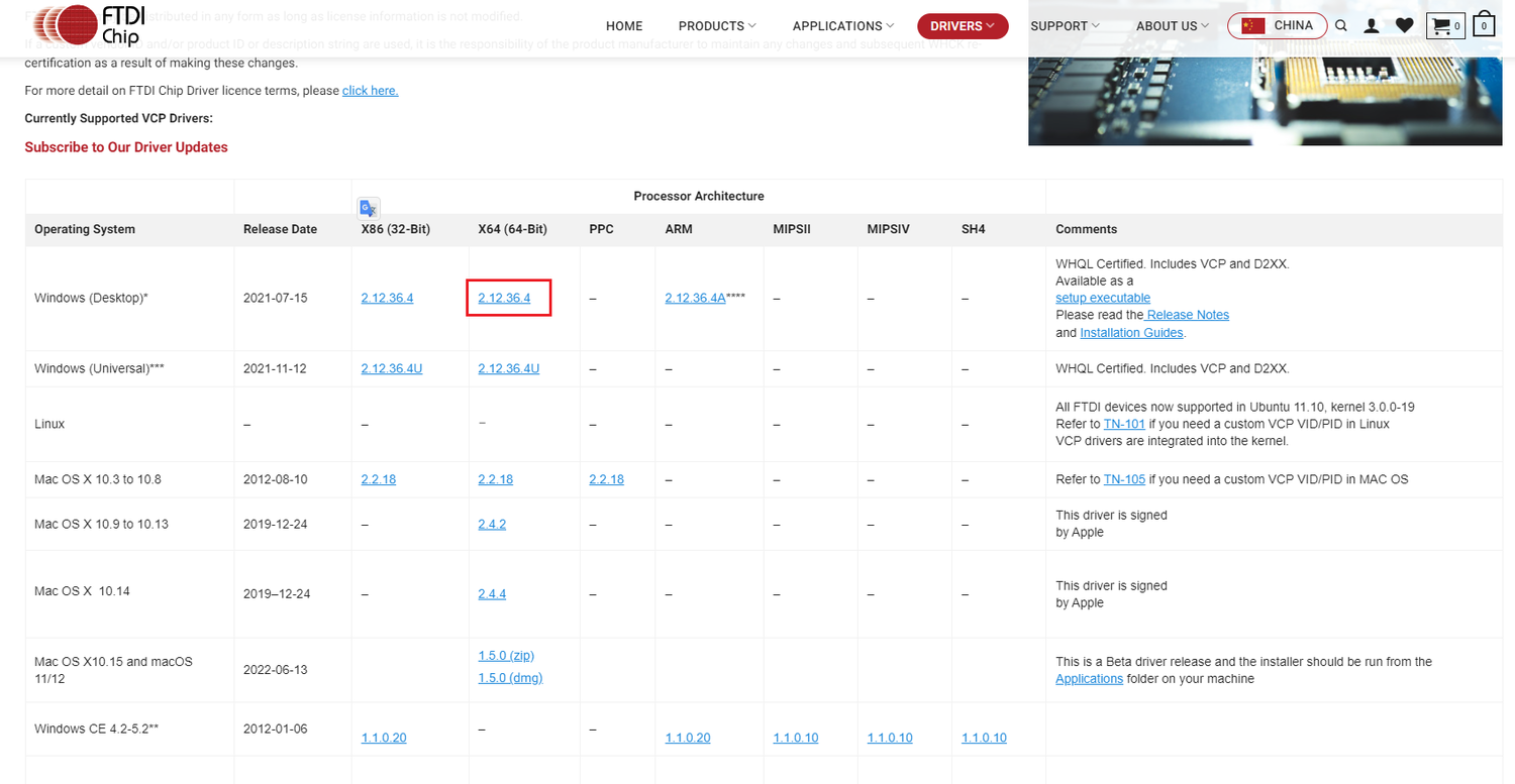

Bien sûr j'ai installé les pilotes FTDI que le site propose.

Voici quelques screeshot.
