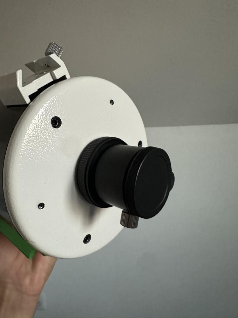

je reviens vers vous car il y a de l'amélioration dans mon setup Mak127.
Tous d'abord j'ai reçu la monture Neq5 et mon oculaire Pentax 7mm que je n'ai pas encore pu essayer malheureusement mais ça ne serais tarder! 😁
Ensuite j'ai remplacé le porte-oculaires du Mak127 pour avoir un serrage simple d'utilisation qui n'abime pas le renvoi coudé.

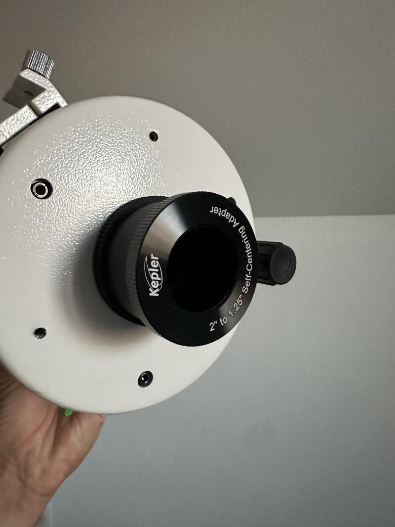

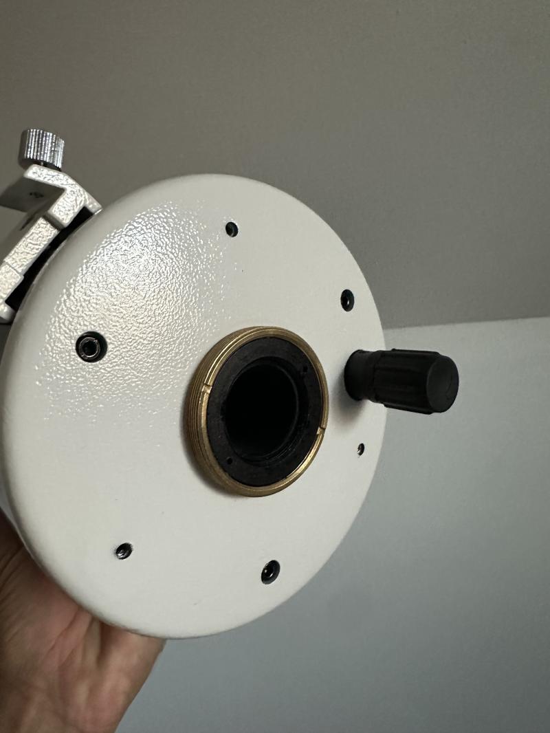

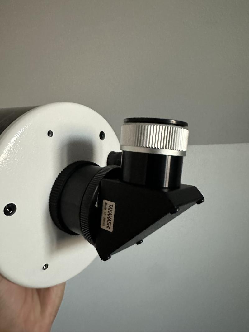

Pour ce faire, j'ai utilisé une bague adaptatrice Maksutov M45 vers SC et un porte-oculaire coulant 31,75mm Kepler qui peut aussi se convertir en 2pouces ainsi qu'en M48 pour la photo donc super 3 en 1! 😁
Voici les photos du montage si ça interresse:
Le montage de base sur Mak127:
La bague adaptatrice Maksutov M45 vers SC:
Le porte-oculaire coulant 31,75mm Kepler:
Montage avec le RC Takahashi:

Tout d’abord le porte oculaire, rien à dire, vraiment top! La fixation du renvoi coudé se fait facilement et on est sûre qu’il soit bien centré! Les 2 vis sur le porte oculaire d’origine ne sont pas trop pratique…
